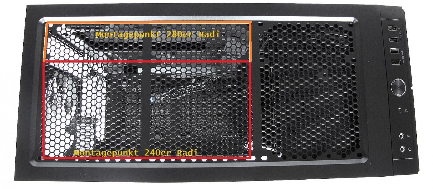

Weiß eventuell jemand ob man in den Deckel bereits normale 420er Blenden montieren kann?
Ist nur bohren notwendig?
Nein, geht problemlos, jedoch bedenke, du hast inkl. Lüfter und Radiator nur 45mm bis zum Mainboard!
4,5cm hmm...
Ein ST30 hätte 3cm Dicke, ein passender 140er Lüfter so 2,5cm, macht 5,5cm.
Also insgesamt wird es 1cm über das Mainboard ragen.
Mit einem GA-Z97X könnte das schon fast gefährlich werden, aufgrund des SpaWa Kühlers.
Ein Z97-WS sieht wiederum unproblematisch aus.
Oder machen die oberen externen Anschlüsse bereits Probleme?
Ob Lüfter über oder unter dem Radiator macht sicherlich auch noch einmal einen Unterschied in einigen Fällen.
Bei einem 240er Radi oben und einem Sabertooth Z97 Mark 1 könnte es wohl zu Problemen kommen, da das Board am I/O Panel und im oberen Bereich diese TUF Thermal Armor Abdeckung hat. Ich hatte da schon arge Probleme den Radi samt Lüftern in meinem R4 unterzubringen (musste ein Ecke vom Lüfter entfernen).
Aber ich werde es mir mal holen und sehen wie es passt (aber erst Anfang des des nächsten Jahres).
Jetzt mach mich nicht schwach. ICh wollte oben nen 240er Radi mit einer höhe von ca 90mm ink. Lüfter verbauen.
Wie hoch ist deiner?
FAlls ich den oben nicht rein bekomme werde ich es wohl vorne probieren. Ich habe mir die Bilder genau angeguckt und keine befestigungsmöglichkeit entdeckt. Muss ich die Löcher selber bohren?

Das würde mich auch interessieren ich möchte auch das Gehäuse in verbindung mit ner 240er WaKü verwenden Radi 60mm + lüfter ^^

Ich hab mir das eben bei mir nochmal angesehen, das passt definitiv nicht da die Spawa Kühler voll im Weg sind beim P55 Ud3(siehe hier: http://motherboards-reviews.com/Gigabyte/socket_1156/GA-P55-UD3/Gigabyte_GA-P55-UD3_top.jpg )
Ausser man kann den Radi ziemlich weit Links montieren so das man an den Spawas vorbei kommt
Also im R4 240er Radi mit 90mm schwer bis unmöglich, aber im R5 aller Wahrscheinlichkeit Möglich. Aber man sollte schauen wie hoch das Board im oberen Bereich ist. Mein Board baut im oberen Bereich sehr hoch und daher muß ich dann auch erst schaue ob es passt.
Ich hatte mich extra für die PCGH Edition des R4 entschieden, da ich dort den Ausschnitt für den Radi weiter nach vorne setzen konnte. In der normalen Version sind die beiden 140er Lüftergitter zu weit in der Mitte (da hätte mein Board mit dem Radi nicht gepasst).
Aber beim R5 schaut es viel Besser aus. Das Bild von mir zeigt übrigens das R4 mit einem Alphacool NexXxoS ST30 Full Copper 240mm
Die Befestigungen für einen Frontradi sind vorhanden, aber man sieht sie nur sehr schlecht auf den Bildern ;)

Ich hab eben das hier gefunden in einem anderen Forum:
Wie tief darf der 420mm große Radiator im Deckel zusammen mit drei 25mm tiefen Lüfter sein ohne mit dem Mainboard zu kollidieren?
55mm ab 140mm Tiefe (140/280/420), also 30mm für den Rad. Ab 120mm Tiefe (120/240/360) wird per Offset montiert, dann dürften auch 60mm Rads+Lüfter kein Problem sein. Schade eigentlich, mit 2cm mehr Spielraum im Top wäre das Case viel interessanter geworden, da man so nativ nen 45mm 420er Radiator ins Top und einen 360er/280er in die Front hätte montieren können, was selbst Big Tower vor ein Problem stellt.
Na Definitiv würde ich nicht sagen ;)
Ein 240er Radi wird doch relativ weit vorne angebracht, sodass eigentlich genug Platz für SpaWa Kühler vorhanden ist.

Ich werde versuchen ihn unten einzubauen und oben bei bedarf noch nen 360er:d
Bei einem 240er Radi im Boden wird es aber ein bisschen eng mit dem Netzteil.
Wenn ein 360er oben hin soll dann muß aber der 5.25er Laufwerkskäfig raus ;)
