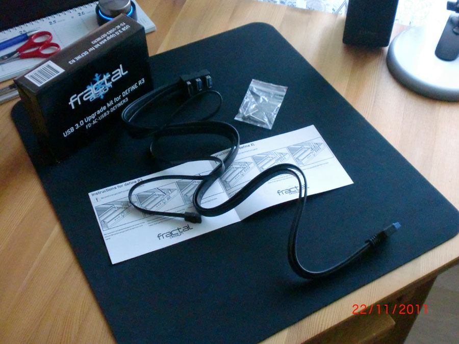

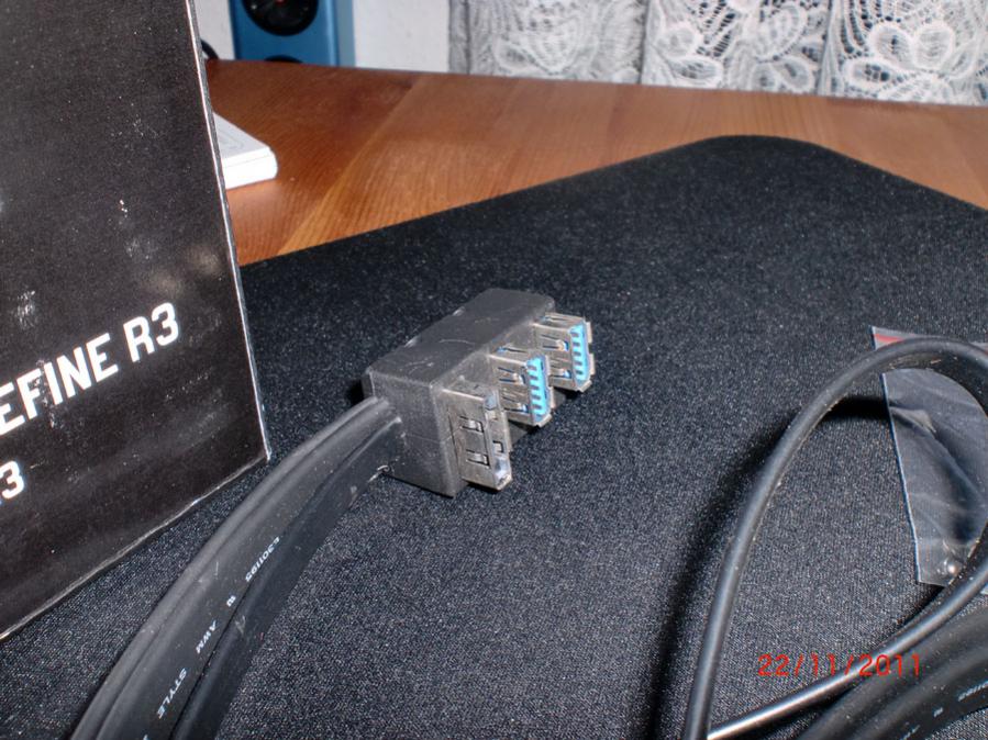

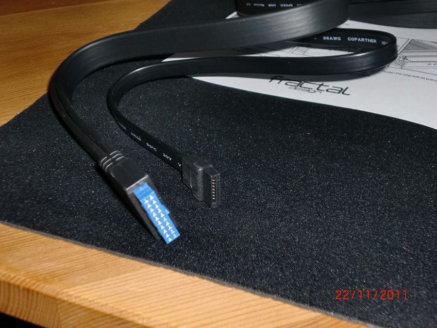

DHL war da :) Hab euch ein paar Bilder geknipst:
Die Anleitung ist recht minimalistisch gehalten. Ich frage mich, ob der recht große USB3 Wannenstecker durch Öffnungen innerhalb des Gehäuses (also am 5,25" Schacht vorbei) passt.. Freue mich schon aufs WE, dann wird gebastelt :)
Es ist vollbracht:
Die USB Anschlussleiste aus zu tauschen ist an sich kein Problem, aber die Kabel zu ziehen umso schlimmer. Der Kabelausgang sollte besser 90° angewinkelt sein. Musste eine halbe Stunde rumfummeln, bis die Kabel so lagen, dass die Frontblende nicht mehr vom Gehäuse ab stand.
