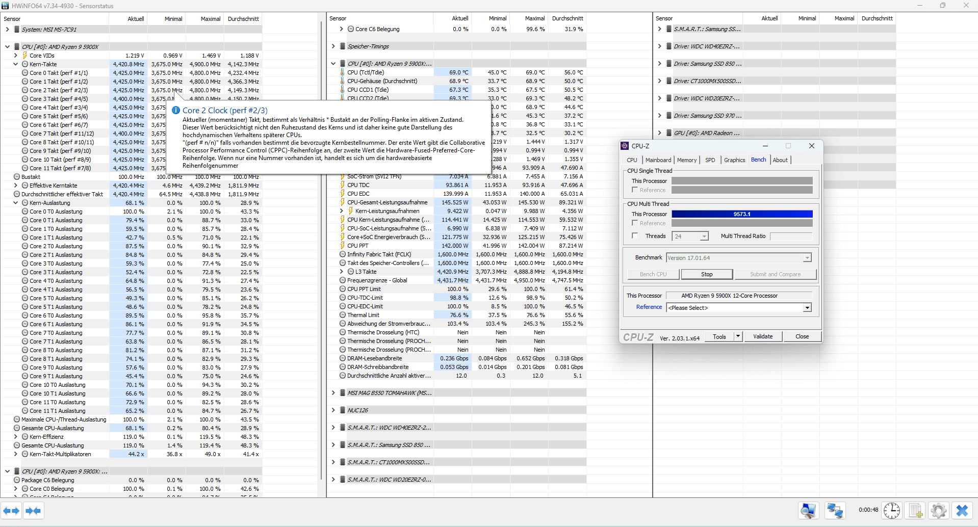

Hab mal den Cinebench im Multicore gestartet und 13607 sind bei rausgekommen. Sagt das irgendwas über die Temperaturen aus ?

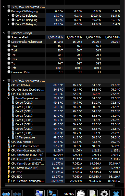

Ich hab das jetzt nochmal mit cinebench und multi core gemacht, wenn du magst mache ich das nochmal mit CPU-Z wenn das aussagekräftiger ist
Deine CPU reduziert die Leistung bei 90°C das ist das Problem wie vermutet.Bessere Kühlung wäre angebracht.

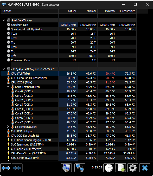

Wenn das 50 Grad Idle bei dir ist laut dem Bild, dann stimmt da was nicht. Meiner ist immer bei 26 Grad.
Ich vermute auch, dass da irgendwas mit der Kühlung nicht 100% in Ordnung ist.
Das was ich auf dem ersten Blick sehe, dass du 23Minuten lang HWinfo hast laufen lassen, was sehr gut ist (!)
Dadurch können wir sehen, dass die CPU bis zu 90° erreicht hat, und im minimal Wert bei ca 50° ist.
Das ist nicht unbedingt "bedenklich" aber die frage ist nun wie schnell sie bei 90° angekommen ist.

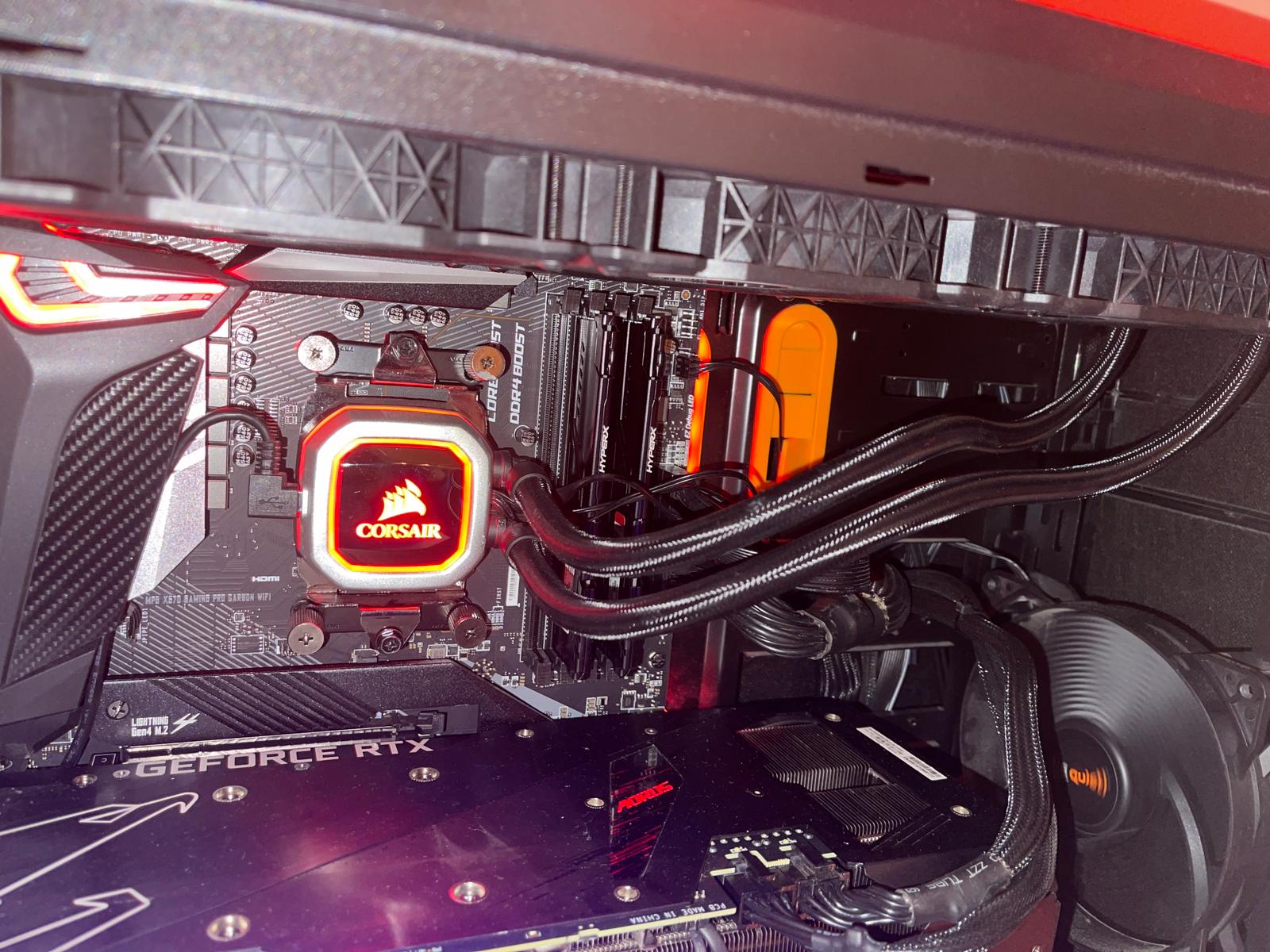

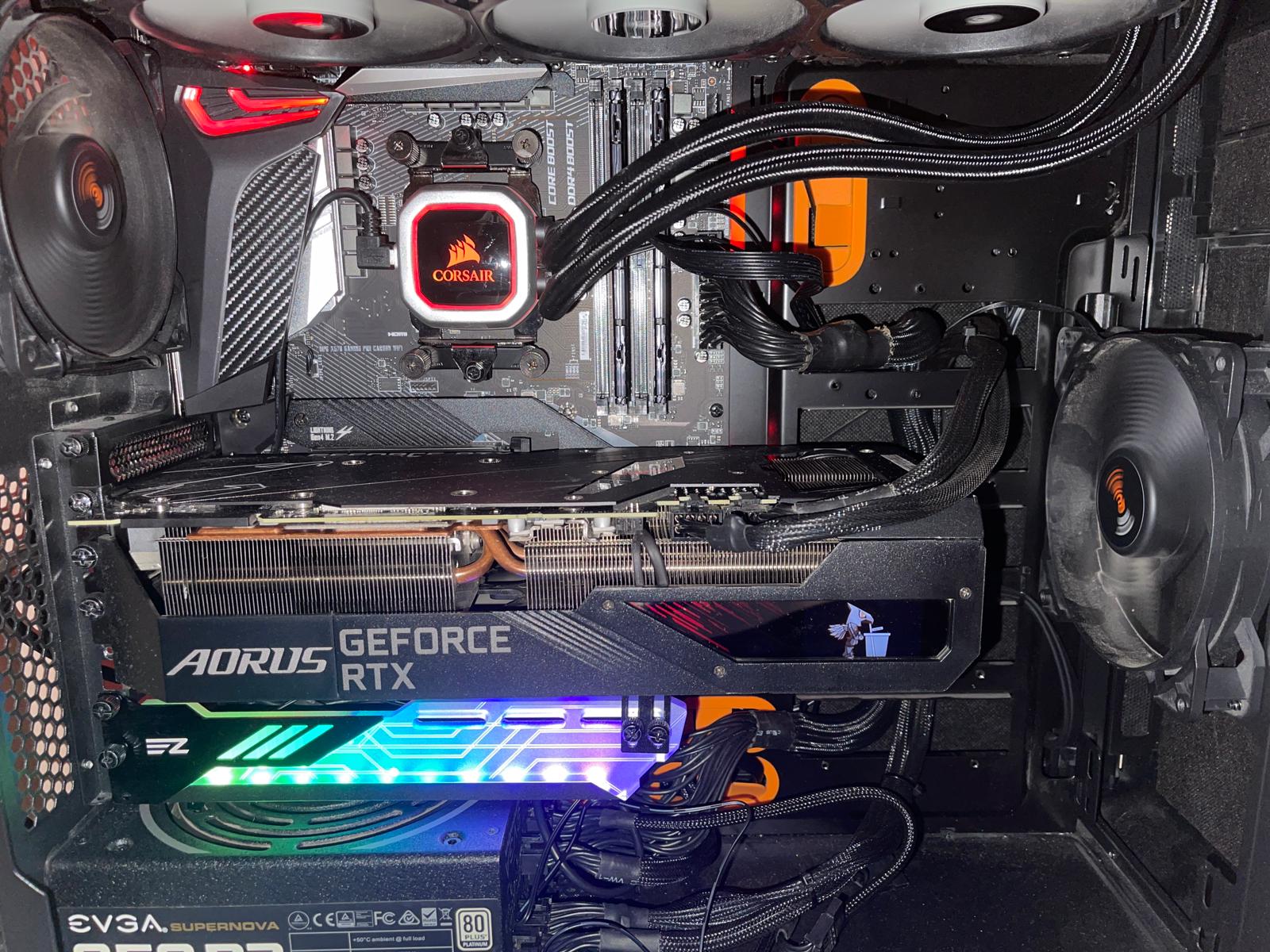

Magst du vielleicht ein paar Fotos deines Innenleben des Computers zeigen ?
lediglich um zu checken wie du die AiO angebracht hast.

Wenn ich mir allerdings deine Bilder ansehe, dann pusten alle Lüfter nach außen ?
Sinnvoller wäre ein sogenannter Airflow, bedeutet du bekommst an einer Stelle des Gehäuses kühle Luft rein, und an einer anderen Stelle wird die warme Luft rausgeblasen.
Ich lehne mich mal weit aus dem Fenster, wenn du die Seitenwand weg lässt, hast du keine FPS Drops mehr.
Ansonsten würde ich den Lüfter neben der GPU umdrehen, damit dieser frische kühle Luft ansaugt.

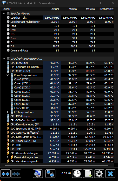

Ich hab es nochmal getestet , die CPU Temp geht auf max 74 grad ohne Seitenwand. Dennoch hab ich je nach Sequenz im Spiel für ne Sekunde FPS Drops

Etwas was komisch ist, ich habe den CPU stresstest gestern mit Kombostrike 3 gemacht und kam bei CPU/CPU-Gehäuser/CCD1 instant auf die 90grad
nachdem wie im anderen Post erwähnt die Bios Version runtergepatcht und wieder aufs aktuellste geupdatet habe ( keine Besserung, Kombostrike nur mit aktueller version möglich )
Peakten die Temps bei CCD1 nur für eine Sekunde auf 86grad und CPU/CPU-Gehäuse waren 6 Grad Kühler.
Das instant gefällt mir hier nicht, das spricht weiterhin dafür, dass mit der AiO irgendwas nicht in Ordnung ist.
Auch wenn die 5800er für ihre Heizfähigkeit bekannt sind, eine 360er AiO sollte die Hitze dennoch ordentlich abfangen.
Vor allem weil man unten sehen kann, dass die maximale Leistungsaufnahme bei knapp 100Watt liegt.
Was genau bedeutet das ? Dass die Temps nach einer Sekunde dann wieder runter gingen trotz der Last ?
Das würde zumindest bedeuten, dass die AiO die Temperaturen doch wieder einfängt.
Immerhin sehen die Idle Temperaturen auf dem Screenshot schon besser aus.
Unter 30° wirst du kaum kommen.
Vor zwei Wochen habe ich die Thermal Grizzly Kryonaut Wärmeleitpaste benutzt und die komplette 1g Tube aufgetragen
Viel hilf nicht immer viel :d
Ich habe zwar gerade keine genaue Vorstellung wieviel diese 1G auf der gesamten CPU sind, da ich ehrlich gesagt nie weniger als 4-5g WLP kaufe, aber als grobe Faustregel kann man sagen, hauchdünn überall gleichmäßig verteilen. Die WLP dient lediglich für den optimalen Kontakt zwischen Heatspreader (oberer Teil der CPU) und dem Kühler. Je dünner desto besser, da meist der Heatsprecher sowie auch das Kupfer des Kühlers besser leiten. Somit ist zuviel WLP meist kontraproduktiv, zusätzlich wird´s ne kleine Sauerei wenn die überschüssige WLP schlicht "rausgepresst" wird.
Hattest du denn die alte WLP ordentlich entfernt ?
Tendenziell musst du nicht unbedingt neue WLP da haben, du kannst den Kühler trotzdem einmal abnehmen, vielleicht für uns ein kleines Foto der WLP machen, und danach einfach nochmal ordentlich drauf setzen.
Ich habe nochmal bzgl Kombo Strike 3 gegooglet, es soll hierbei sich um eine automatisierte Curve Optimierung handeln, bedeutet, dass die einzelnen Kerne ein automatisches negatives Offset bekommen und dadurch weniger Hitze produzieren und somit höher takten. Wenn du trotz des CO (Curve Optimizers) allerdings entsprechende Hitzeprobleme hast, dann stellt sich die Frage ob du irgendwas weiteres im BIOS angestellt hast ? Und kannst du Kombo Strike einmal deaktivieren und schauen wie sich die Temperaturen dann verhalten ?
Am besten machst du dann jeweils HWinfo Screenshots unter Last, so kann man sehen wie sich die Temperaturen und Spannungen bei dir verändern.
Achja, die AiO bleibt trotzdem ein Thema :fresse:
Aber erstmal gilt es deine Temperaturen mit allen mitteln in den Griff zu bekommen, und die FPS Drops zu beseitigen, im worst case gehen wir mit dir einmal die manuelle Variante des Curve Optimizers durch, dann kannst du dir deine Kerne alle manuell selbst einstellen. Ist allerdings "ein bisschen Aufwand" und bedeutet auch viel testen, ob du da bock drauf hast bleibt dir überlassen ;)
Habe eben nochmal bei mir Cinebench laufen lassen. Bis 76 Grad werden 4450MHz Allcore gehalten, danach wird pro Grad um 25MHz runter getaktet.
Nach 5min bin ich bei 80 Grad, habe allerdings auch meinen CPU Lüfter + alle Gehäuse Lüfter auf 500rpm limitiert.
Wenn ich den Stresstest beende, bin ich in 45sek wieder bei unter 30 Grad.
Vielleicht stimmt was mit deinem Anpressdruck nicht, oder du hast ein extrem schlechtes Modell erwischt :(
Folgendes:
Ich habe versucht meinen CPU Kühler abzumontieren und ihr könnt mir glauben das war alles andere als einfach.
Der hatte sich regelrecht festgesaugt. Ich hatte zuviel WMLP benutzt.
Ich habe mir vom Saturn WMLP besorgt und nochmal in X Form ( diesesmal weniger ) draufgepackt.
Die Hohe IDL Temp kommt wahrscheinlich von meiner alten AiO, heißt ich müsste bald eine neue holen. (eventuell NZXT oder ihr habt bessere vorschläge )
nach dem Stresstest brauchte es ungefähr 30-35 Sekunden bis die Temperatur wieder auf normal sink
beim Betrachten fällt mir auf das die Durchschnittstemp gesunken ist
Sieht schon was besser aus. Wegen der AIO mach dir keinen Stress und hole dir ne Arctic LF. Kannst zwar mehr ausgeben, kühlen tun die anderen aber nicht besser.
(Da ist auch MX5 WLP mit dabei :)
Die Temperaturen sind an sich in Ordnung, es kommt halt immer darauf an wie schnell die Temperaturen auch wieder runter gehen bzw wie "langsam" sie steigen. Unter Volllast wird es immer die Situation geben, dass die CPU heiß wird. Wie sehen die Temperaturen denn nun beim Spielen aus, und was machen die Framedrops ?
Einzelne Kerne dürfen auch mal über 80° warm werden wenn sie unter Last stehen. Allerdings sollten die 90° vermieden werden, da das mit einem Leistungseinbruch einhergeht.
Und direkt eine neue AiO, kann man machen, muss man aber nicht, solange deine Pumpe nicht kaputt ist kühlt eine neue auch nicht wirklich besser, da bin ganz der Meinung von @c64user
Vielleicht hast du 2,3,4 Grad weniger, den Kohl wirklich fett macht das aber nicht.
