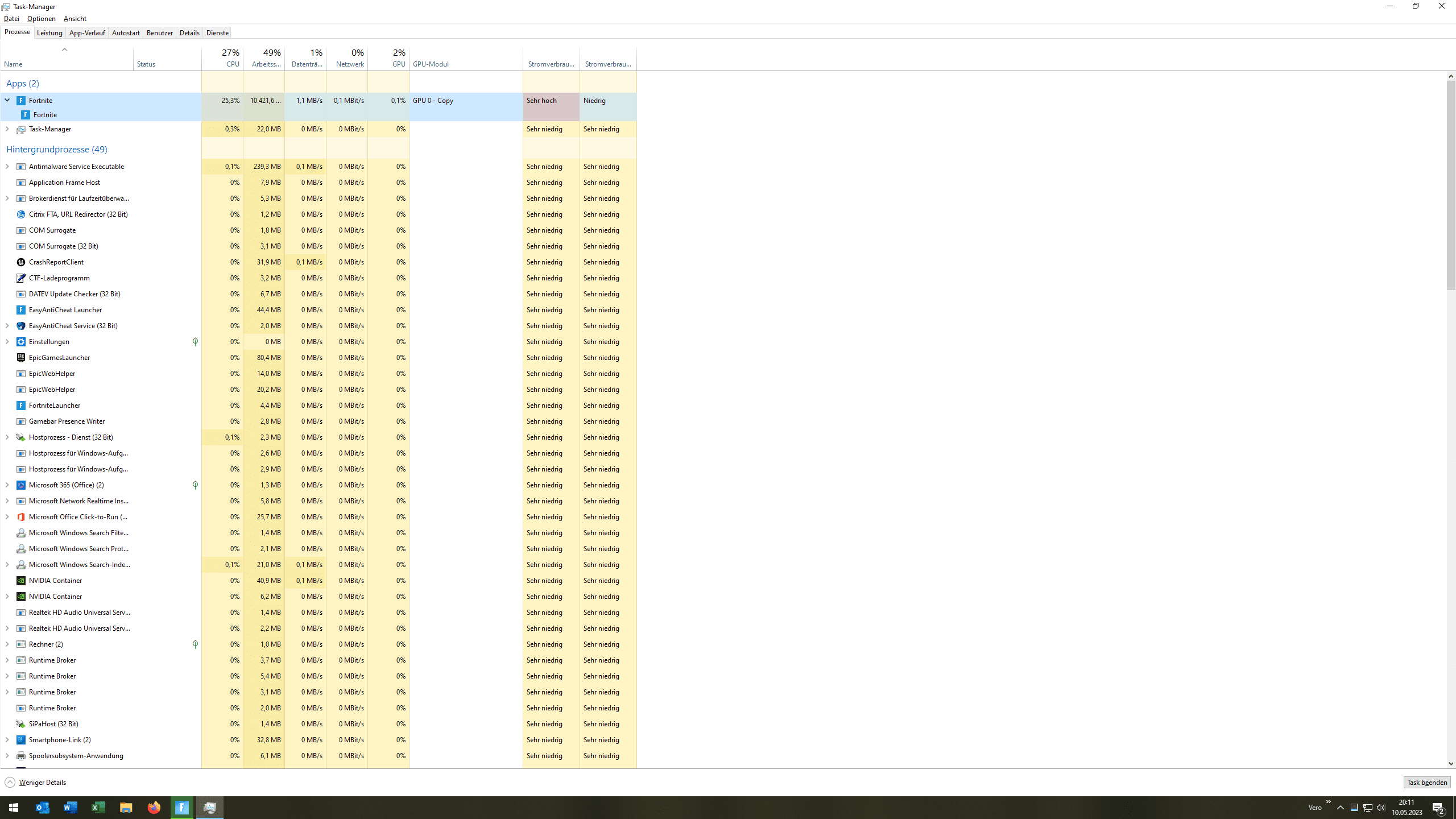

Habe heute durch Zufall folgendes entdeckt, Fortnite läuft bei mir alle paar Sekunden mit "GPU0 - Copy"
Hat das was zu bedeuten, oder is das normal?

Problem ist nun das ich trotzdem Frame Drops habe und dadurch dann immer einen Ruckler.
Ich habs mir ursprünglich verkniffen, aber da ich den Thread jetzt gefühlt zum 100sten mal in der "Neue Beiträge"-Liste sehe und mir bei dem Titel "trotz FPS Limiter" jedesmal :rolleyes2: denke und das anscheinend auch noch niemand geantwortet hat:
Ein Framelimiter hilft exakt Null Komma Nichts gegen Framedrops. Der schneidet nur oben ab, gegen unten kann der nichts machen.
Spielt also überhaupt keine Rolle ob du normal 100 oder 300fps hast und auch nicht ob du den Framelimiter auf 60, 120 oder 240fps setzst... wenn du Drops auf <60fps hast, dann hast du halt solche Drops.
