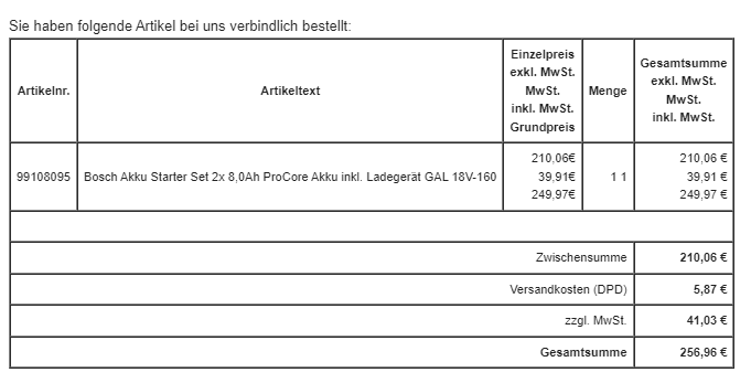

Es ist jetzt der Bosch GBH 18v-28 geworden. Bei "Werner-Schweißtechnik" gabs passend 2*8Ah Pro Core Akku + Ladegerät im Angebot.
Durch den ProDeal gibts noch die Staubabsaugung dazu.

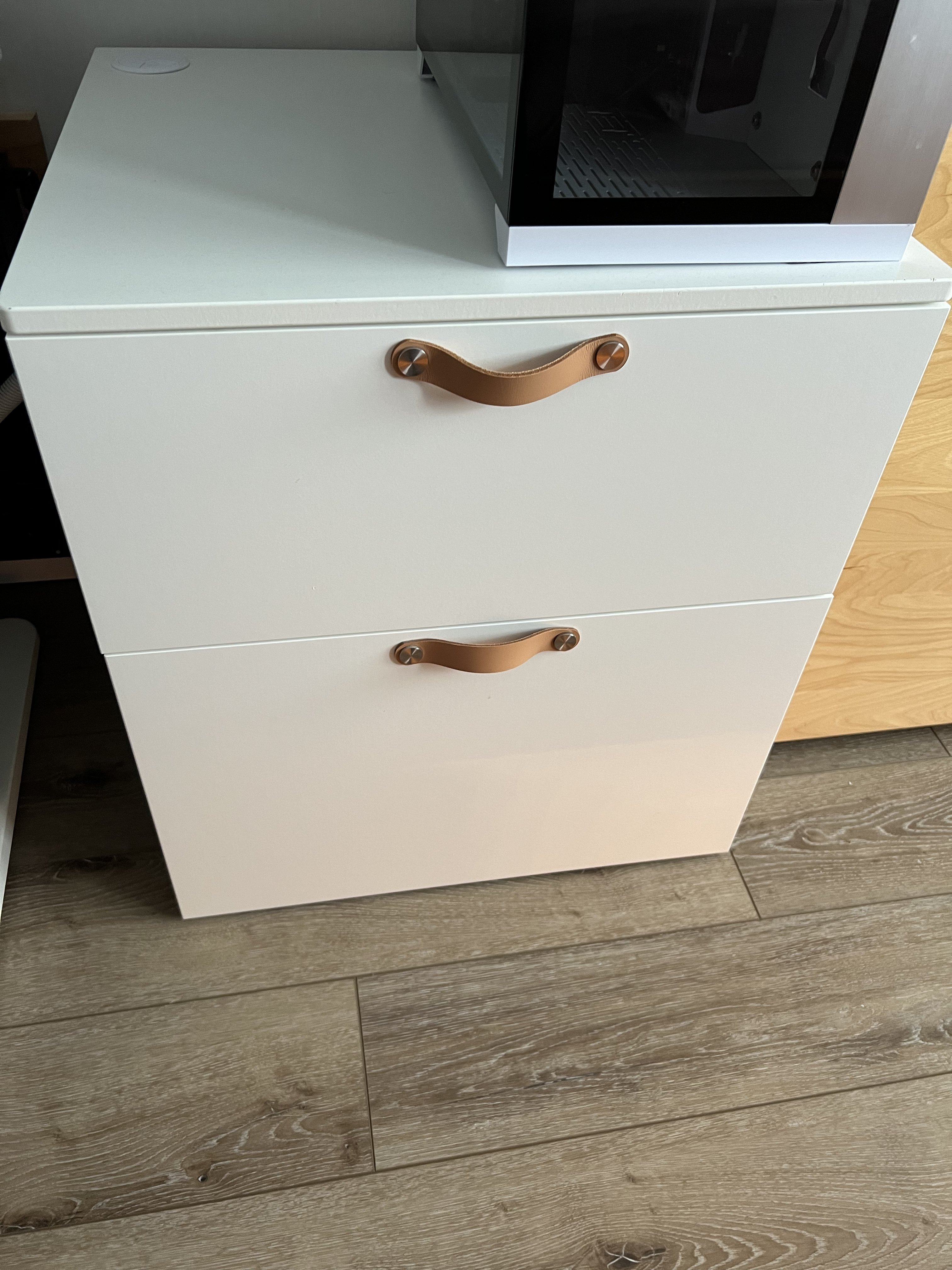

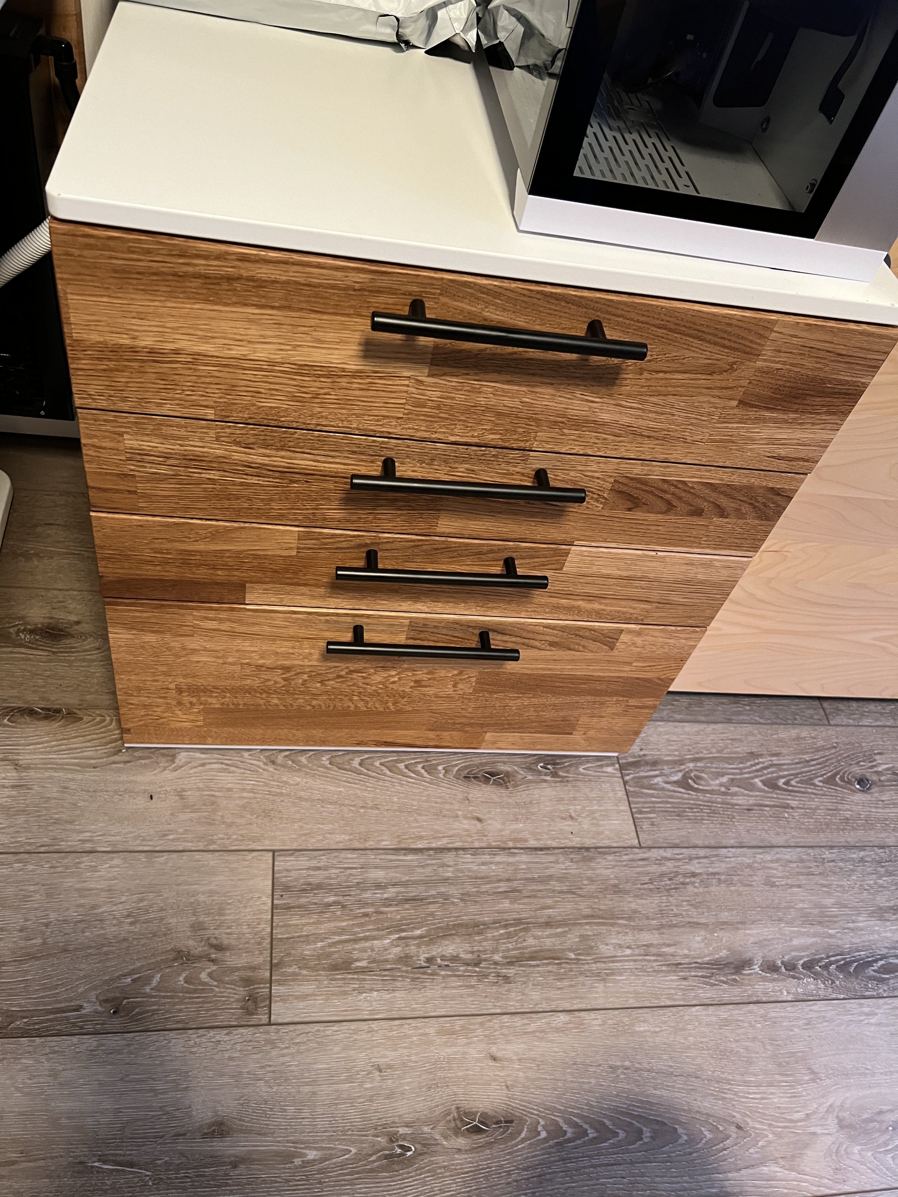

Letzte Woche mal meinen Besta Schrank etwas gepimpt. Aus den ollen Teilauszügen von Ikea Vollauszüge gebaut und mit Leimholzplattenfronten versehen. War ein kleines Basteln, weil eigentlich soll die ganze Wand dort mal neu gemacht werden. Habe aber noch keine finale Lösung. Die Schubladen sind alle exakt übereinander, sieht etwas schief auf aus auf den Bildern. Ich habe von SO-Handel die Schubladen genommen, welche Einstellmöglichkeiten in alle Richtungen besitzt. Das Schöne an diesen Schubladen ist, das man diese auch immer wieder woanders einbauen kann, sollte der Besta mal in die Tonne fliegen.

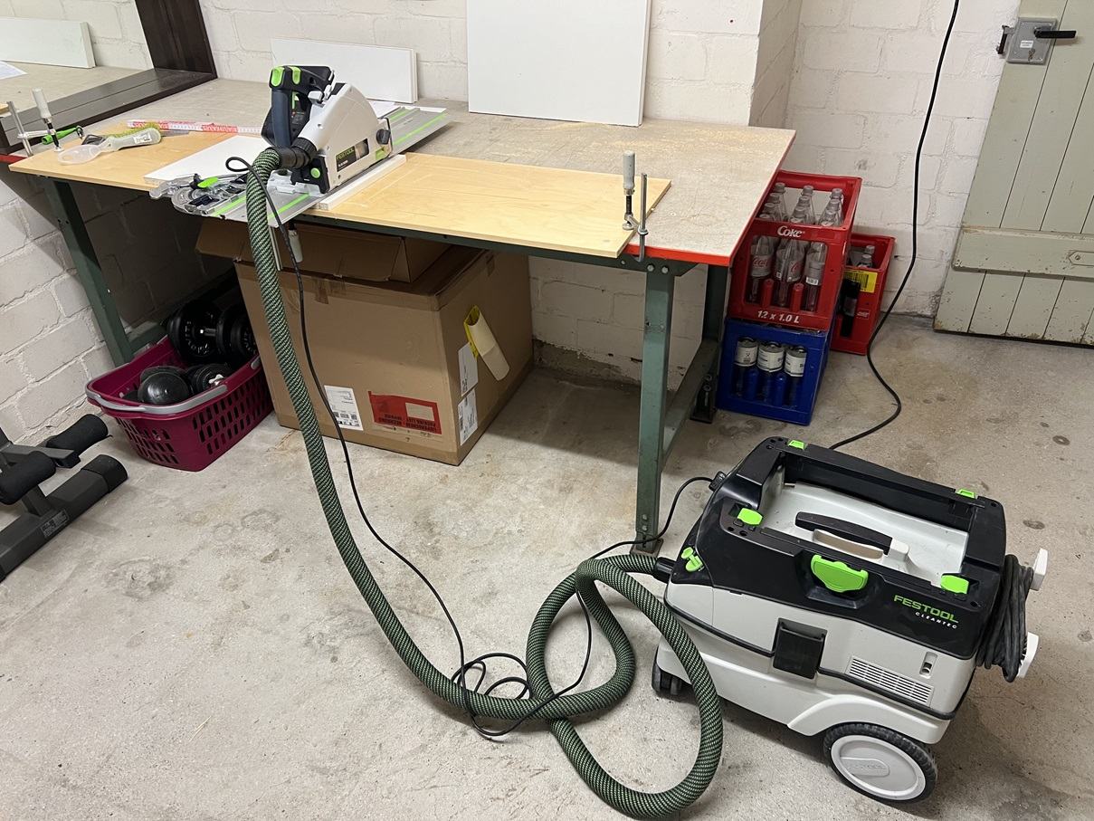

Ich mag meine Tauchsäge und seit ich diesen Parallelanschlag für die Schiene habe, geht das auch deutlich leichter mit dem Sägen. Die Platte auf der Tischplatte dient als Opferplatte beim Sägen, um nicht in die Melaminplatte zu sägen. Der Tisch war beim Kauf der Bude mit dabei, wurde im Keller mit weiter gereicht. Ich könnte mir vorstellen, da mal irgendwas da drunter zu bauen, zb Schubladen oder so :)
