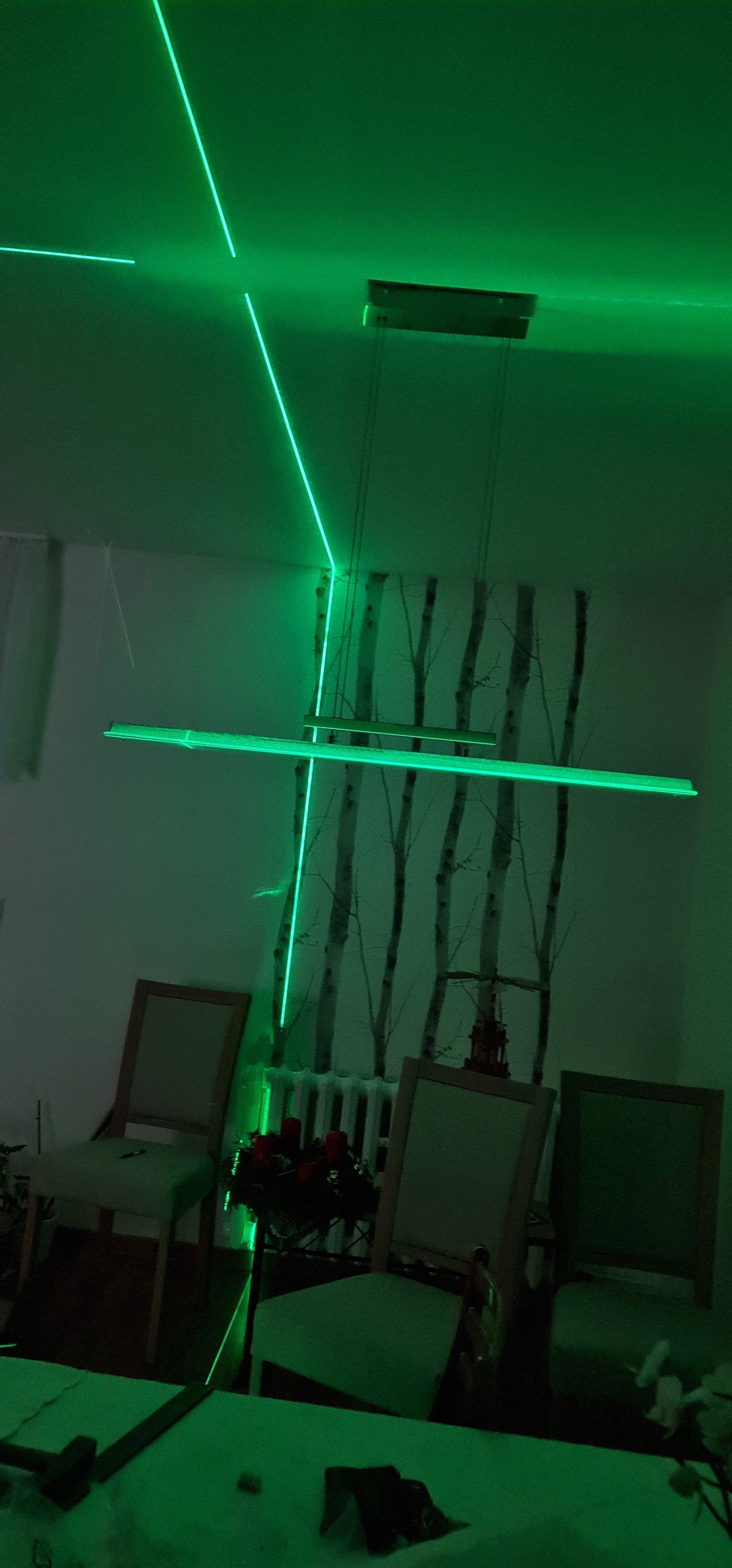

Damit wir zumindest nicht nur diskutieren, hier mal ein Foto vom heutigen Arbeitsgerät. (auch wenn nur der Beser meiner ist)
Dann stellt man fest, dass man Schrott gekauft hat und kauft etwas vernünftiges
Kann ich vor allem da 0 bestätigen 🤷🏻‍♂️ die Ausrichtung von dem Ding ist Physik, das macht der Bosch Blau den ich mir vom Nachbarn vorher mal geliehen hatte auch nicht besser. Klar kann ich mir privat n Leica kaufen zum flexen beim Nachbarn, aber mehr gerade macht der die Linie für die Bilderleiste oder den Kabelkanal dann auch nicht :fresse:

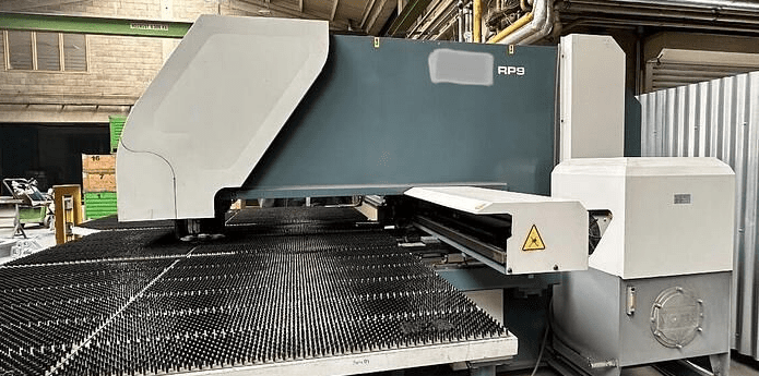

Maschinen sind erlaubt?
OK ich hab jetzt nur Videos aber hier die Maschine, die arbeitet noch mit Siemens Sinumerik:

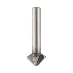

25mm HM Senker, scheiss auf HSS
Einen Naaaaaaachteil hat das gesinterte wenns auf den Boden oder Tisch fällt ist das gesinterte Schrottreif 😭
Zeig mal was, das du besitzt :d...
Mehr als das Letzte Unternehmen, dazu gehören auch private HM Zapfensenker und so Blödsinn.
Alles auf Eigenkosten gekauft und die Firma bzw. Chef versucht das auf sich auszulegen, der wixxer soll krepieren.
