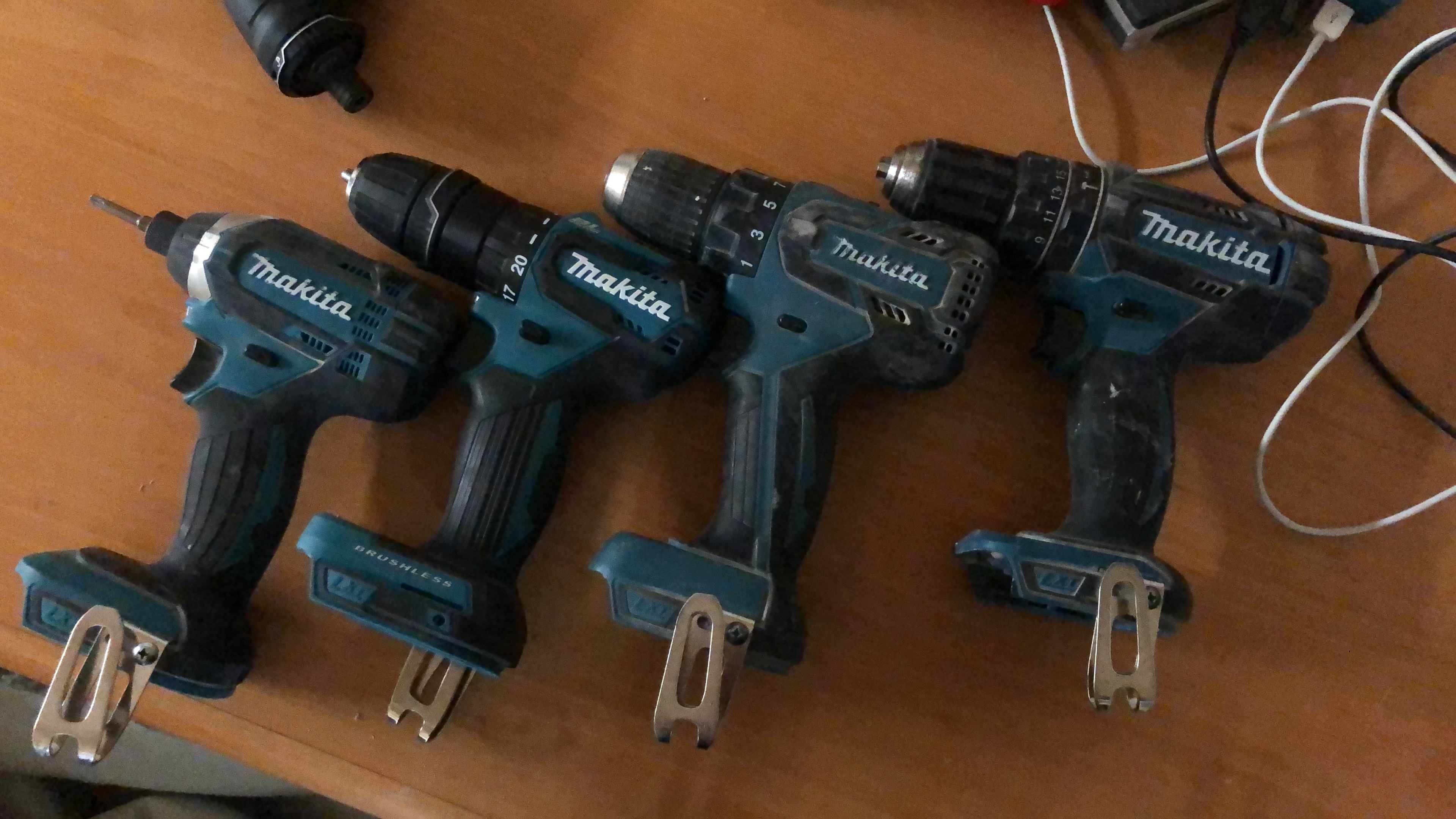

Blöde Frage jetzt, hat der Makita Schrauber einen Innensechskant in der Spindel? Ich dachte, das ist ein Gewinde wo das Bohrfutter aufgeschraubt wird und dann per kleiner Schraube im Zentrum gesichert wird...
klar, der ddf083 hat 23/40nm, also jetzt keine übertriebene Maschine.
6kant habe ich noch nichtmal mim Schlagschrauber abgerissen, sofern da was qualitatives verwendet wird, sehe ich keine Probleme.
wie gesagt, habe das ganze eigentlich nur gebaut weil es von Makita hier keine Alternative gibt und ich auf ein zweites Akkusystem keine Lust habe. Selbst das 18v Bosch ist unbezahlbar und so oft brauche ich das ganze dann doch nicht. Eben ein Problemlöser, wenn alles andere nicht passt. Grund der Anschaffung/Umbau waren Holzlatten in der Holzbalkendecke wo man mit einem normalen Akkuschrauber nicht rein kommt.
ich mein da eher die Getriebe innen, wobei die +3/+5Nm da wirklich nicht viel mehr sind, ok. Da hätte ich mehr erwartet.

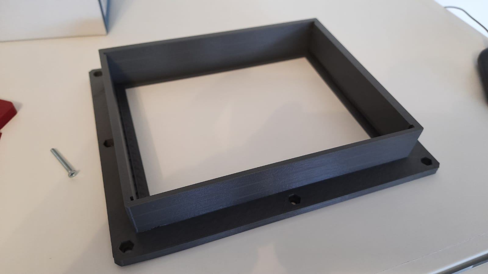

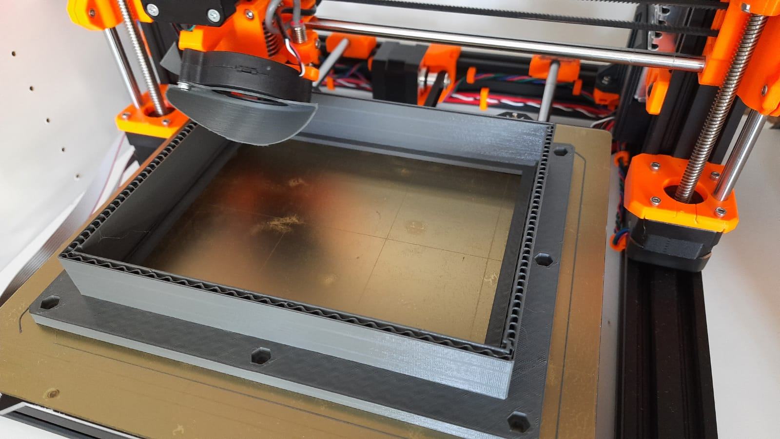

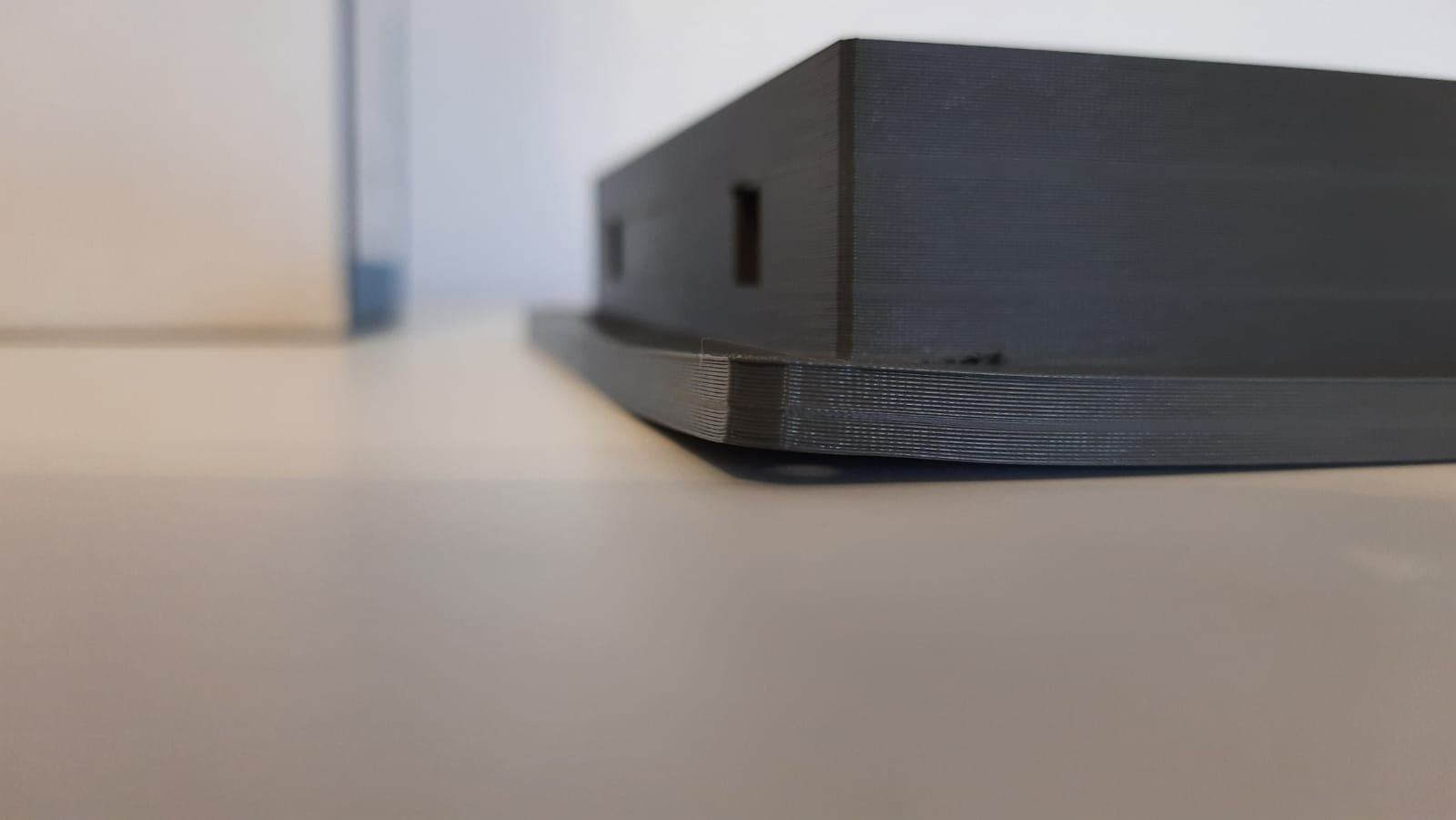

Ich benötige euren Rat!
Viel zu sagen gibt es eigentlich nicht, die Bilder sprechen doch für sich...
Material: Fiberlogy Impact-PLA, Bett 65°/60°C, Extruder 225°C/220°C
2 Layer Wandstärke, 3 Layer Boden/Decke.
Kühlung Auto-Einstellung Prusa, 40-100%, ohne Kühlung first Layer.
Infill 15% Gyroid.
Layerhöhe adaptiv (max. 0,3, in Höhe der Ausklinkungen feiner).
Drucker ist eingehaust, allerdings (noch) nicht dicht, hab bei etwas offener Tür (so ca. 28°C innen) gedruckt, dachte das ist für PLA okay.

check diesen thread, da wird dir sicherlich eher geholfen

Ah den Thread hab ich nicht gefunden, danke. Ich hatte im Hinterkopf, dass es einen geben müsste... aber "Druckerkolonne" find mal... :giggle:
