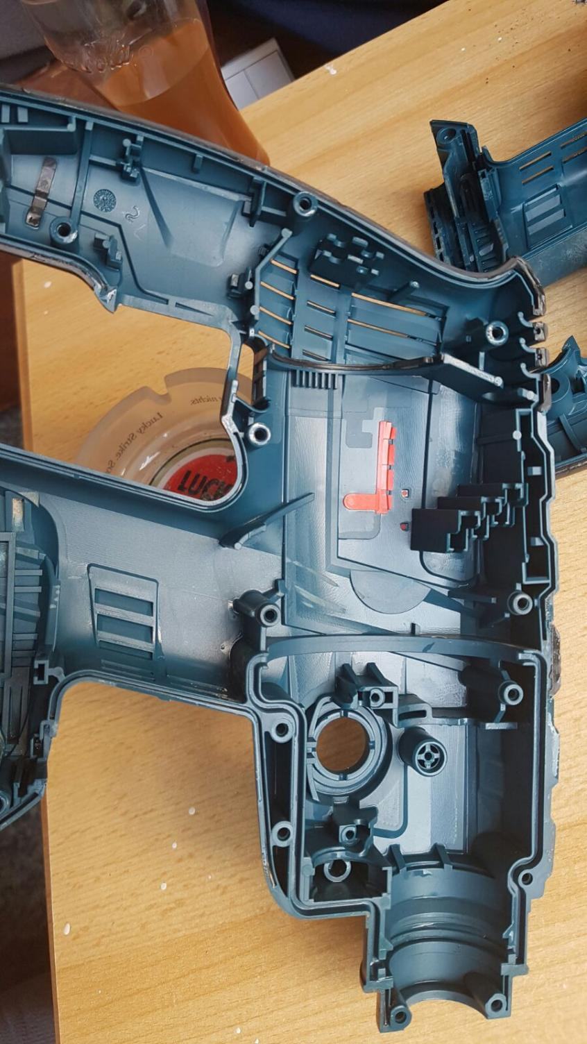

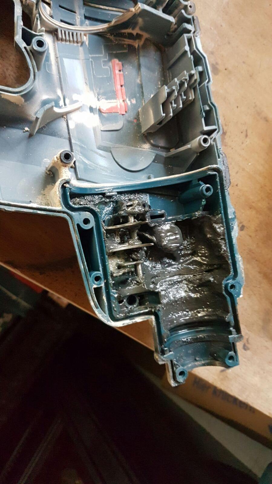

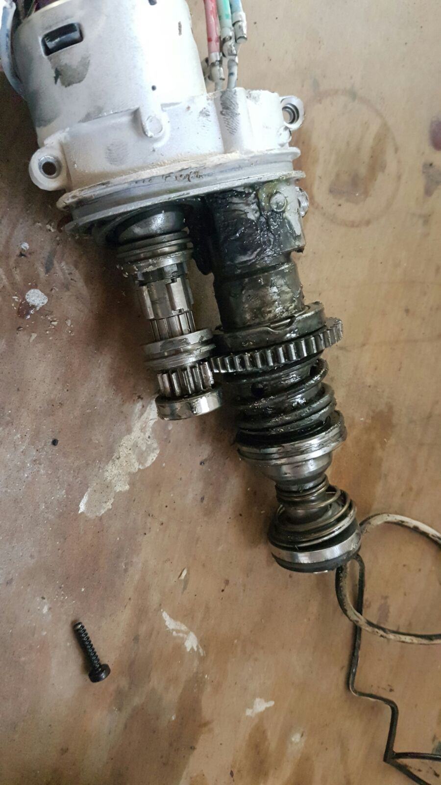

Heut war mal die Pflege von meinem Bosch GBH18 dran, war auch noetig ehrlichgesagt
Fett war ueberall, nur nicht am schlagwerk
Montag mal gucken ob die wieder so zieht wie vorher
