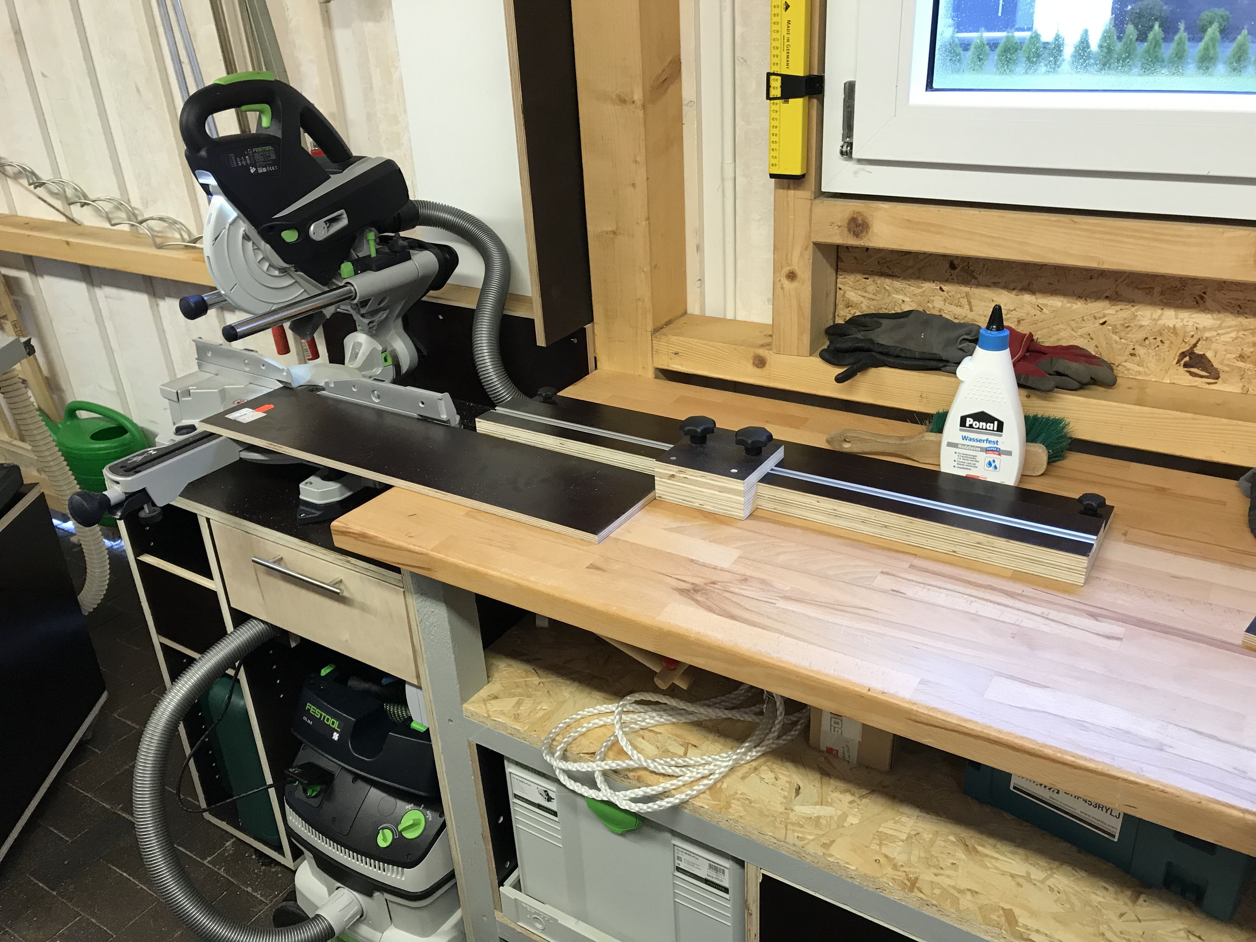

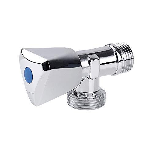

Ich habe drei Geräte, die ich in der Küche am Eckventil anschließen muss. Aktuell sind zwei angeschlossen.
Zurzeit nutze ich so einen Adapter für Spülmaschine und Kühlschrank:
Jetzt soll noch der Saug-Wischroboter angeschlossen werden, und da alle Dreier-Verteiler, die ich finde, ziemlich instabil aussehen, dachte ich, ich hänge einfach einen zweiten von den Y-Dingern dran.
Da ich den Saug-Wischroboter gerne mit Warmwasser betreiben möchte, würde ich zusätzlich gern ein Mischventil https://www.ebay.de/itm/171380997836 dazwischen unterbringen.
Ich mache mir keine Sorgen, ob ich das technisch angeschlossen bekomme – aber schön sieht definitiv anders aus. Und da kommt auch meine Frage:
Gibt es irgendwie eine schönere Lösung, oder muss ich tatsächlich mit zig Adaptern arbeiten?

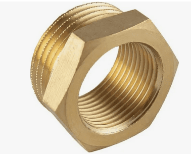

Einen Heizungsverteiler kannst maximal missbrauchen, gibts auch bei Hornbach denk ich.
Passt aber von den Gewinden her nicht wirklich und eigentlich wär eine Überwurfmutter gut zur Montage am Eckventil, damit du das sauber dicht bekommst.

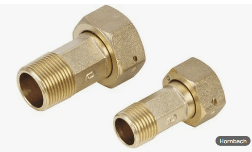

3/4" Holländer mit Flachdichtung haben dann am "Stutzen" ein 1/2" Außengewinde (Messing, Edelstahl kannst nicht nehmen weil die Überwurfmutter kein Rohrgewinde ist), in den Verteiler müsstest dann beim 1" quasi eine Reduktion auf 1/2" rein machen, damit das passt.
Diesen Holländerteil bekommst beim Hornbach imho beim Wasserzählerzubehör, da ist der Durchmesser der Überwurfmutter dann 3/4" und der Gewindeanschluss am "Stutzen" 1/2"....
Könntest dir was aus sowas und T-Stücken und Doppelnippeln basteln... Loctite 55 dazu und gut, Flachdichtungen lieber aus Klinger-Dings (grün) als "Gummi".
Ne, das find ich eigentlich top – 3× 3/4" ist super für die Geräte, und die Überwurfmutter macht mir gerade ein bisschen Sorgen, dass man die aus Versehen mal rüberdrückt.
Einmal dicht anschließen mit Hanf und gut ist. Schau gleich mal bei Bauhaus, ob ich das da auch kriege.
Ja, aber der Anschluss ist ja 1", also Quer.
Dein Eckventil hat wsl. ein 3/4" Außengewinde für Flachdichtungen, also ein kurzes paralleles Gewinde, das bekommst nicht eingedichtet (naja... man bekommts schon irgendwie Dicht, ist aber Murks).
Also musst da ne Reduktion 1" auf 1/2" rein machen.
Also der 3/4" Verteiler hat ja als Anschluss 1" vorn und hinten, das bekommst ja so nicht ans Eckventil.
Dort machst nen halben 3/4" Holländer rein, also 3/4" Mutter, 1/2" Schaft, mit ner grünen Klingerit/Klingersil Dichtung:
Das ganze kannst dann auf so ein 3/4" Eckventil schrauben, welches du höchstwahrscheinlich hast:
Auf so einem 3/4" Messing Holländer kannst wsl. Klimmzüge machen, wär nicht meine Sorge.

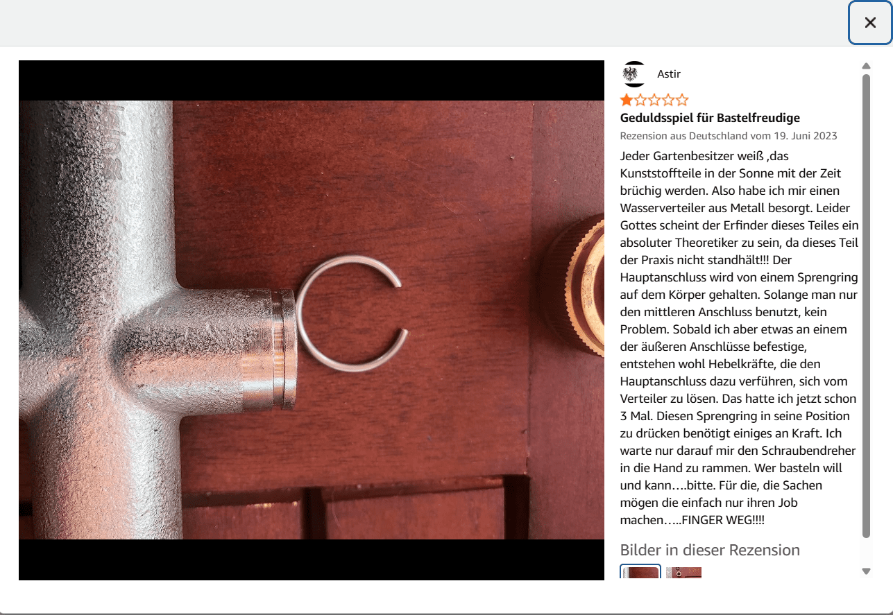

Das Ding habe ich auch bei Amazon gesehen, und die meisten Bewertungen waren schlecht, da die Überwurfmutter schnell abrutscht und genau dadurch eine Undichtigkeit entsteht.
Wie viel Wasser zieht den der Sauger? Lohnt da überhaupt das Mischventil, weil ja nicht immer sofort das heiße Wasser kommt, da es in der Leitung ja auch abkühlt. Und kühlt das Wasser im Tank des Roboters bzw. der Station nicht auch ab? Mit wäre das zuviel Bastelei...
Ich habe mir das mal angeguckt bei Amazon. Das beigefügte Bild verrät, warum das Teil wirklich scheiße ist. Konnte man auf den anderen Bildern nicht sehen. Warum man ein potenziell ruinierendes Teil so scheiße (anders kann man es nicht ausdrücken) konstruiert, ist mir ernsthaft schleierhaft. Das Teil ist finanziell Lebensgefährlich.
Die Überwurfmutter MUSS so gekontert werden, das sie absolut unmöglich da runterrutschen kann (zb so https://www.ew-haustechnik.com/tecu...rfmutter-x-Aussengewinde-Messing-blank-CW617N , die Fläche, wo die Mutter gegendrückt, darf sich nicht lösen können. Hier müsste man das Teil schon mit extrem viel Gewalt davon überzeugen... ). Das hat auch absolut nichts mit zu fest angezogen oder so zu tun. So ein Ring ist einfach nur ne Dreckslösung.
Das Problem dabei ist, das die Mutter vor den Schweißen aufgeschoben werden muss und das geht bei sehr kurzen Teilen natürlich nicht so gut, da sie beim Schweißen im Weg ist. Die guten Teile haben natürlich ne Lösung dafür gefunden, ist dann aber nicht für 5Cent hergestellt.
Aber mal ernsthaft. Warum verkauft wirklich jede Drecksbude nur noch so eine Chinascheiße, die so schlecht gelöst ist. Einen Laien wäre das so im Laden gar nicht aufgefallen ohne Bewertungen und der ein oder andere hatte mit dem Teil sicher auch schon ne Überflutung. Das Ding ist halt auch, das deine Lösung mit 3 Abgängen absolut unnormal ist. Braucht man mehr Anschlüsse, hat man auch mehr Eckventile. Ich hatte damals 2 Geräte und der Installateur hat dazu dann auch 2 Eckventile an die Wand gesetzt. Das Y-Teil ist schon eine Bastellösung. Ggf. mal zum Fachfachhandel gehen. Das sind meistens die Läden direkt am Baumarkt, wo gefühlt niemand ist. Der Witz ist, die sind meistens gar nicht teurer und verkaufen die guten Sachen - auch an Privat.
Bild: https://www.amazon.de/product-revie...r&reviewerType=all_reviews#reviews-filter-bar

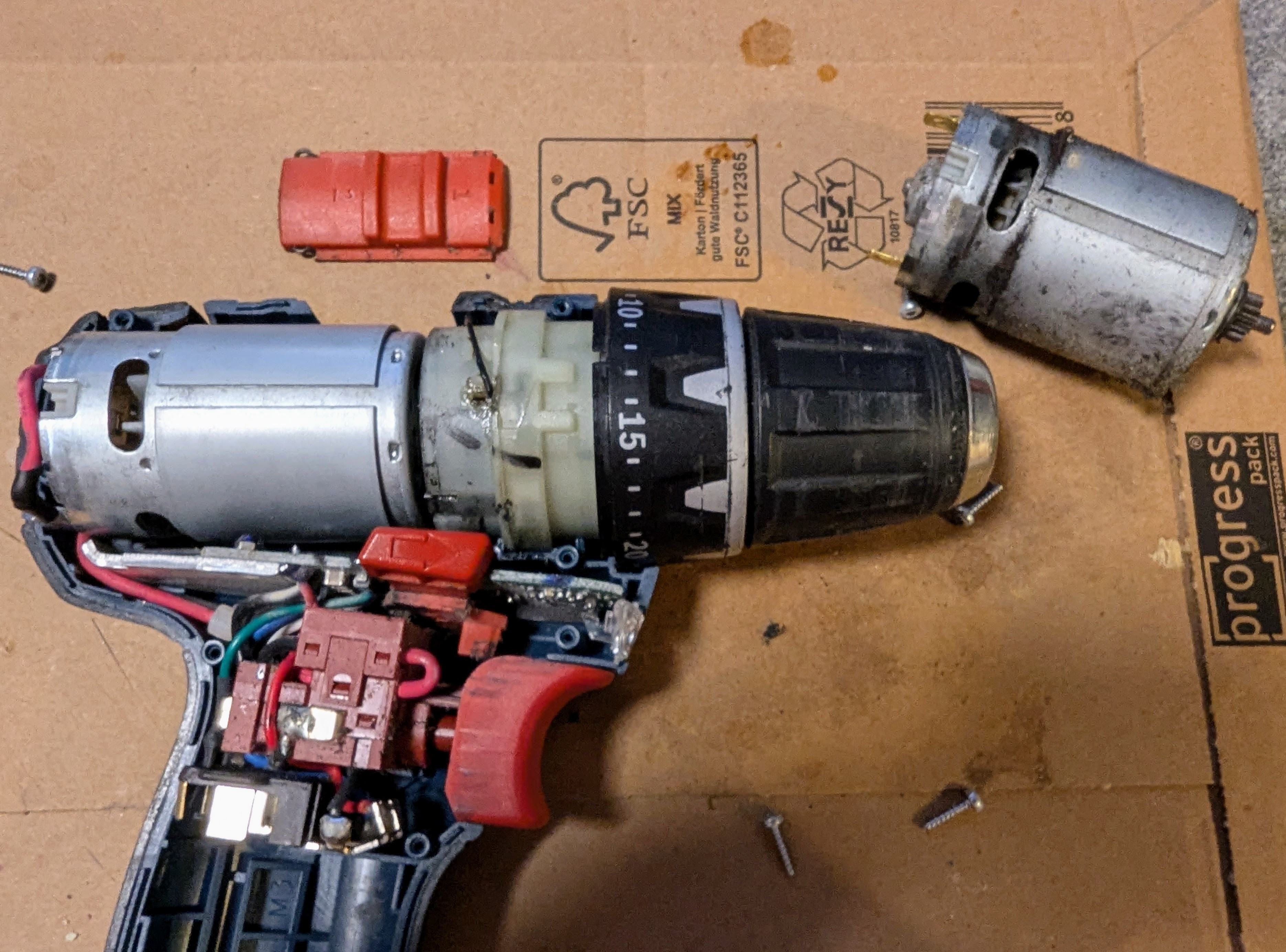

Nach ca. 10 Jahren einmal Motorwechsel und weiter gehts...
GSR10,8 oder GSR12? Bei 10 Jahren müsste es ja eigentlich noch der Alte sein. Ein Satz Kohlebürsten hätte evtl. auch ausgereicht, aber so, wie das aussieht, ist der Motor gar nicht zu öffnen? Ich selbst habe einen acht Jahre alten GSR10,8 der wie doof läuft und mein Vater hat einen deutlich jüngeren GSR12, der inzwischen extrem stinkt bei mittlerer und höherer Belastung. Den müsste ich mal auseinander nehmen, hab' mich bisher aber nicht damit beschäftigt...
Hättest Du mal bitte einen Link zum Motor zur Hand? @Pandora
Einen Kohlebürstenhalter gibt es scheinbar als komplettes Tauschteil, aber der Preisunterschied dürfte nicht zu groß sein. Und dann wäre das vordere Lager immernoch alt.
So Sind gleich mehrere Problemchancen gelöst. Das Lüfterrad im alten Motor sieht auch verschlissen aus.
Nice, ist das ein Mabuchi 540? Könnte man ja so einen 1:10 RC Tuning Motor rein machen... :fresse2: :asthanos: :rofl:
Find auch richtig nice, dass du das Ding reparierst.
Die Dinge sind für mich zwar die ergonomische Hölle, aber schön, wenn er dir so gut dient.
