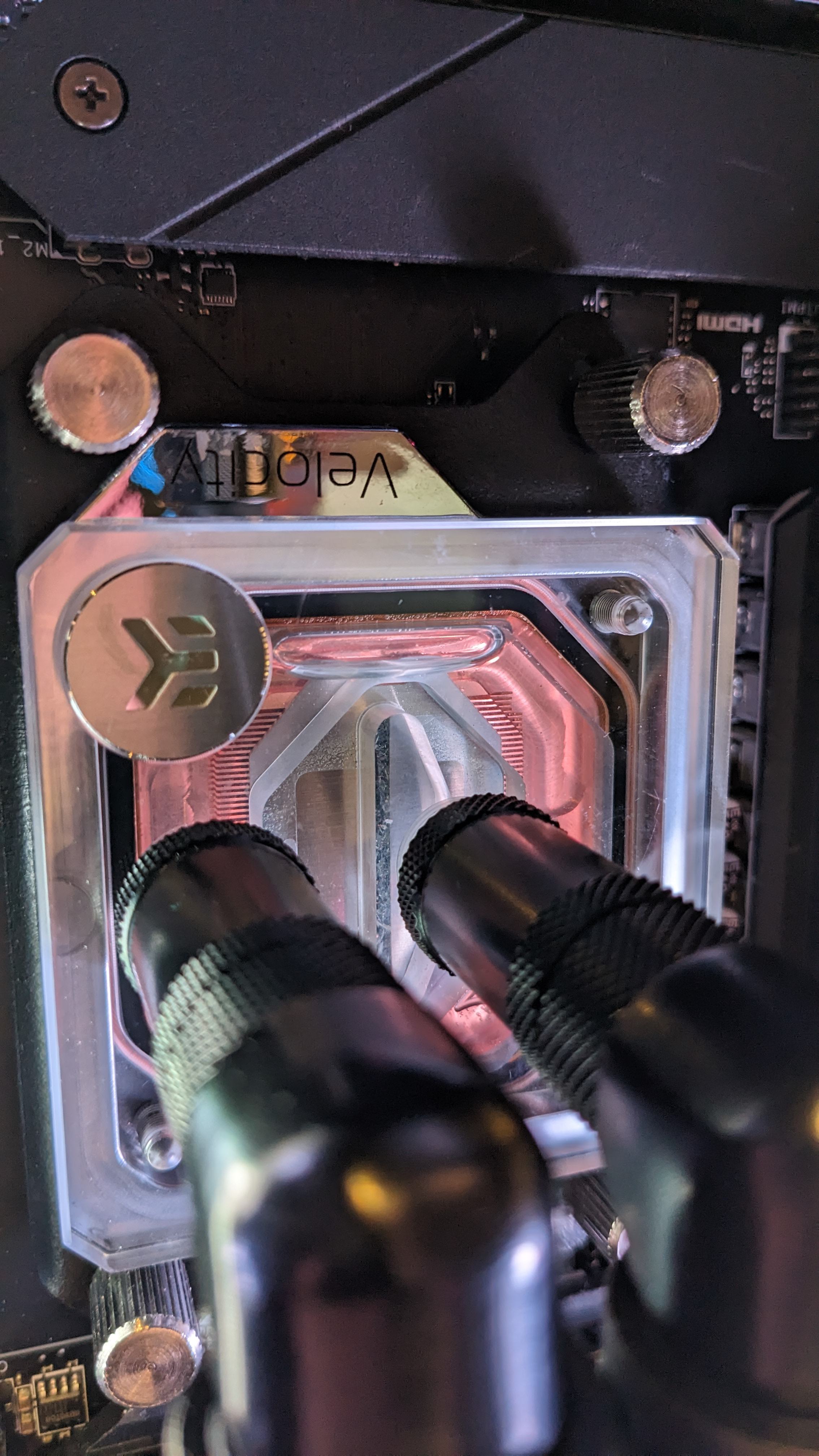

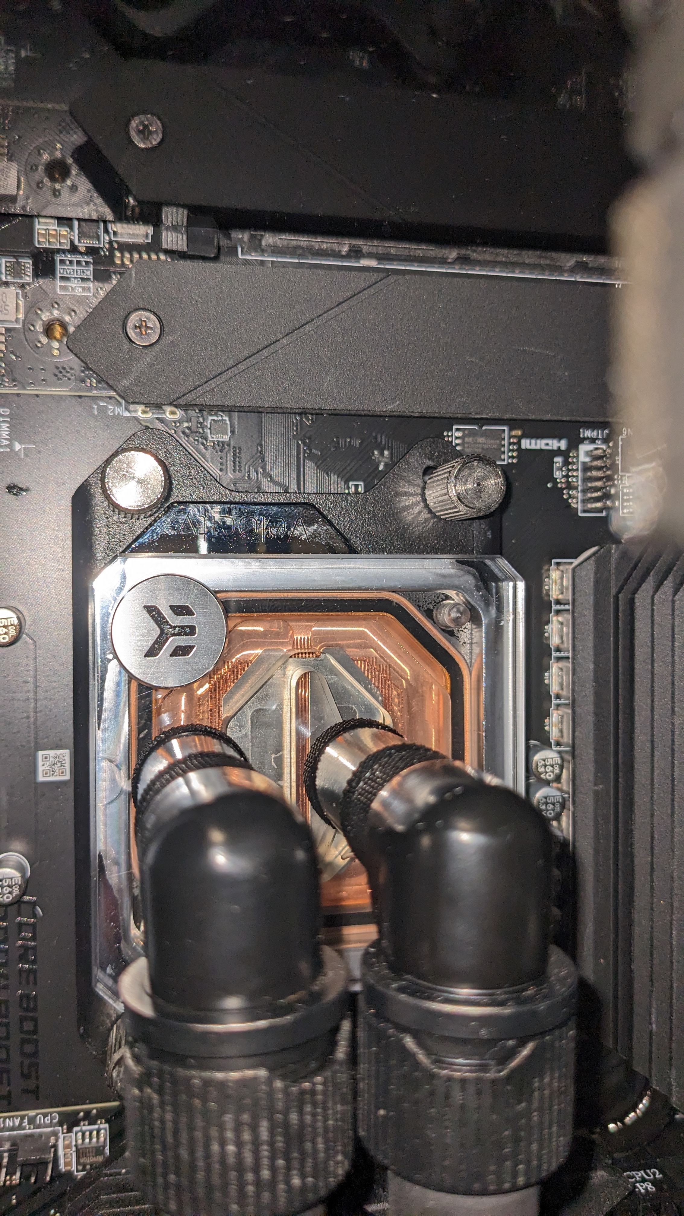

wenn ich mir so das Bild vom CPU Block ansehe sieht der ziemlich zu aus, oder wirkt das nur so auf dem Bild ?
Weil eigentlich sollte man ja die Finnenstruktur sehen können. Den vielleicht mal sauber machen.

Das werde ich nachher mal in Detail ansehen, aber es wurde sowohl im alten als auch neuen Kreis nur clear verwendet und die Radis, bzw der eine neue, gespült. Möglicherweise kleine blasen auf dem Bild - Schaue ich aber wenn ich Zuhause bin.
Reinigen dann mit auseinanderbauen des Blocks?
Finnen sehen für mich nicht zu aus auf dem Bild.
Ja Block zerlegen und reinigen.

Hier die Bilder des GPU und CPU Block.

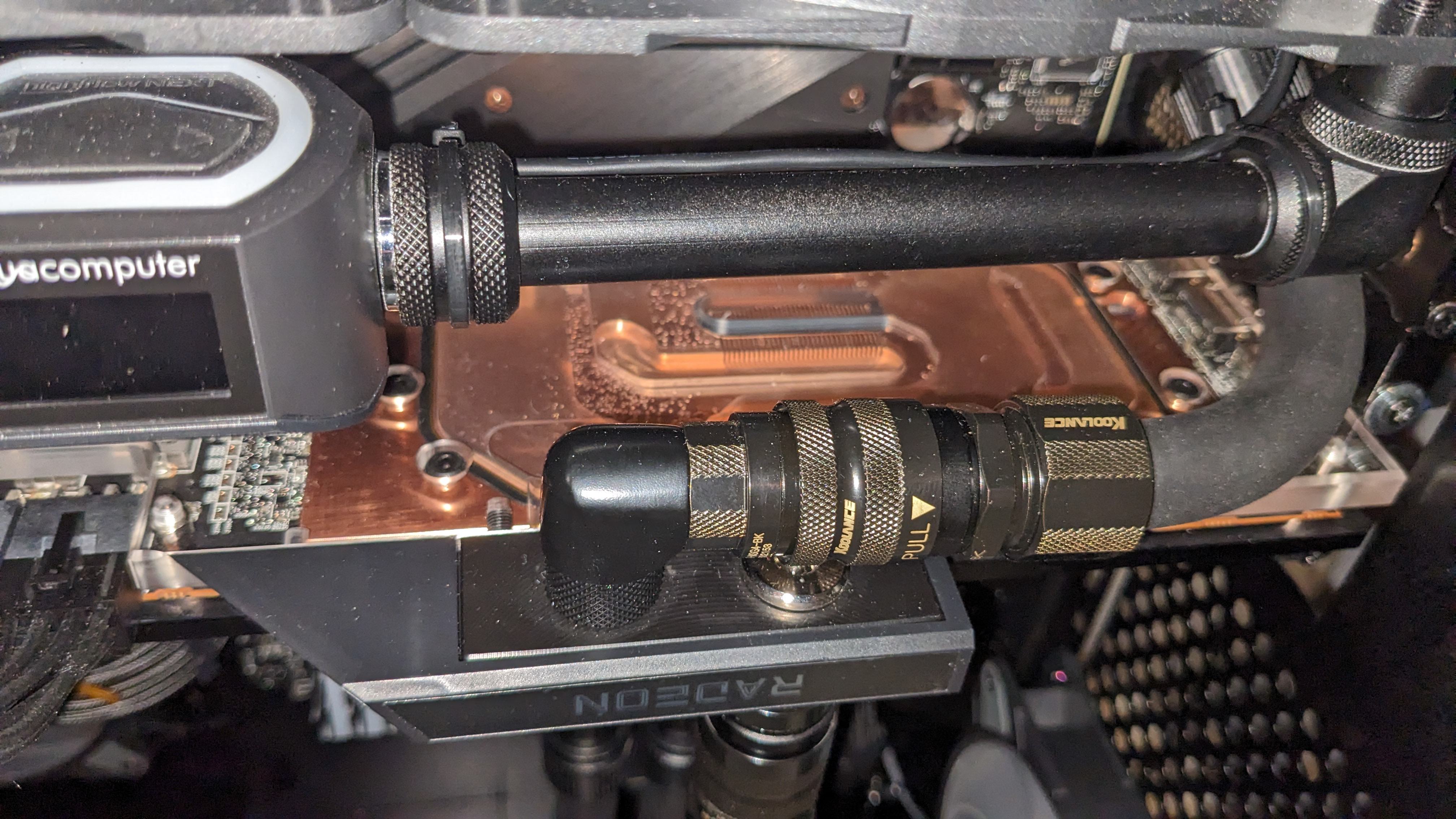

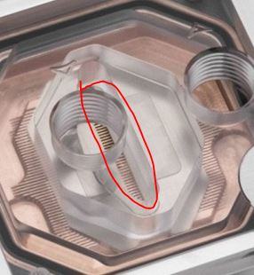

Aha, Fehler gefunden. Dein CPU-Kühler ist um 90° gedreht zusammengebaut. Hast du nach der Reinigung falsch zusammengebaut. Schau mal. Das Wasser kommt nur in 2, 3 Kanäle rein und nicht in alle.
Ich habe das eigentlich genauso gehalten wie oben oben ist, aber ich schaue da gerne nochmal.
Sollte so sein wie vorher.
Wenn ich mit r die Bestellung oder oben ansehe, ist es doch dasselbe oder vergucke ich mich da???
Du irrst dich. Vergleich mal die Ausrichtung der Finnen zur Jetplate auf den Bildern. Der Kühlerboden ist um 90° verdreht drin. So ungefähr einmal im Jahr passiert das wem.
