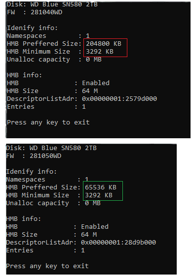

..der "Bug" ist kein Bug sondern einfach nur hausgemacht:
Daher auch WD Firmware Refresh. Man sollte halt nicht mehr fordern wollen als das System vorgibt nur weil man denkt: Mehr würde mehr bringen. Bringt nur mehr Bugs. (y)
Abhilfe bringt da nur, reg DW auf 0 (aus) oder 3 (FW Setup) setzen.

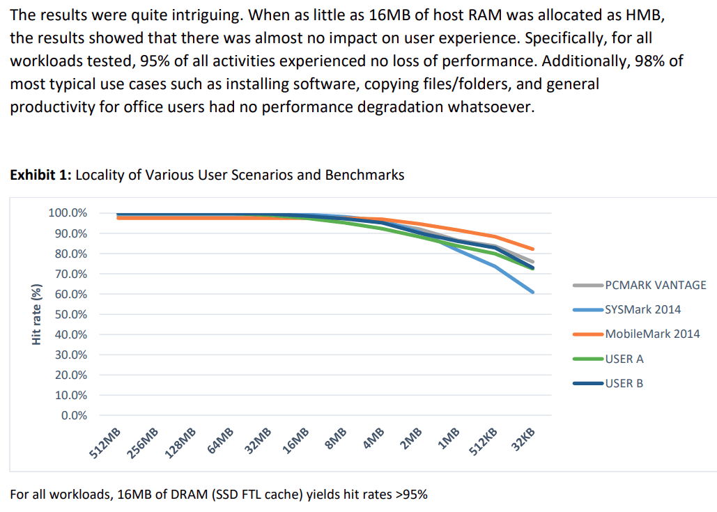

WD hat selbst in umfangreichen HMB Workflow studies (RU 17) die L2P Tables bei 16MB mit 98,6% Adressierung abgedeckt.
100% wurden dabei schon mit 38MB erreicht die 40MB der Fikwot ist absolut deckend. Wenn WD da 200MB adressieren möchte ist das oversized^10 und sorgt nur für Troubles wie man sieht.
The results were quite intriguing. When as little as 16MB of host RAM was allocated as HMB,
the results showed that there was almost no impact on user experience. Specifically, for all
workloads tested, 95% of all activities experienced no loss of performance. Additionally, 98% of
most typical use cases such as installing software, copying files/folders, and general
productivity for office users had no performance degradation whatsoever.

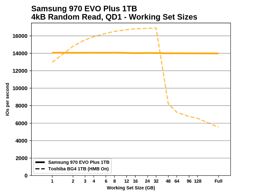

Anandtech hat das damals bei der BG4 mit und ohne HMB ermittelt:
Wie man sieht, reicht der Adressraum für den die Mappingtabelle im internen SRAM des Controllers ausreicht, gerade mal 1GB, also gerade genug für Benchmarks wie AS-SSD oder CDM in deren Defaulteinstellung. Mit HMB reicht es für einen Adressraum von 32GB, also genug für über 95% der Zugriffe der meisten Benchmark wie sie auch WD genutzt hat. Danach fallen die IOPS aber eben massiv ab, weil dann die Cache das der passende Teil der Mappingtabelle im HMB steht, halt immer geringer wird und damit immer öfter erst aus dem NAND nachgeladen werden muss. Zum Vergleich eine 970EVO mit vollem DRAM Cache:
Hier es eine Linie, da eben die ganze Mappingtabelle im DRAM Cache steht und es daher keinen Unterschied macht, auf welche Adresse und damit auch über welchen Adressraum zugegriffen wird. Dies wird man mit HMB so nie erreichen, außer der HMB wäre eben auch so 1GB pro 1TB Kapazität groß.

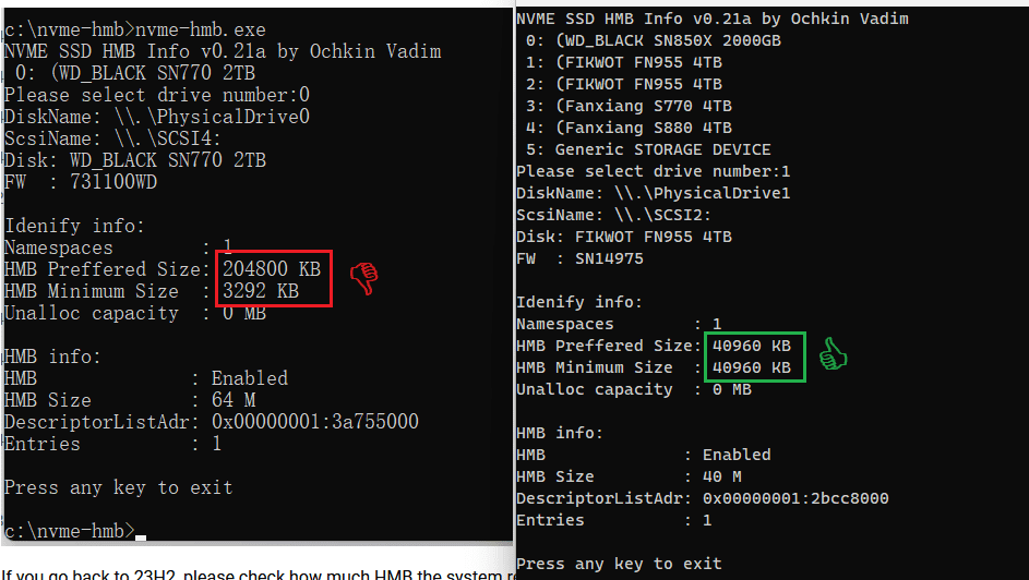

HMB Preffered Size hat aber nur WD bei bestimmten HMB only Modellen falsch gesetzt und mit FW.-Fix nun "richtig" korrigiert:
daher ja:
Machen die ja nicht. Der Fix wird den HMB @ 64MB fixen und damit ist der Bug bereinigt.
..alles andere was hier wieder themenabschweifend philosophiert ausgekaut wurde ist nur blabla..blabla..blabla.. :)

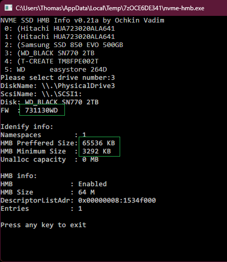

edit: und hier zu der 770 HMB nach FW.-Fix womit nun BSOD auch dort Geschichte ist:

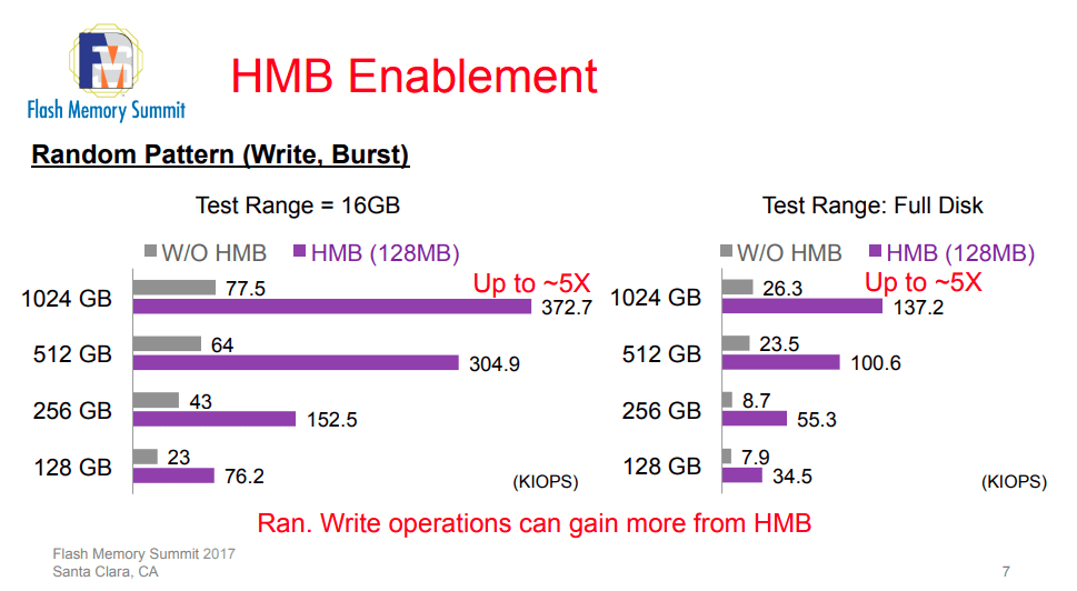

pps: Nicht so dröge wie in den NVMe Protokollen erklärt Phison noch einmal grafisch wie die HMB Fehlerkorrekturmethode funktioniert. Dort ist dann unter anderem auch ersichtlich, dass der Host Cache, ebendso wie der wesentlich größere DRam Cache einer SSD die diesen intern verbaut hat, ebend nicht nur, wie hier immer behauptet, aus der Mapping Table besteht sondern auch Nutzerdaten (Data Buffer) und Metadaten temporär zwischen gespeichert werden. Und auch wenn diese Folien mittlerweile 7 Jahre alt sind und nach NVMe1.2 Spezifikation erstellt sind gilt von Einführung HMB bis heute:
Der Controller muss sicherstellen, dass im Falle einer überraschenden Entfernung während der Nutzung der Host Memory Buffer-Funktion kein Datenverlust oder keine Datenbeschädigung auftritt.
Mag sein das Phison dort Userdaten ablegt, sie geben da ja einen noch größeren Vorteil beim Zufälligen Schreiben als beim Lesen an:
Andererseits ist das eine Presentation aus der Anfangszeit von HMB, ob dies dann auch alles so umgesetzt wurde, ist eine andere Frage.

Mit diesem Wissen wird dann klar, dass WD hier die Schuld hatte, die haben offenbar einen Bug in ihrer FW gehabt der dazu geführt hat, dass die SSD mehr als 64MB HMB als Optimalwert angefordert hat, dann aber offenbar nicht mit so viel HMB umgehen konnte
Die Schuld liegt klar bei WD, nicht bei MS, da die Spezifikation es eben nicht verbietet mehr als 64MB HMB anzubieten, wenn ein SSD so viel haben möchte.
Das mag dir und mir so klar sein, allerdings liegt der mediale Fokus doch schwer darauf, hier den Bug beim Host im MS W11 24H2 Update suchen zu wollen ohne das weiter zu hinterfragen.
Das spielt WD natürlich in die Karten, denn dann wird schnell ein Bugfix nachgeschoben nach den Motto: "Schaut her, so schnell haben wir dem MS Bug entgegen gewirkt!"
..nur doof, dass es da wohl jetzt ein paar User gibt die auch unter W11 23H2 die gleichen BSOD im VMD nachstellen konnten, was dann schwer den Fehler beim Host zuordnen lassen kann. :angel:

Es ist kein Problem, alles was MS gemacht hat, entspricht der NVMe Spezifikation und mit 24H2 wird den SSDs mit HMB nun mehr HMB erlaubt als das vorher der Fall war, wo es maximal 64MB HMB gab.
- WD hat leider nicht genug getestet, vielleicht gar nix
Davon ist auszugehen, denn die betroffenen SSDs von denen fordern bis zu 200MB HMB an, den sie vor 24H2 nie bekommen hätte, da Windows (wie meisten Betriebssysteme) bisher maximal 64MB HMB gegeben hat und nun kann es 1GB oder 1/64 des installierten RAMs sein. Die SSDs melden zwei Werte, einen Mindestwert wie viel HMB sie möchten und einen Maximalwert (bevorzugten Wert) und der Host entscheidet dann, ob und wenn ja wie viel HMB er ihr zuweist, wobei die Menge eben mindestens der Mindestwert und nicht mehr als der Maximalwert sein kann. Vor 24H2 haben die betroffenen WD SSDs 200MB angefordert, aber nur 64MB bekommen und mit 24H2 bekommen sie nun 200MB und es gibt Probleme. Da die Verwaltung des HMB alleine dem Controller der SSD obliegt, der muss wissen wo er welche Teile seiner Mappingtabelle im HMB gecacht hat, dürfte die Ursache wohl bei WD liegen, aber zu 100% könnte man dies nur sagen, wenn auch andere SSDs mehr als 64MB HMB anfordern, bekommen und trotzdem problemlos laufen.
