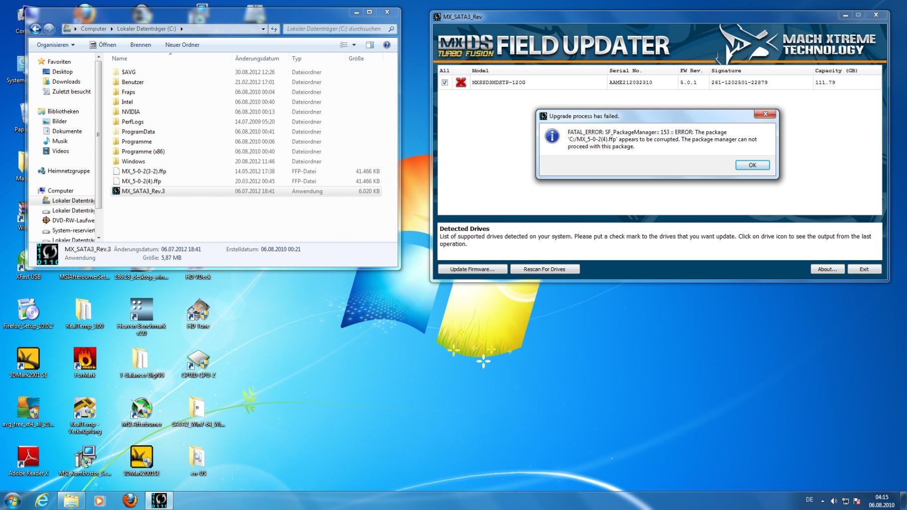

Hallo alle zusammen, hab ein grosses Problem, ich bekomme auf die SSD keine neue Firmeware drauf, weis aber nicht wieso, hab soweit alles beachtet bin aber komplett ratlos :(.

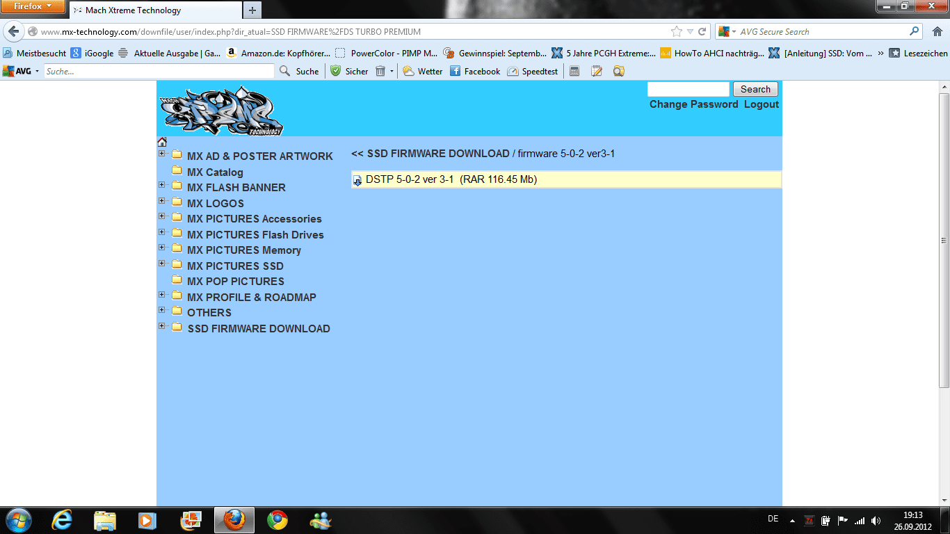

Also SSD ist die MachExtreme MX DS Turbo Premium Edition 120GB, diese hier unten sind auch gleich die neuen Firmwares.
2.5" SATAIII MX-DS TURBO PREMIUM Edition SSD series :: SSD :: Products :: Mach Xtreme Technology
Es gibt auch 2 neue Firmeware 5.0.2 rev. 3.2 und rev.4, bei mir ist noch die 5.0.1 drauf.
Habs auch wie hier beschrieben gemacht aber anstatt das der Grüne Pfeil kommt für neue Firmeware gefunden kommt da ein rotes Kreuz, im Anhang ist ein Screen.
Die SSD läuft im AHCI-Modus hab extra noch mal alles nachgeprüft, auch in der regedit ist bei Start der Wert auf 0 gesetzt, also eben AHCI.
Win 7 ist neu aufgesetzt da ich die SSD erst seit ein paar Tagen habe, sie läuft ohne Probleme oder kann es sein das er das Update verweigert da ich Sata II nutze und nicht Sata III.

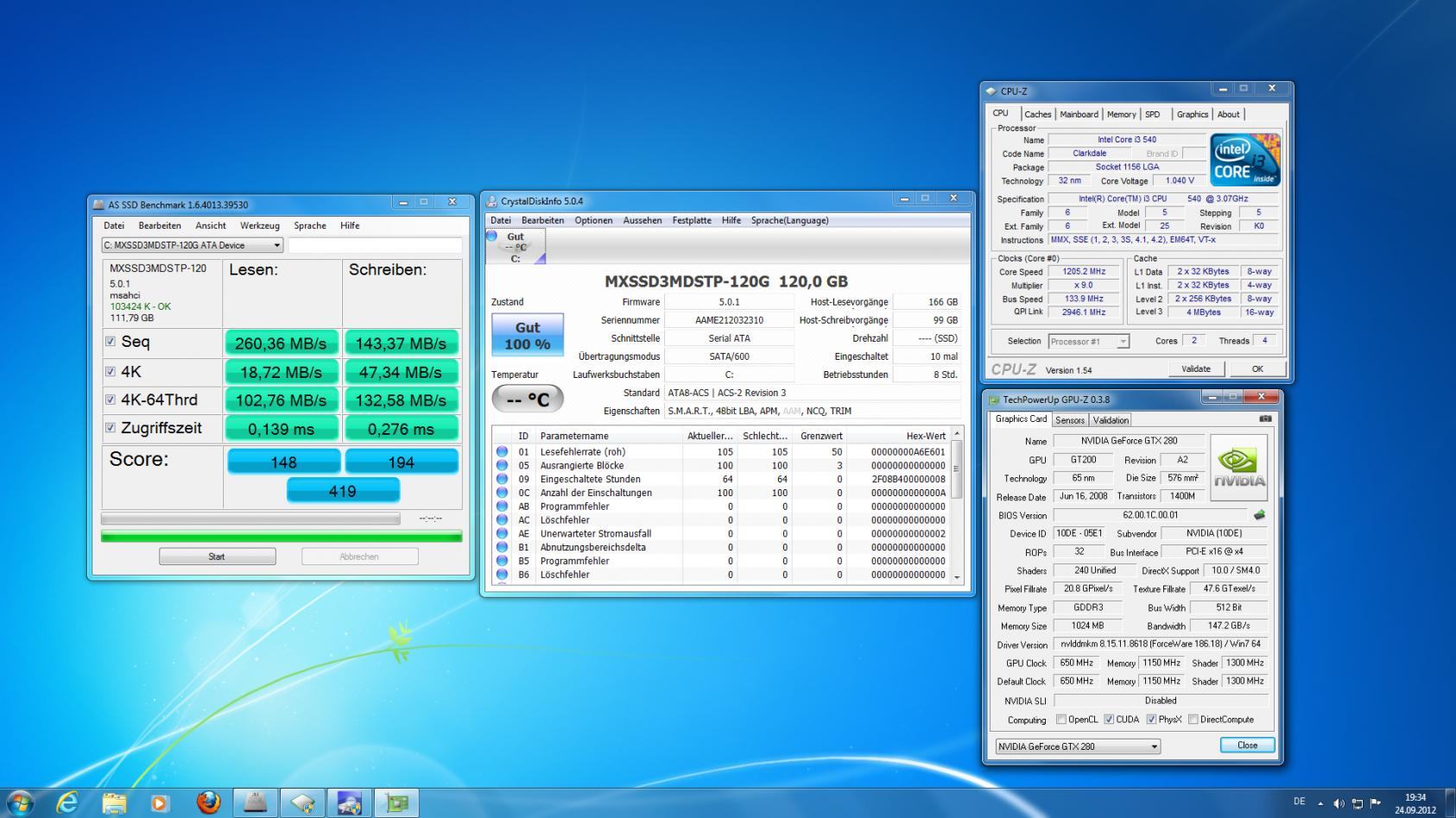

Bin wirklich Ratlos da die SSD bei Test schwächen beim lesen hat, merkt man auch bei Benchmarks und die neue Firmeware soll das beheben.
Würde mich sehr über eine Antwort freuen ;), Mfg Snapstar
Hab auch etwas rumgeschaut und auch gelesen das es oft zu update problemen kommt wenn auf der SSD Win 7 drauf ist.
Hab jetzt meine andere 500GB Platte wieder mit dran gehängt und boote auch von der 500GB Platte aber das bringt auch keine Hilfe.
Beide Platten laufen im AHCI-Modus, hab extra in der registry alles umgestellt sowie im Bios.
Hier währe auch die Anleitung um die Firmware neu auf zu spielen aber ich bin echt ratlos.
http://www.mx-technology.com/upload/software/QUICKGUIDE%200710%20DSTP%205-0-2%20ver3-2.pdf

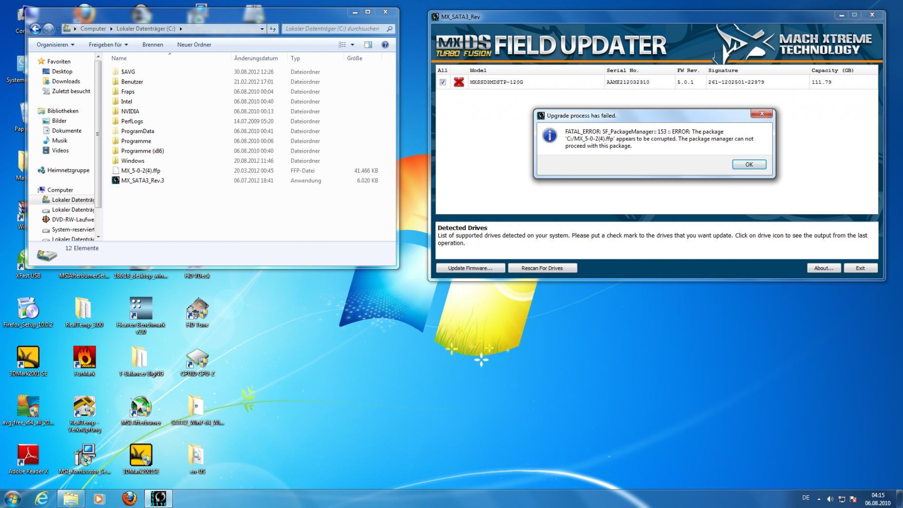

Im Anhang ist ein Screen mit der Fehlermeldung und noch ein Screnn mit ein paar Benchmarkergebnisse, die Leistung passt soweit für Sata II ist ein Asrock H55m Board das ich zur Zeit verwende, an Daten ist nicht wichtiges drauf nur Diablo III, hoffe ihr könnt mir weiter helfen, währe euch sehr dankbar ;), Mfg Snapstar

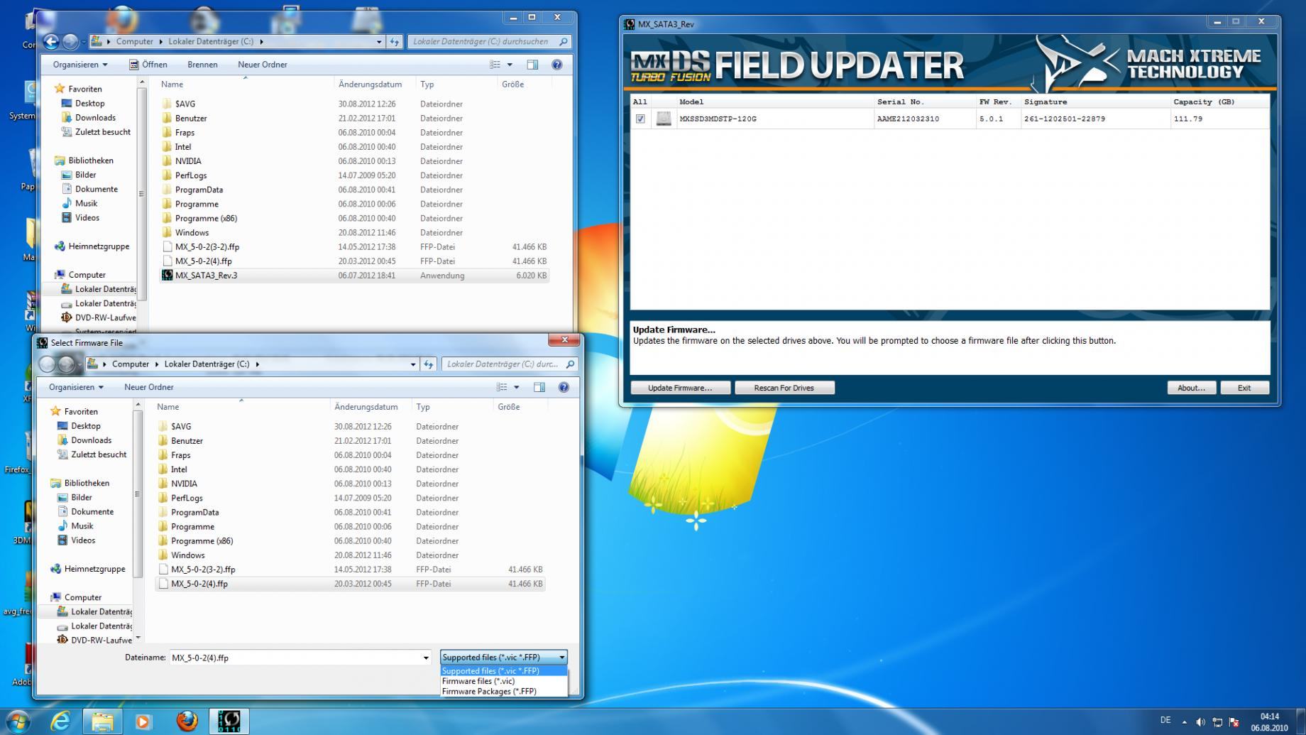

Die Firmware is evtl zip gepackt, die musst fu erst entpacken, dann findet der Updater sie auch.
Hab sie schon entpackt, besser gesagt die ganze Datei ist eine rar. wo auch das Programm mit dabei ist sowie die Firmeware (ist eine FFP Datei) das ist es ja.
Hab alles mögliche probiert, kann es sein da ich eben nur die SSD am PC hängen hatte ohne eine andere Platte da ich nur Diablo III darauf zocke und hab halt Win 7 installiert bevor ich geschaut habe obs eine neue Firmeware gibt.
Dann wollte ich eben ein update machen ging aber nicht und da ich bei Google gelesen habe das es öfters probleme gibt wenn die SSD als Primär Platte läuft das sie das update verweigert.
Hab aber die 500GB Platte mit drann gehängt, beide noch mal auf AHCI in der regestry geändert sowie im Bios und das auch Win 7 von der 500GB Platte bootet, soweit funktioniert auch alles bloss lässt sich das Update auch nicht durchführen wenn die SSD als erweiterte Platte mit drinnen hängt.
Ich sage ja bin echt schon ratlos, hab sie seit ein paar Tagen, bin auch begeistert von der SSD trotz Sata II eine enorme Leistung bloss behebt teilweise das Update die schwächen der SSD beim lesen.
Danke dir schon mal für die Hilfe und Antwort, hoffe ich bekomme das noch irgendwie hin ;), Mfg Snapstar
Ach ja es gibt ja noch einen Intel Sata Treiber (IRST), was für einen bräuchte ich da, muss er von der Boardherstellerseite geladen werden, also Asrock oder ist der mit jedem Board kompatible da es vieleicht helfen könnte da jetzt noch der Windows Sata Treiber drauf ist, weis es aber nicht ob es helfen würde ;), Mfg Snapstar

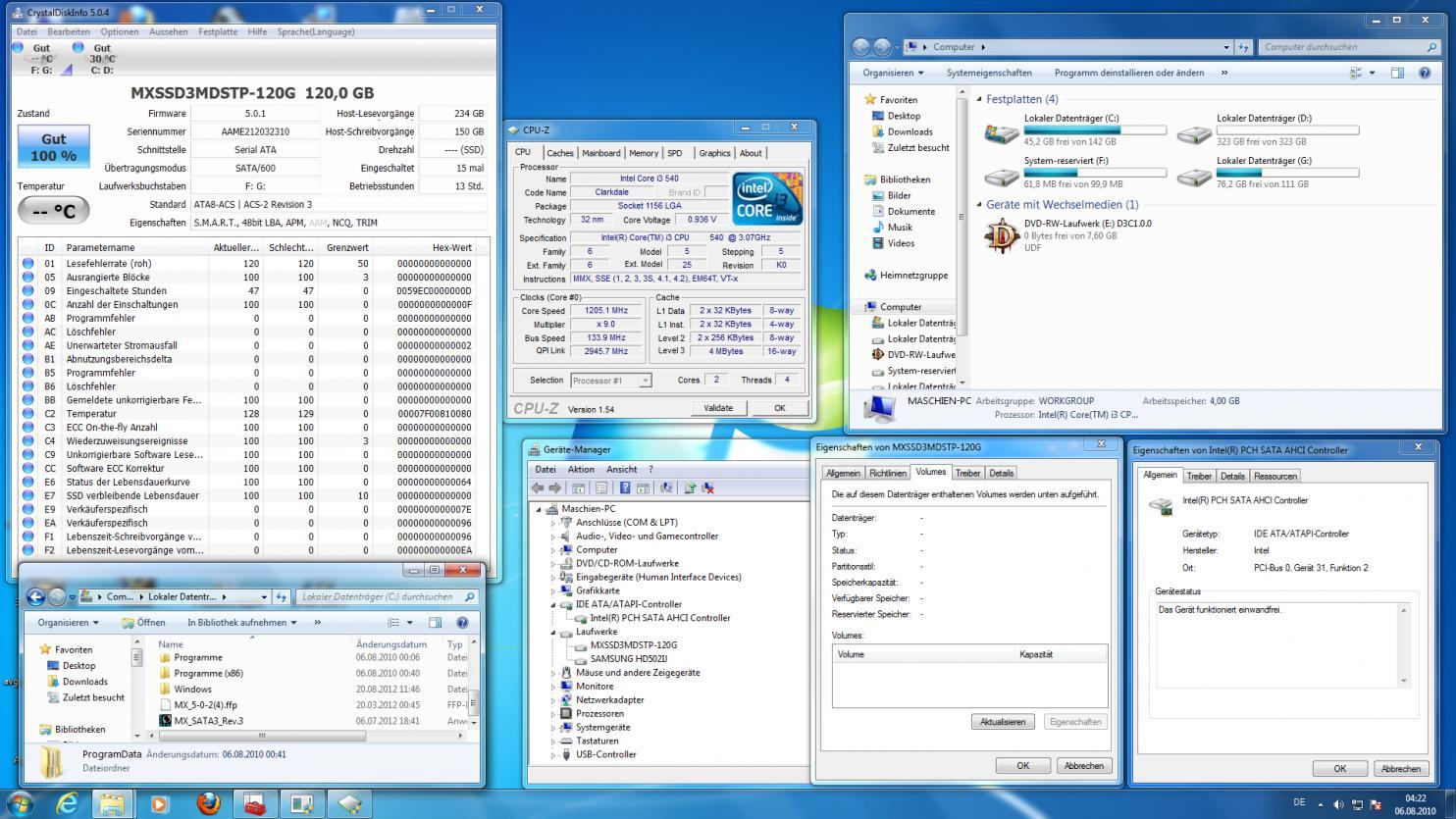

Mach mal schnell n AS SSD Screenshot, brauchst nicht laufen lassen, nur starten, n Shot machen, und hier posten, möcht grad was schauen.
Kannst hier laden, falls ihn net hast, nicht bei chip, is alte version.
AS SSD Benchmark, Download bei heise
Edit: Warte mit dem Intel Treiber, bis das Update geklappt hat. Der msahci is übrigens genau so gut und sogar kompatibler.

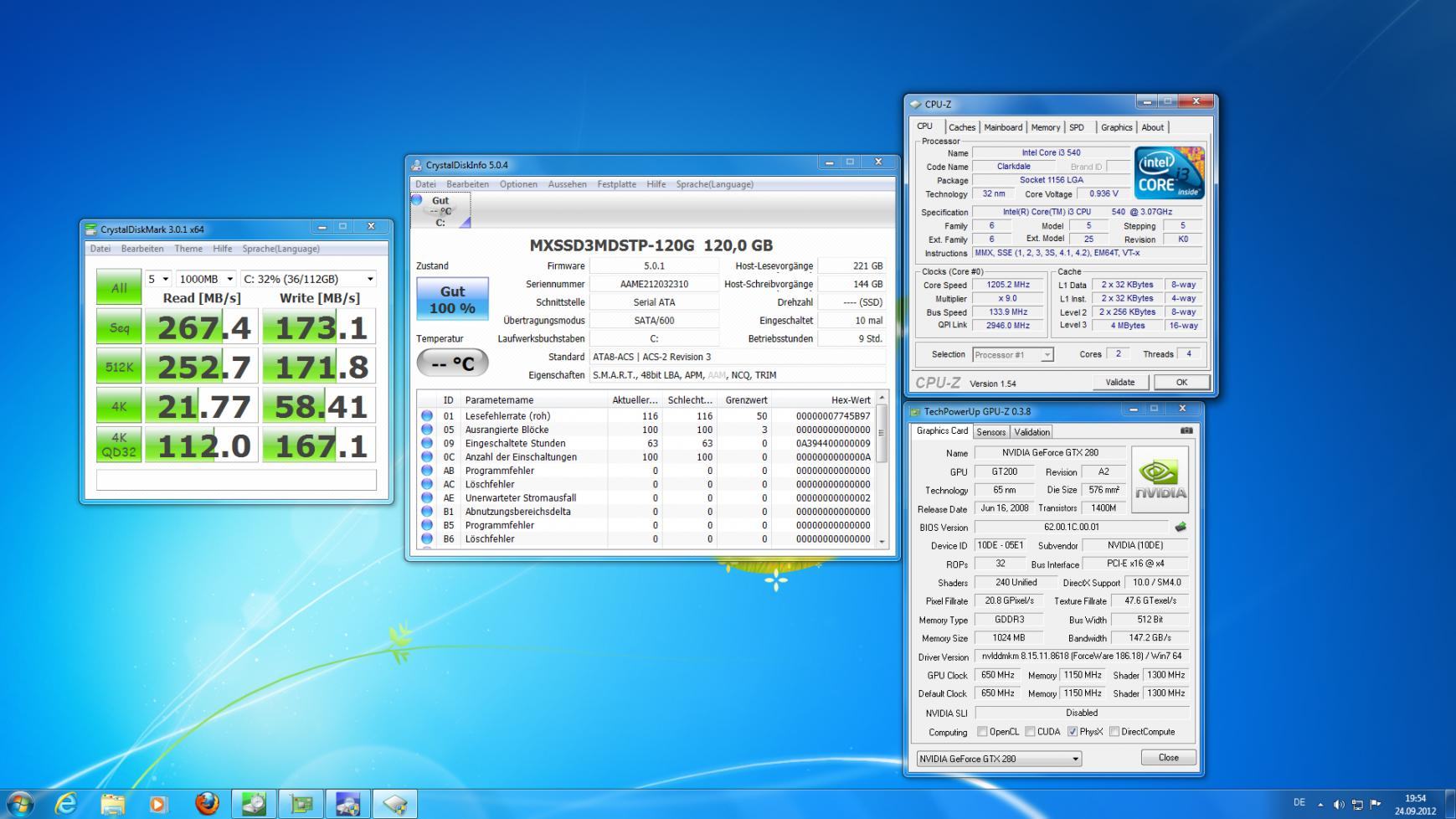

Hier sind 4 Screens mit Benchmarks 2 wo ich die Visuelle Leistung angepasst habe und 2 wo ich auf normal getesttet habe.
Bringt aber bei SSD nichts die Visuellen Effekte an zu passen finde ich, sieht man ja von denn Ergebnissen ;).
Also die Screens sind von gestern da wahr nur die SSD am System und hab alles soweit optimiert, währe echt Klasse wenn du weist was der Fehler währe und danke für die Hilfe und Antwort ;), Mfg Snapstar

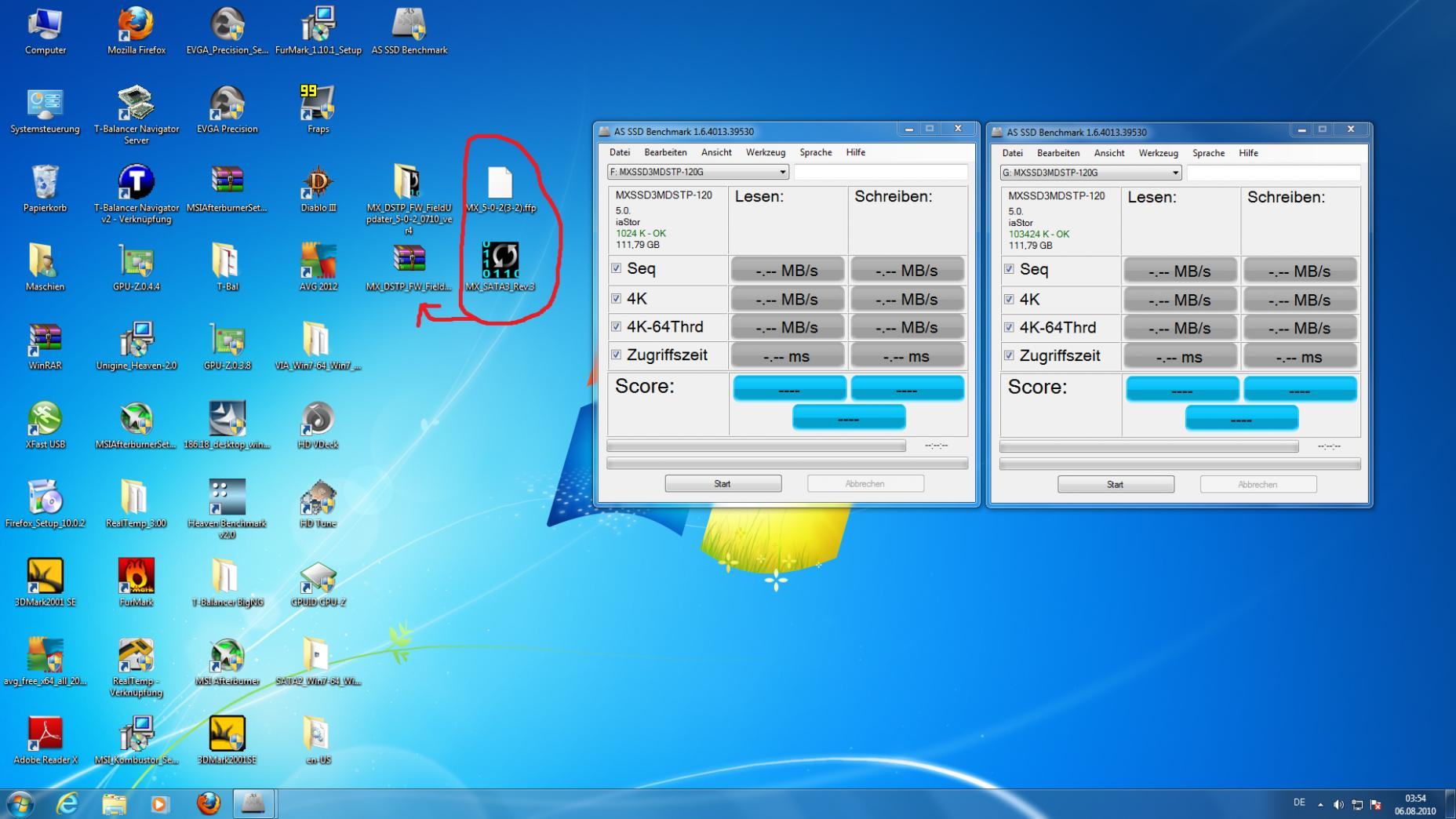

So noch mal ein Screen vom AS SSD Tool, Win 7 bootet jetzt von der 500GB Platte deswegen die anderen Programme im Hintergrund und man sieht neben denn AS SSD links daneben das Programm sowie die Firmeware auch die rar.Datei aber wenn sie entpackt ist gibt es nur die 2 Dateien, hoffe das es eine Lösung gibt ;), Mfg Snapstar

AS sieht soweit ok aus, Treiber und Offset passen. Hm, was könnte man noch probieren? Kopiere den FW Updater incl FW auf C:\ also so , dass es in keinem Ordner liegt und auch net auf dem Desktop, sondern halt direkt auf C: und starte es von dort, das andere löschen.
Wenn das nix bringt, hänge die SSD an Port 0, also an den ersten Sata Port vom Intelchipsatz. Sie sollte nicht an einem Zusatzcontroller hängen, überprüfe das.

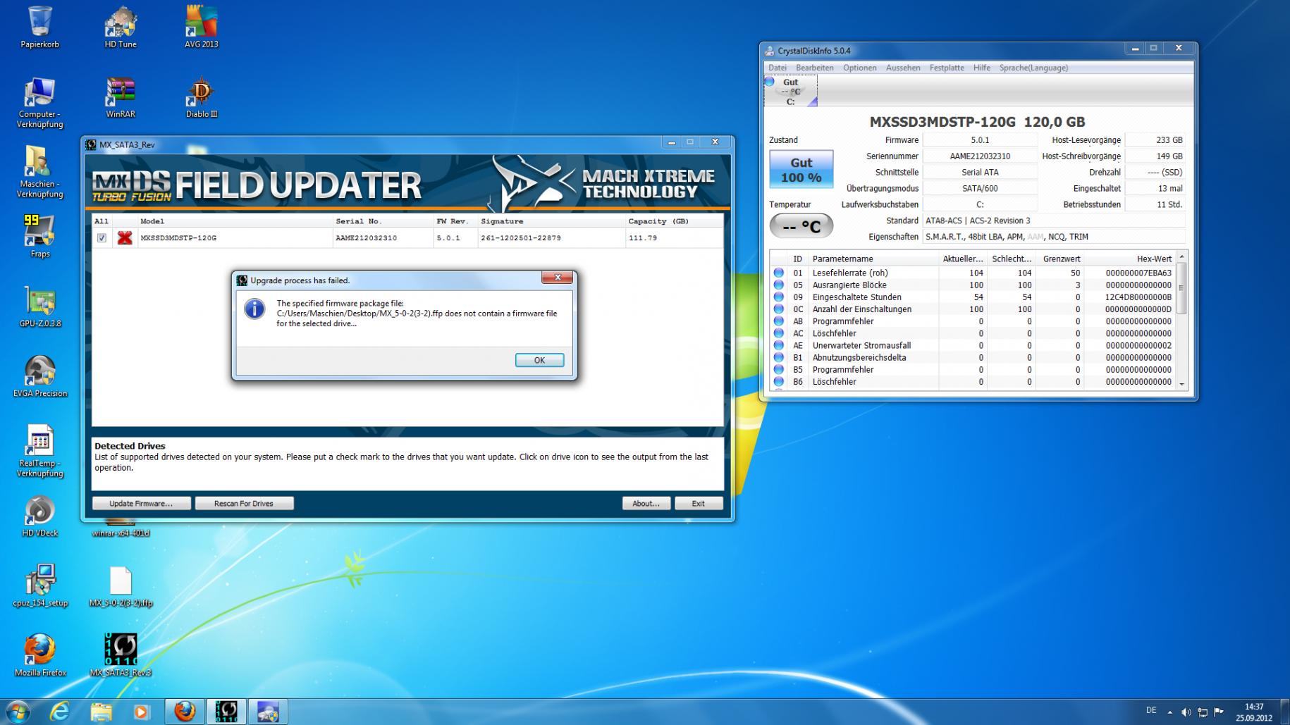

Also hat leider nicht funktioniert, hier noch mal Screens.

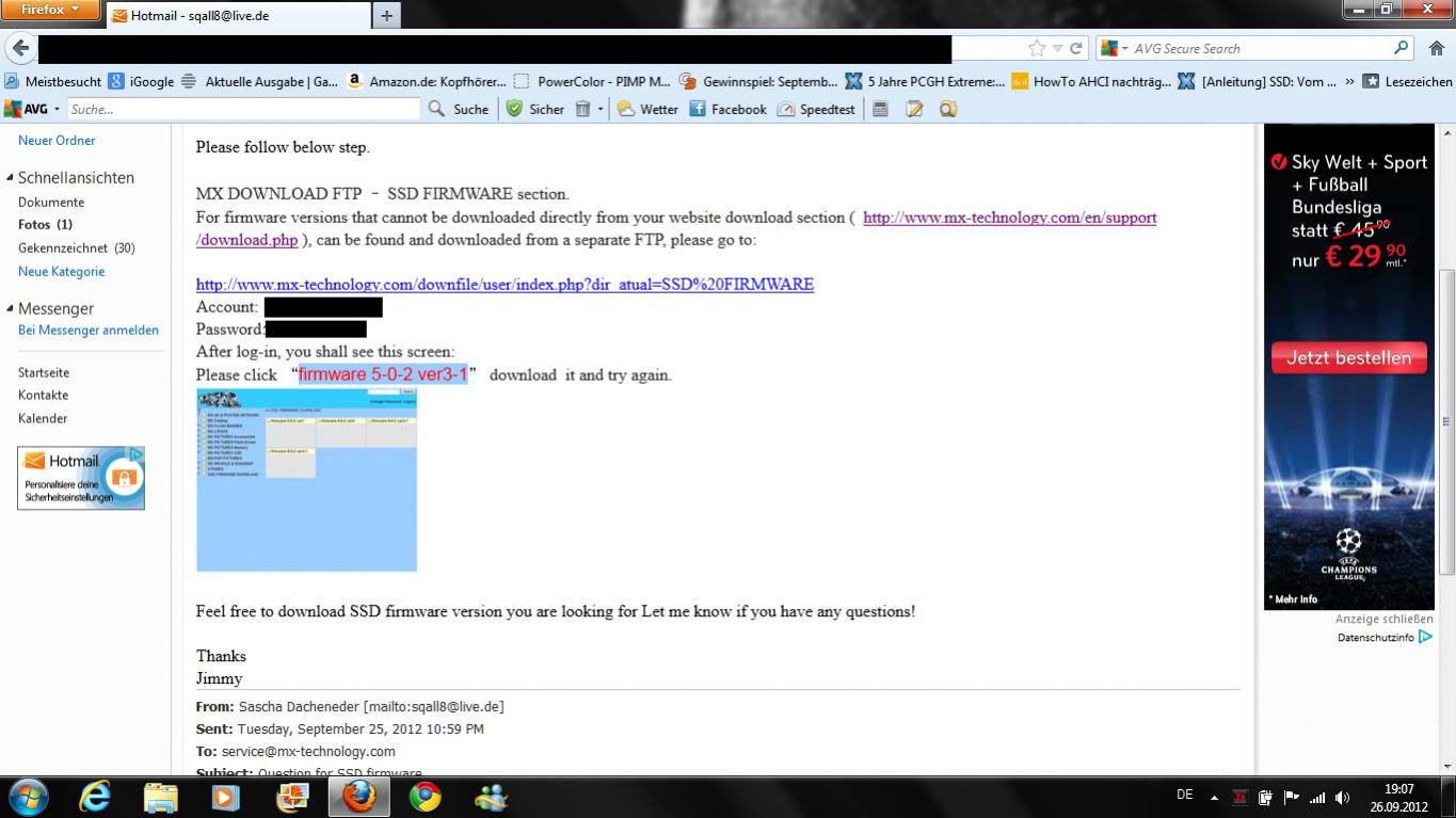

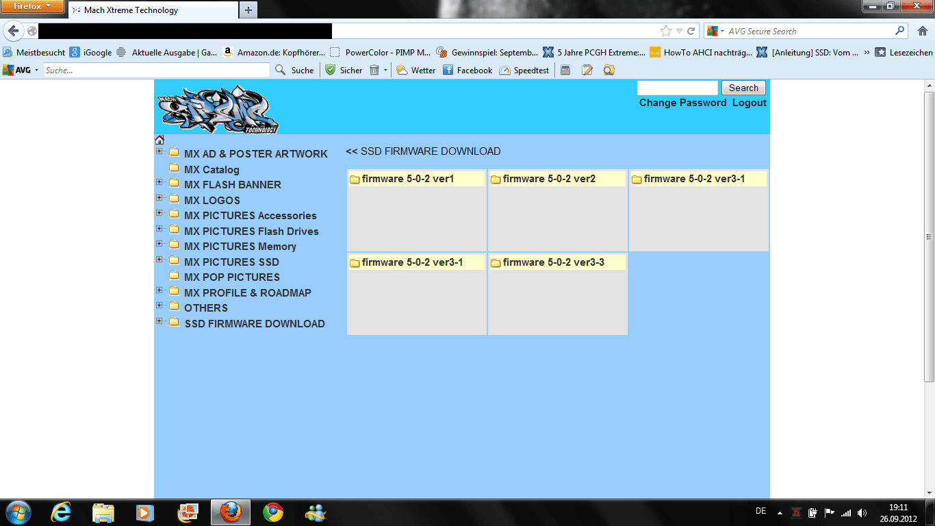

Also hab das Problem jetzt herausgeunden, es liegt nicht an der SSD oder am PC es liegt an der Firmware.
Hab heute eine Mail von MachExtreme bekommen und dort ist die richtige neue Firmware wo gehen soll, bekomme sie trozdem nicht zum laufen, hab aber auch nicht grossartig rum probiert da ich keine Zeit hatte.
Hier im Anhang sind Screens von der Mail wo es drinnen steht und an was es liegt, es liegt nämlich selbst an der Datei :haha:.
Also muss es noch mal nur mit der SSD probieren und noch mal über die HDD bzw. über einen USB-Stick, hoffe das es jetzt klappt, wollte nur bescheid geben das es an der Datei bzw. Firmeware selbst liegt, wenn es läuft gebe ich noch mal bescheid falls andere Leute das selbe Problem haben mit der SSD ;), Mfg Snapstar
