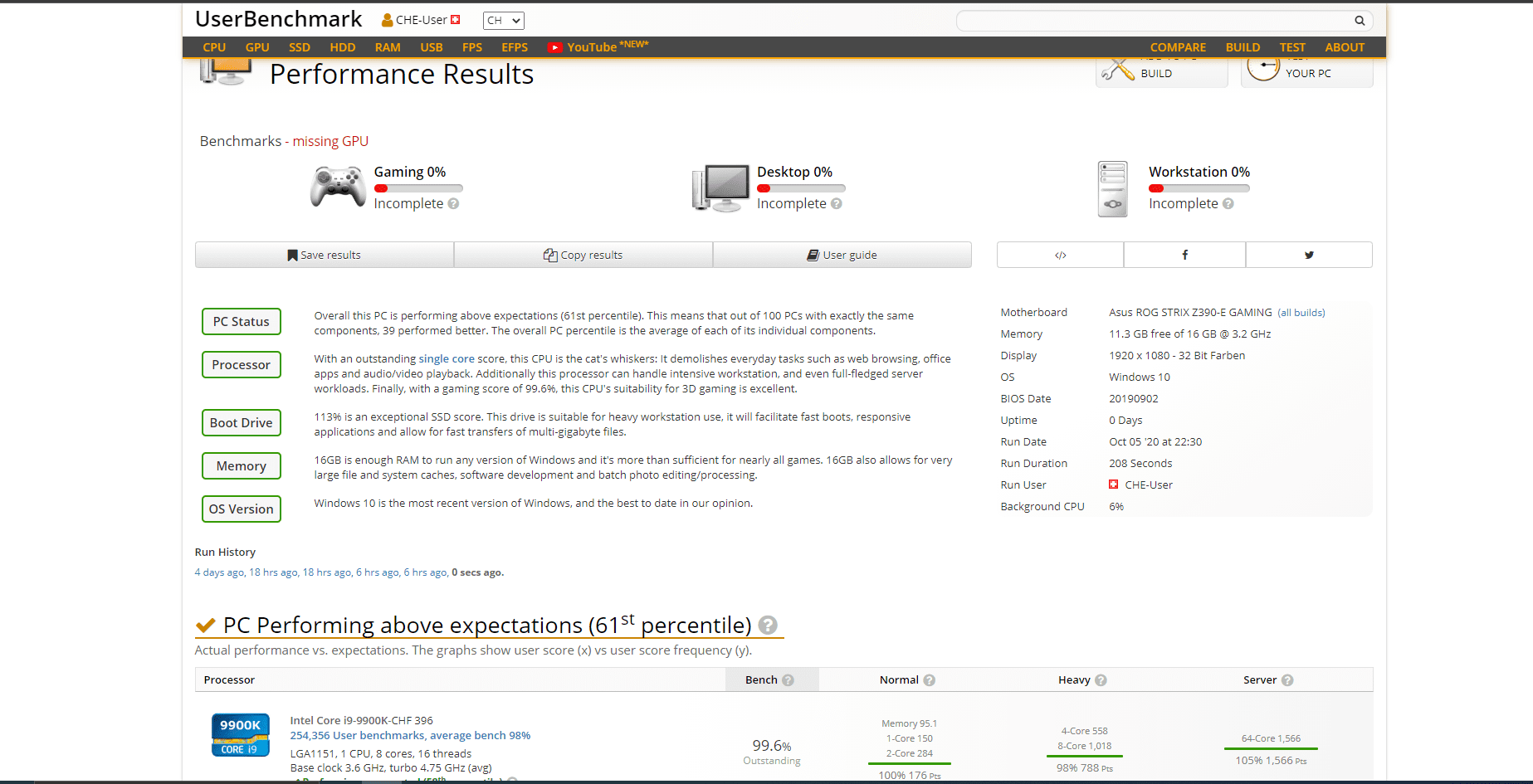

beide test fallen so aus ich poste gleich ein foto!!
Alle Games stürtzen ab ob Full HD oder 2k. Sorry die Auflösung habe ich falsch geschrieben müsst es nochmal testen. Um die richtige Auflösung zu schreiben.
Irgend etwas stimmt nicht obwohl ich gute pc Komponenten habe ?

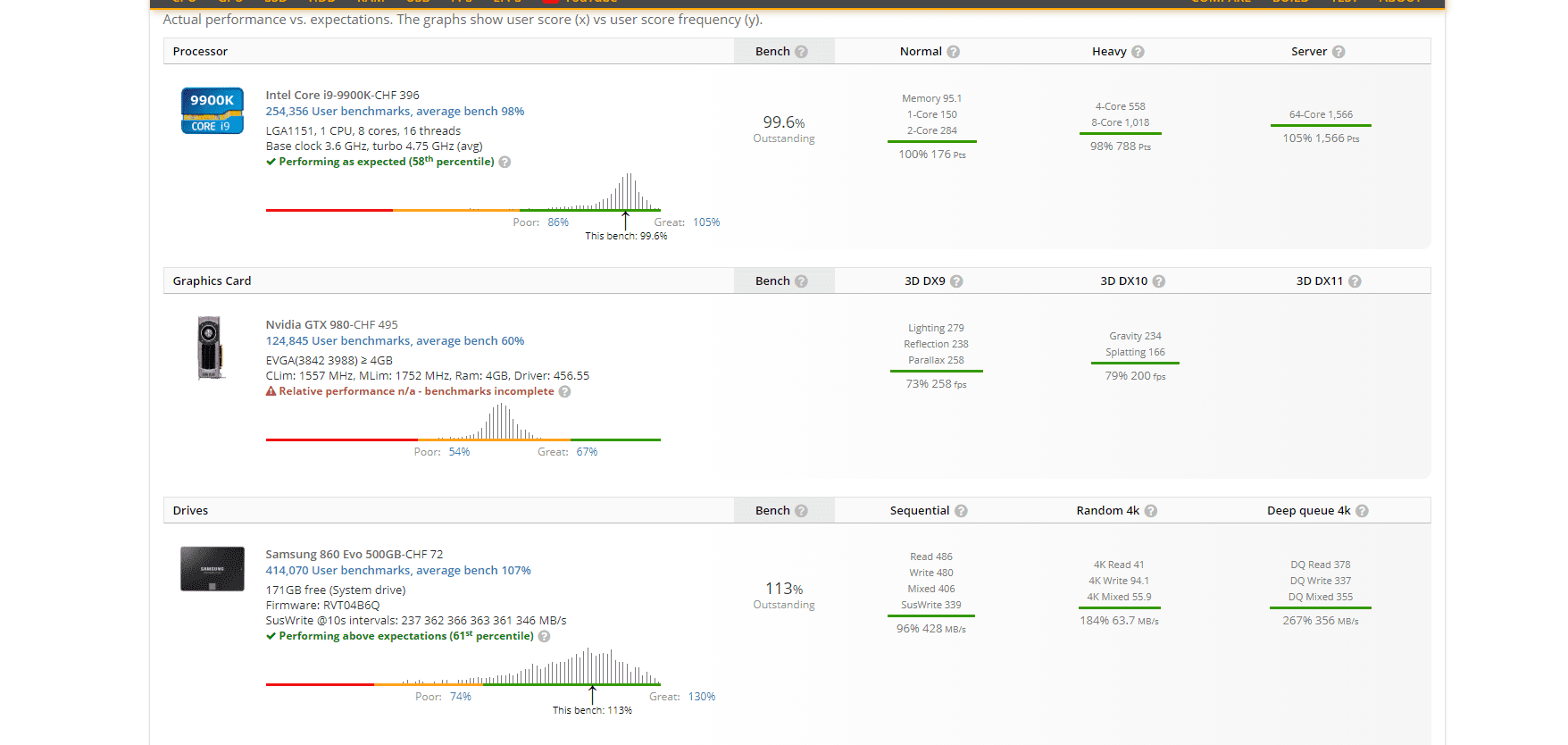

Diesert test ist Ohne SLI
Auflösung Spiel ist 1920p x 1080p
