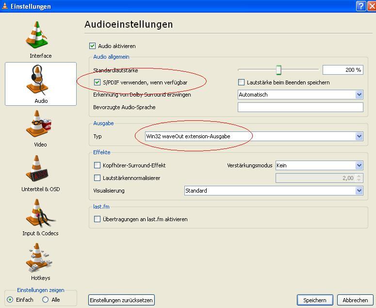

Hi Muffl, hatte das Problem auch. Reciver erkannte ohne Probleme das Digitalsignal vom Toslink, aber weder DD noch DTS hörte man ohne Stocken/Ruckeln.
Bei VLC kann ich dir weiterhelfen ;) Das Problem, so hab ich es verstanden, ist, dass Windows(XP) das Signal nicht richtig bearbeitet, so dass es zu diesem Stocken kommt. Wenns hier wer liest und genau weiss, würd mich interessieren. Vorerst egal, warum auch immer :motz: es klappt^^
Lösung siehe Bild im Anhang.
PS: HF mit DTS :hail:
Hm es scheint zu gehen. Trotzdem verstehe ich nicht warum?! Weil du hast ja anhand von XP das Problem behoben aber hab zZ. Win7 drauf...Ich weiß sollte erstmal glücklich (bin ich auch wenn es weiterhin klappt:d:d:d:d:d) aber wollte schon wissen warum und wieso! Ich danke dir erstma wie verrückt!!!!!
