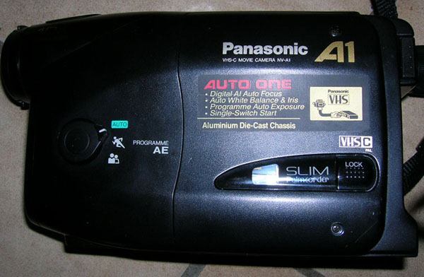

Modellname: Panasonic VHS-C Movie Camera NV-A1
Auf den Bändern steht auch VHS-C, nehme also mal an, dass es das Format ist.

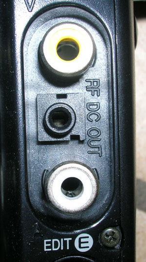

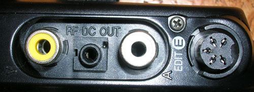

Anschlüsse der Kamera siehe unten.
Sind nur wenig Infos, hoffe mal das reicht. Ansonsten einfach fragen.

Das erste Pic im Anhang zeigt nochmal komplett alle Anschlüsse der Kamera.

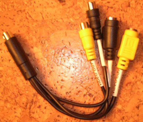

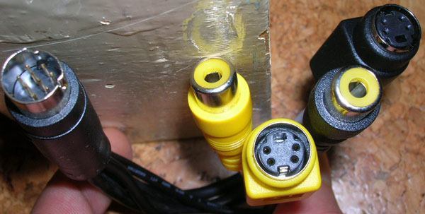

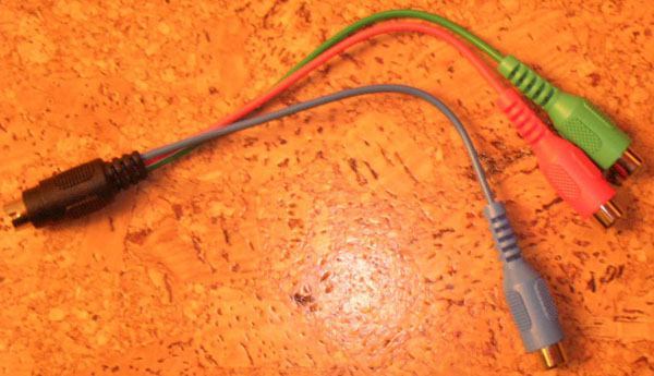

Also auf jeden Fall hab ich gerade mal die Packung meiner x800xl rausgekramt und die Details nachgelesen: VIVO (Video-in, Video-Out) sowie TV-Out (S-Video, CVBS, YPrPb) ist vorhanden. Die mitgelieferten Kabel in der Packung gerieten ganz in Vergessenheit, dazu die anderen Bilder.
Und zwar hat die Graka an dem kleinen schwarzen Anschluss keine 4 Kontaktmöglichkeiten wie bei meinen älteren Grafikkarten, sondern insgesamt 9 Stück (das alte TV-Out Kabel, welches mal zum Fernseher ging, passt da allerdings schonmal rein mechanisch garnicht rein).
Das Kabel auf den beiden nächsten Pics mit den 9 Kontakten am einen Ende ist wohl dafür vorgesehen.
Auf dem letzten Bild sieht man dann nochmal ein Kabel, welches 3 Chinchartige Eingänge besitzt, der Ausgang hat ebenfalls wieder diese 9 Kontakte.
Ich denke mal, ihr kennt diese Kabel eh alle, aber besser zuviel beschrieben als garnichts.

naja dann is doch noch besser :)
die kabelpeitsche mit den 2 gelben und 2 schwarzen ist einfach svhs (s-video) in & out bzw chinch in & out (steht ja auch auf den kabeln)
die andere kabelpeitsche ist der komponentenausgang, bei dem jede der 3 grundfarben ein eigenes kabel hat (also die brauchst du net)
