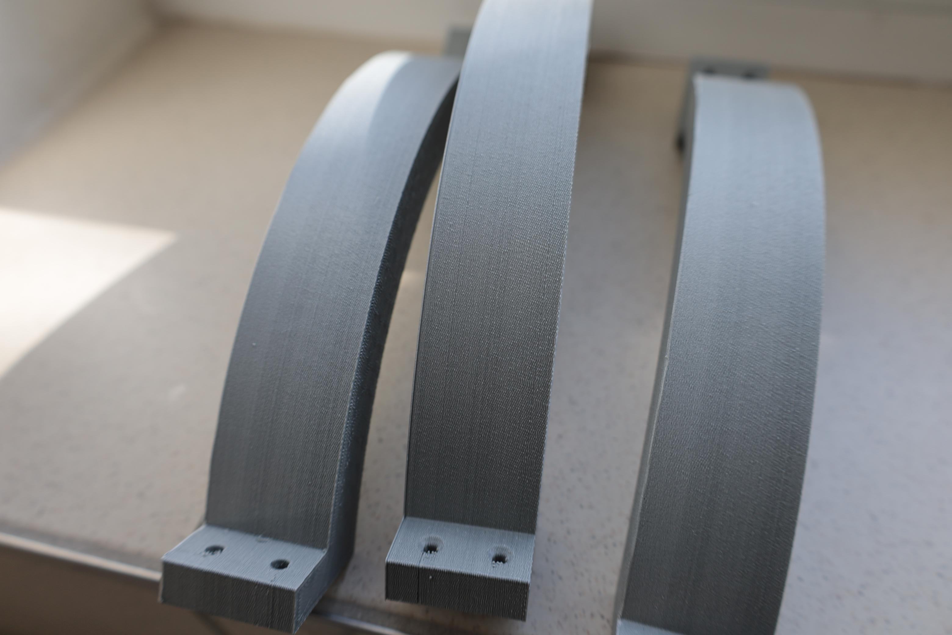

Oha, also genauso schlimm wie beim Extrudr XPETG.Nachtrag: Ich musste das Ganze jetzt erstmal abbrechen. Die Druckbetthaftung ist quasi nicht vorhanden. 60 °C waren angegeben auf der Packung. Das war mir schon zu wenig und ich habe auf 80 °C erhöht. Der Druck war aber gerade schon zur Hälfte vom Bett gelöst. Also nochmal mit brim und Kleber starten... und vllt. 90°C Bettemperatur wie bei PCTG.
Schade 🙁
Edit:
Ist aber schon eine Druckplatte auf der du kein PLA druckst oder?
