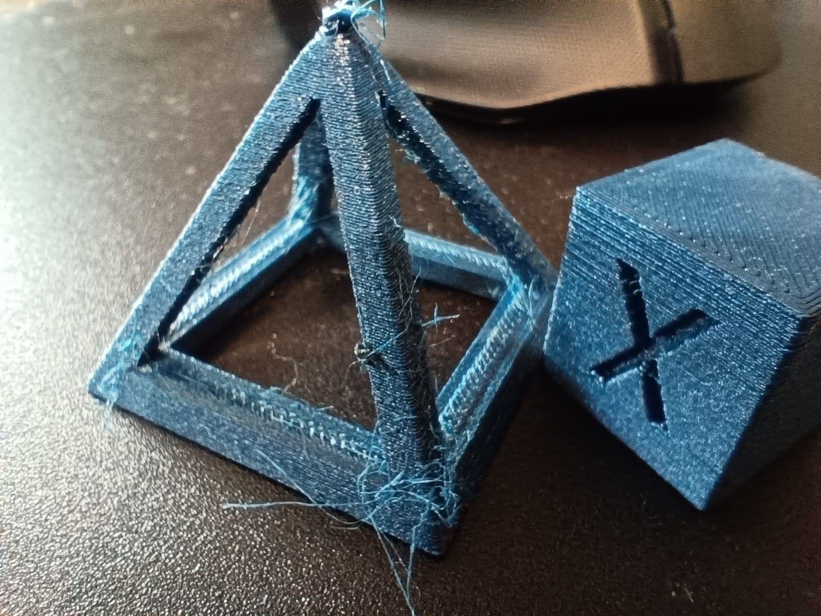

Mehr Temperatur bringt noch andere Probleme, je nach Bauteil mehr oder weniger.Mehr Speed = Mehr Temperatur nötig um den Wiederstand zu reduzieren was dann aber wieder zu mehr Stringing führt.
