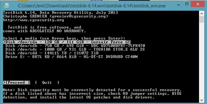

Also ich habe es jetzt geschafft das die Festplatte wieder erkannt wird. Allerdings zeigt mir jetzt testdisk die Platte zwar an aber sie ist viel zu gross - ca 2 TB obwohl sie nur 320 GB hat. Ein Reinraum stand mir leider nicht zur Verfügung. Wenn ich die Festplatte initialisieren möchte kommt ein ERC-Fehler. Sie wird erkannt in der Datenträgerverwaltung aber ich kann nicht darauf zugreifen.

Also die Festplatte hat von heute auf morgen den Geist aufgegeben und wurde auch von der Datenträgerverwaltung nicht mehr erkannt. Nach meiner Tauschaktion wird in der Datenträgerverwaltung wieder erkannt allerdings wird Sie jetzt mit 2 TB angezeigt. Welcher Schaden vorgelegen hat weiss ich nicht. Geräusche gab es nicht. Nur ein leises Summen war zu hören.
Testdisk zeigt mir die Platte auch an allerdings auch viel zu gross.
Und was jetzt; die Elektronik, die Platter oder den Lesekopf? Diese Festplatten scheinen ja wirklich kompliziert aufgebaut zu sein. Ich verstehe nur nicht wieso sie noch von der Datenträgerverwaltung noch angezeigt wird.

Krachen tut es ja witzigerweise nicht. Nur die Kapazität wird zu gross angezeigt.Testdisk zeigt die Festplatte so an. festplatten1.JPG.
- - - Updated - - -
und die Datenträgerverwaltung so: festplatte.JPG. Jetzt sehe ich auch, dass es mehr als 2 TB sind. weiss gar nicht wie es weitergeht. Was kommt nach Terra. Sei es drum. Die Platter denk ich ist nicht geschrottet. Der Schreibkopf gibt keine komischen geräusche ab, und die Festplatte wird von Testdisk und vom Datenträger erkannt. Ich will ja nur wissen was die Fehlermeldung jetzt aussagt. Kommt die wegen eines defekten Controllers oder wegen eines Problems des Schreibkopfes, oder, oder. Ich hatte so etwas schonmal mit einer Festplatte, aber die konnte ich irgendwie reparieren. Weiss aber nicht wie ich es damals gemacht habe.
