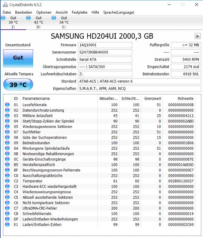

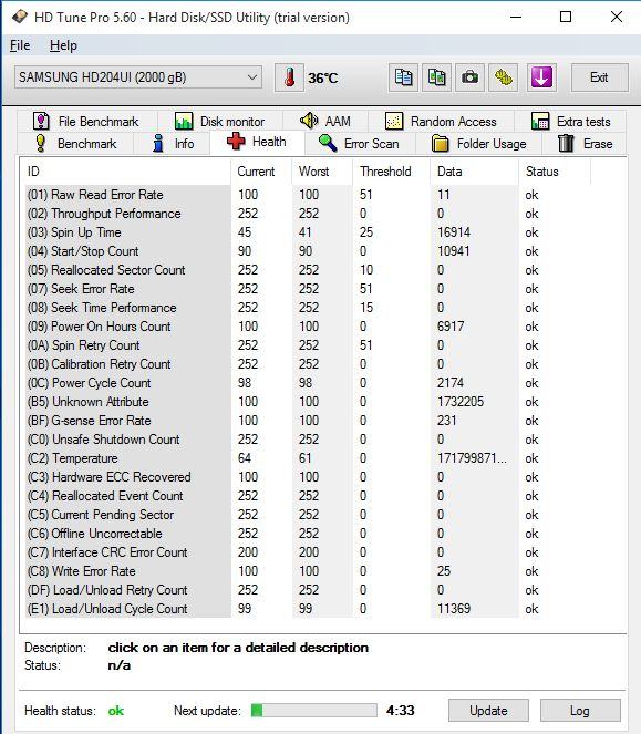

seit dem Upgrade am Montag auf Windows 10 klackert eine meiner zusätzlichen Festplatten in unregelmäßigen Abständen, ca. alle 2-5 Minuten. So, als ob sie kurz anfährt und der Kopf dann wieder zurückfällt. Vorher unter Windows 7 war dies kein Problem, erst seit dem Upgrade - und auch nur bei einer Festplatte, nicht bei allen.
Verfahren:
SystemFestplatte formatiert und frisches Win7Pro aufgespielt, dann Upgrade auf Win10, danach Installation von Office, etc. Keine Programme, die auf diese Festplatte zugreifen müssten. Es ist eine Backup-Platte, auf die manuell Fotos/Office-Dateien kopiert werden.
bisher erfolglos probiert:
Festplattenbuchstaben geändert
Indexdienst ausgeschaltet
Datenträgerverwaltung und chkdsk: keine Fehler

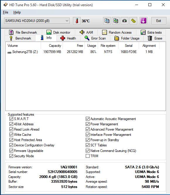

anbei screenshots von hdtune und crystaldisk (die mir nicht so viel sagen...)
Über einige Hinweise würde ich mich freuen.
Vielen Dank!
Michael

Ich habe keine Probleme mit Windows 10. Bei mir klackern auch keine Festplatte (Nur SSD ^^). Im Filer mit Windows 10 klackern auch keine Platten, evtl ist es kein Problem mit Windows 10 sondern mit den Festplatten (Ahci oder Raid Treiber mal aktuallisieren oder den MS Treiber nehmen) ? Das einzige was rumzickt sind die Nvidia Treiber und da kann MS nichts dafür.

1.) ein Festplattenklackern bei einer Platte, die von 4 Diagnoseprogrammen als sehr gut, bzw. exzellent eingestuft wird (und ja, die Treiber sind alle aktuell).
