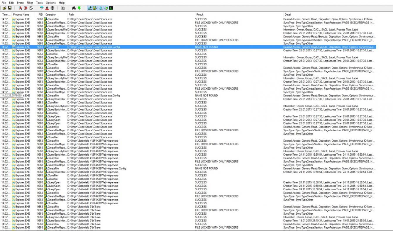

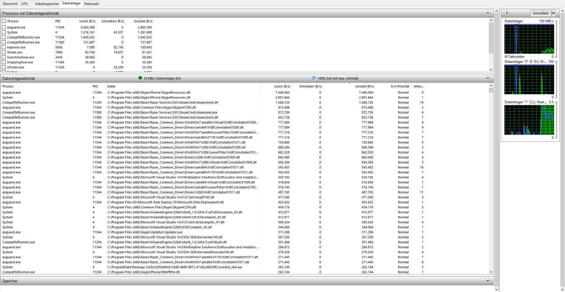

Habe vorhin wohl mal mit dem Programm "Procmon" der SysInternals von Microsoft über die Prozesse geschaut, die auf die Platte zugegriffen haben. Das Einzige was mir auf gefallen ist, war dass die "explorer.exe" ziemlich oft auf war. Bei der .exe handelte es sich aber um den richtigen Explorer der sich unter "C:\Windows" befindet.
Wie kann ich denn sonst herausfinden ob sich dort ein Virus austobt? Wie gesagt sobald ich ein Programm starte was auf die Platte zugreift steigt die Datenauslastung auf 100% und es dauert praktisch ewig. Ich mache im Moment auch nochmal eine ausführliche Datenträger überprüfung, dauert nur ewig (noch 747 min. werden angezeigt).

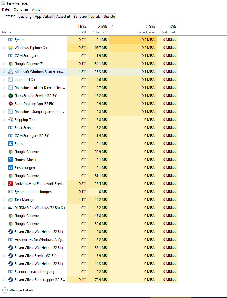

Anbei noch Screenshots vom Taskmanager und von Procmon.
Suche mal via Windows Suche nach "Ressourcenmonitor" und klicke dann da auf "Datenträger". Da kann man sehen welche Prozesse Schreiben/Lesen. Rechts kannst du dann auch die Auslastung der einzelnen HDDs sehen.

Über den Ressourcen-Monitor sehen ich nur Prozesse die auf C:\ zugreifen. Deshalb hatte ich vorhin auch Procmon verwendet.
Oder schaue ich bloß nicht an der richtigen Stelle?

Die Detailansicht vom Taskmanager habe ich doch schon mal gepostet.

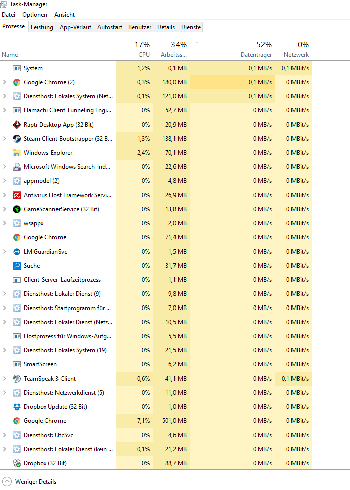

Ich habe jetzt nochmal ein Steam-Update gestartet, damit die Platte absichtlich belastet wird.
Ich poste meine Taskmanager-Details nochmal. Siehe Anhang.
Wie kann ich Feststellen ob ich einen Virus auf "D:/" habe?
Der Taskmanager zeigt nur an, dass Steam wegen den Updates auf die Platte zugreift.

schaut für mich jetzt erstmal unauffällig aus.

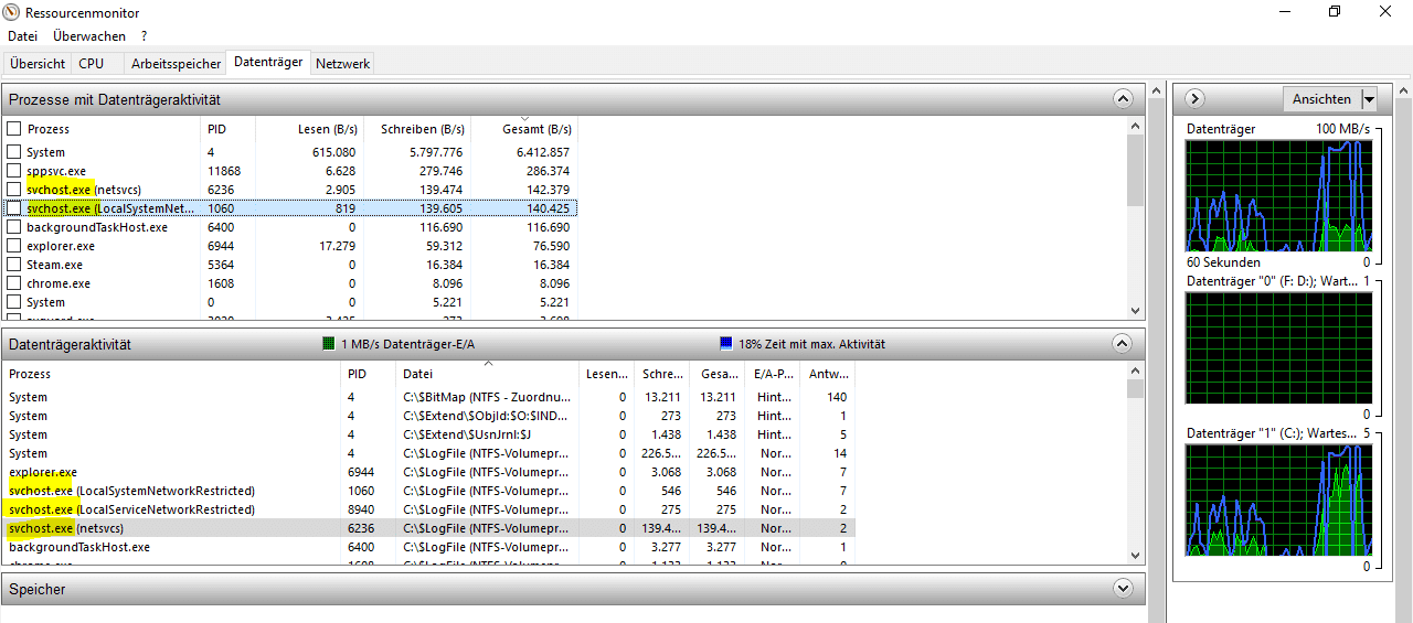

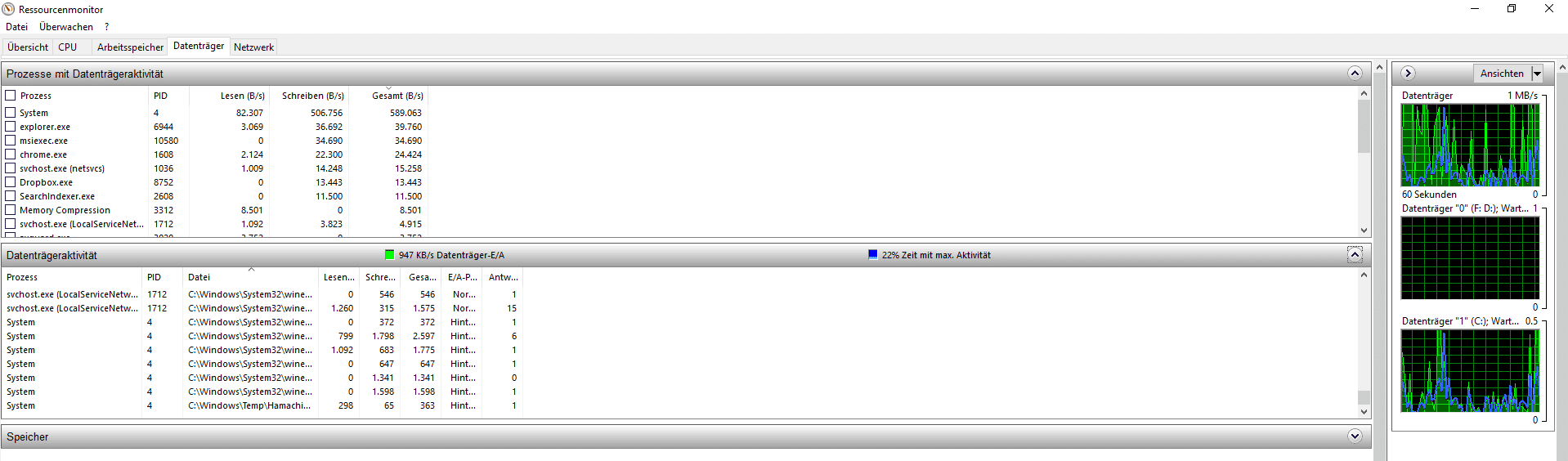

Ich habe jetzt nochmal alle Prozesse im RessourcenManager vernünftig, nach der durchschnittlichen Zugriffsrate sortiert.

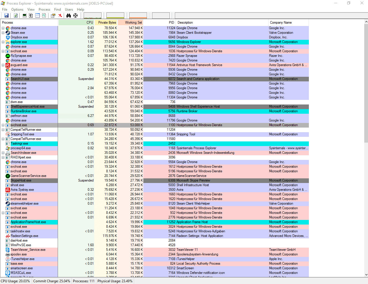

Zusätzlich habe ich mir die Prozesse nochmal im Process Explorer angeschaut.
Die einzigen Prozese die mir auffallen würden sind einmal wie Pfeifenheini schon sagte die "svchost.exe" und der "RuntimeBroker.exe".
Hatte auch über Probleme mit dem RuntimeBroker gelesen, jedoch nur in Zusammenhang mit dem Arbeitsspeicher.
Seht ihr noch einen möglichen Prozess der dafür verantwortlich sein könnte? Oder schaue ich wieder an der falschen Stelle und habe euch nicht richtig verstanden?

Wieso schaust Du Dir den Prozess mit der ID (PID) 1100 an, wenn doch offenbar der mit der PID 4 so viel I/O macht? svhosts.exe kann vieles sein, der kapselt nur die verschiedenen Services, da muss man genauer nachsehen was der jeweils dahinter steckt.

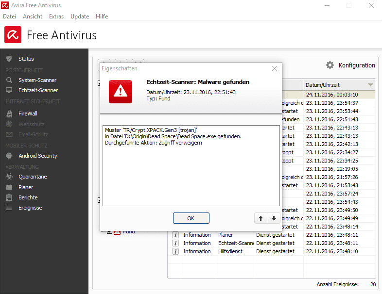

@Stukas: Per Zufall hat Avira mir vorhin einen Virus gemeldet.
Habe das Verzeichnis gescannt, ist jedoch "clean" laut Avira. Ich scanne jetzt nochmal die ganze Platte, sobald er fertig ist weiss ich mehr.

Weil die Datei gelöscht / in Karantene geschoben oder wenn sie gerade erst runter geladen wurden, deren Schreiben nicht erlaubt hat. Oder war diese "Dead Space.exe" Datei in dem Verzeichnis?
Wenn im Hintergrund gerade Spiele runtergeladen werden, so könnte dies der Grund für die hohe Auslastung sein, sofern eben in der Folge dann andere Dienst anspringrn weil es immer wieder neue Dateien gibt.
Ist das spiel mit einem Keks aus dem Internet versehen, oder ganz regulär?
Sonst ist dein System wohl schon ordentlich verseucht wenn es reguläre Executables befällt.

Das ist warscheinlich kein Virus sondern schimpft sich false positive -> quasi ein Fehler. Der AV erkennt fälschlicherweise etwas als Malware, die es aber gar nicht ist. Kommt immer mal wieder vor. Der Pfad sieht für mich pauschal erstmal nach einer originalen Version des Spiels aus. Geh also nochmal zum Origin und lass den Spaß neu runter laden und scanne erneut. Wenn dann wieder eine Meldung kommt, ist entweder der Content bei Origin kompromitiert (ja auch das kann passieren) oder der AV-Scanner zeigt unsinn an (false positive)
