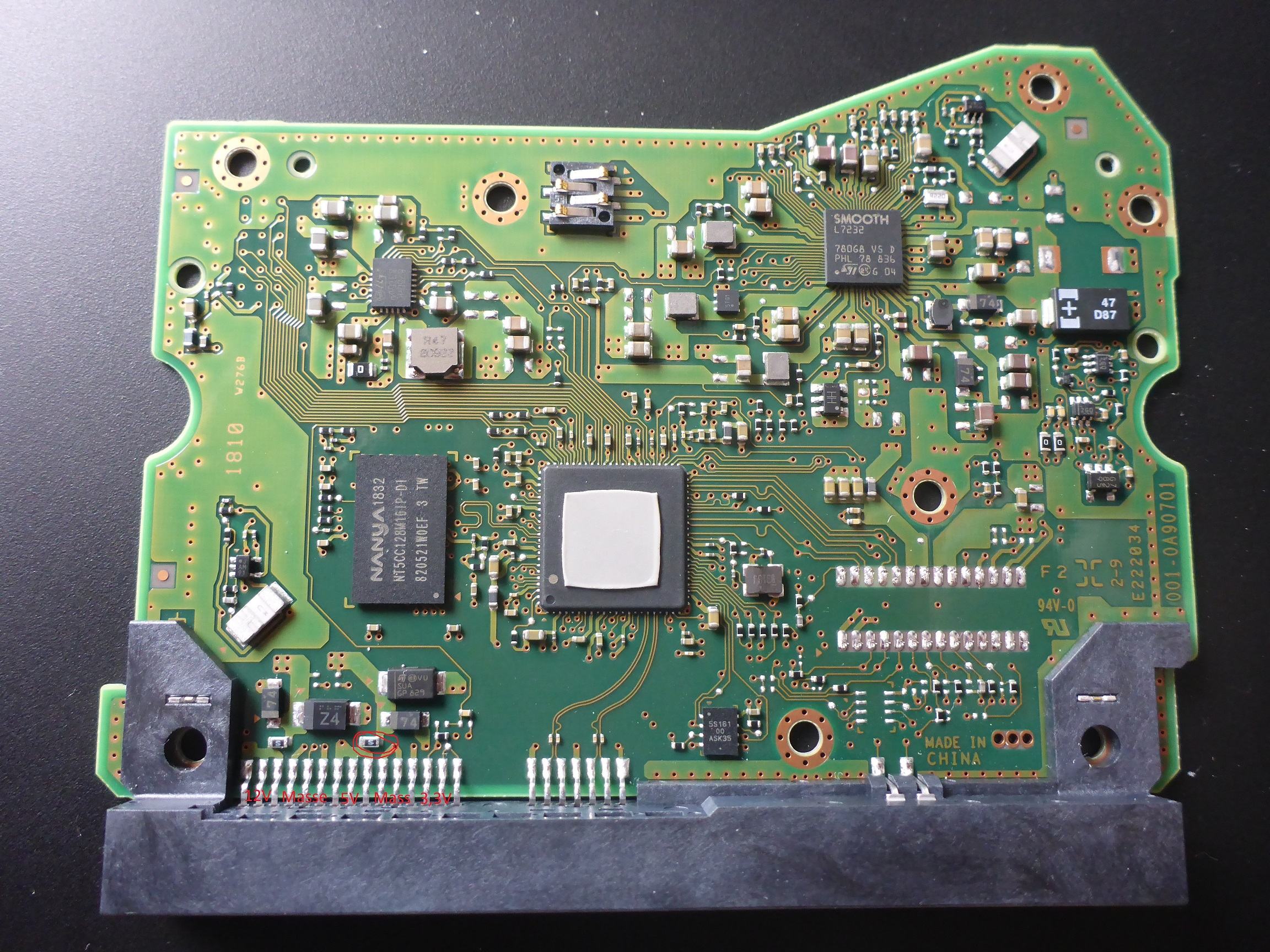

Ich habe eine HGST DC HC510, welche ich durch Überspannung (12V an 5V geklemmt) ein wenig zerschossen habe. Motor läuft, Platine scheint hinüber.
Allerdings müsste hierfür der BIOS-Chip umgelötet werden oder die Firmware übertragen werden.
Löten kann ich, aber so winzige Feinarbeiten sind dann doch außerhalb meines Könnens. Gibt es hier Hobby-Profis, welche dies übernehmen könnten gegen eine angemessene Gebühr?

warum lötest Du nicht die vermutlich ausgelöste Schutzdiode aus?
Danke!
Problem:
Bei 6 Festplatten hat das Auslöten der Schutzdiode die Festplatten wieder zum Leben erweckt.
Nur bei dieser war dies nicht ausreichend. Entweder sind da noch andere Schutzschaltung / Schaltkreise durchgebrannt oder die Platine hat insgesamt einen mitbekommen.
dann löte beide aus (5V und 12V) , bzw. den Schutzwiderstand hat's auch entschärft. Ein baugleiches PCB dürfte auch nicht gerade billig sein, und ja, der oder das Rom muss umgelötet werden.

5V und 12V haben Durchgang. 5V wurde geflickt, 12V war in Ordnung geblieben (da dort nur 5V oder Masse angelegt worden sind).
Aber wo ist der Schutzwiderstand auf der Platine? Da bin ich derzeit etwas fraglos.

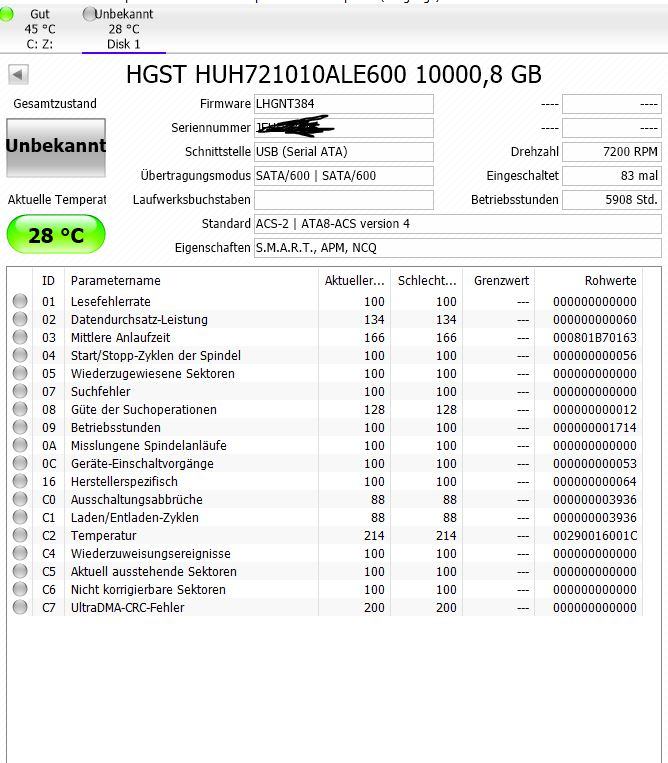

Die Platte läuft an, wird auch in der Geräteverwaltung erkannt, in der Datenträgerverwaltung kann sie jedoch "aufgrund eines schweren Hardwarefehlers nicht initialisiert werden".
SMART-Log hänge ich an.
FreeNAS sagt: SMART Status command failed: scsi error medium or hardware error (serious)
Sprich: Platte kann keine SMART Werte liefern. Also hat entweder der SMART Chip noch einen weg (bzw. dessen Schutzdiode?), sodass dieser erst gar keinen Strom bekommt.
Noch irgendwelche Ideen, wo was durchgemessen werden müsste?

Ich bin mit dem Durchgangsprüfer an die kleine S Diode gegangen (das mit S beschriftete Bauteil direkt über der von mir eingezeichneten 12V). Da piepst er einwandfrei.
Bei den restlichen 6 Platten war die 5V Diode (die eingekreiste) das Problem. Die hatte keinen Durchgang mehr, nach dem Überbrücken dieser laufen die 6 Platten nun wieder.
Nur eben diese eine...Noch Ideen? Könntest du den BIOS Chip identifizieren? Dann könnte ich für mich einschätzen, ob das für mich lötbar ist.
Hoffentlich ist der nicht in irgendeinem Controller mit integriert.

ich denke es ist der vordere Chip mit 2x4 Pin (SS161 00 ASK35)
finde aber nichts zur der Bezeichnung, falls es der nicht ist, ist im Flash-Speicher integriert
