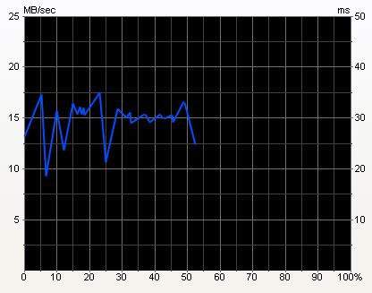

Test mit HD Tune:
Nach ca. 20-30 Sekunden schmiert mein PC wie immer ab mit Bluescreen! Ich habe hier mal versucht Das Benchmark-Bild aus der Erinnerung nachzuzeichnen:
attachment.php
Falls diese Linie möglichst "gerade" sein sollte kann ich mit Sicherheit sagen, dass sie davon eher weit entfernt war, leider ist das Programm ja nicht weitergekommen, da mein PC nach paar Sekunden abschmiert.

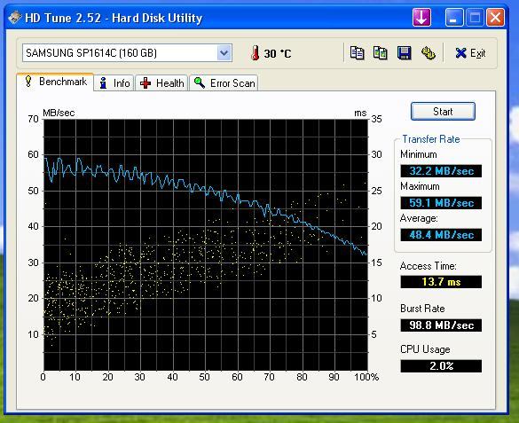

So habe jetzt mit HD Tune beide Samsung SP1614C getestet! Hier sind die Screens:
Das hier ist die Sys-Platte!

Zu bemerken ist, dass der zu sehende große Ausschlag wohl von dem "Windows aktivieren" Trayicon kommt, was mich genau zu dem Zeitpunkt des Ausschlags eben daran erinnern wollte Windows zu aktivieren! :) Das hatte ich beim ersten Versuch auch, den ich aber abgebrochen habe, um erstmal alle laufenden Programme (Kaspersky, Mozilla, Miranda) zu beenden!

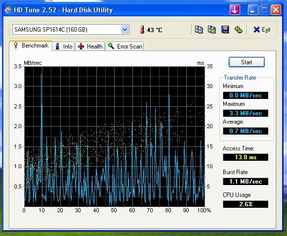

Und das hier die "externe" Platte die ich momentan ganz normal ans Mobo angeschlossen habe!

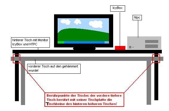

Hier noch ein Bild um den Zusammenhang zwischen dem Gehämmer meines Bruders und den zeitl. perfekt passenden Vorfall zu verkleinern!
attachment.php
Wie man sehen kann, befand sich die externe Festplatte und der HTPC auf einem anderen Tisch, als auf dem Tisch wo "gehämmert" wurde! Aber berühren sich die Tische, so wie ich es hier viell. besser einschätzen kann als jemand der nur dieses Bild hat, doch so deutlich, dass die ein oder andere Vibration hätte übertragen werden können. [Weiterhin stand mein Bruder, d.h. er hat nicht nur auf den Tisch gehauen, sondern durch sein Körpergewicht den vorderen unteren Tisch gegen den hinteren oberen Tisch gestoßen! ... er ist ja noch im lernfähigen Alter ;) :fresse:]
Der einzige Grund warum ich glaube, dass mein Bruder wirklich was damit zu tun hat ist der zeitl. Aspekt, er hämmert oder was auch immer und die Festplatte kackt darauf ab, passt ja super!

Test mit HD Tune:
attachment.php

Hm, ja das hab ich mir nach den Bildern auch schon fast gedacht :drool: , bloß hab ich immer noch die Befürchtung im Hinterkopf, dass das Mobo viell. auch noch einen wegbekommen hat! Oder kann man das ausschließen, bzw. bleibt es mir nur übrig zu gucken ob sich in nächster Zeit was ohne die externe Platte in Richtung Abstürtze tut?
attachment.php
