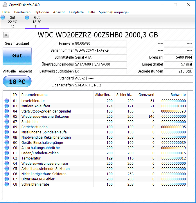

HDDs arbeiten mechanisch, von daher sind gewisse Geräusche normal. Wenn Du wissen willst wie es um die HDD steht, dann poste doch einfach mal den Screenshot von CrystalDiskInfo für die Platte. Ziehe aber bitte das Fenster soweit auf, dass alle Attribute und auch die Rohwerte vollständig sichtbar sind, also keine Scrollbalken mehr erscheinen.
Ich hoffe das passt so.
Temperatur ist etwas niedrig, liegt daran dass ich gerade nach Hause gekommen bin und die Heizung erst anlaufen muss 🙂
Z.B. VLC liest die Daten nicht kostant von der Platte, sondern Blockweise. Iirc war das auch mit Winamp ähnlich. D.h. die Festplatte liest nur alle paar Sekunden oder gar Minuten einen Teil und dann wieder gar nicht.
Wenn ich mich recht erinnere, kann Winamp sogar einen kompletten Song in den RAM laden und greift dann (erstmal) gar nicht mehr auf die Festplatte zu. Wenn die Energiespareinstellungen entsprechend hoch gesetzt sind, und die Festplatte deswegen zwischenzeitlich sogar schlafen geht, dauert der Songwechsel danach auffällig lange, weil die Platte erst wieder anfahren muss.
Ausserdem klingt jede Festplatte anders. Daher lässt sich nur schwer sagen, ob deine Geräusche nun normal sind oder nicht.
Die Platte hat 0x0B15 = 2837 Load-Unload Zyklen, also Parkvorgänger der Köpfe und damit mehr als die 0x9D = 157 Start-Stopp Zyklen der Spindel und dies sind mehr als die 57 Einschaltvorgänge. Die Platte parkt also zuweilen die Köpfe, 2837 mal bei 213 ist mindestens 13 mal pro Stunden und damit öfter als alle 5 Minten was bei einigen WD als Limit einstellbar ist und wird auch ab und an vom Host in den Standby geschickt, was man über den Energiesparsplan von Windows kontrollieren kann.
