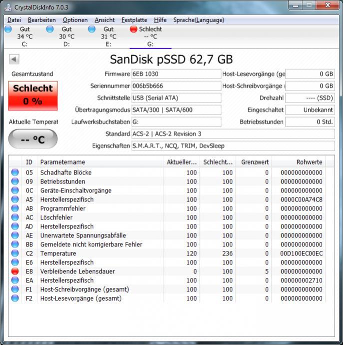

jolly91, CDI kann man trauen, nur haben die FW Entwickler bei SanDisk Mist gebaut und den Aktuellen Wert beim Attribut E8 auf 0 statt auf 100 gesetzt, womit er dem Grenzwert entspricht und CDI gibt daher folgerichtig den Zustand als schlecht aus, da dies per Definition so ist, wenn ein Aktueller Wert den Grenzwert erreicht oder unterschreitet. Das der Fehler nicht bei CDi sondern beim Hersteller liegt, erkennt man schon daran, dass der Schlechteste Wert, der dem tiefsten Wert entsprechen sollten den der Aktuelle Wert jemals erreicht hat, ja auf 100 steht. Leider kommt es eben öfter vor, dass die FW Entwickler der SSDs so einen Mist bauen und nicht jedes Tool kann daher jede dieser Nachlässigkeiten als Ausnahme in seiner Hintergrunddatenbank hinterlegt haben. CDI beachtet ja für die Zustandsbewertung schon jetzt nur einen Teil der Attribute.
Probiere es vielleicht mal mit der aktuellen Version von CDI, es müsste die 7.0.5 sein, vielleicht wurde es dort ja schon als Ausnahme eingepflegt. Ansonsten ignoriere es einfach, teste den Stick halt komplett mit h2testw, wähle ein paar Hundert MB bis 1 GB weniger als vorgeschlagen wird, wenn es keine Fehler gibt, ist alles bestens. Den nochmal zu tauschen dürfte nämlich kaum etwas ändern.
Mit der aktellen Version gibt´s das immer noch. Solange es kein kritischer Fehler ist, ist alles bestens. Mich wundert eben das es beim alten Stick keine Probleme gab. Der hatte wohl nicht die alte Firmware drauf.

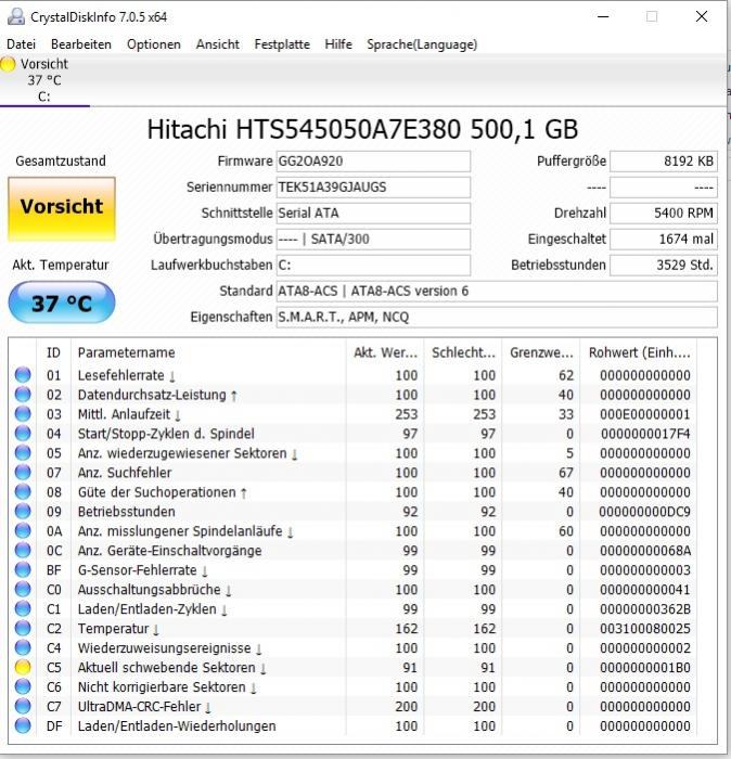

mal formatieren und hoffen? Oder gleich in die Tonne?
0x1B0 = 432 schwebende Sektoren sind nicht wenig, da hat die Platte einen der 3 Stöße die der G-Sensor registriert hat, wohl einen Schaden angerichtet. Man müsste aber letztlich beobachten ob und wie schnell die Zahl steigt und ob diese schwebenden Sektoren beim Überschreiben durch Reservesektren ersetzt werden oder einfach so verschwinden.
