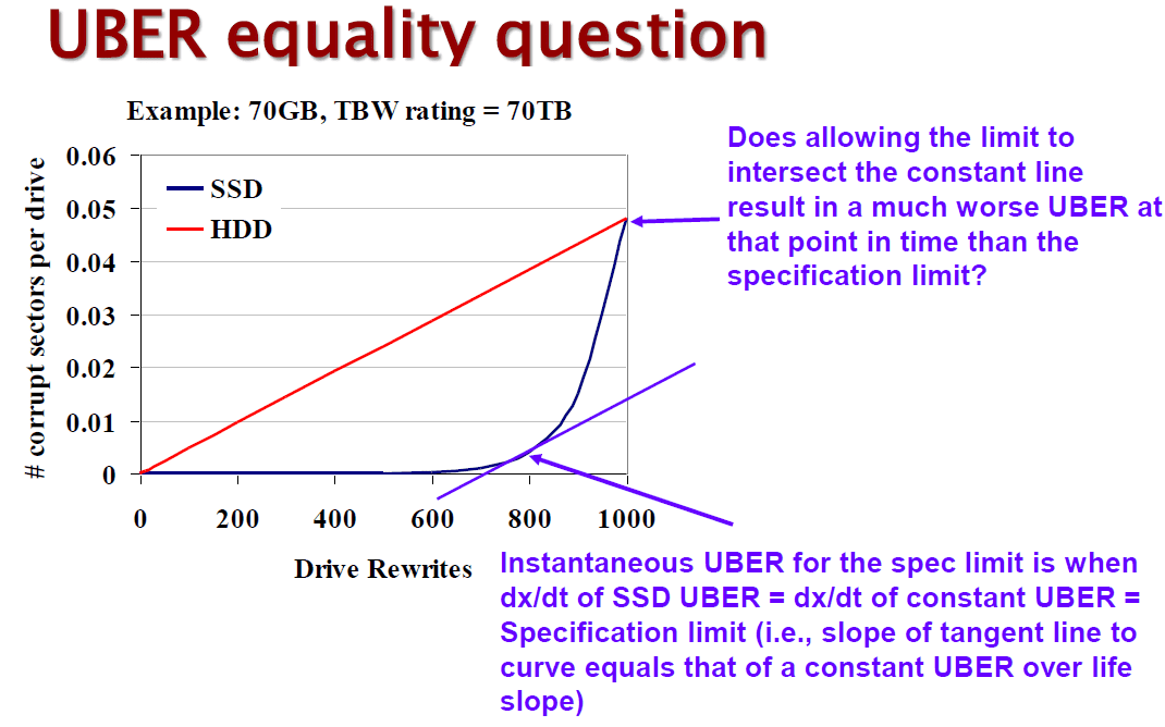

Sehr interessante Grafik und danke für die Auskunft wegen des SSDs.
Bekommt man es denn im Alltag überhaupt mit wenn es Schwebende Sektoren gibt? Da hilft wohl nur dauerhaft die SMART-Werte monitoren?

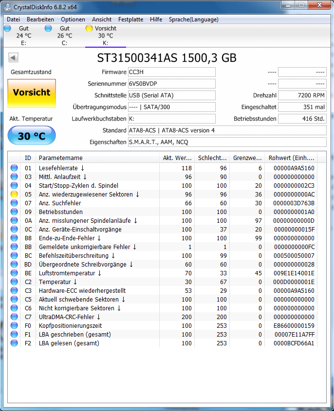

Laut CrystalDiskInfo ist der Zustand noch gut. Wenn das stimmt sollte die noch eine weile laufen.
Anders meine externe Platte. Da ist alles rot. Sind die Angaben ernst zu nehmen?

'alles Rot' ist sehr schlechte Aussage, kannst du mal einen Screenshot posten ?
Doch nicht rot. Nur Gelb. Rot war mein USB Stick. Der ist aber schon alt und hat eh nur 1GB. Daher unwichtig.
Anbei ein screen meiner Maxtor Basic mit 1,5TB. Viel gelaufen hat die noch nicht. Ist aber schon alt. Gab es bei Media Markt für 140€. Was bedeutet das? Ist das schlimm oder ist die als Backup Platte noch zu gebrauchen?
Edit: Okay das es sich um die Reservesektoren dreht weiß ich. Ich kann mit den Zahlen als solches nichts anfangen.
