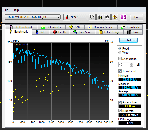

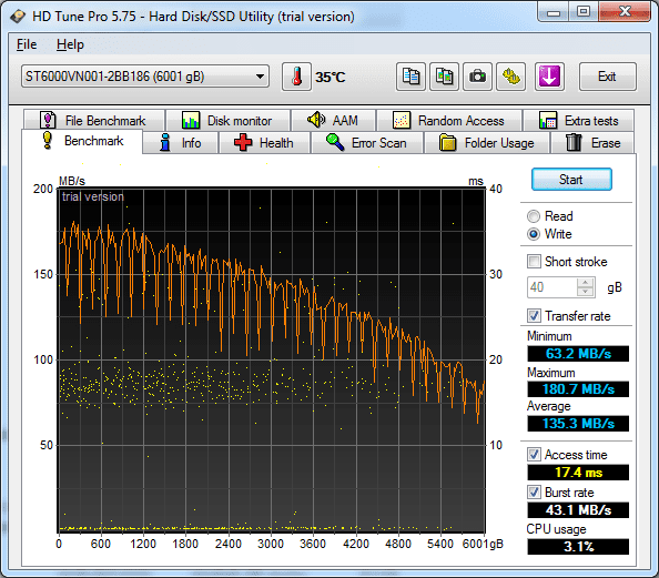

Ich habe mir jetzt die Seagate IronWolf ST6000VN001 gekauft. Laut HD Tune und CrystalDiskMark ist die maximale Transferrate wohl doch 'nur' an die 190MB/s, wie in den meisten Manuals/Datenblättern von Seagate angeben (s.o.). Es dürfte also tatsächlich so sein, dass die kleinere Modelle mit 202MB/s gute 5% schneller sind.
Allerdings ist mein System schon recht betagt, nicht mit den neuesten Treibern; Windows 7 ziemlich zugemüllt etc.
In HD Tune sind die Kurven ziemlich gezackt (dauernd kurze Einbrüche), ist das normal oder woran könnte das am ehesten liegen?
Windows tut ja immer irgendwas

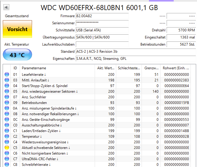

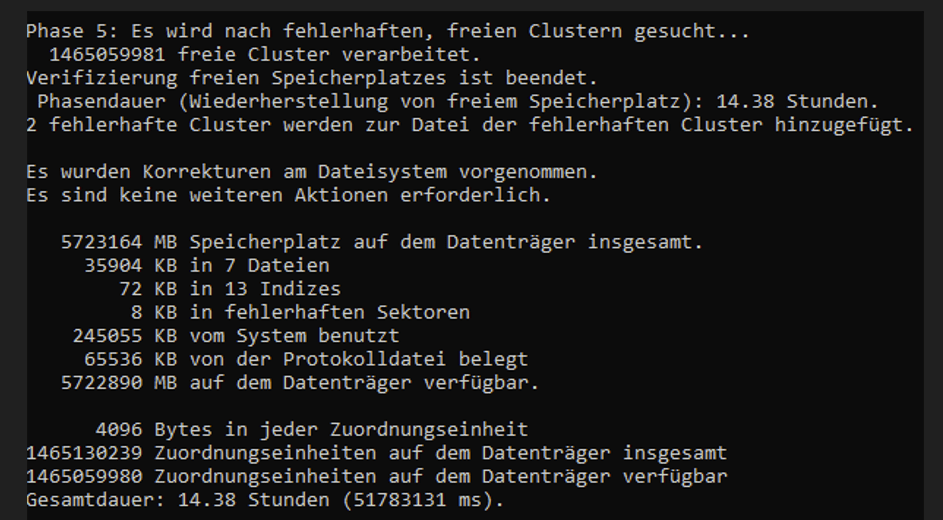

Ich habe eine 6TB WD Red mit "14 schwebenden Sektoren" und S.M.A.R.T. warning aus dem NAS geworfen.
chkdsk hat irgendwie nichts geändert. Kann man da irgendwie gezielt versuchen die Sektoren zu testen/ beschreiben oder geht da nur "voll" formatieren? Das dauert bei 6TB über USB ja Tage... ^^ Würd gerne wissen, ob das Fehlalarm war bzw. ob ich die Platte noch für Backups nutzen kann.
Mit welchem Parameter hast Du es denn aufgerufen? Wenn es ohne Parameter war, ist es wenig überraschend und selbst wenn es /R war, so bedeutet dies nur, dass die schwebende nicht in dem Bereich sind, wo eine gültige Datei liegt. Dann kann man sie auch ignorieren, denn Schwebende Sektoren sind einfach nur Sektoren deren Daten nicht mehr zur ECC passen die hinter jedem Sektor steht und die mit deren Hilfe auch nicht mehr korrigiert werden können. Da die korrekten Daten nicht mehr feststellbar sind, gibt die Platte statt falscher Daten einen Lesefehler als Antwort wenn man versucht diese schwebenden Sektoren zu lesen. Das kann auch anderen Gründe als defekte Oberflächen haben, z.B. einen Stromausfall während eines Schreibvorgang der dazu führt, dass eben nicht die ganze Daten plus der neuen ECC geschrieben wurden oder wegen eines Stoßes oder Vibrationen ist der Kopf beim Schreiben aus der Spur gekommen und hat Daten auf der Nachbarspur überschrieben. Auch arbeiten HDDs nicht 100%ig und die Hersteller geben die Fehlerhäufigkeit auch in Form der UBER an, wobei eine UBER von 1:10^14 bedeutet, dass je 10^14 gelesener Bits was etwa 12TB gelesener Daten entspricht, ein Lesefehler und damit schwebender Sektor im Rahmen der Erwartungen liegt.
Die Controller merken sich die schwebenden Sektoren und prüfen die Daten nach dem erneuten Schreiben auf diese Sektoren, dann verschwinden diese einfach oder werden eben durch Reservesektoren ersetzt.
Wenn Du sie jetzt loswerden willst, dann wäre ein Vollformat der Beste Weg, sofern Du nicht ein uraltes Windows benutzt.
Ein Fehlalarm wird es nicht sein, aber ob die Platte noch weiter nutzbar ist, kann man erst sagen wenn man alle S.M.A.R.T. Werte sieht. Poste doch bitte mal den Screenshot von CrystalDiskInfo für die SSD, ziehe aber bitte das Fenster soweit auf, dass alle Attribute und auch die Rohwerte vollständig sichtbar sind, also keine Scrollbalken mehr erscheinen. Bei neuere Versionen von CDI kann man auch einfach CTRL+S drücken und den Screenshot direkt als png abspeichern.
Danke für die Erläuterung @Holt !
Vollformat ist am laufen.. Hat jetzt aber schon 9h für 20% gebraucht, wird also ~2 Tage dauern. Mit welchem Parameter ich chkdsk aufgerufen habe, weiß ich gar nicht mehr. Ich meine es war /F /R aber beschwören kann ich es nicht.
