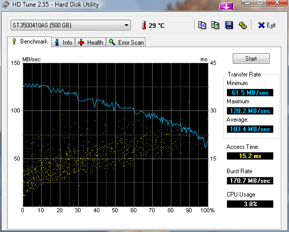

so, hier mal wieder ein screenshot. :d
es handelt sich um eine aktuelle 500gb seagate festplatte (ST3500418AS).
in meinen augen ist sie für den preis (ab ca. 46€) recht flott.
