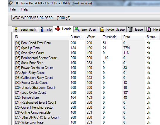

Zieh dir bitte mal die Trail Version von HD-Tune Pro oder Crystal Disk Info (CDI bitte von Hex auf Dec umstellen) und mache einen Screenshot von den Smart-Werten (Health-Reiter bei HD-Tune Pro).

Bei der Recherche im Internet ist das benannte Problem kein Einzelfall. Zurzeit kopiert die Platte ca. 15min durch und dann macht sie wieder eine ca. 40 Sekunden-Kopierpause und kopiert danach weiter. Während dieser Pause lässt sich auch nicht auf die Platte im Arbeitsplatz von Windows zugreifen.
