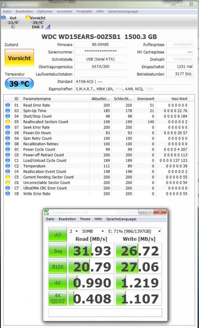

Ok, danke für die Hilfe.
Im Anhang die S.M.A.R.T-Werte + Benchmark

Ist bestimmt im Pio-Modus.
Im Gerätemanager ändern, bzw Controller entfernen und neu finden lassen. Liegt meistens am Kabel.
Wenn da nicht UDMA steht hab ich recht :-)
Edit: Per USB an Deinem Rechner natürlich nicht zu sehen, da ist USB der Flaschenhals.
Komisch, jetzt läüuft wieder einigermaßen, über USB (Hab nichts im Gerätemanager gemacht!)
Ich werd die HDD nochmal an meinem Linux-Server anschließen.
Sind die aufgebrauchten Reallocated Sectors ein Problem?
