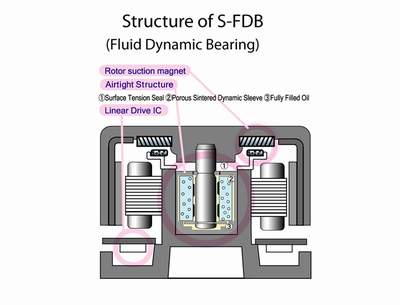

Hast scheinbar noch nie eine HDD in der Hand gehabt und beim schütteln bemerkt, dass dann auf Grund der Drehbewegung der Platten ein (ich nenne es mal so) schleifendes Geräusch entsteht. Ein Fluid Dynamic Bearings (FDB) Lager ist sicherlich sehr leise, aber eben auch nicht geräuschlos!
Außerdem trägst du mit dieser Ausage sicherlich nicht zur Lösung des Problems bei. Aber naja, auch egal, wie du meinst...
