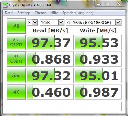

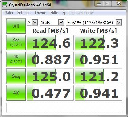

kann mir vllt jemand sagen ob eine meiner Platten verreckt?
Habe mir zwei gleiche 2,5" Festplatten mit 2TB gekauft.
Ich höre in letzter Zeit so eine Art kurzes Fiepen, was sich wie ein Spulenfiepen bei der Graka anhört (die ist es aber nicht! Das habe ich schon geprüft!).

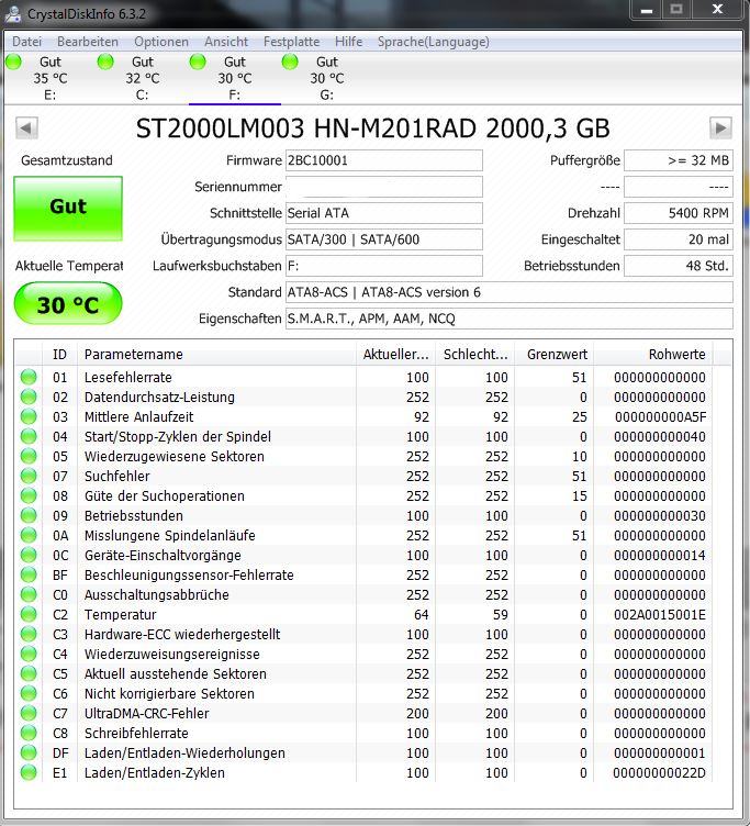

Habe auch mal Crystal Disk Mark/Info laufen lassen:
Und die "normale":
Die Lese- und Schreibgeschwindigkeit könnte ich mir nur erklären, weil G: mehr Datan drauf hat, aber komisch finde ich das schon. Und die Infos bei Crystal Disk Info verstehe ich nicht so richtig..

Nein - beide sind ok.
Das machen meine auch wenn sie,"Aufwachen"
Bei mir ist in den Energieoptionen eingestellt das sie sich nach 10min, abschalten sollen,
wenn ich dann was kopiere kommt auch dieses Fiepen, wenn sie wieder anlaufen
CrystalDisk Werte sind alle in Ordnung, wenn sich so wäre, würde dort "Vorsicht" stehen, wo jetzt "Gut" steht
und unten würde wenn ein Fehler vorliegt, das entsprechende Feld Gelb hervorgehoben
Benche mal mit HD Tune (oder SSD-Z), das ist für HDDs die schon belegt sind, sowieso sinnvoller als einen Filesystembasierten Benchmark wie CDM zu nehmen. Dann siehtst Du auch, dass die Übertragungsraten auf den äußeren Zylindern etwa doppelt so hoch sind wie auf den inneren und deshalb ist es auch normal, dass filesystembasierte Benchmarks wie CDM eben je nach der Position und Füllung der Partition unterschiedliche Werte bei den sequentuellen Transferraten ausgeben müssen, die eben davon abhängen wo auf der Platte ihr Testfile liegt. Das Verhalten ist also absolut normal.
Dazu musst Du Dich mit den S.M.A.R.T Werten auseinander setzen, die Zählerstände sind in den Rohwerten und bei Seagate sind die Lese- und Suchfehler selbst in den linken 4 Stellen (2 Byte) des Rohwertes, die andere 8 Stellen zählen die Anzahl der Lese- bzw. Suchvergänge. Die Aktuellen Werte sind immer eine Interpretation des Controller aus den Rohwerten, bei den Suchfehlern z.B. nach dieser Formel:
Die Aktuellen Werte gehen von einem Ausgangswert (meist 100, 200 oder 253) aus runter, die Schlechtesten Werte sind der tiefste Stand den der Aktuelle Wert jemals hatte und der Grenzwert sollte nie erreicht bzw. unterschritten werden.
Ausnahmen gibt es aber viele und die bestätigen nur die Regel!
