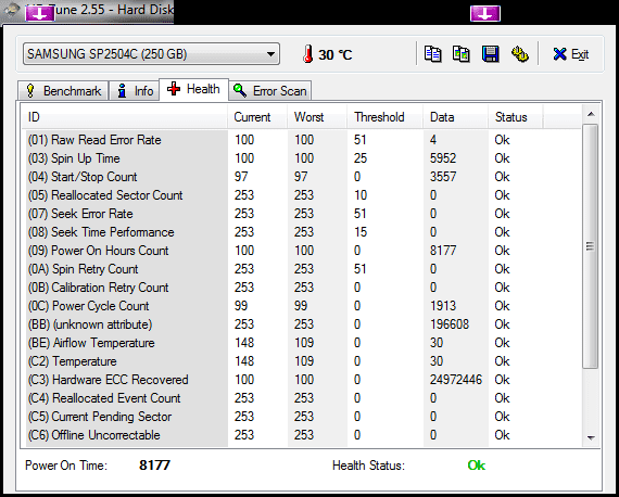

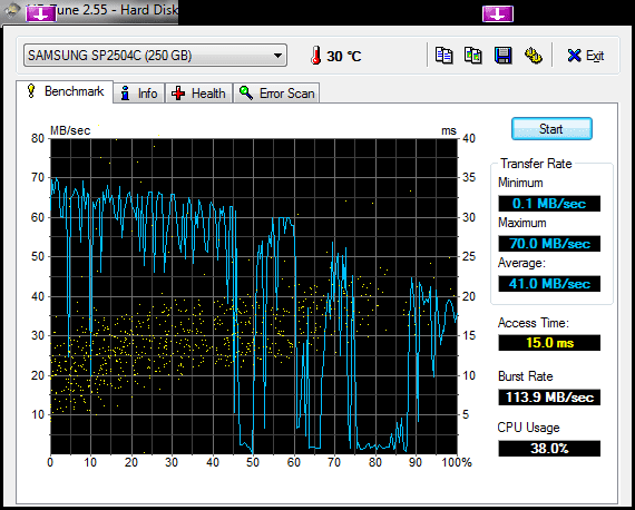

So,gesagt getan,hab den Benchmark und Health mal laufen lassen,die Screens,hab ich angehängt.

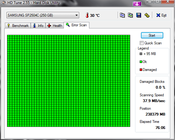

langsamer test der anscheinend defekten HDD noch und das wars;) HUTIL könntest du auch noch machen;)
mfg xymon
error test läuft gerade-ich mach dann alles nochmal mit der anderen platte.Bisher kein fehler auf c: .Sind die anderen Werte o.k.?
Auch auf der anderen platte wird beim errortest kein fehler angezeigt.
test ergebnisse alle gut wie sie sein sollen. installier dochmal windows neu.
sind die werte beim zweiten plattentest nicht komisch?die min. frames sind doch besch...
