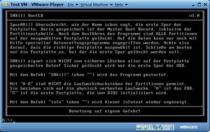

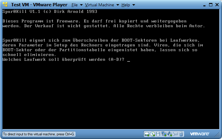

Gut, dann versuch mal, ob die Neupartitionierung und anschließende Formatierung funktioniert, wenn du die ersten Spur der Platte mit Nullen überschreibst, in der auch der MBR mitsamt der Partitionstabelle gespeichert ist.
Das sollte unter Windows mit dem "DataLifeGuard Diagnostic Tool for Windows" von WD gelingen, das auch mit Festplatten anderer Hersteller funktioniert. Alternativ gibt es dafür eine ganze Menge DOS-Tools, die allerdings von Diskette, CD oder USB-Stick gebootet werden müssen.
Ich kann dir mein Spur0kill BootCD-Image zur Verfügung stellen: klick!
