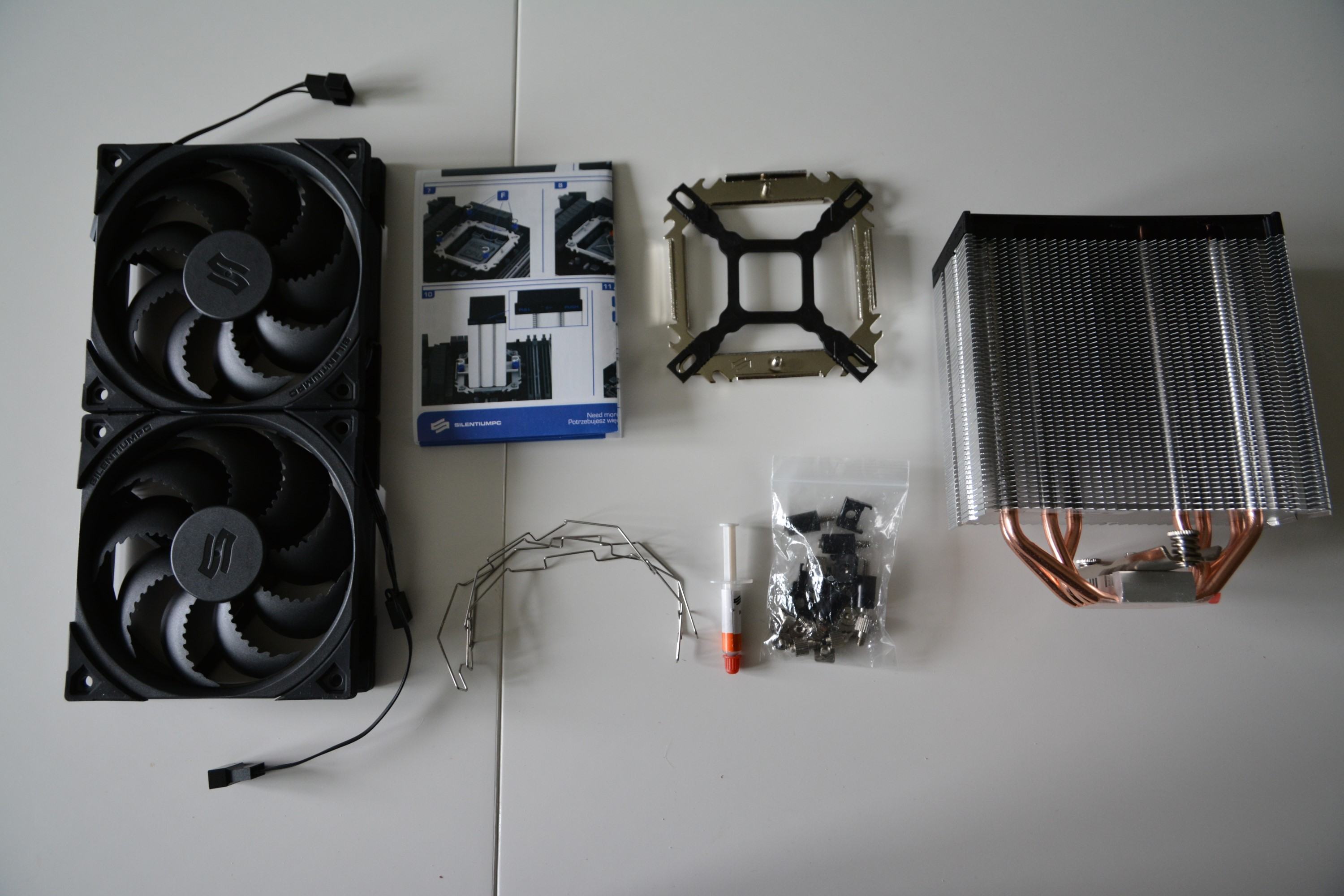

Hier eine Übersicht zum Inhalt der Verpackung. Sehr schön, dass hier so weit es geht auf Plastik verzichtet worden ist.
Neben Kühler und den beiden Lüftern ist ein Bausatz für Intel und AMD Boards dabei sowie 1.5g Wärmeleitpaste und eine Anleitung zum Einbau.

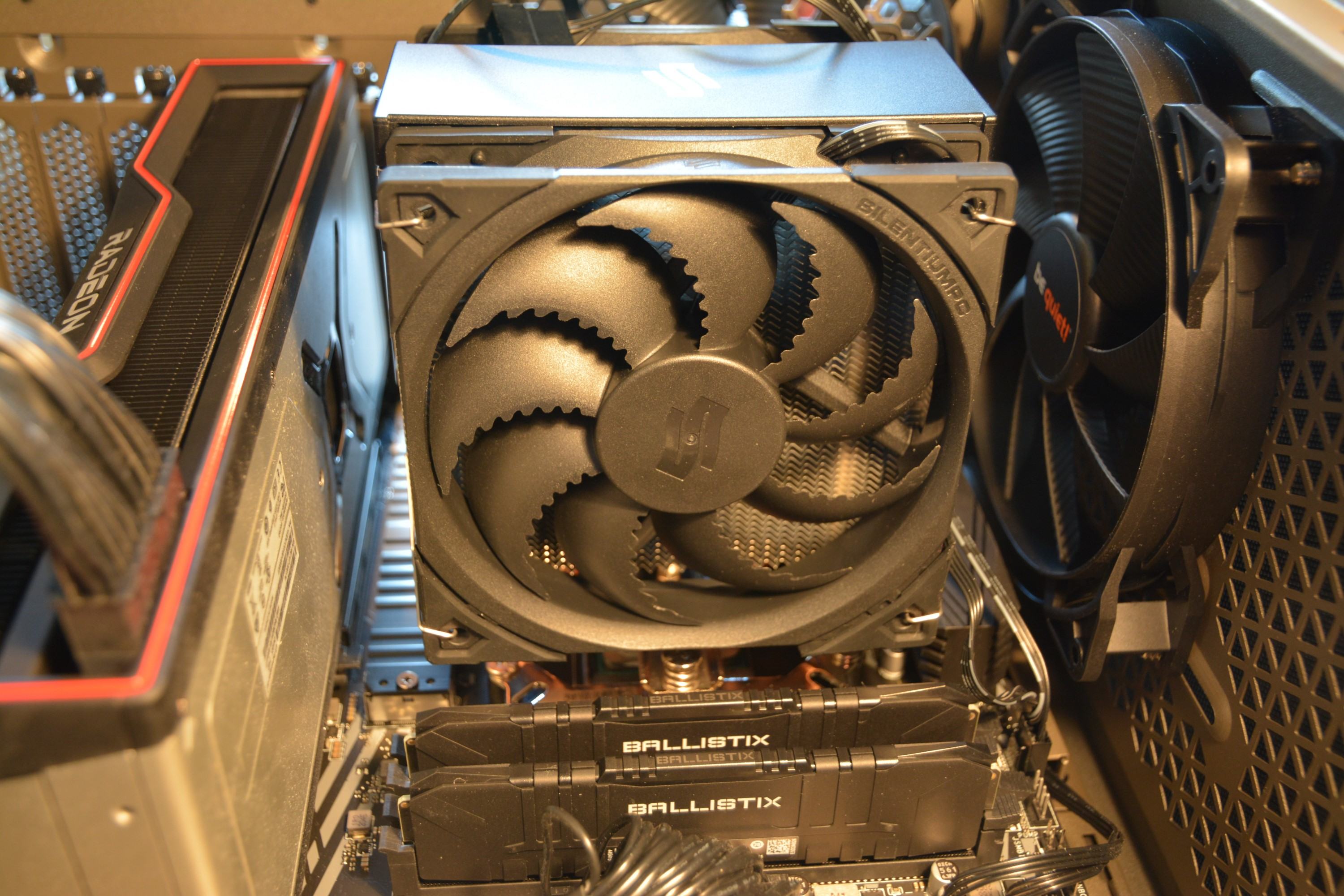

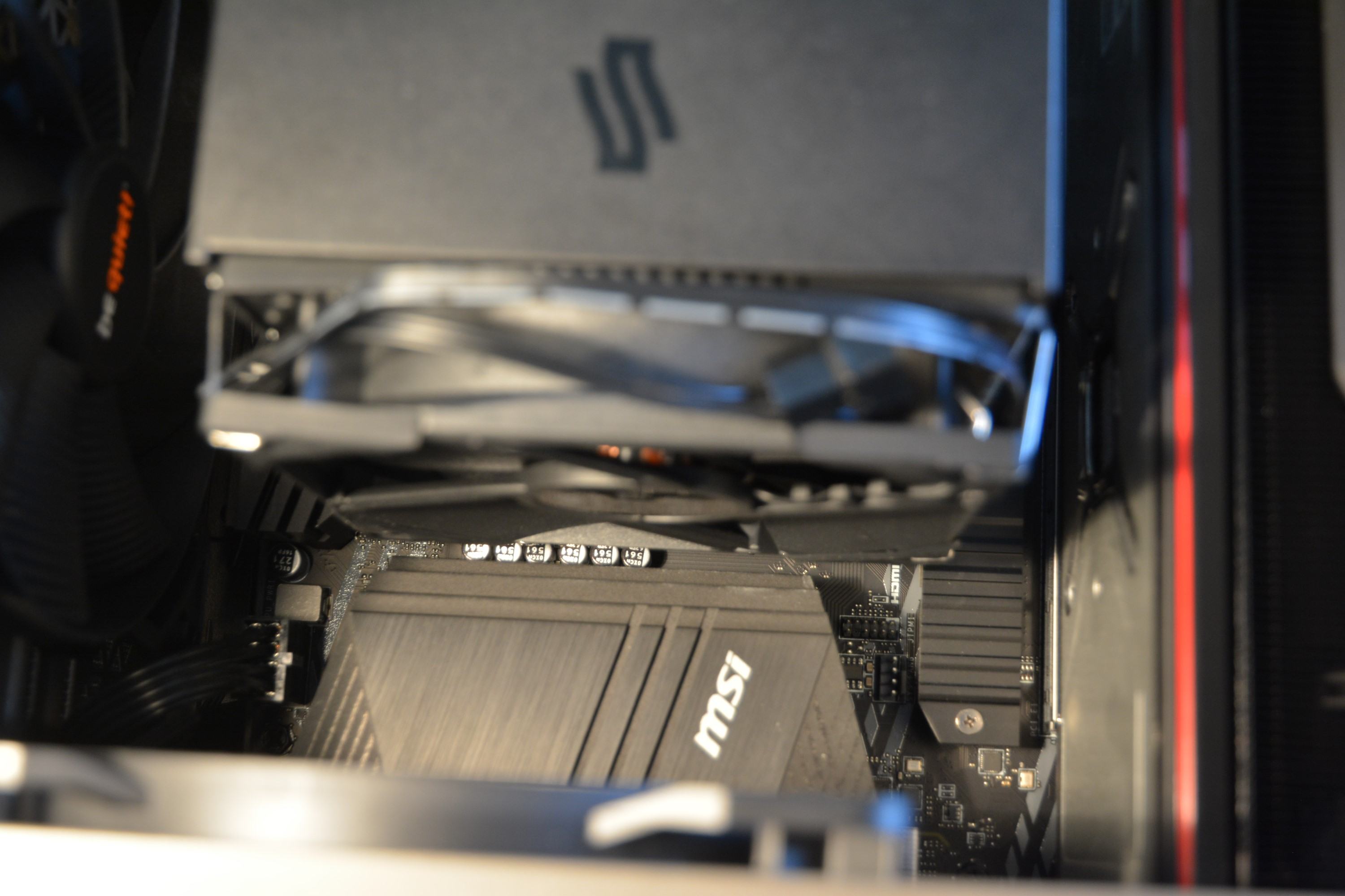

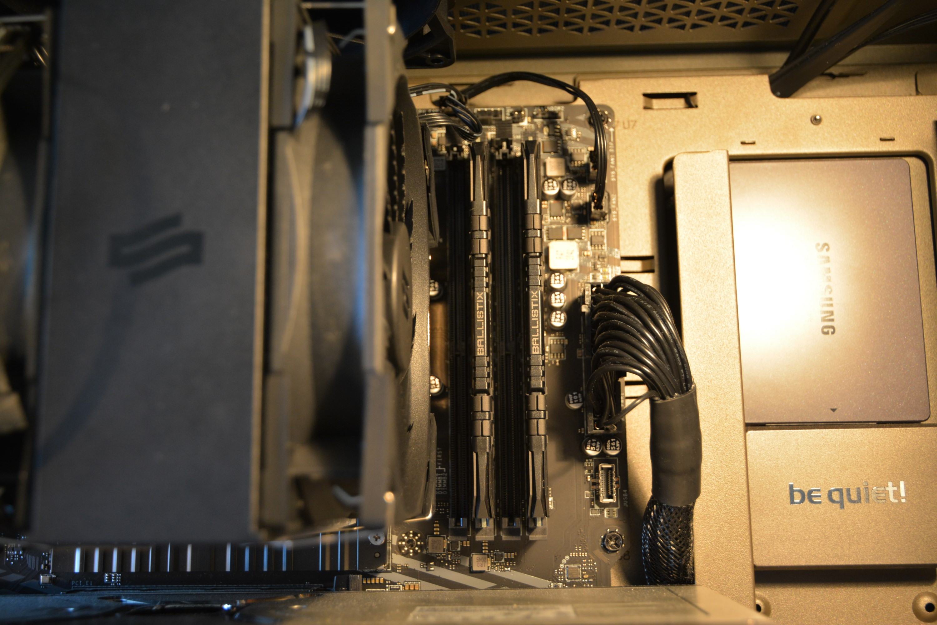

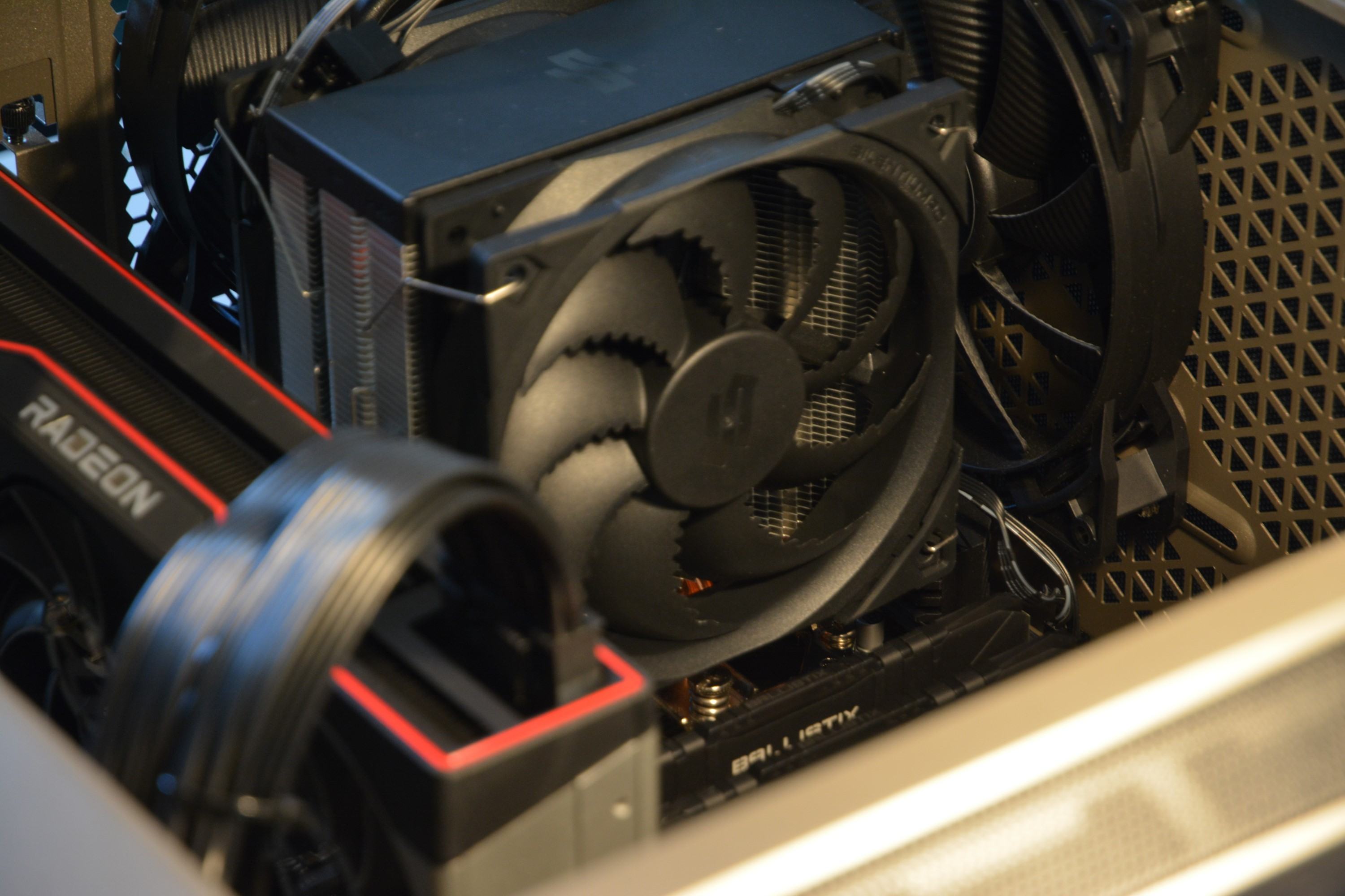

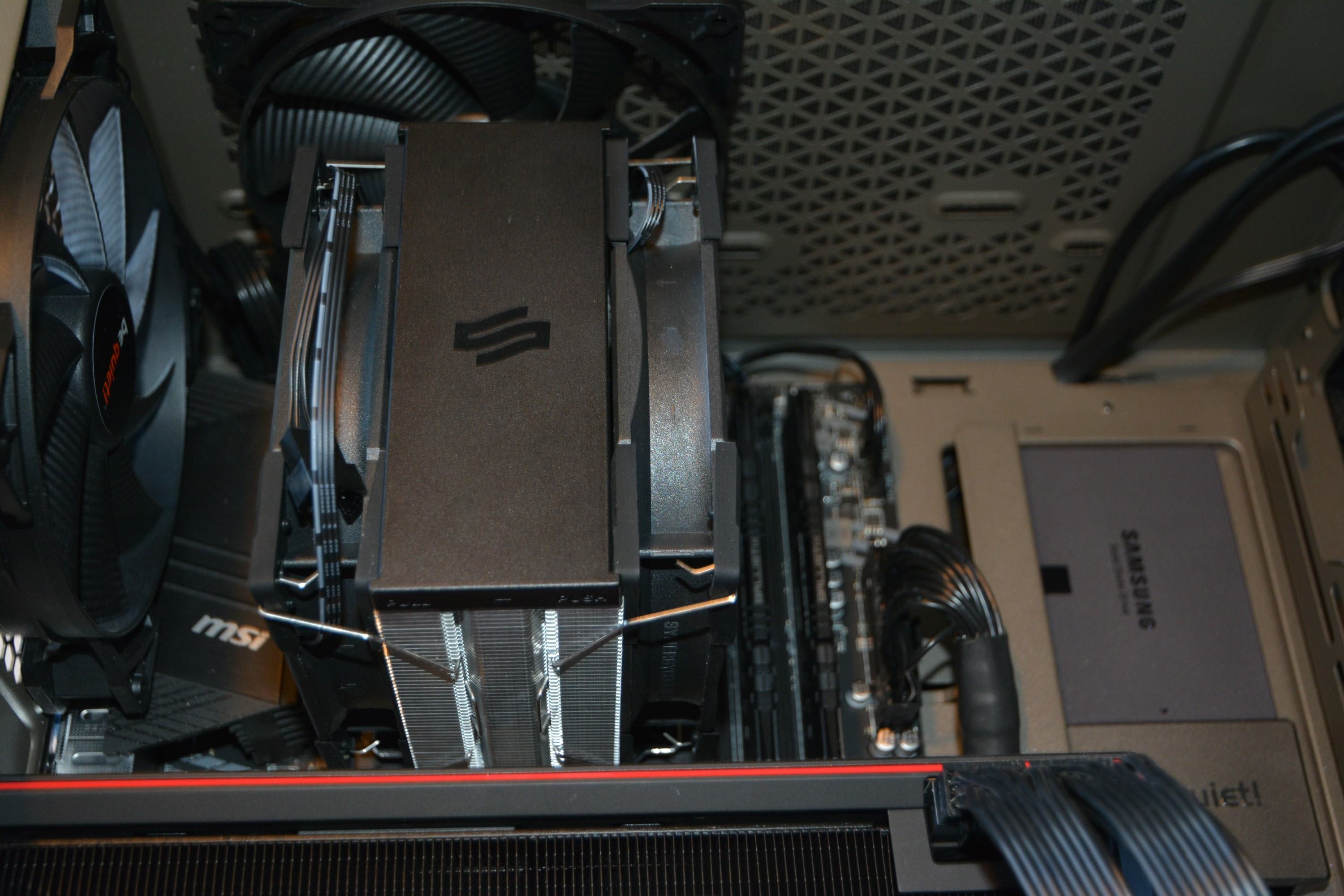

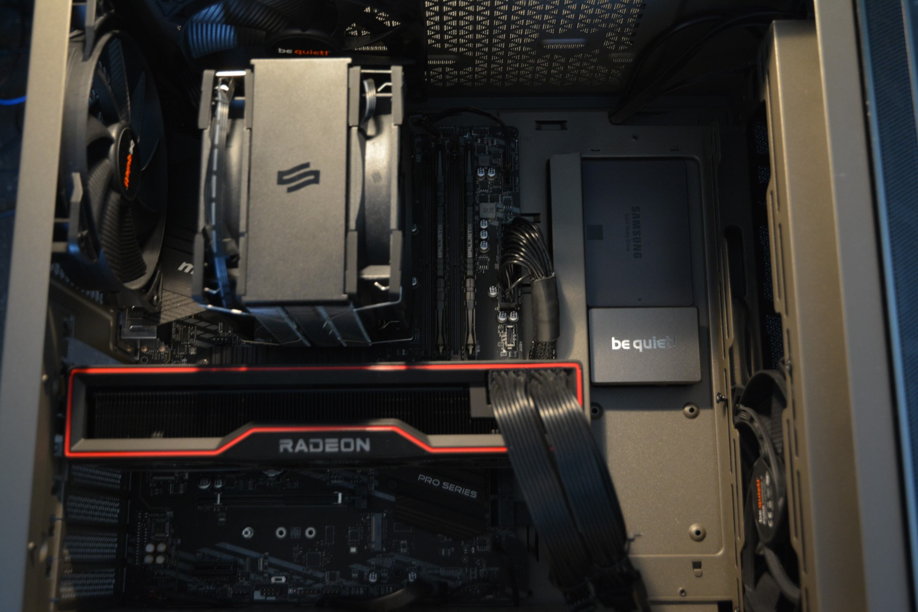

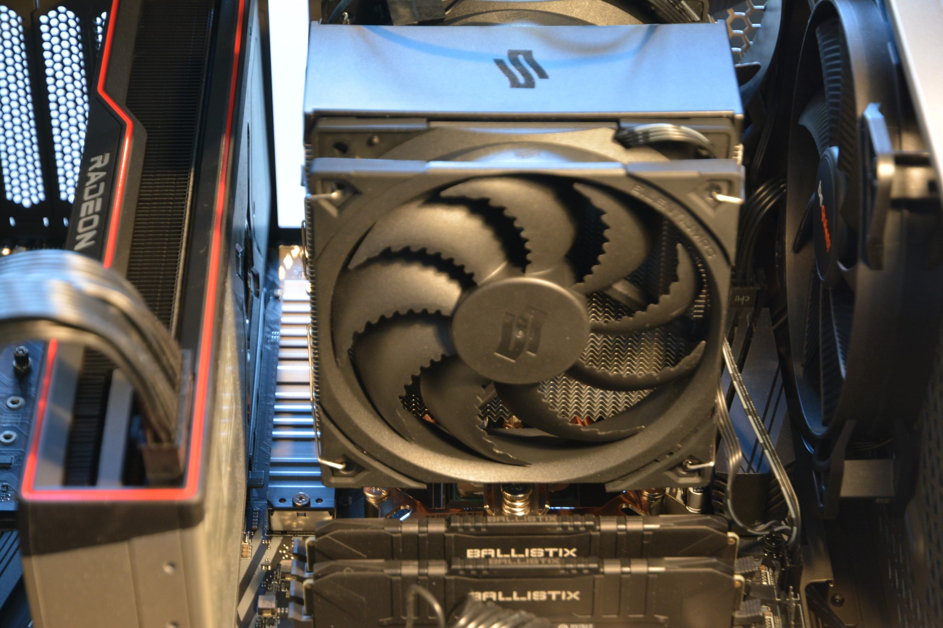

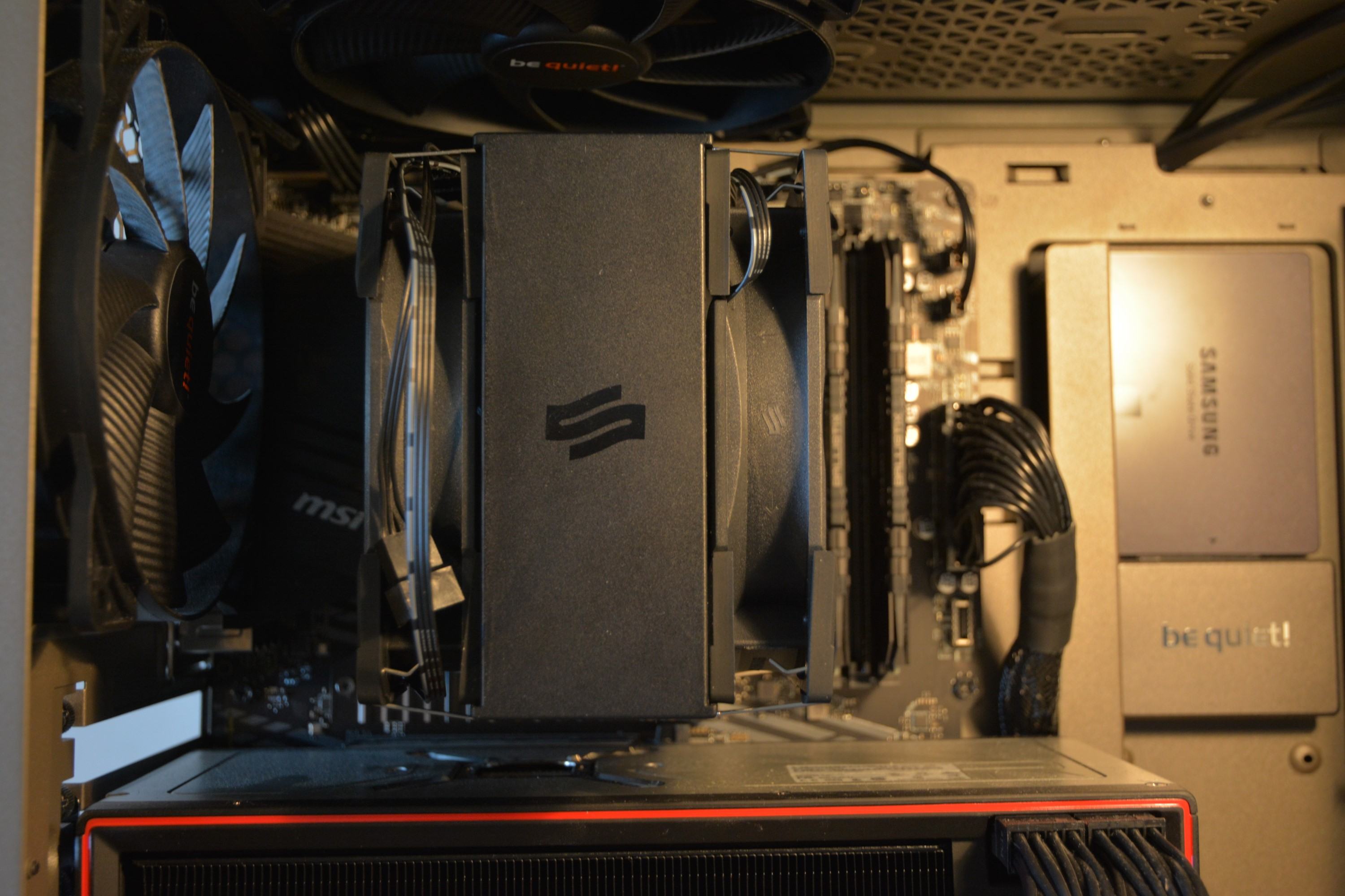

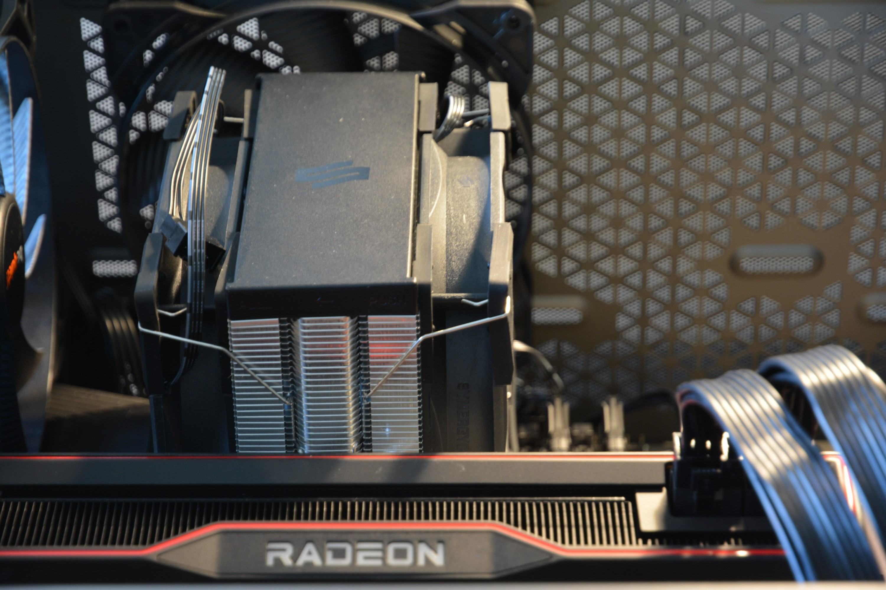

Der Umbau vom AMD Wraith Kühler auf den Fera 5 hat sich als einfach und relativ schnell herausgestellt. Wo fängt man an? Genau, bei der Anleitung! Die war gut zu verstehen und führt auch alle nötigen Schritte für AM4 auf. Da der Wraith Kühler die normale Backplate und keine Brackets auf der Vorderseite verwendet, musste ich nur den alten Kühler abschrauben und konnte gleich den AM4 Bausatz von SilentiumPC drauf schrauben. Bei meinem Gehäuse hätte ich auch das komplette Mainboard herausnehmen müssen, um an die Rückseite zu kommen. Das blieb mir mit dem SilentiumPC Bausatz erspart. Beim Auftragen der Wärmeleitpaste war ich etwas tollpatschig und habe zu feste gedrückt. Daher ist ein bisschen mehr Wärmeleitpaste auf der CPU als angedacht. Mir gefällt trotzdem, dass die Wärmeleitpaste nicht schon aufgetragen wurde. Beim Wraith Kühler ist das der Fall. Da hatte ich das Gefühl nur einen Versuch zu haben. Danach kam der eigentliche Kühler drauf, der seitlich genug Platz in alle Richtungen lässt für RAM und CPU Spannungswandler. Bis hier hin ging alles ziemlich schnell. Das Aufsetzten der Lüfter war da schon ein bisschen aufwändiger. Ich musste den Push-Lüfter auch nochmal drehen, damit das mit dem Kabel passte. Ziel war, dass soviel Kabel wie möglich um den Lüfter gespannt ist und nicht lose hängt. Die letzten Minuten vom Lüftereinbau sind leider nicht dabei, aber der Zeitraffer kann euch einen Eindruck vom Einbau geben:

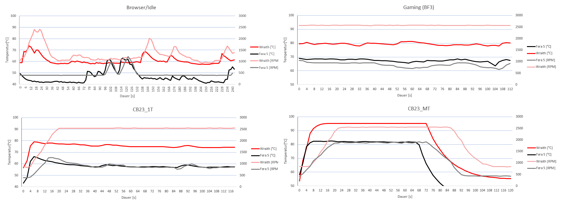

Ohne ein entsprechendes Setup sind vergleichbare Ergebnisse bei den Temperaturen schwierig zu erreichen. Ich habe die heißesten Tage vermieden. Der 5600X lief für die Temperaturtests mit PBO aktiviert und IF auf 1900 MHz durch RAM OC auf 3800 MHz. Lüfterkurve ist unverändert geblieben. Daten (CPU TDIE/RPM) sind mit HWinfo aufgezeichnet.
Meine Rückschlüsse aus den Aufzeichnungen:
- Vei allen Tests läuft die CPU kälter als vorher bei niedrigerer Drehzahl.
- Die CPU kommt nicht mehr an das 95° Temperaturlimit im Multithread-Benchmark.

Im Alltag hat mich eine Veränderung der Drehzahl des Wraith Kühlers gestört. Das sind die ersten 15 Sekunden der Aufnahme. Dieser quälende Ton ist subjektiv viel lauter als das Rauschen unter Vollast. Der Fera 5 ist eher leiser. Im Leerlauf bei 300 RPM und stehenden Gehäuselüftern kann man gerade so hören, dass da etwas dreht, wenn ansonsten absolute Stille ist. Bis ca 1000 RPM wird der SilentiumPC-Kühler kontinuierlich ein bisschen lauter. Ab ca. 1000 RPM kommt neben einem Rauschen noch ein typischer Ton dazu ähnlich wie abrollende Reifen. Bei maximaler Drehzahl ist das dann sehr laut, jedoch im Alltag eher unwichtig, weil der Lüfter nie so hoch dreht.
Weitere Benchmarks haben unterstrichen, dass der Fera 5 den 5600X nicht zurück hält. Mit den gleichen Einstellungen gab es ungefähr 10 Punkte mehr in Cinebench 23 im 1-Thread Test und 100 Punkte mehr im Multithread Test im Vergleich zum AMD Kühler. Von den guten Ergebnissen motiviert habe ich auch gleich versucht alles aus dem 5600X herauszuholen. Also alle Einstellungen auf das Maximum meines MSI Boards und los geht's! Top 5 im CPU Test von 3DMark im ersten Lauf! Das lief dann ungefähr eine Woche stabil bis zum Reboot und WHEA Error 20... Curve Optimizer auf -30 bei allen Kernen ist dann vielleicht doch ein bisschen zu optimistisch. -20 läuft aber ohne Probleme. Hier hat mich überrascht, dass der Kühler wirklich gut runterkühlt und die geringe Temperaturdifferenz zur Luft halten kann.
Noch einmal alles zusammen gefasst:

Also, wo stehen wir am Ende? Zum Preis von 26€ beziehungsweise 33€ lohnt sich der Kühler für eine geringere Geräuschkulisse beim Arbeiten, Lernen und Spielen. Mehr Leistung beim Spielen ist eher nicht zu erwarten, da reicht der AMD Kühler aus. Aber trotzdem ist das ein gutes Gefühl, wenn sicher ist, dass nicht auch noch der Kühler ausbremst. Mein Eindruck ist, dass ich ein hochwertiges Produkt bekomme, dass auf optische Feature eher verzichtet. Die Optik ist natürlich Geschmackssache. Weniger kann hier mehr sein.
