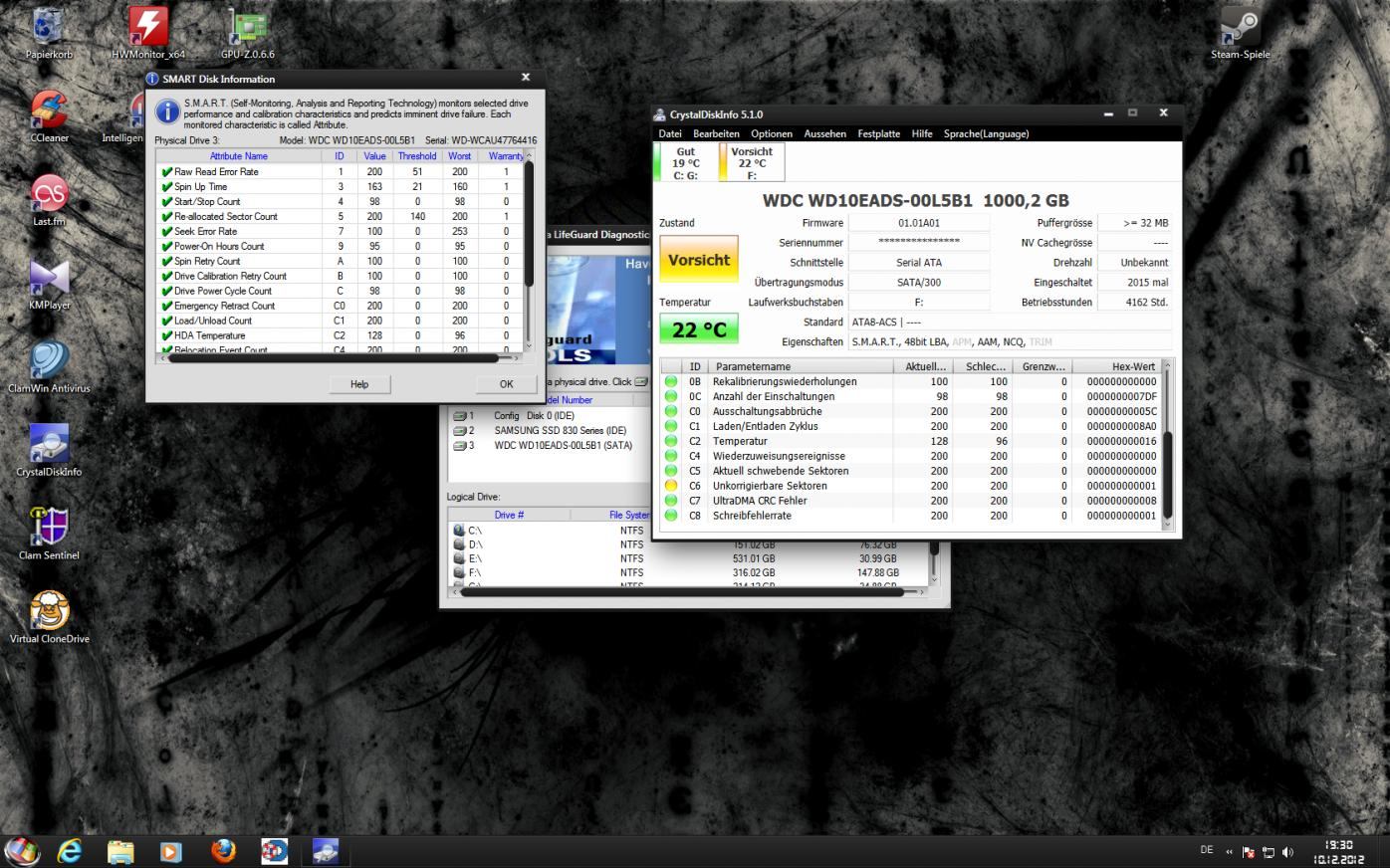

Also ich habe eine 1TB WD Green Cavier, die neuerdings fehlerhafte Sektoren hat:heul:. Unter Win7 64Bit bekomme ich auch ab und zu mal einen Bluescreen "PAGE_FAULT_IN_NONPAGED_AREA" Meist während ich L4D2 zocke. Wenn ich den PC dann neustarte braucht das Bios lange um den SATA-Port an dem diese Platte hängt zu erkennen.
Vorhin gabs einen Bluescreen nach dem Systemstart, dieses mal wurde auch eine Systemdatei angezeigt "partmgr.sys". Defekt des RAMs kann ich auschließen, der Test ergab keine Fehler.
Ist die Platte schrottreif oder kann man da noch was machen?

Die WD ist nicht die Systemplatte sondern eine HDD für Multimedien, Systemplatte ist ein SSD Samsung 830 256GB. Zunächst wurde ein RAM-Test gemacht. Im 1. Durchlauf traten Fehler auf, im 2. bei entschärften Timings und höheren VDIMM keine Fehler mehr. Dann startete ich einen Quick-Test (DLGDIAG) für die HDD, keine Fehler. Jetzt läuft erstmal ein Extended Test der 3h dauert! CrystalInfo weisst ja auf unkorrektierbare Sektoren hin.
Wenn der letzte Test Fehler ergibt,werde ich wohl eine neue Platte kaufen müssen,auf die ich dann ein Backup machen kann.

Der Page Fault hat mit der WD nichts zu tun, 1 unkorrigierbarer Sektor in 4162 Stunden ist unbedenklich.

Der Extended Test von WD Life Guard hat auch keine Fehler hervorgebracht. Mit den neuen RAM-Settings muss ich das System erstmal eine Weile beobachten.
= Uncorrectable Sector Count / Offline Uncorrectable / Off-Line Scan Uncorrectable Sector Count
= The total count of uncorrectable errors when reading/writing a sector. A rise in the value of this attribute indicates defects of the disk surface and/or problems in the mechanical subsystem.
Dein Reallocated Sectors Count (C4 Wiederzuweisungsereignisse) ist bei 0, dh deine HDD hat diesen einen fehlerhaftenden Sektor nicht durch einen Reservesektor ausgetauscht. Sollte das aber noch passieren (keine Ahnung inwiefern das länger dauern kann bzw ob das immer statt findet), so müsste dort dann eine 1 stehen. Nach einiger Zeit kann der fehlerhafte Sektor aber auch wieder auf 0 fallen oder der Zustand ändert sich wieder auf "Gut" (warum auch immer).
Ich würde das einfach mal weiter beobachten, aber derzeit sehe ich auch noch keinen Grund zum Austausch. Das sollte dich natürlich auf keinen Fall davon abhalten, dir eine Backup-Platte zuzulegen. Es ist durchaus sinnvoll Daten extern zu sichern (auch mehrfach), denn dadurch senkt man das Risiko eines Datenverlusts deutlich.
Der wurde nicht ausgetauscht, weil er leer ist noch nicht feststeht, ob der Sektor tatsächlich defekt ist, "offline uncorrectables" werden bei einem Selbsttest der Platte gefunden. Offline bedeutet hier im Idle des Massenspeichers.
Nur damit ich es richtig verstehe: wenn der Sektor beschrieben gewesen wäre, wäre er durch den Reservesektor ausgetauscht worden. Da der Sektor aber nicht beschrieben war, wurde nichts austgetauscht, da es nichts gibt was ausgetauscht werden könnte/müsste?
Sozusagen, allerdings wäre er im offlinescan nicht "aufgeflogen", da hier nur die freien Bereiche geprüft werden, ein beschriebener Sektor wird als pending geflaggt wenn er nicht erfolgreich gelesen werden kann, erst beim nächsten Schreiben darauf wird geprüft, ob gelesen werden kann, falls wieder nicht, wird er durch einen Reservesektor ersetzt.
