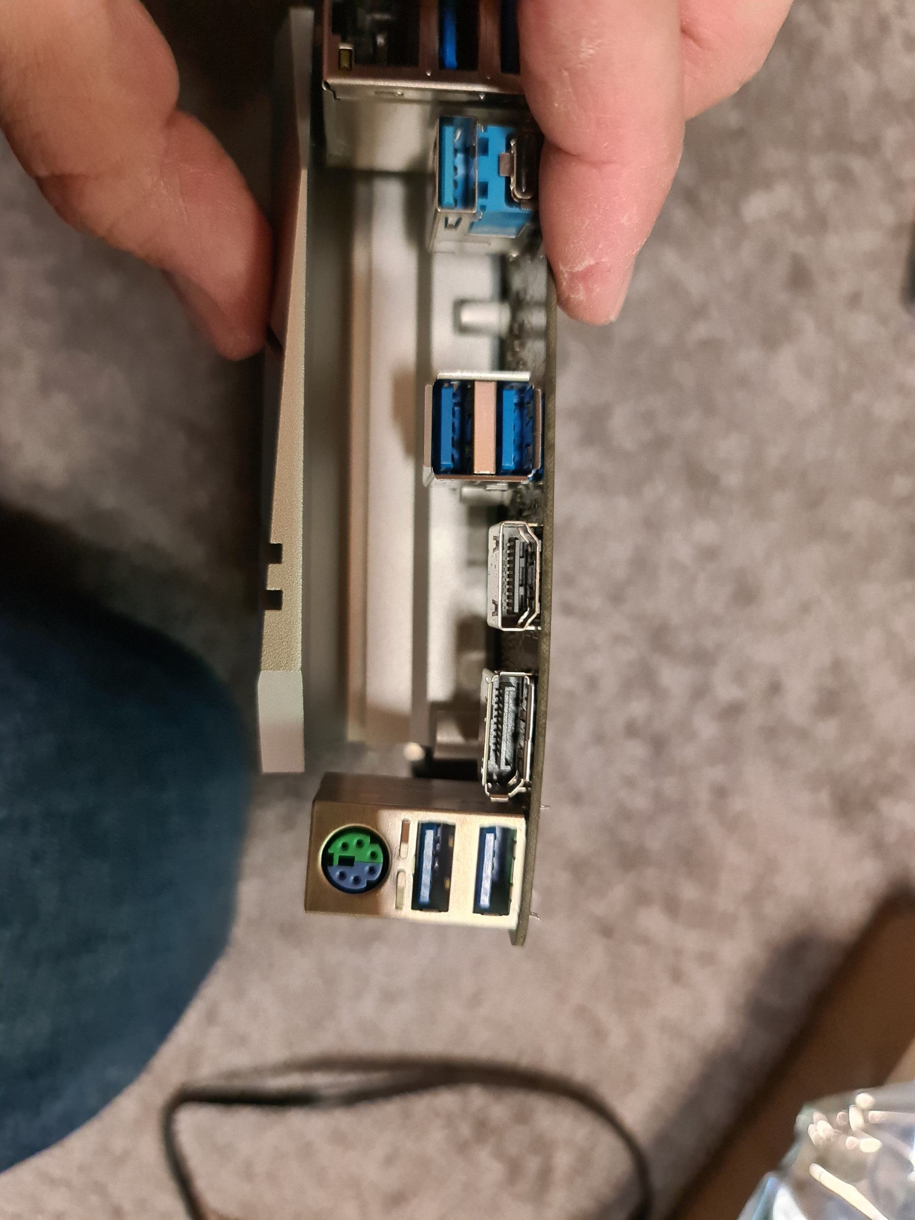

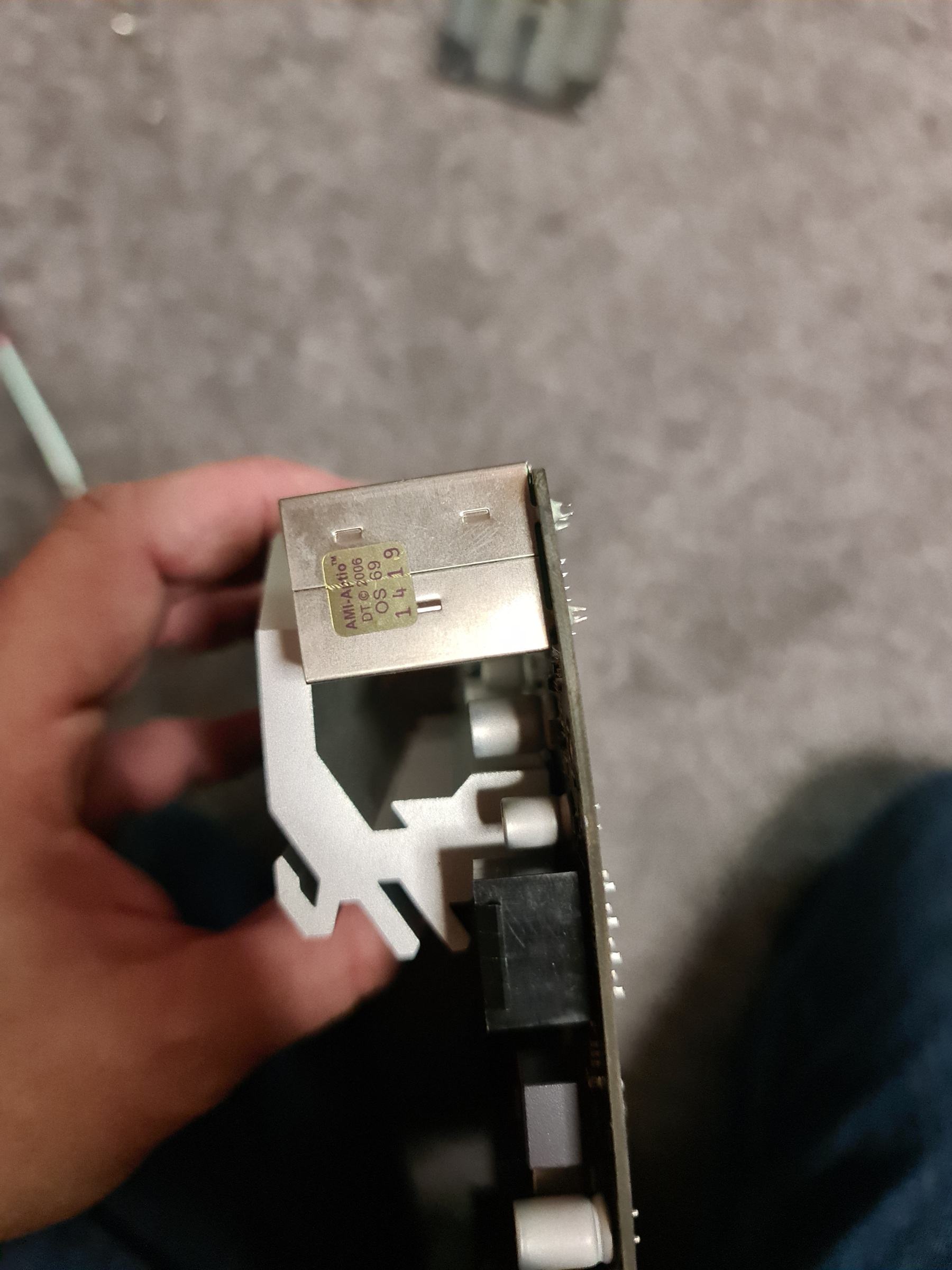

Da ich derzeit keine Zeit hab noch länger zu warten, hab ich mir ein Board bestellt. War zwar B-Ware, wurde vom Händler aber als "neuwertig" beschrieben.
Bekommen habe ich dann sowas.
Geht natürlich ungetestet zurück.
