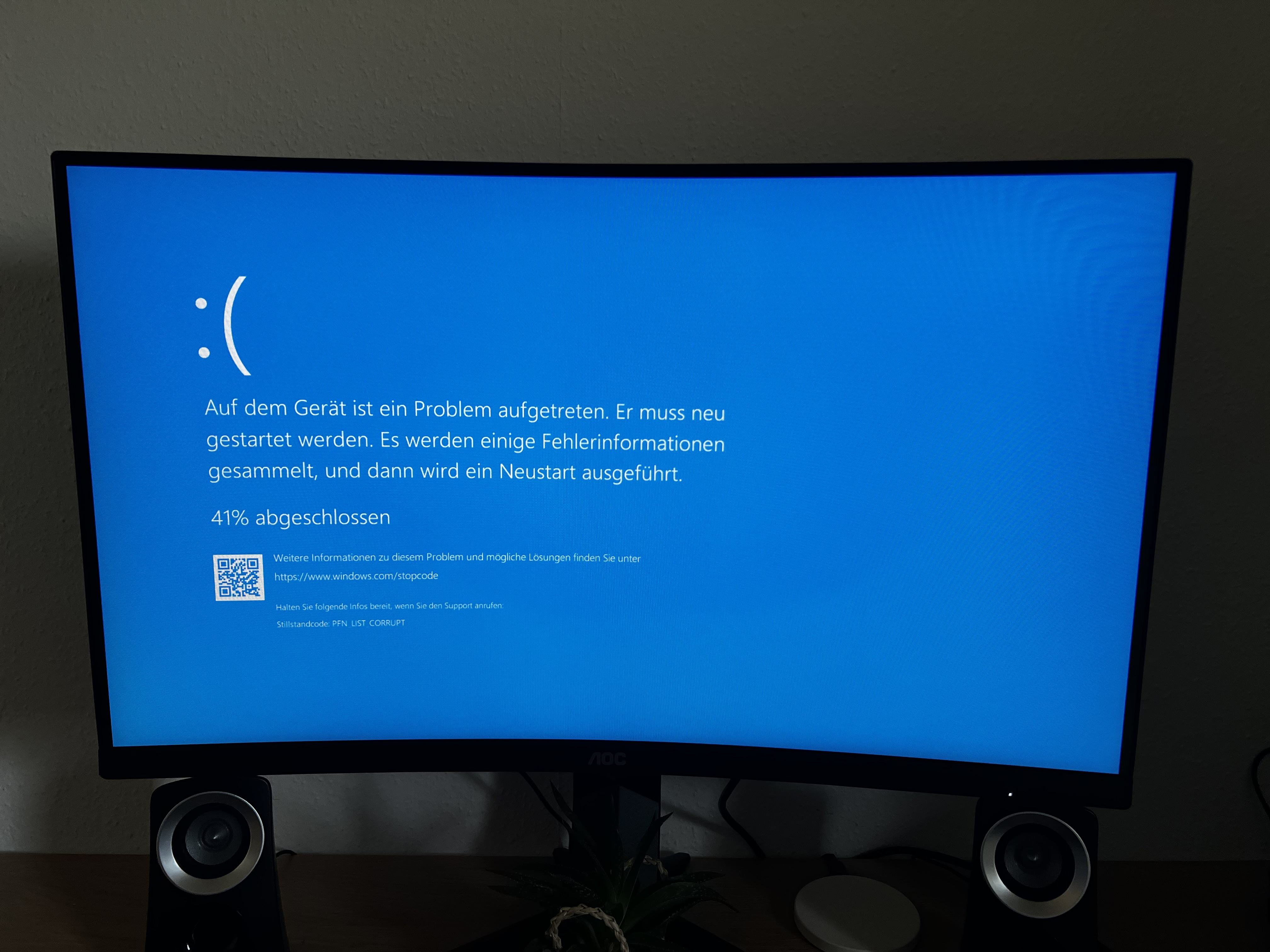

Hallo, ich hoffe einer von euch kann mir weiterhelfen.

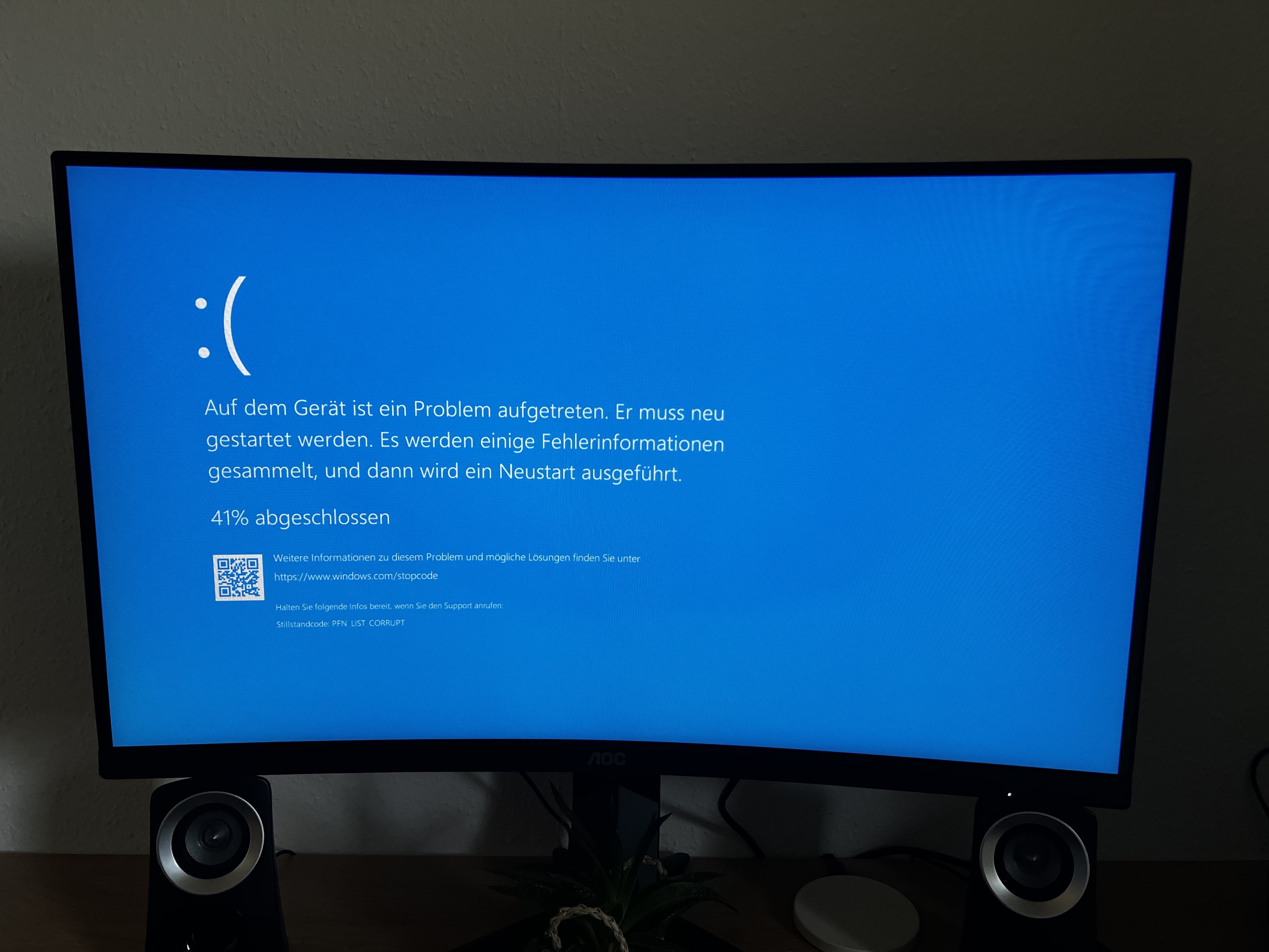

Ich habe mir nach und nach einen Computer zusammengestellt. Dieser lief einwandfrei, bis ich die neue gebrauchte Grafikkarte eingesetzt habe. Ich habe leider einfach die alte Grafikkarte rausgenommen und die neue eingebaut, ohne Treiber zu löschen. Daraufhin folgten dann einige male Blue Screens. PFN LIST CORRUPT. Also Windows komplett neu aufgesetzt und alle Treiber ordentlich installiert. Hatte dann 1-2 Tage Ruhe. Und nun fangen die Fehler wieder an. Es tritt meistens beim herunterfahren auf. Heute zum ersten mal nach mehrstündigen Spielen, mitten im Game ein Absturz, wieder PFN LIST CORRUPT. Ich weiß nicht was ich noch machen soll, habe schon viel gelesen und versucht.

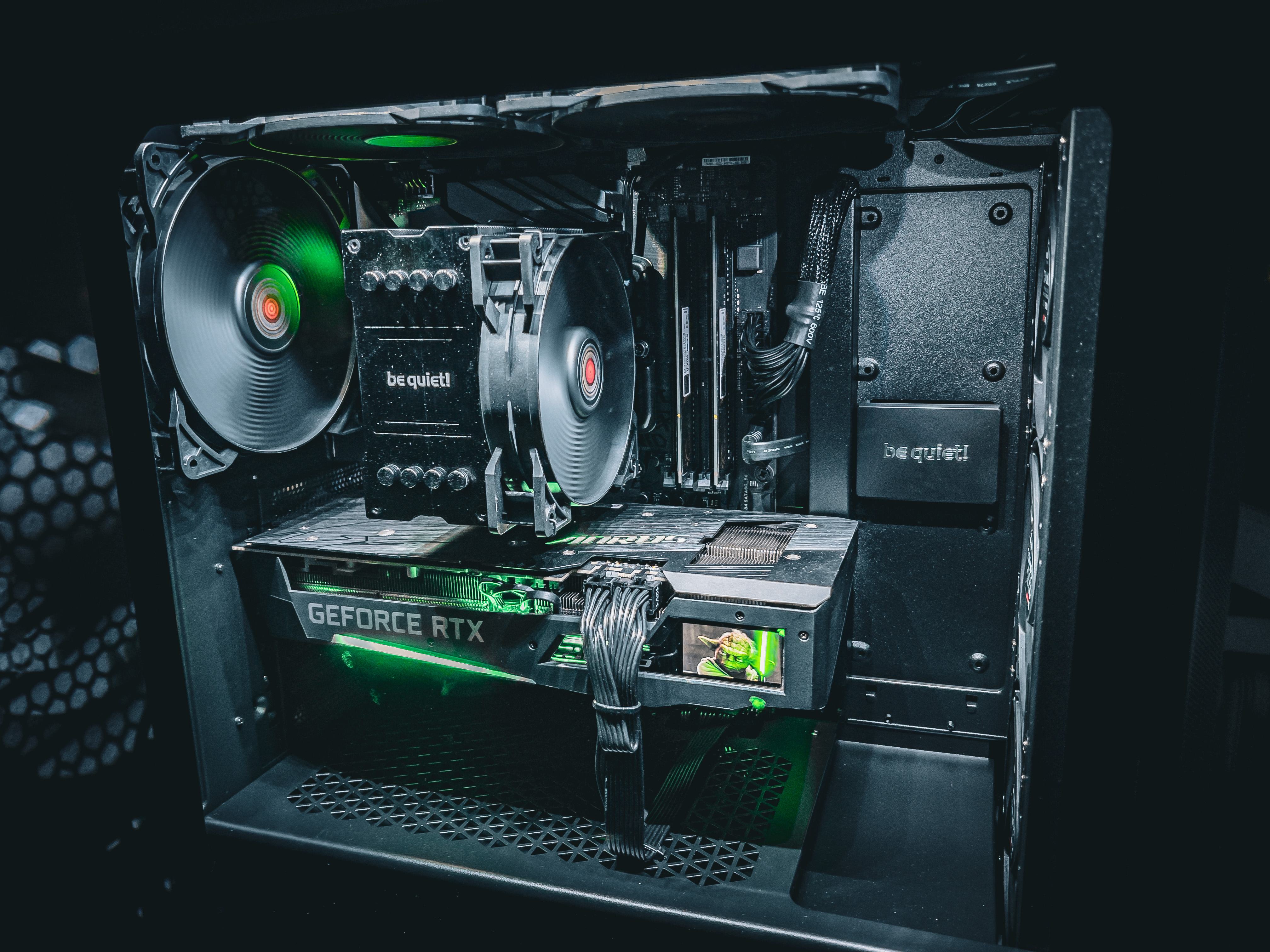

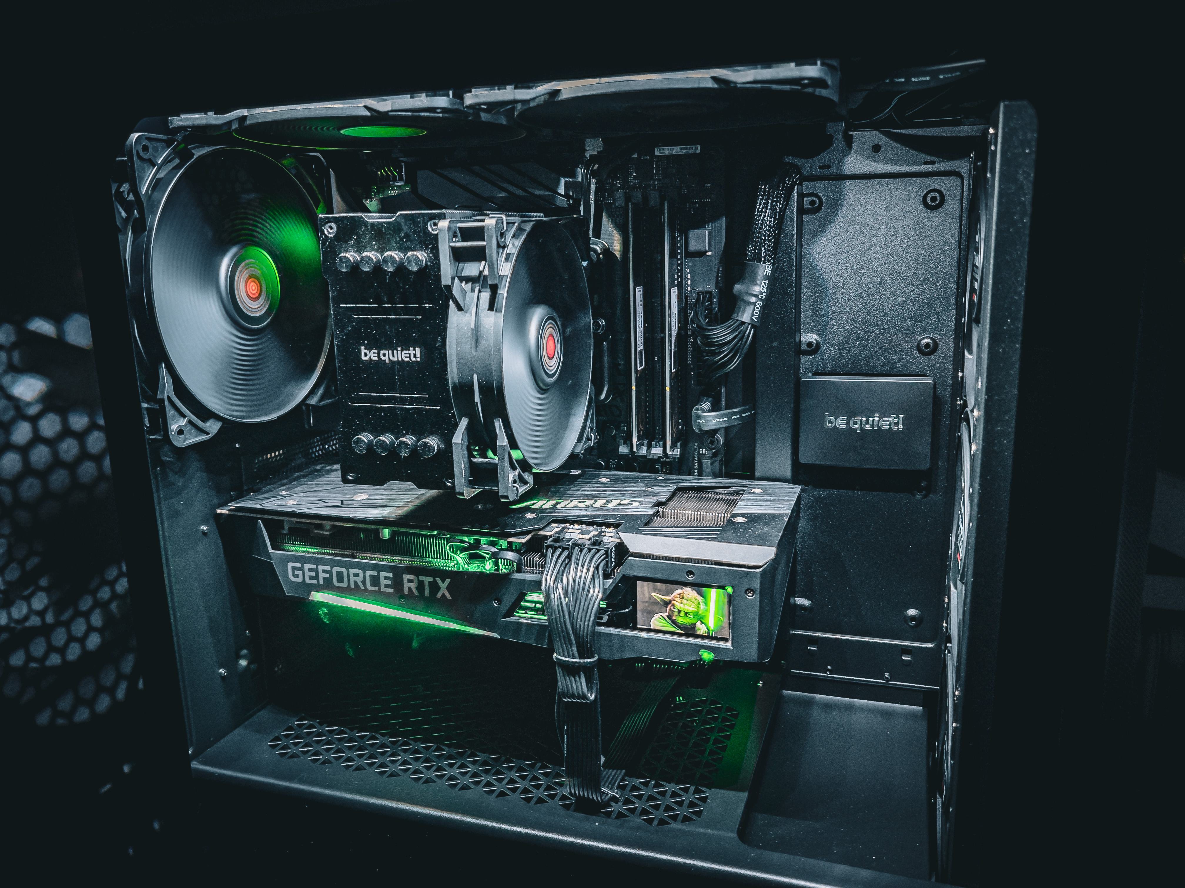

Hier mal meine Daten:
Mainboard: Asus ROG STRIX B450-F GAMING
CPU: AMD Ryzen 5 3600
GPU: Nvidia RTX 3060-Ti (Gigabyte Aorus)
RAM: G Skill intl F4-3200C16-8GIS 2x8GB
Festplatten M2 Slot: 2x Samsung Evo 970 EVO PLUS 2 TB

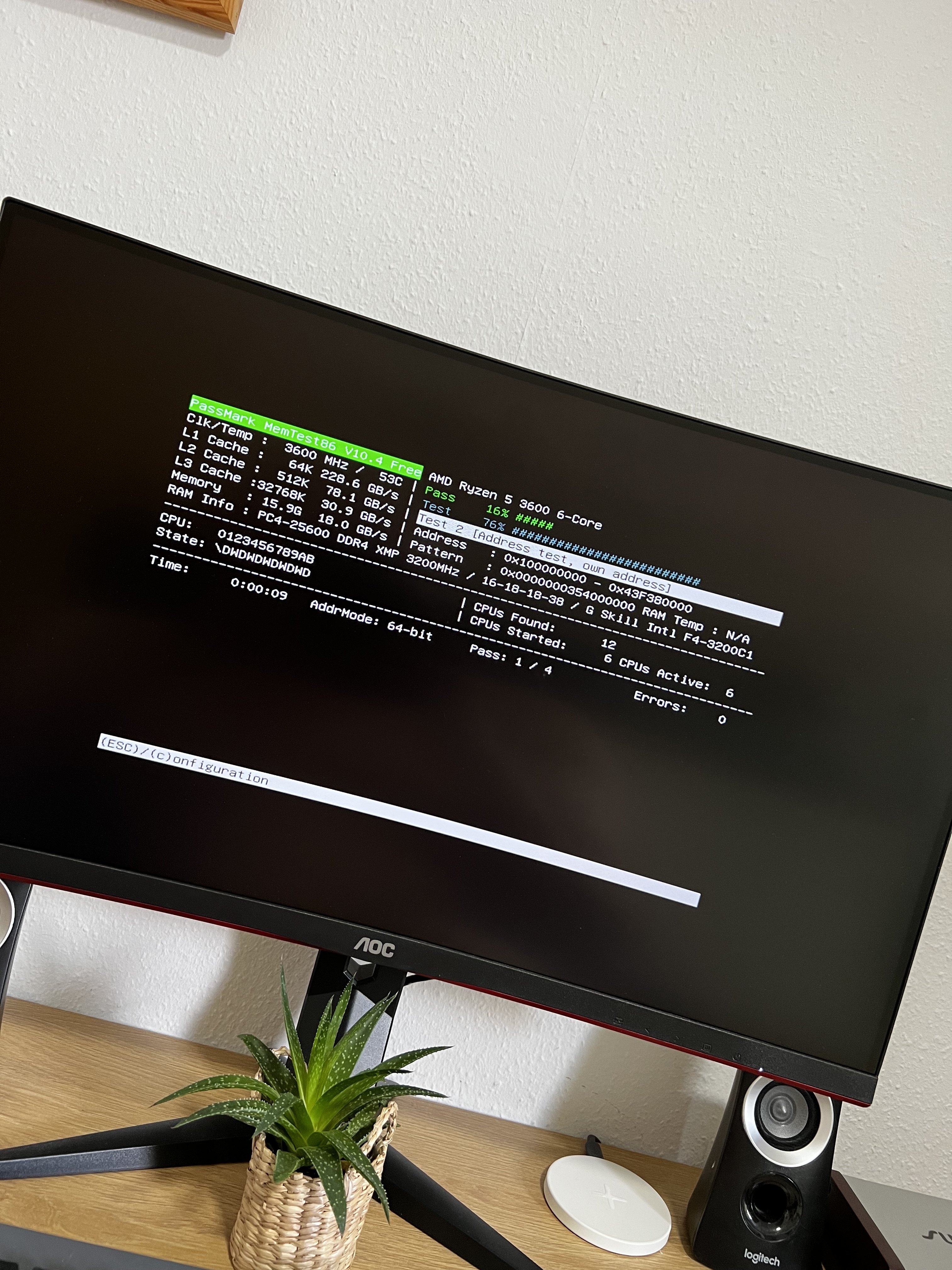

Ist XMP / DOCP im BIOS aktiv? Dann bitte einmal testen was passiert wenn dies aus ist.
https://www.memtest.org/ hilft da sehr, dies auf einen UBS Stick bringen und dann von booten.

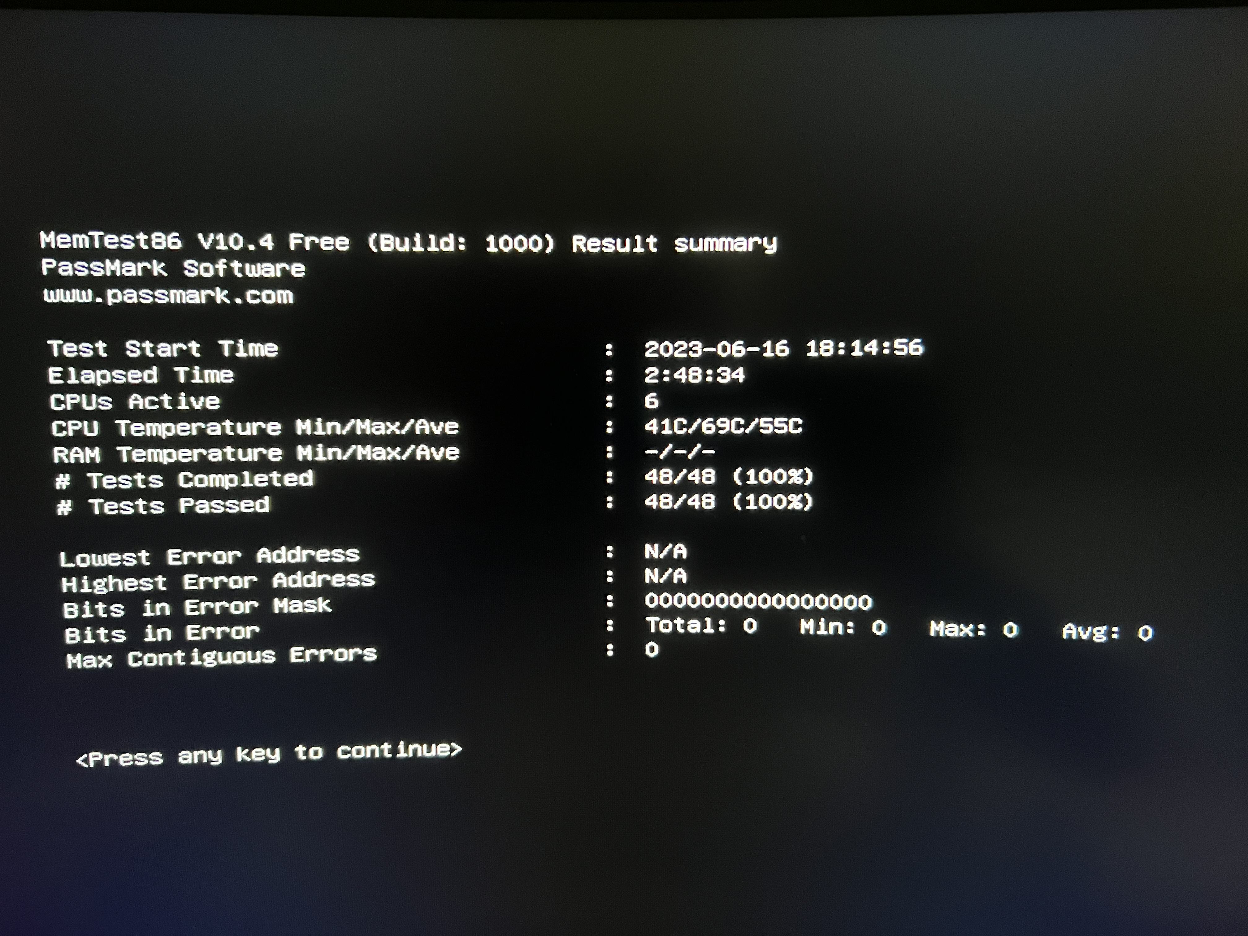

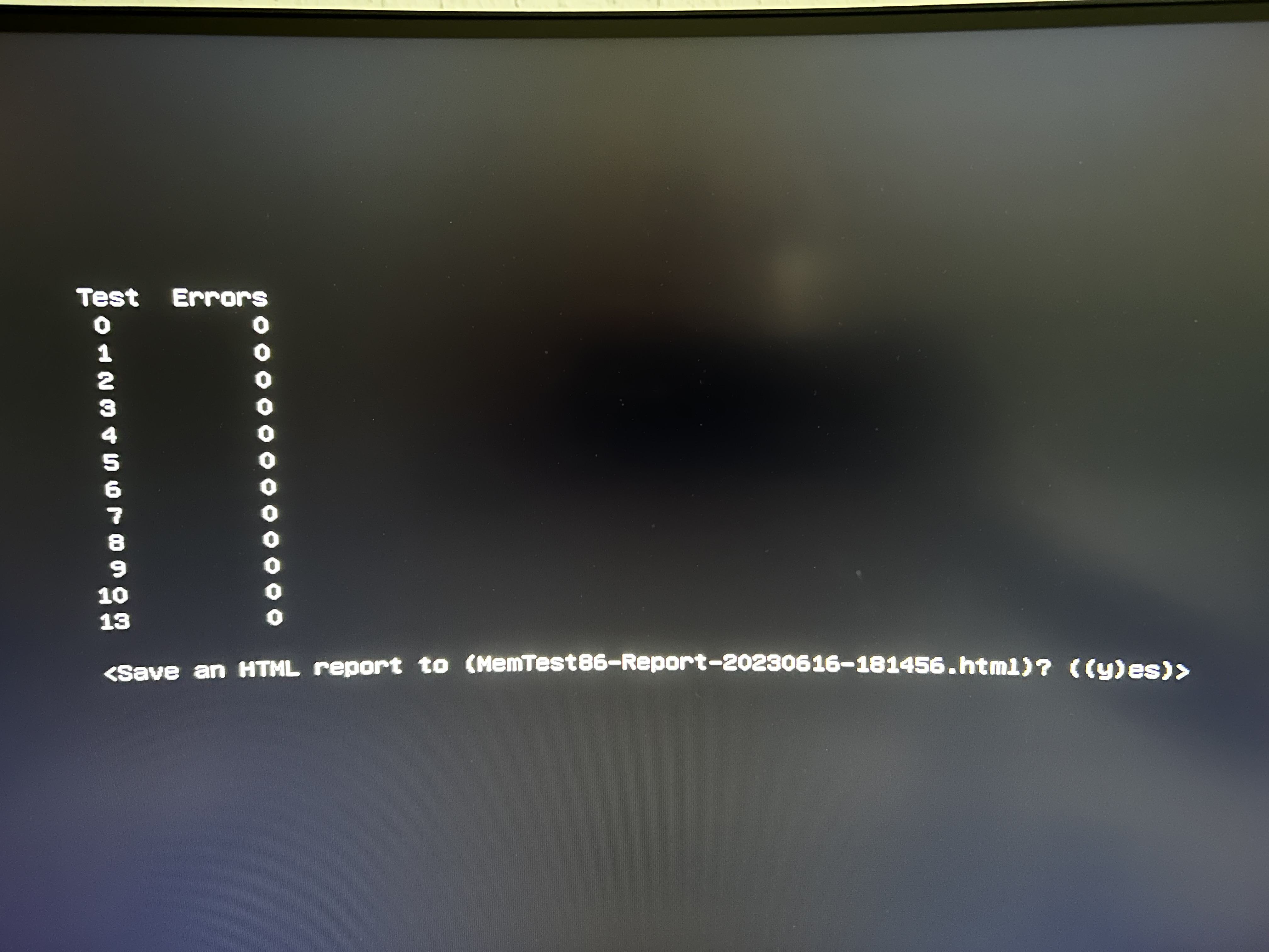

Ich hab jetzt gleich Feierabend, und werde es dann mal mit dem Memtest ausprobieren.
Ziehe einfach mal jeweils einen Riegel raus und teste, ob es besser wird...
Wir drücken schon mal die Daumen.... :sneaky:
Mal vorab eine Frage, gibt es Programme wie Memtest auch für den CPU, GraKa und Mainboard?

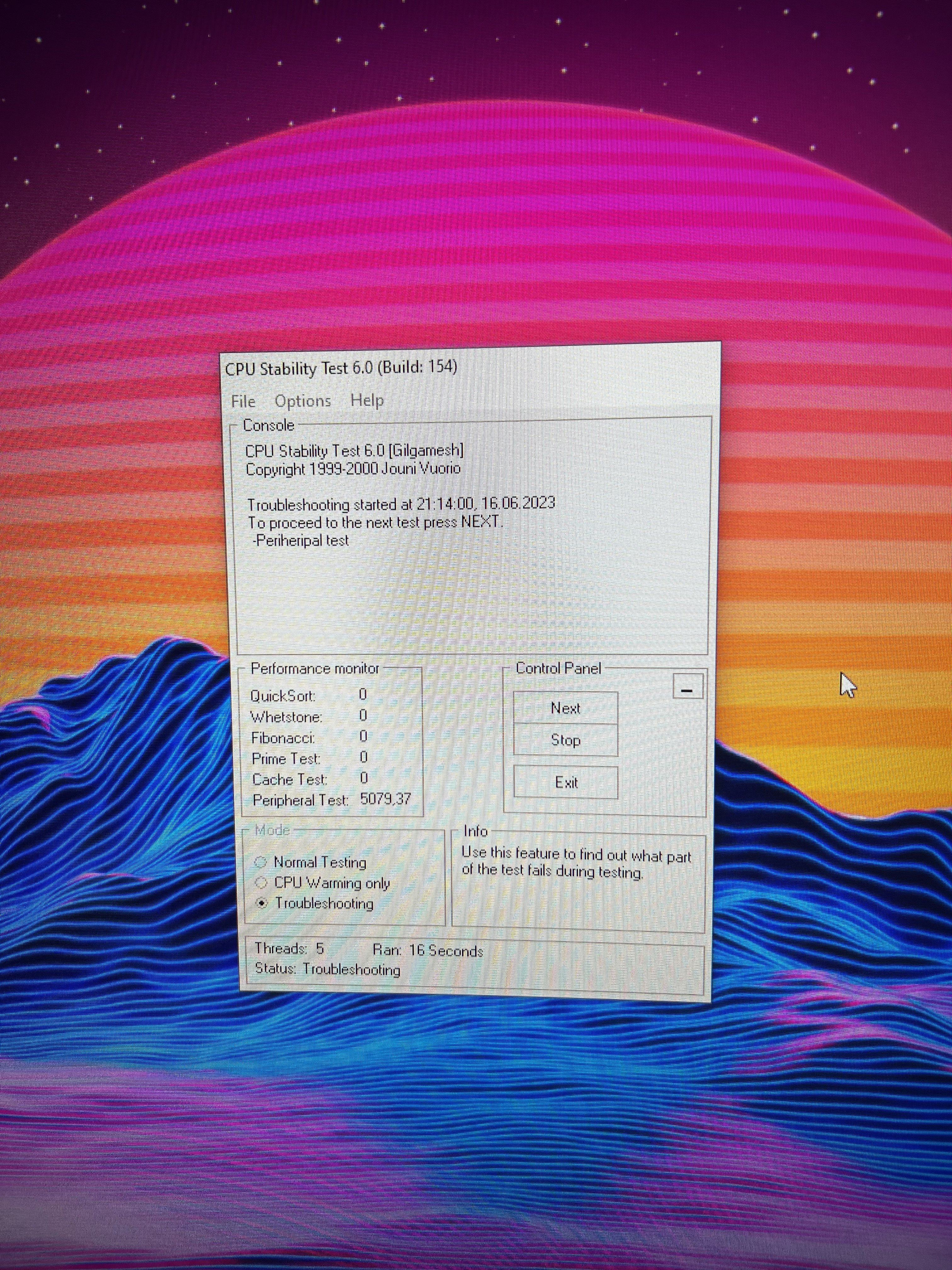

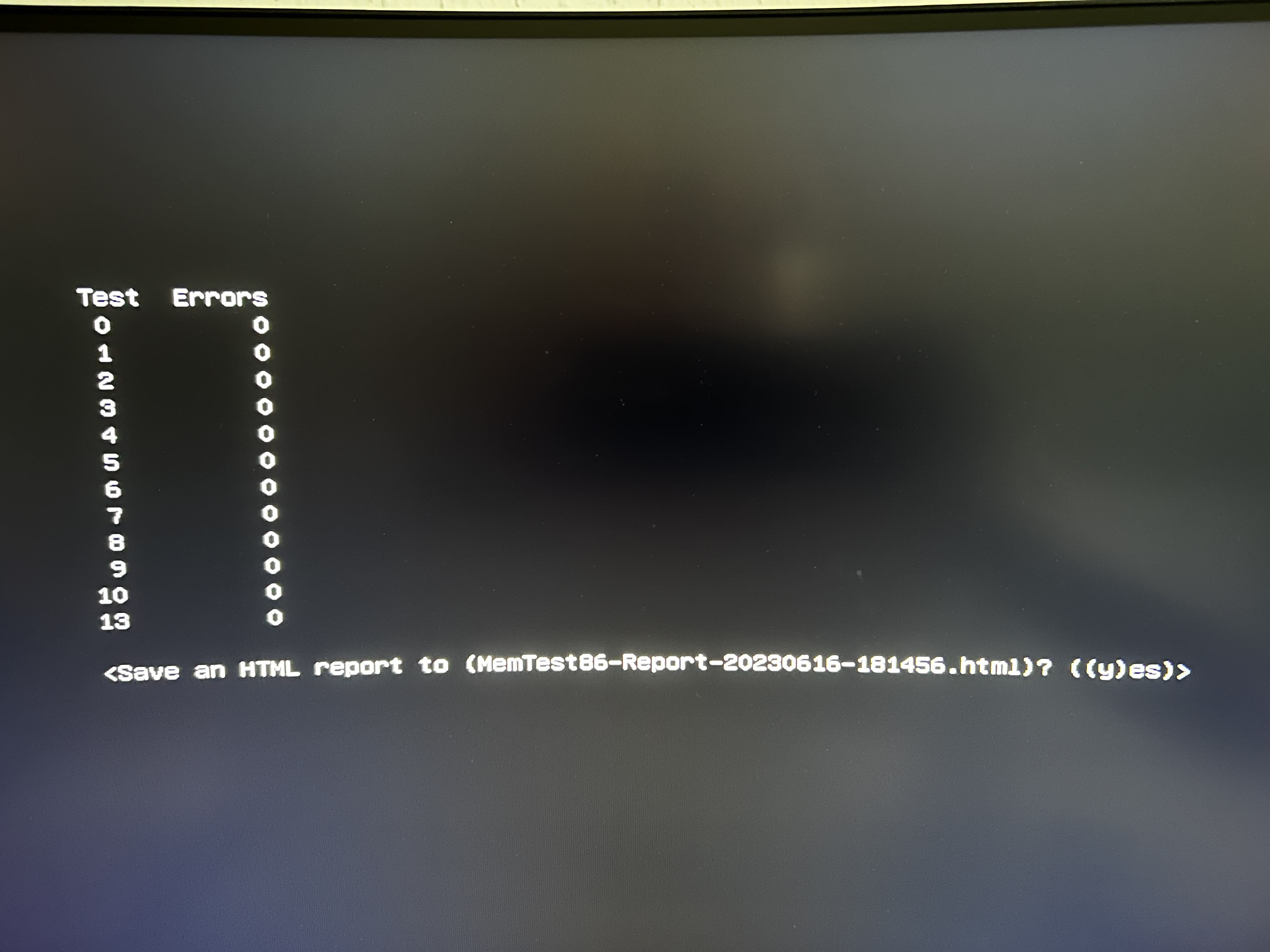

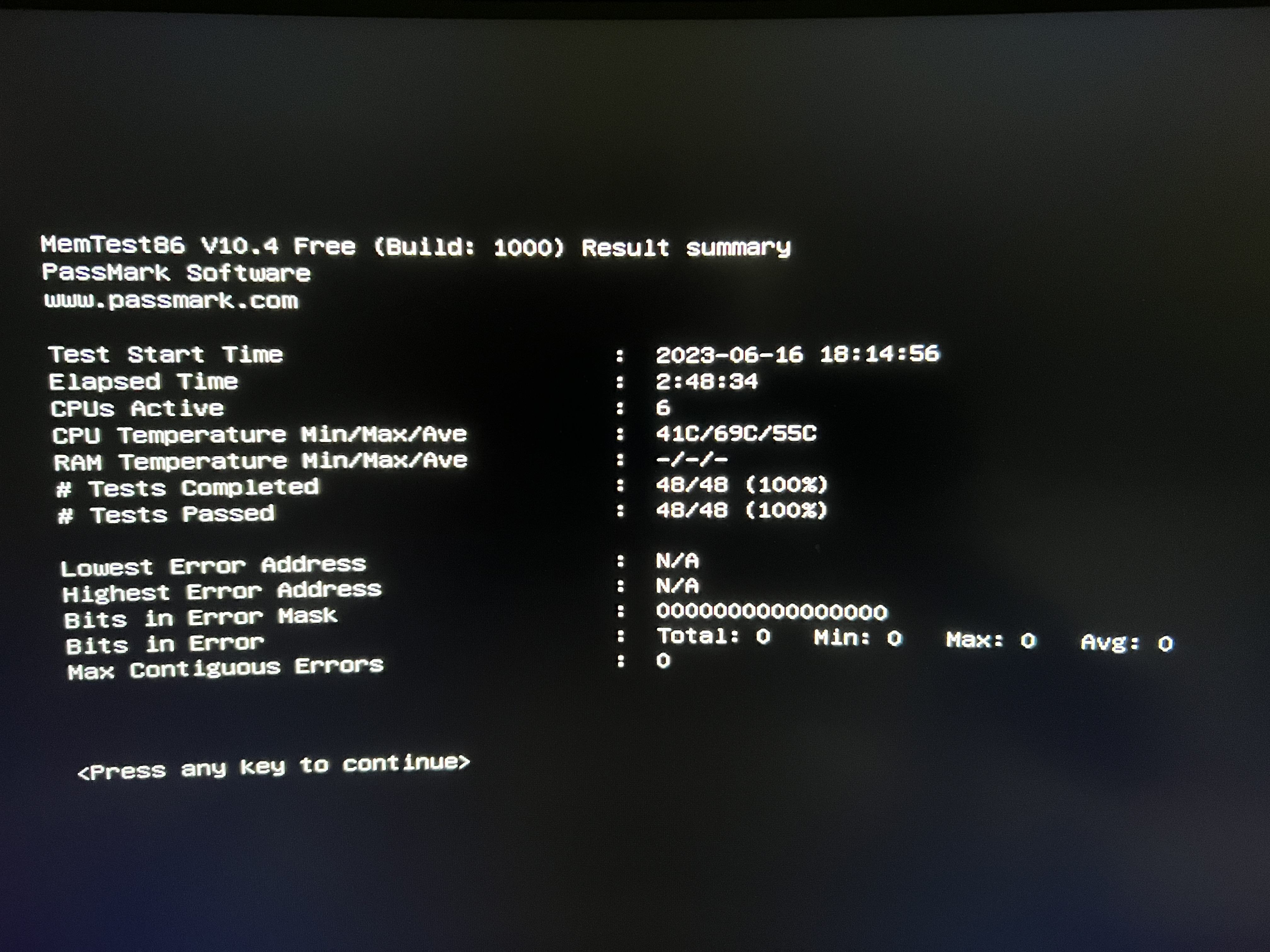

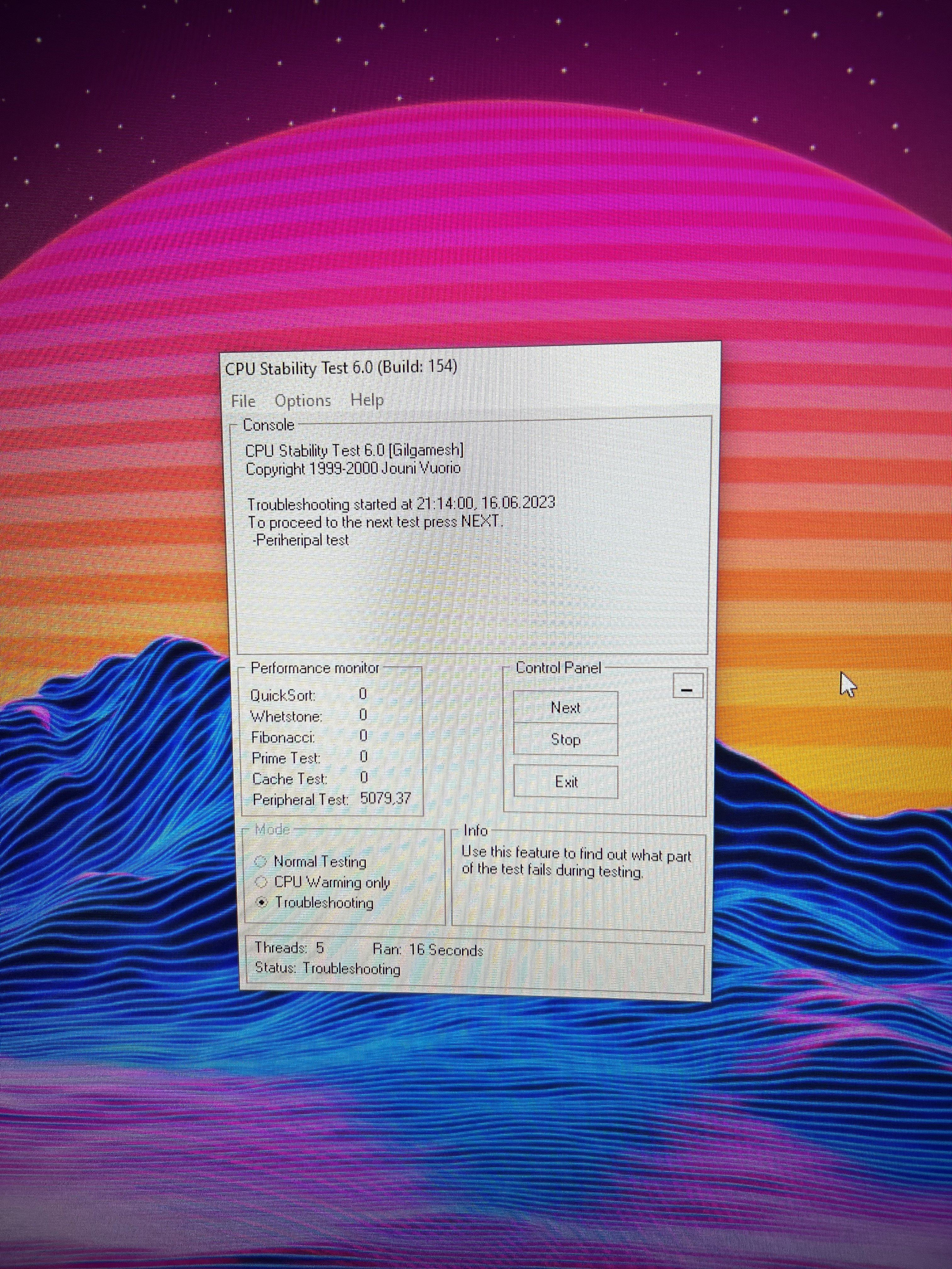

Es wurden keine Fehler beim Arbeitsspeicher gefunden. Lasse jetzt über Nacht mal einen CPU Test laufen. Habe aber auch auf Reddit gelesen, dass es an dem Programm (RGB Fusion 2.0) liegen kann. Damit kann ich das LCD Display von der Grafikkarte steuern. Könnte das möglich sein? Und wie kann ich das am besten herausfinden?
