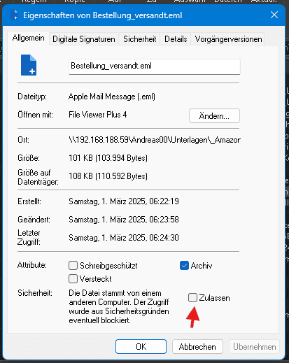

Kann den Fehler jetzt genau eingrenzen.
Es ist das Attribut für Sicherheit (siehe Screen), dieses Attribut taucht nämlich nur auf der NAS auf, direkt auf der NAS oder wenn die HDD an der NAS hängt.
Hänge ich die HDD direkt an den PC ist dieses Attribute nicht mehr vorhanden und deswegen meckert wahrscheinlich auch Windows weil das nicht mehr da ist aber vielleicht wo im Header als Flag gestzt ist. Wenn ich die Datei direkt über das Netzwerk von der NAS kopiere kann ich mit dieser Datei machen was ich will.

So, wieder ein Stück näher gekommen. Es macht nämlich einen Unterschied ob ich mit Win10 oder Win11 zugreife. Wenn ich mit Win11 zugreife ist diese Option vorhanden und wenn ich mit Win10 zugreife nicht. Da ich laufend mit Win10 und Win11 unterwegs bin könnte das vielleicht was auf sich haben.

Mir ist aufgefallen, wenn ich bei Win11 auf Zulassen klicke, so verschwindet das Auswahlkästchen. Und jetzt kommt der Fehler, gehe ich jetzt wieder auf Eigenschaften taucht es wieder auf und meldet bei erneutem Zulassen einen Fehler dass diese Option nicht gefunden wurde. Genau dieses Verhalten hat Win10 nicht, da verschwindet diese Option für immer, egal wie oft ich hinterher auf Eigenschaften gehe. Und genau deswegen ist es bei allen Daten wo ich das zugelassen habe in Win10 nicht mehr vorhanden, in Win11 jedoch immer da.

Lade ich die .eml Dateien mit dem Internetbrowser egal ob Firefox, Edge oder Chrome, so ist dieses Flag bzw. die Einstellung "Zulassen" vorhanden. Lade ich aber die .eml Datei mit dem Thunderbird so gibt es diese Option nicht. Kann es sein dass Thundebird da irgendwie die Daten anders sichert als die Internetbrowser?
Wieder neue Erkenntnisse, der Fehler tritt genau dann auf wenn ich vom PC aus über das Netzwerk auf die angeschlossene ext.HDD an der NAS die Daten kopiere. Wenn ich die interne USB Backup App von der NAS zum synchronisieren verwende kann ich hinterher am PC die Daten verarbeiten. Also habe ich eine Lösung gefunden aber es löst halt das Problem nicht wenn ich diesen Aufwand mit der integrierten App gehen muß.
