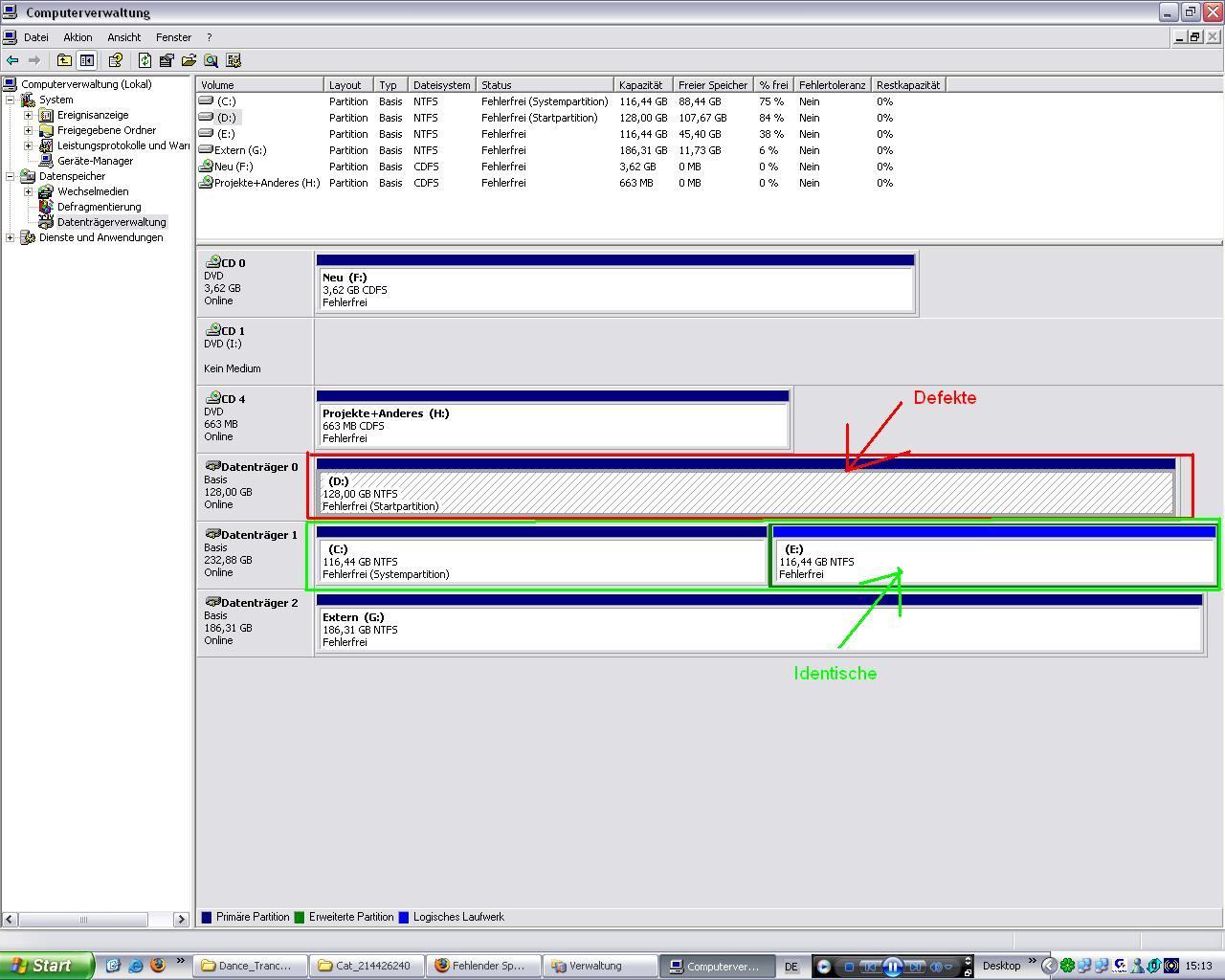

Mach bitte mal ein Screenshot der Datenträgerverwaltung (Start -> Ausführen -> diskmgmt.msc).

Etwas spät aber hier ist der Screenshot.

Nun schau mal im Gerätemanager unter Laufwerke die Typbezeichnung an von beiden Platten an und poste das mal hier !
Imo hast du beide Platten formatiert, bevor du das SP2 integriert hast - daher das 128GB Limit.
Ich würde die Daten, die sich auf D befinden sichern und die Partition löschen.
Danach sollte die Platte mit der vollen Kapazität - ca. 238GB - unformatiert/unzugeordnet angezeigt werden.
