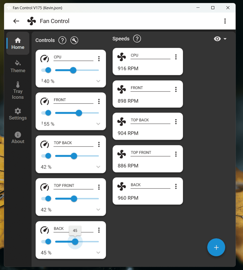

ja nutze die app hier. was genau brauchst du?
ich nutze keine kurve sondern stelle alle lüfter fix ein. solange das fürn gaming betrieb reicht, ist eine curve nicht notwendig

ich nutze keine plugins. ich hab 8 lüfter, die sind angeschlossen und laufen. mehr brauch ich nicht ;)
auch eine kurve brauch ich nicht. eine kurve brauchst du nur wenn du unter last temperaturprobleme bekommst. das ist in der regel aber in einem normalen airflowtauglichen gehäuse nicht der fall. ^^
bei mir laufen alle bei ca 900rpm und das reicht für gaming aus. :)

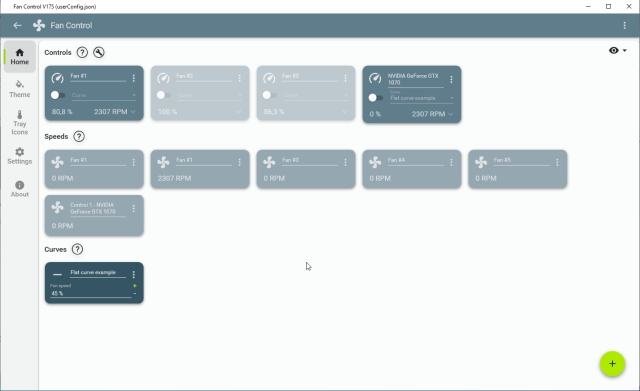

Schaut alles noch nach Baustelle aus.

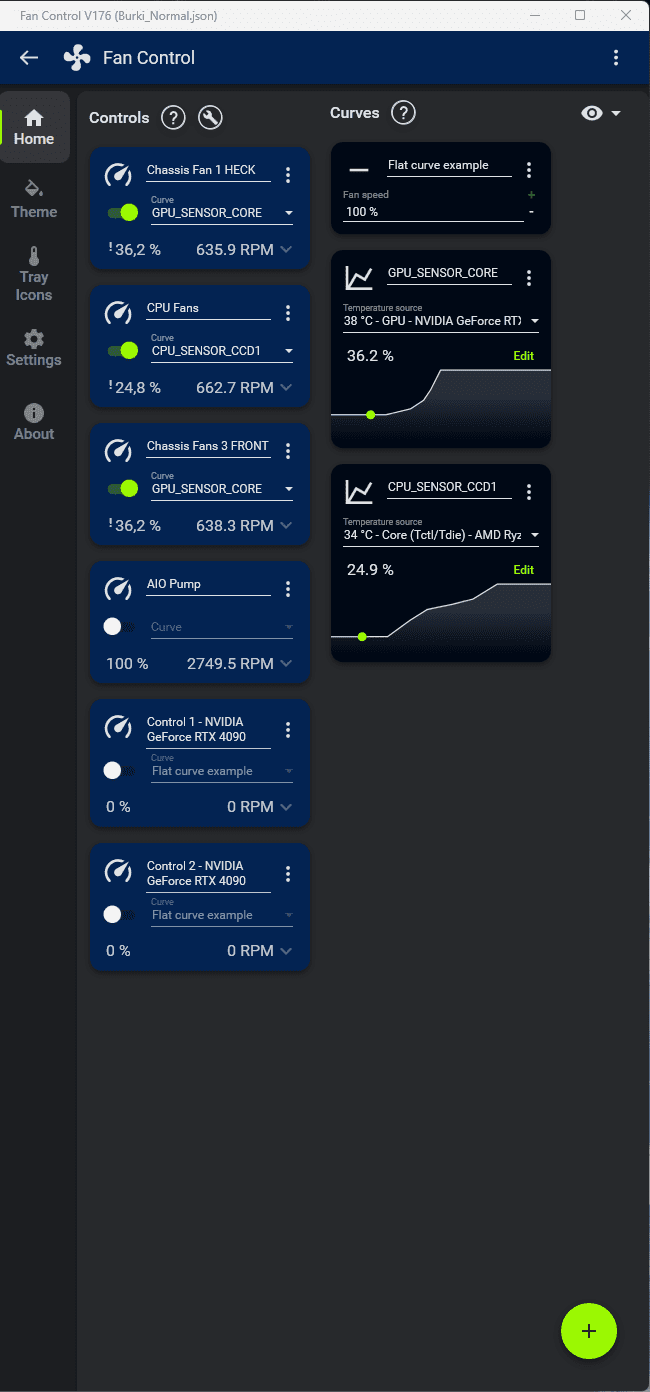

Dieser Kollege hier erklärt Fan Control total eingänglich.
Hatte auch anfangs Probleme mit der Verknüpfung der Lüfter mit den vorher erstellten Sensorkurven. Wenns einmal "klick" gemacht hat, ist Fan Control wirklich sämtlichen aufgeblähten Herstellertools haushoch überlegen.
Übrigens die einzige bekannte SW, mit der ich auf dem Asusboard meine Casefans direkt an die GPU-Temperatur koppeln kann.
Mit einem neu erstellten "Mix" muss es sogar nicht nur bei einer Triggertemp. bleiben, man kann zusätzlich weitere Temperatursensoren mit Lüftern verknüpfen, so dass sie bei mehreren heißen Szenarien hochdrehen.
Und man kann entscheiden, welche Fans man über die SW steuern will und welche weiter Hardware-gesteuert (UEFI, VGA-Bios) bleiben sollen.
Im Bild hat Fan Control nur über die drei oberen Lüfteranschlüsse die Kontrolle.
