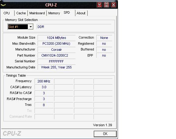

Corsair cmx1024 3200C2 (timings laut hersteller 2-3-3-6 siehe: Datenblatt)
Mein Problem ist, dass die einstellungen für die Timings im Bios automatisch eingestellt werden.
Jedoch stellt das board die Timings auf 3-3-3-8 2T, was ja nicht unbedingt den herstellerangaben entspricht.

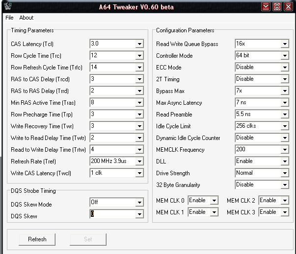

Hab jetzt schon ein paar mal versucht die Timings richtig einzustellen und hab ein bisschen im Bios rumgespielt, hab es aber nie erfolgreich geschafft, memtest+ brachte immer fehler.
Wie kann ich nun die Timings laut den herstellerangaben richtig einstellen??

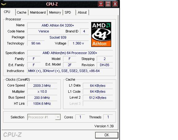

Hab im anhang mal screens von a64tweaker und cpuz eingestellt.

Stell die Timings selbst ein im OC Menü ein. Noch wird wohl alles auf Auto stehen.
Beachte aber das im DRAM Timing Menü "Tras" und "RAS Precharge" in der Reihenfolge verdreht sind.
Dein RAM müsste auch mit 2,6V stabil bei den spezifizierten Timings laufen, falls das nicht Stabil möglich ist kannst du ja die Spannung mal auf 2,70V oder gar die im Datenblatt angegeben 2,75V stellen.

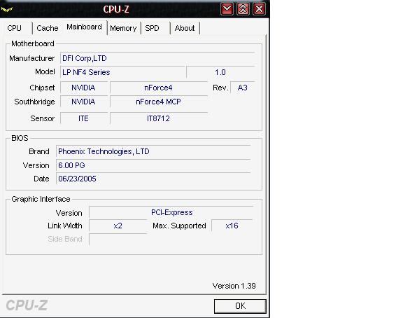

an deiner Stelle, würde ich mal gucken wieso die Grafikkarte nur mit x2 angebunden ist ...
Das board müsste das ultra d dein glaub ich... ist schon lang her ;p
wie und wo kann ich die x16 für die graka einstellen bzw. wie krieg ich den grund für die schlechte anbindung raus??
EDIT: ist nur ein 1 GB Modul und steckt im oberen gelben Slot
EDIT2: Habs mit der Graka rausgefunden.. hab sie aus platzmangel in den 2. slot gesteckt
und da ist die anbindung nur x2. Ich steck sie jetzt mal um.
