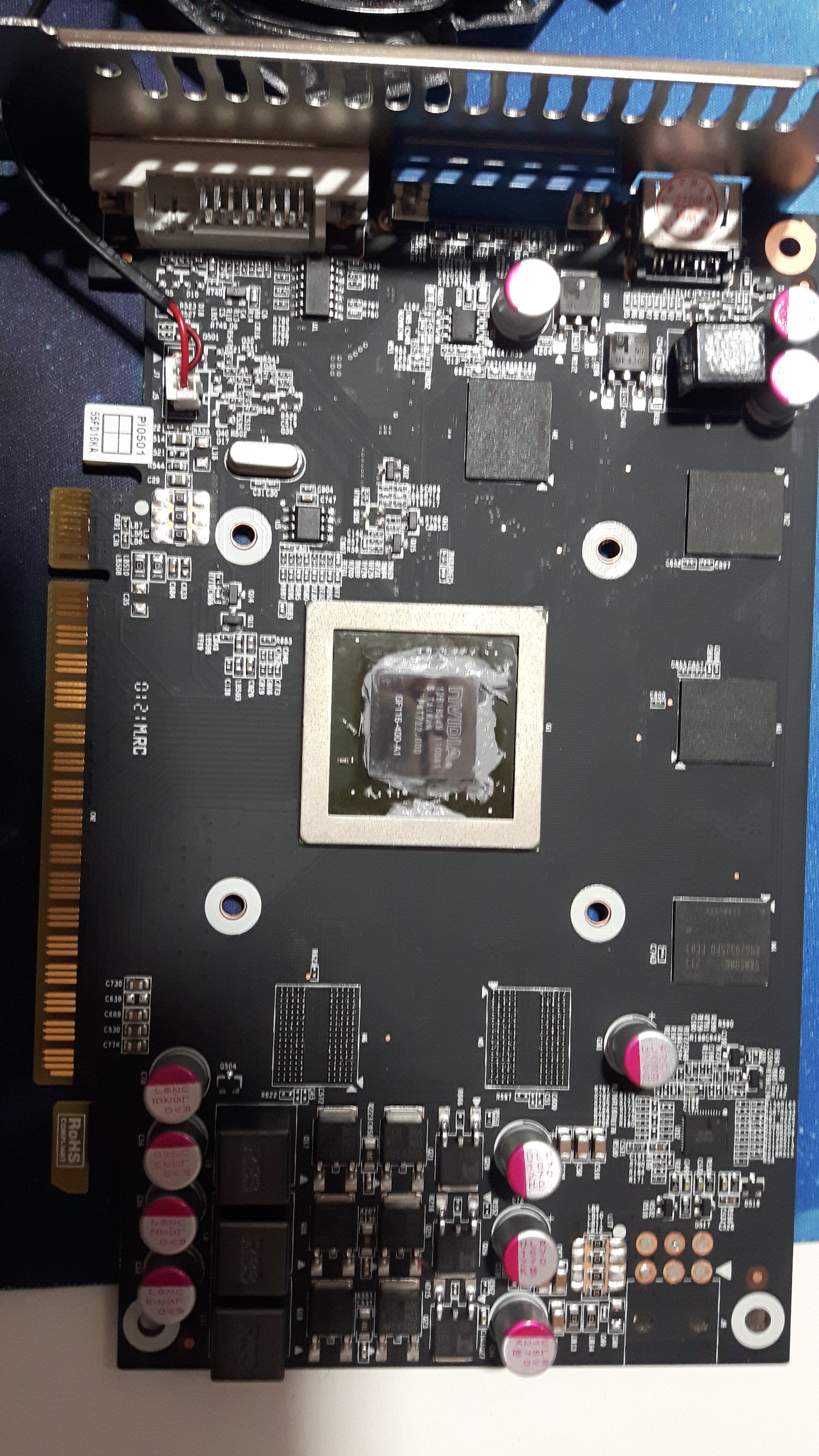

Hallo Leute,
habe erfolgreich eine Grafikkarte aus China gekauft und heute erhalten. Weil ich nix besseres zu tun habe, versuche ich herauszufinden, um welche Karte es sich in Wirklichkeit handelt.
Verbaut ist eine GF116-400 GPU sowie 4 x K4G20325FD-FC03. Die Karte hat einen VGA-, einen DVI- sowie einen HDMI - Anschluss. Für den Speicher gibt es ein Datasheet von Samsung,
aber es passt nicht wirklich. K4G sagt, dass es sich um einen GDDR5- Speicher handelt, dann gehts schon los.
Ich bekomme es nicht entziffert. Fleißiges Mitraten erwünscht. Anbei noch ein Bild.

Wird wohl ne 550ti sein...
Wie kommst du darauf? Konntest du auch den Speicherchip anhand des Datenblattes identifizieren? Du meinst, sie hat nur 1 GB Speicher?

Ich habe sie als GTX 1050ti mit 4GB Speicher gekauft, habe aber dann gesehen, dass es sehr viele Fälschungen gibt. Darum habe ich als erstes den Lüfter abgebaut, um zu sehen, welche Chips verbaut sind. Nun wird sie getestet...
Wie ich darauf komme?
Weil laut Techpowerup alle 550ti den gf-116-400-a1 nutzen.
Gibt es mit 1 und 2gb Speicher.

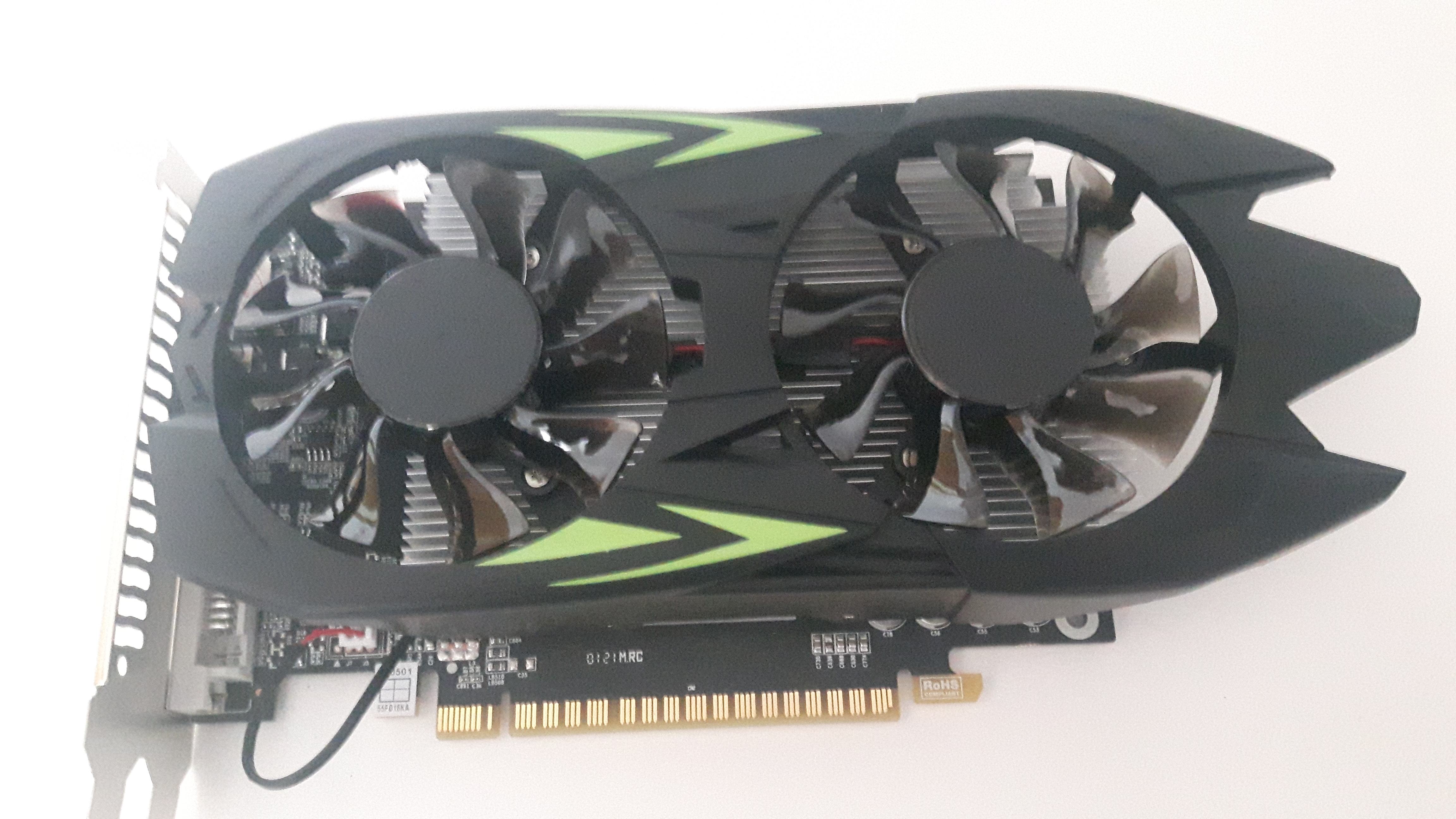

Zeig doch mal den Kühler
Also der GF116 ist aus dem Fermi refresh Einsteigersegment.
Also wie schon gesagt 550ti oder vllt 545, die es auf dem OEM Markt gab.
Das sind die einzigen Karten, die den 116 verbaut hatten im Desktop. (eine Mobilevariante gab es auch noch)
Ohne jetzt genau zu gucken, würde ich aber sagen, dass die -400 der Vollausbau des Chips trägt und deswegen würde ich auch auf ne ehemalige 550ti tippen.

Der Kühler ist wohl ein 0815-Teil
Naja, Kühler würd ich das Teil nicht nennen. Das sind ein paar Alulamellen mit einer Lüfterhalterung oben drauf :d
Für die Karte dürfte es aber wohl trotzdem reichen, ja.

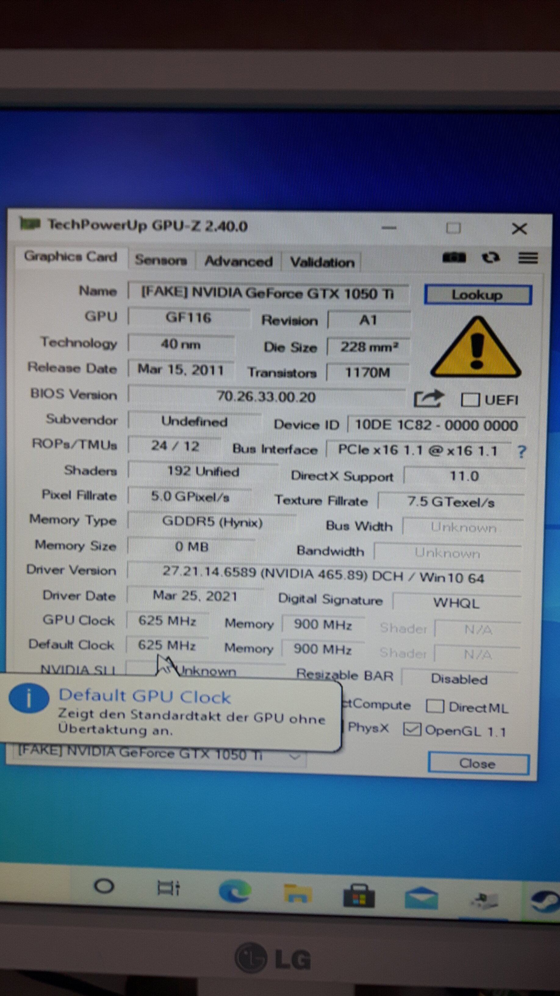

GPU-Z erkennt offenbar nicht einmal die 1 GB Speicher. Ist der auch noch defekt? Das wär ja doppeltes Leid :-))

Das wirst du nur durch testen herausfinden. Einfach mal irgendwas 3D mässiges starten und schauen ob´s läuft. Was sagen denn anderen Tools? MSI Afterburner/ HWInfo etc. ?
Na anscheinend erkennt GPU-Z die Karte ja schon als Fake, wenn es sogar beim Namen der Grafikkarte schon angezeigt wird.
Schonmal versucht auf den "Lookup"-Button daneben zu klicken?

Jedenfalls nix neues. Zu den Karten von Wish, Alibaba etc. gibt es zig Videos auf youtube und es läuft immer auf eine GTX550Ti mit 1GB GDDR3 hinaus.
Den Karten liegt eigentlich immer eine CD mit modifizierten Treibern bei. Aktuelle Treiber von NV selbst lassen sich nicht installieren. Die Karte läuft nur mit den beiliegenden Treibern...
So erkennt Windo0fs die Karte als 1050TI 4GB. GPUZ bezeichnet sie jedoch weiter als "FAKE".

Er könnte ja spaßeshalber mal ein orginal Nvidia GTX550Ti Bios von TechPowerUp flashen, ob sie dann als solche fehlerfrei erkannt wird und mit dem Nvidia-Treibern stabil läuft!? Ansonsten kann er sie vergessen:wink:
Ich hatte sowas schon mal mit einer angeblichen GTX295 (siehe hier: KLICK ). Diese hatte ich aus reinem Interesse gekauft und ebenfalls untersucht, um welche Karte es sich tatsächlich handelt.
Bei mir war es eine Radeon X1300. Ich habe dann das passende BIOS geflashed und mit diesem läuft die Karte einwandfrei und wird auch korrekt erkannt.
Wenn du also zu einer voll funktionstüchtigen GTX 550Ti kommen möchtest, wäre das ggf. ein gangbarer Weg.
