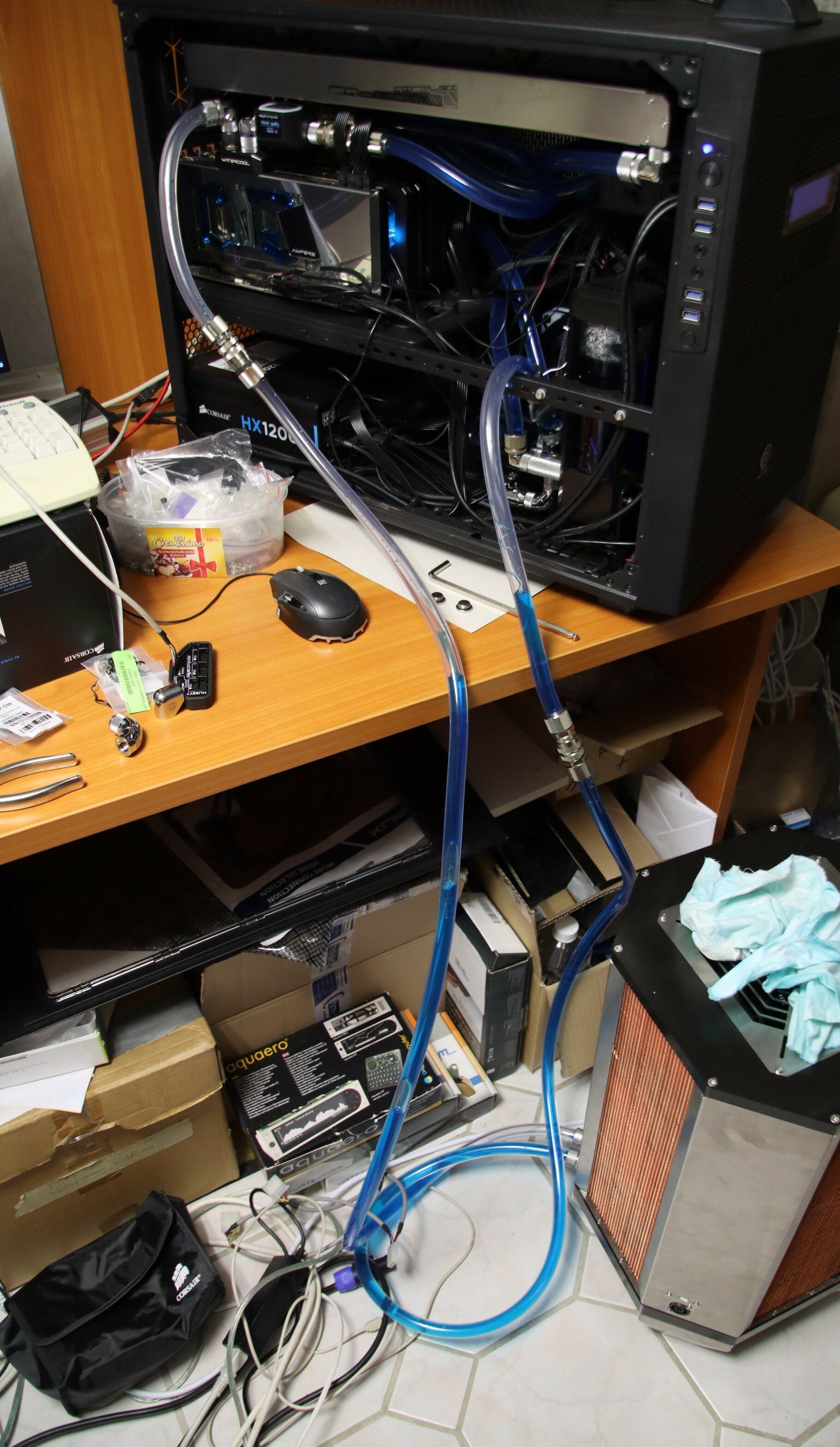

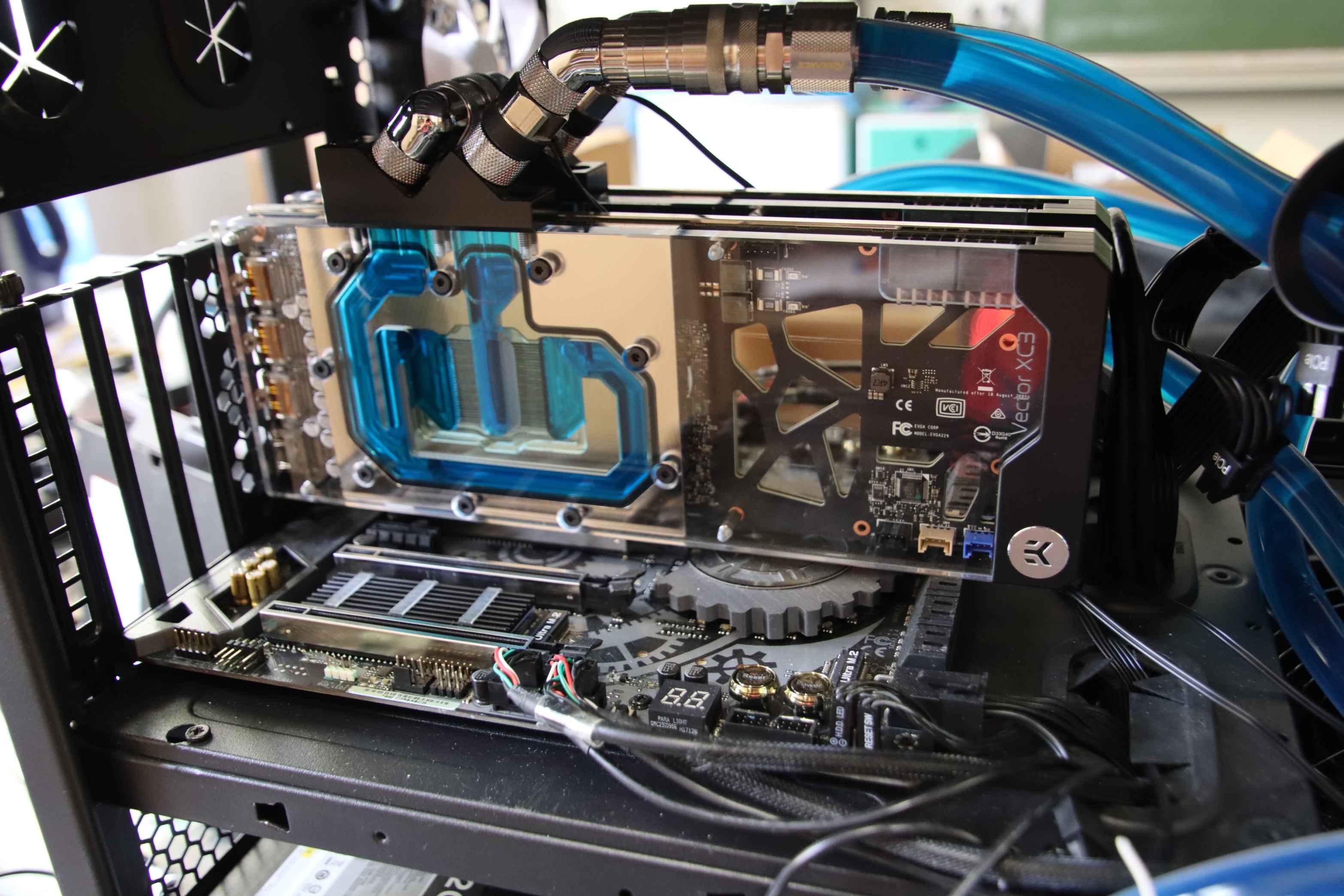

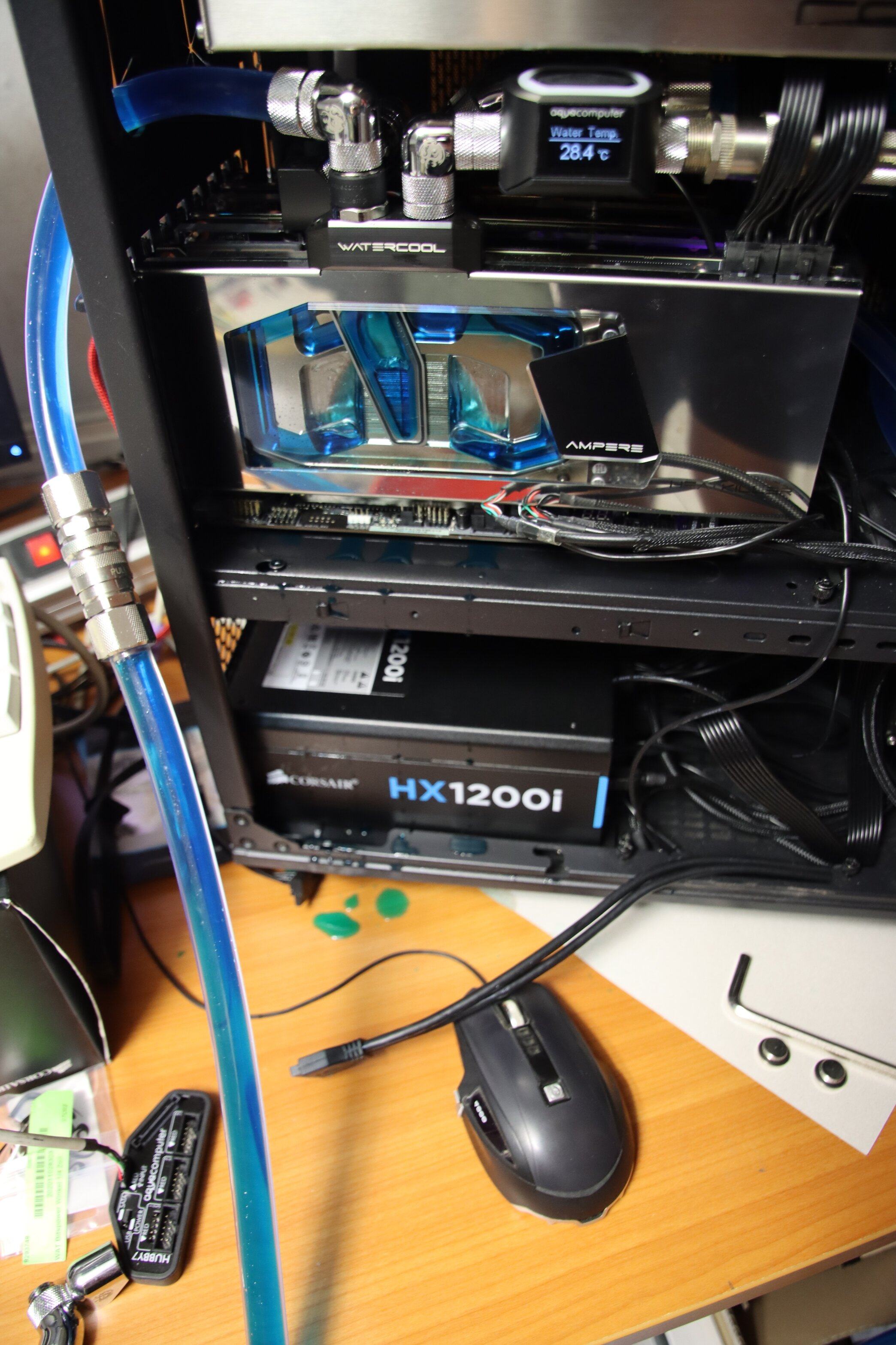

hier mal wieder ein paar Pics:
dieses Mal hab ich den guten manuell vorbefüllt. Ging weniger rein als ich dachte, aber dafür kam auch noch etwas vom Spülen raus.
so sah die Baustelle aus und dadurch dass ich den Schlauch nur angestöpselt hatte hat der Gigant den eingekreisten Winkel so schräg gezogen dass er direkt ausgelaufen ist, aber nicht nur trößpfchenweise. Wie oben schon erwähnt lief das System dabei, wie man ja auch an dem HFN sieht.
hier hab ich dann den Schlauch hinten durchs Case geführt und da hats gepasst.
Das waren nur die letzten Tropfen nach dem Abwischen.

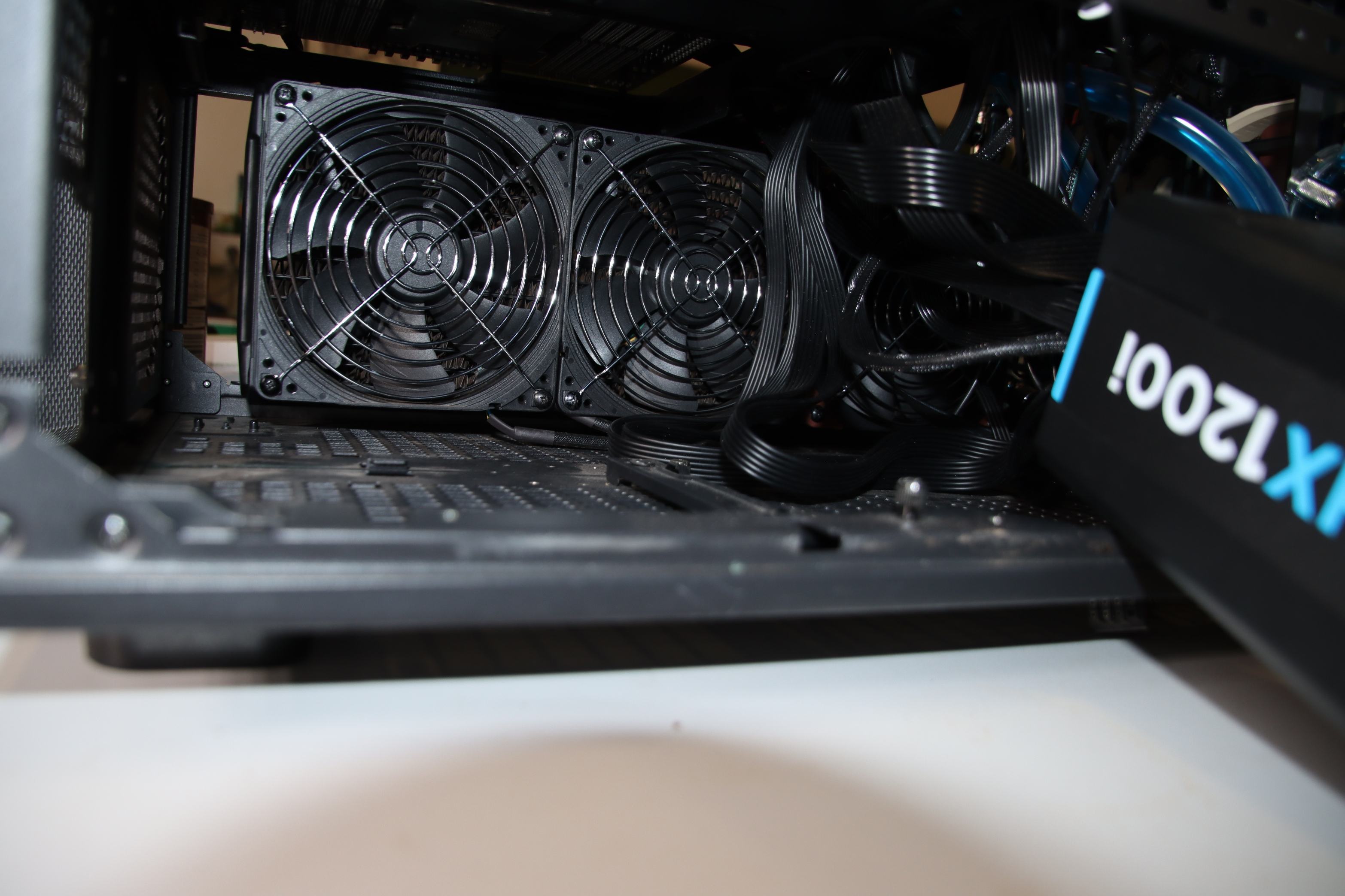

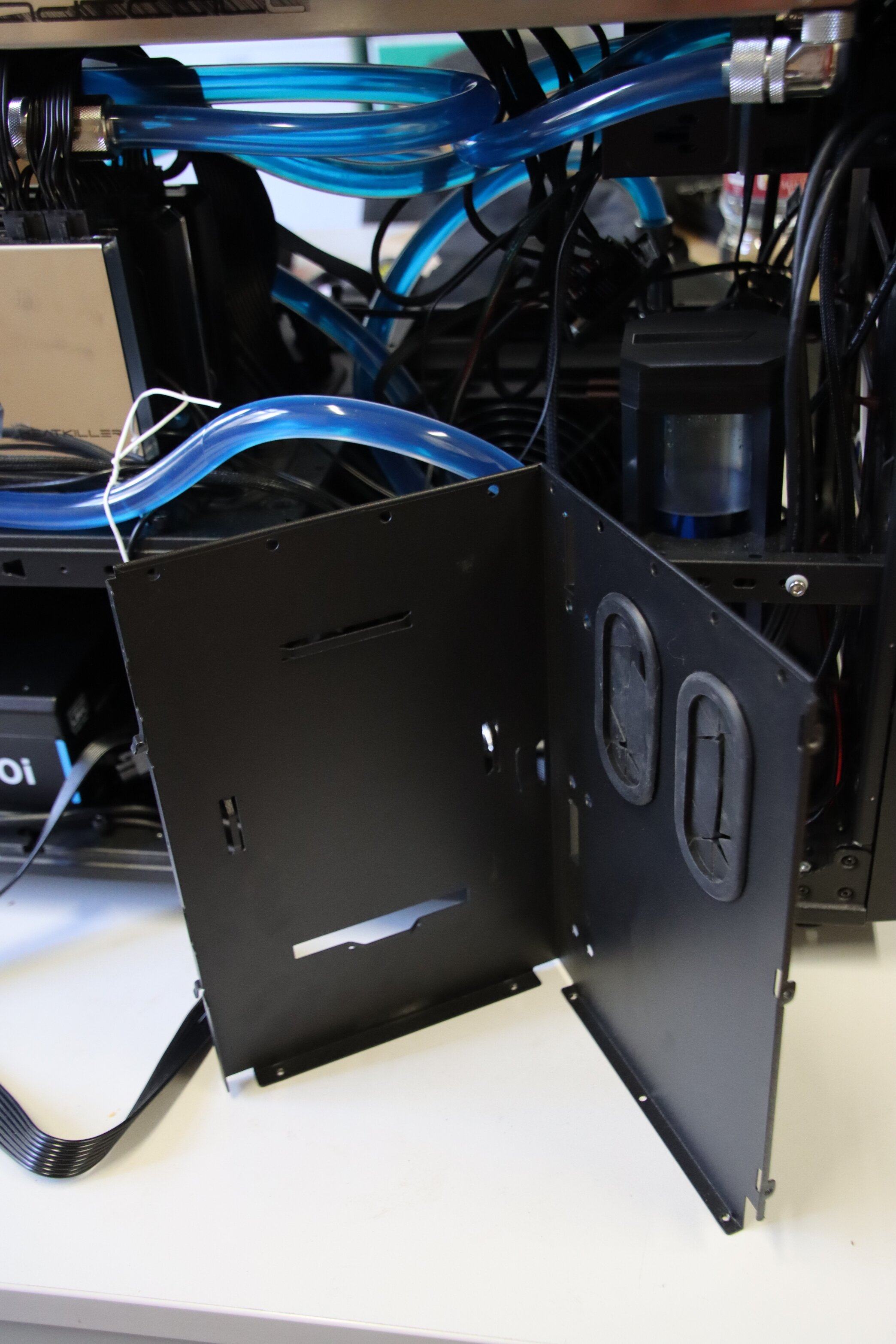

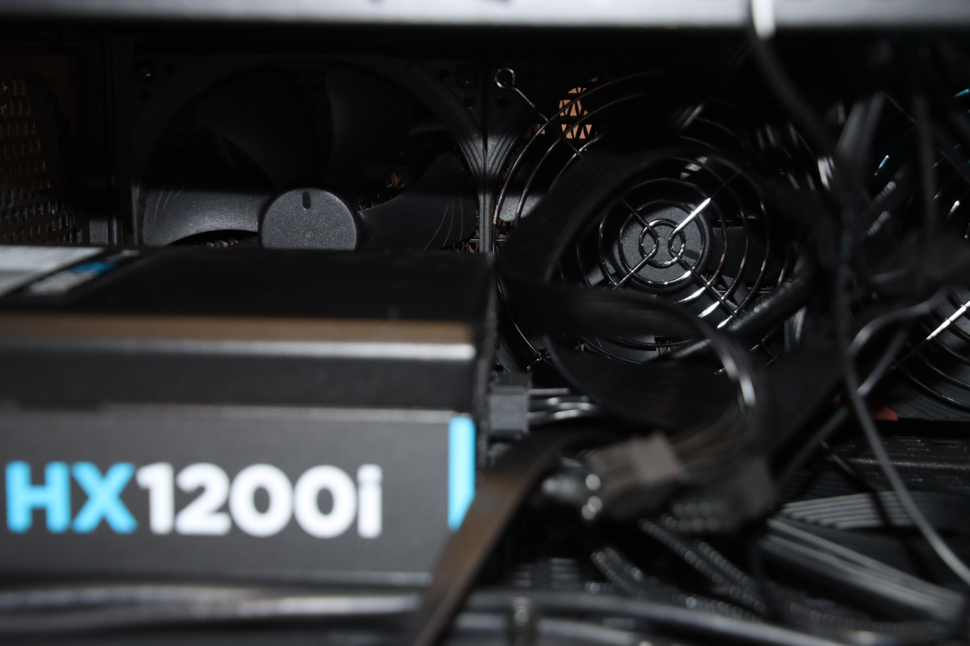

ich hab gestern mal wieder etwas gebaut.
Eigentlich wollte ich nur den (vermutlich) defekten Noctua Lüfter austauschen, der Eingriff ist dann aber doch etwas größer ausgefallen

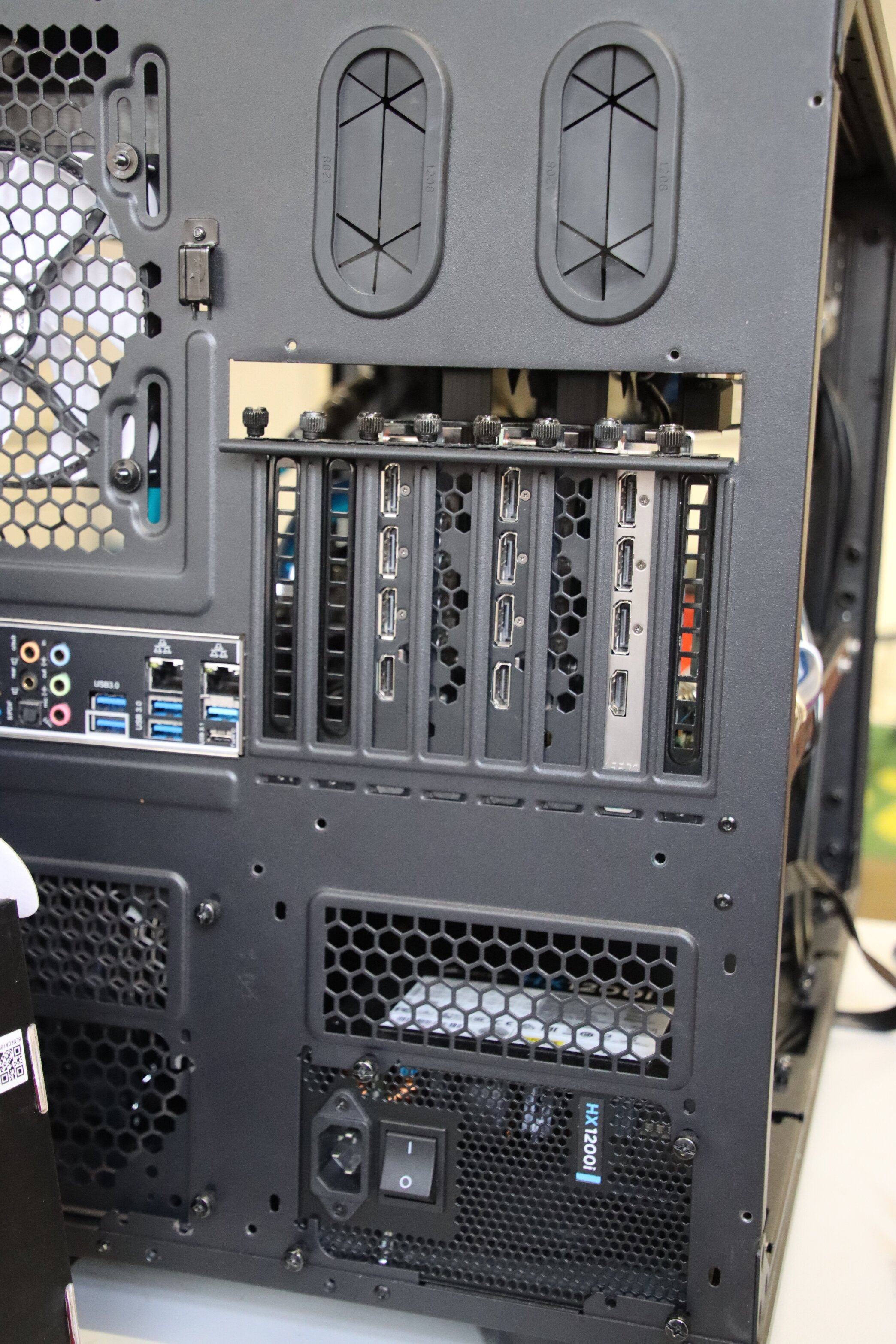

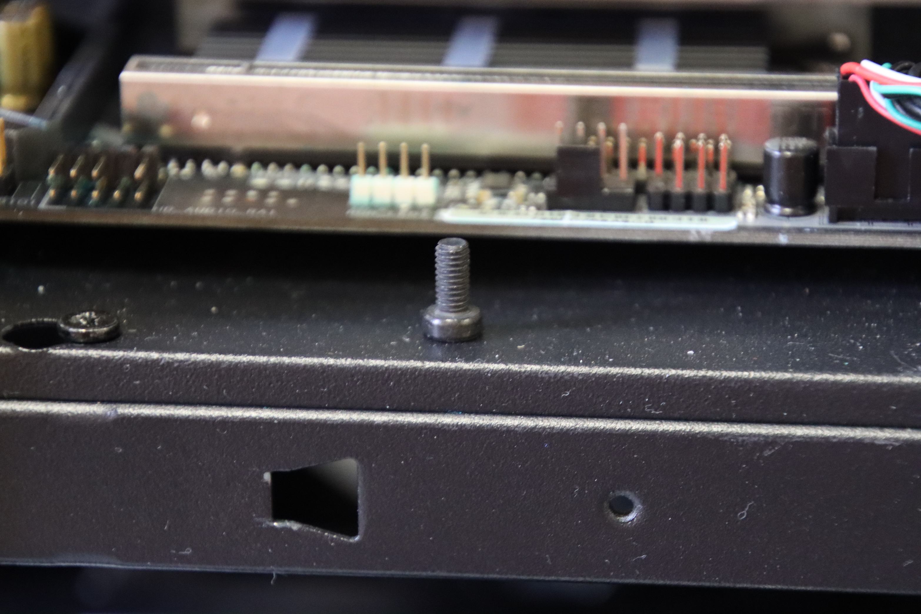

Da sich ja doch bereits auch einige Kabel angesammelt haben hatte ich mir auch 3 Gitter für den 420er Radi besorgt, wobei ich ja (bis gestern) sowieso nur an den vorderen gekommen wäre, da die anderen hinter der Blende hinter dem Netzteil sitzen.

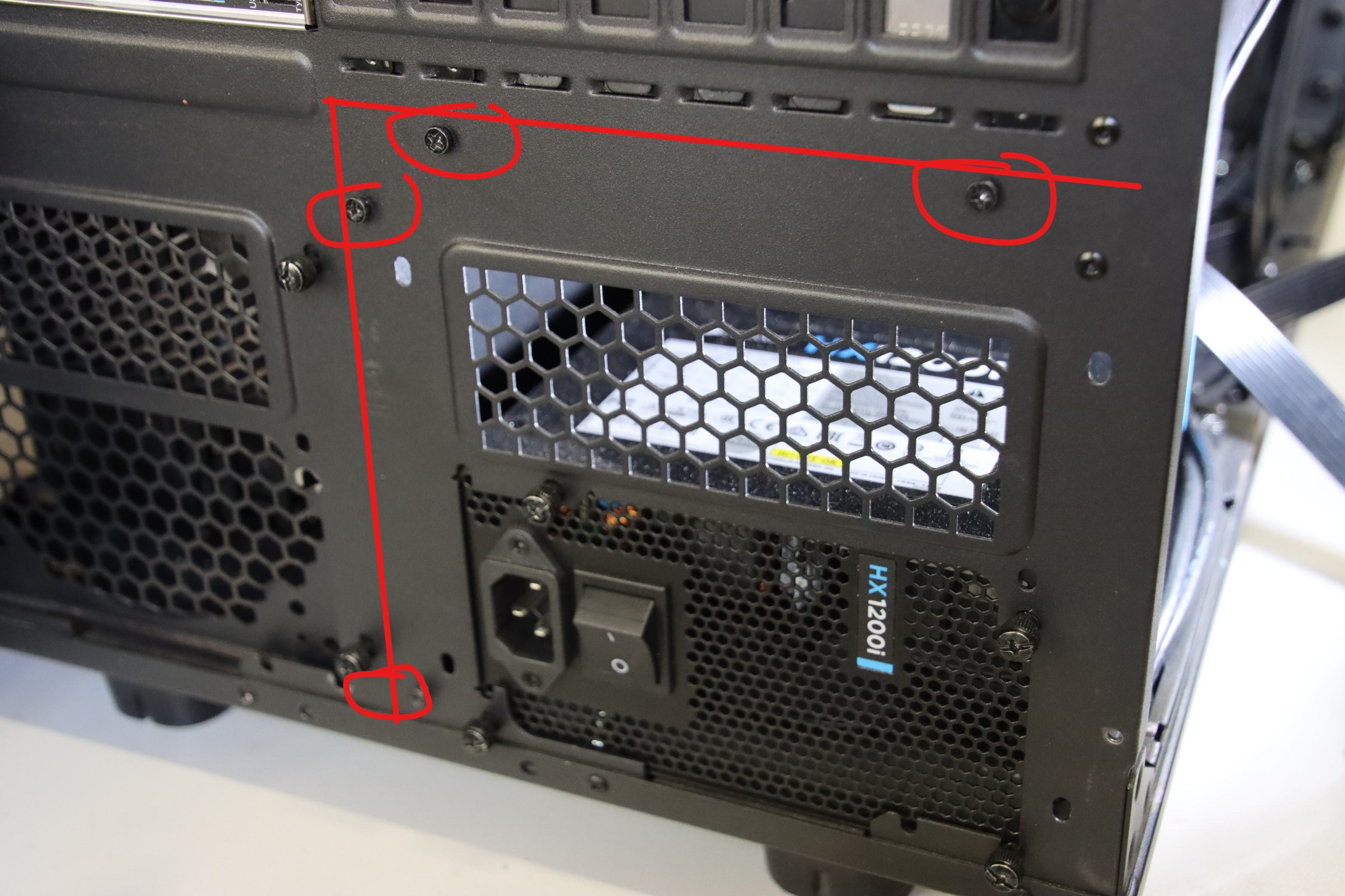

Durch einen Zufall hab ich dann aber gesehen, dass diese Blende nur geschraubt ist 🤩 . In meinem Sinne total nutzlos, also direkt ausgebaut, so bekommt das Netzteil hoffentlich etwas mehr Luftzug, aber der 420er auf jeden Fall.
sieht dann so aus:

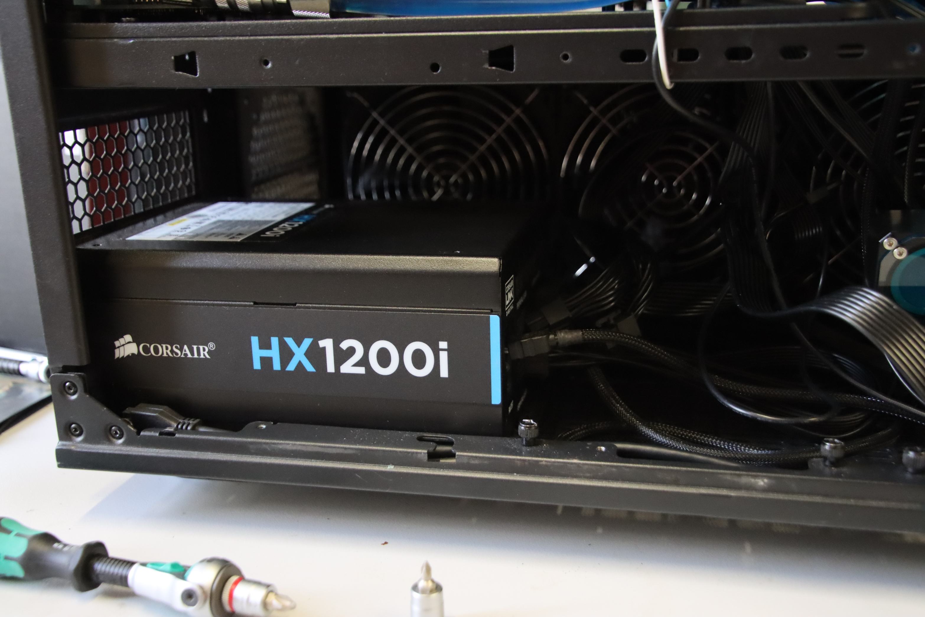

Hab ich mich so schön abgemüht um es auszubauen ohne das HX1200i auszubauen, nur um danach dann das HX1200i auszubauen :haha:🤦‍♂️
Das mittlere Gitter hatte ich schon mit 2 Schrauben befestigt gehabt, an die anderen beiden war ich ja erst nicht ran gekommen.
Mit allen 3 finde ich es schon besser

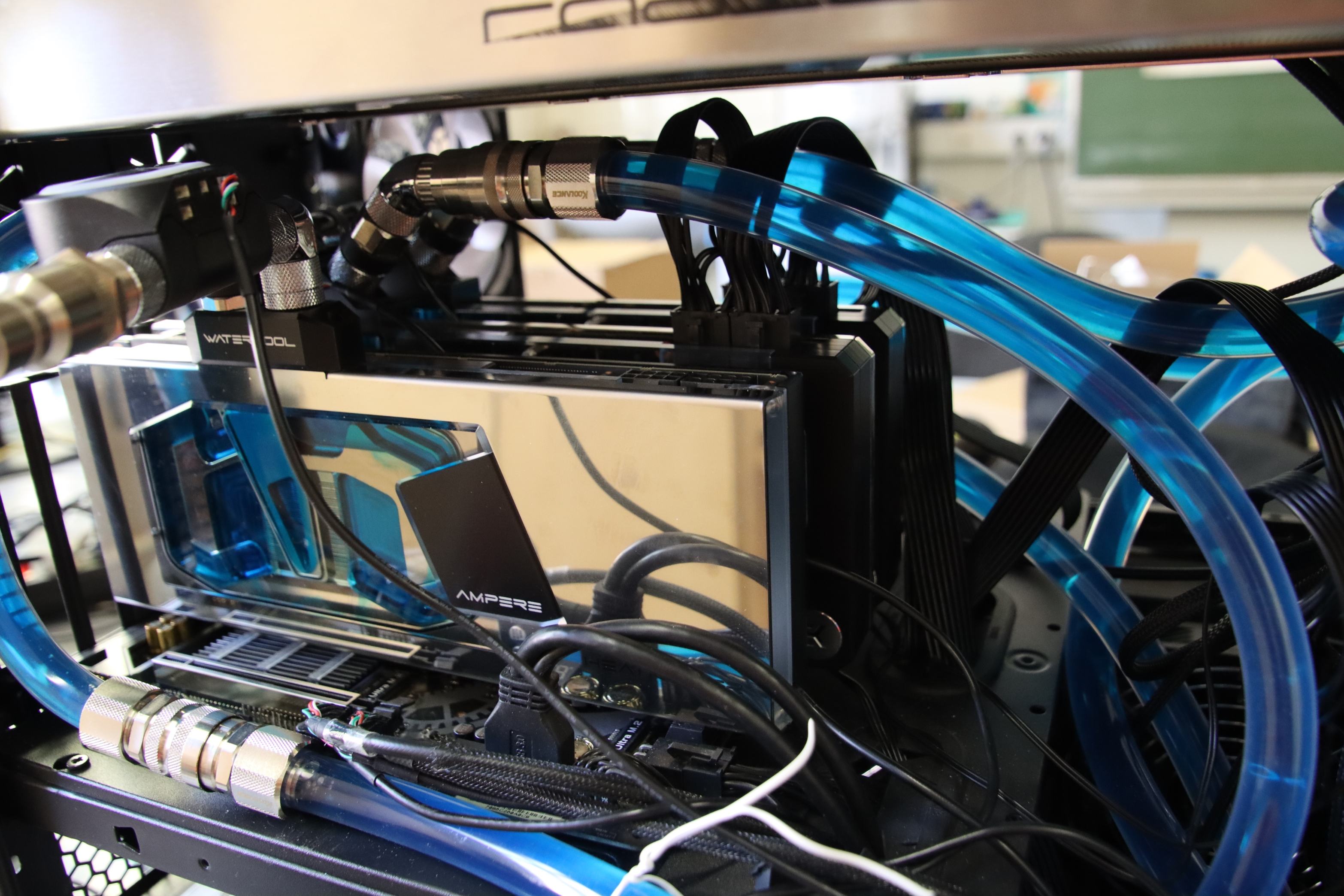

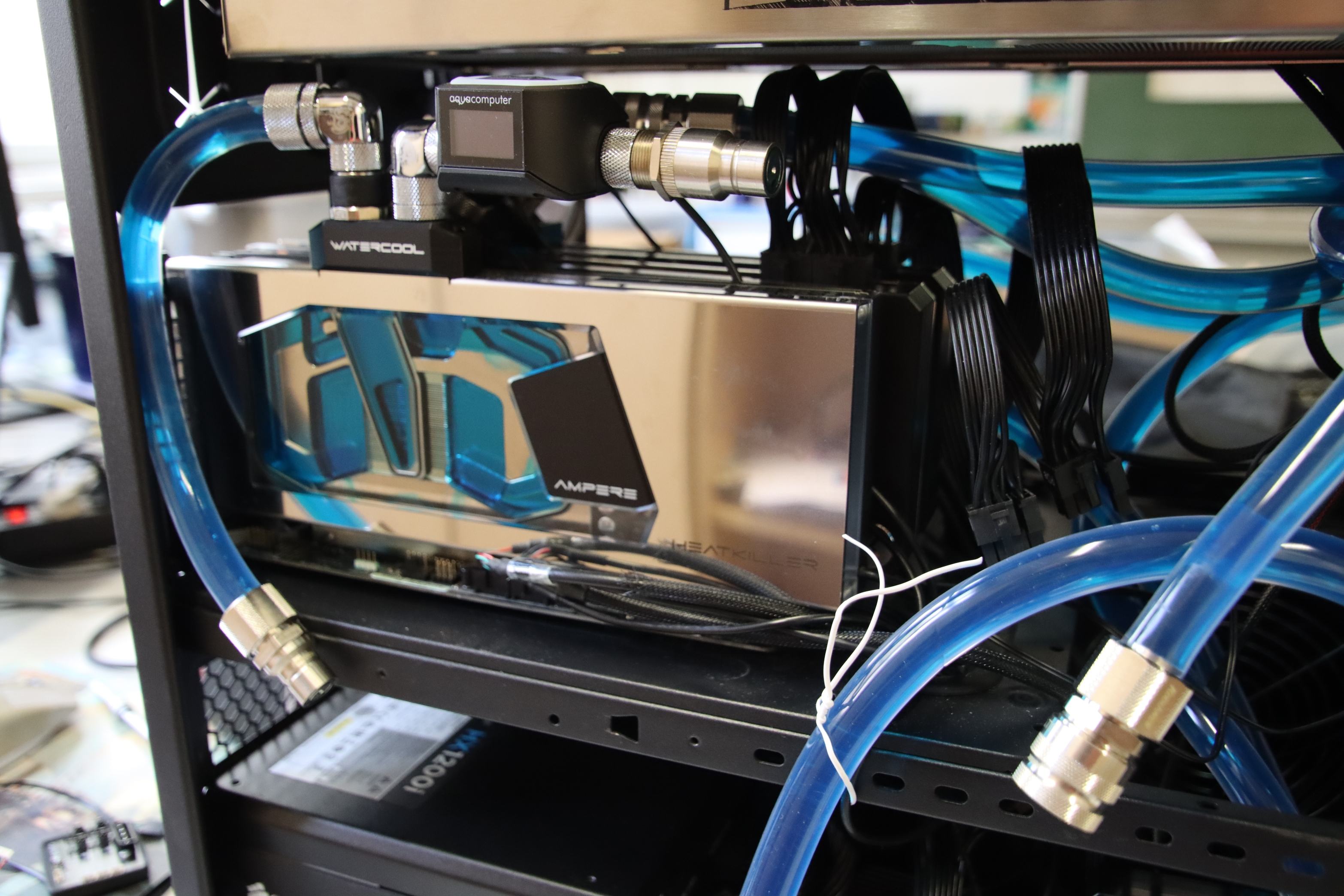

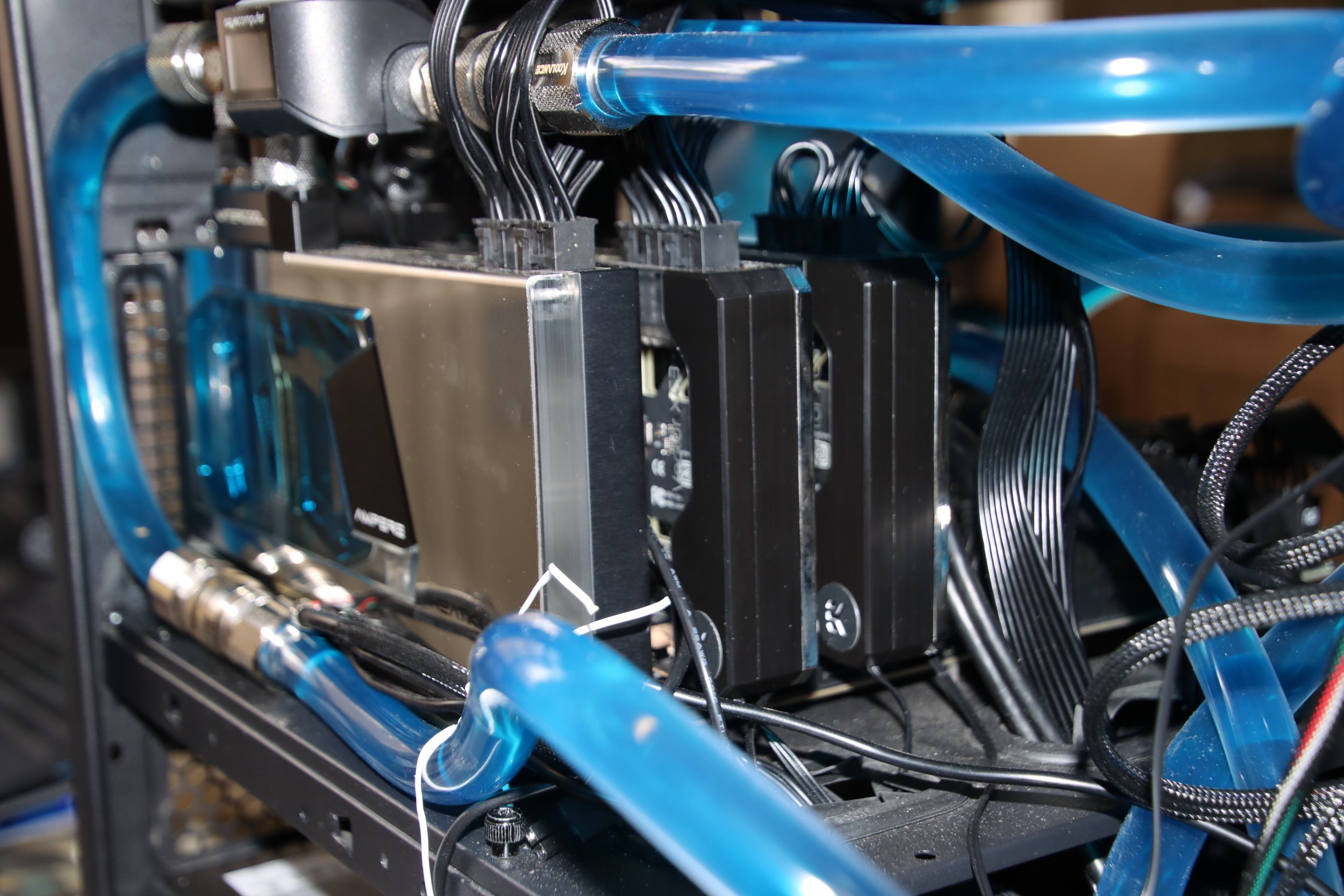

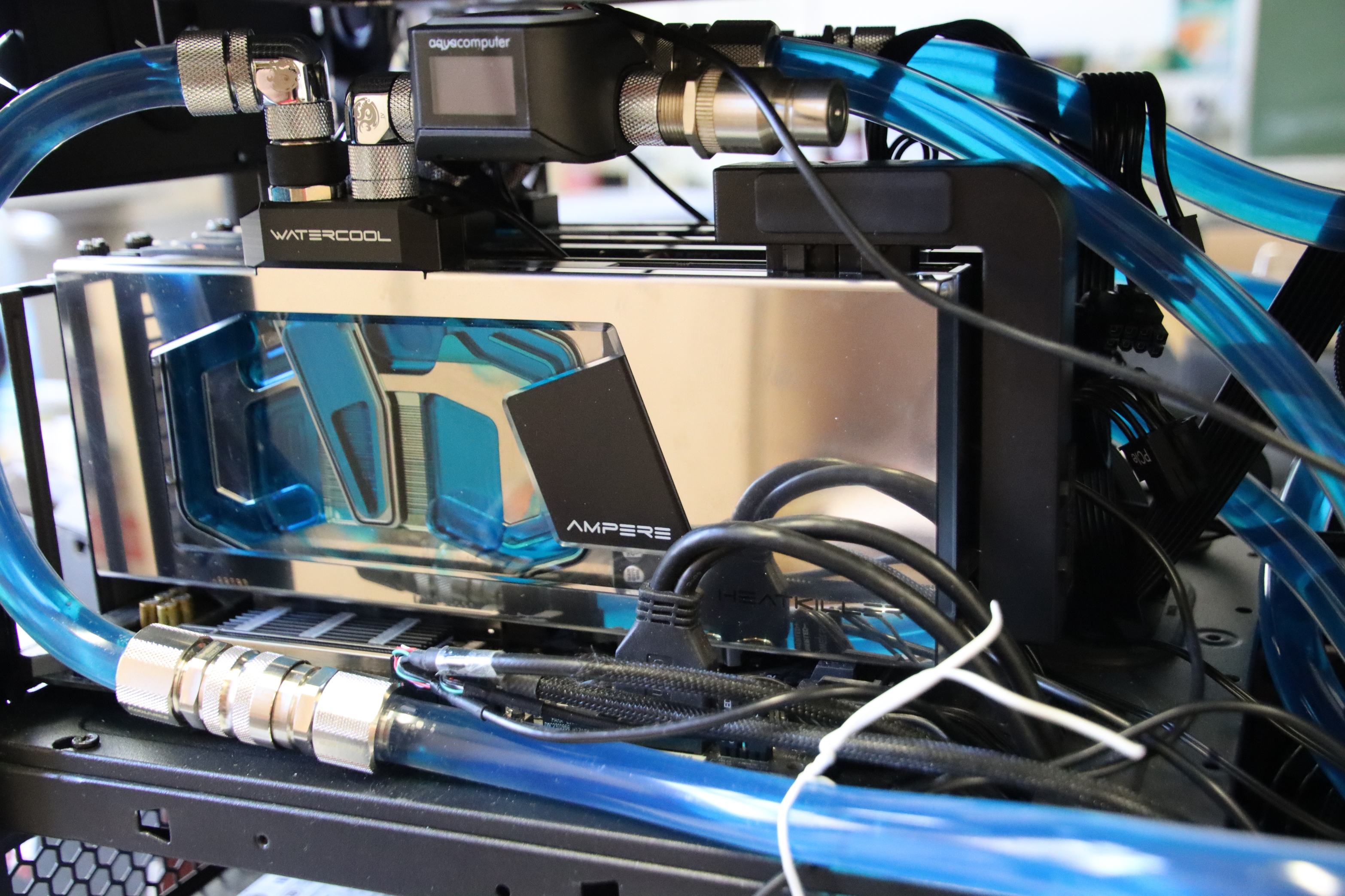

Das habe ich jetzt auch geändert. Auch wenn das Case riesig ist (weiß ich ja, ich trage es ja regelmäßig spazieren 🤐) ist das Verschieben der GPUs trotzdem nicht leicht und hat auch ewig gedauert. Schön ist dass man jetzt an die Onboard-Tasten des TaiChi kommt, bescheiden ist dass der nächste USB3.0 Header verbaut ist :kotz:
Beim Verschieben habe ich mich wieder extrem gefreut dass ich so viele Trennis eingebaut habe :banana:, das macht die Sache überhaupt "lösbar" :-)haha:)
Beim Ausbauen der 3090 hab ich ein kleines Mäuschen gefunden.
zum Glück war der Ursprung recht schnell lokalisiert (und es ist nichts schlimmeres passiert).
Nächster Tagesordnungspunkt, nach dem Verschieben, war das Kabelwirrwarr ein kleines bisschen ordentlicher zu gestalten und einfacher zu halten. Dabei sollten mir die EVGA PowerLinks helfen, so die Theorie
Aber wie so oft unterscheiden sich Theorie und Praxis meist ein bisschen bis "komplett", so auch in meinem Fall

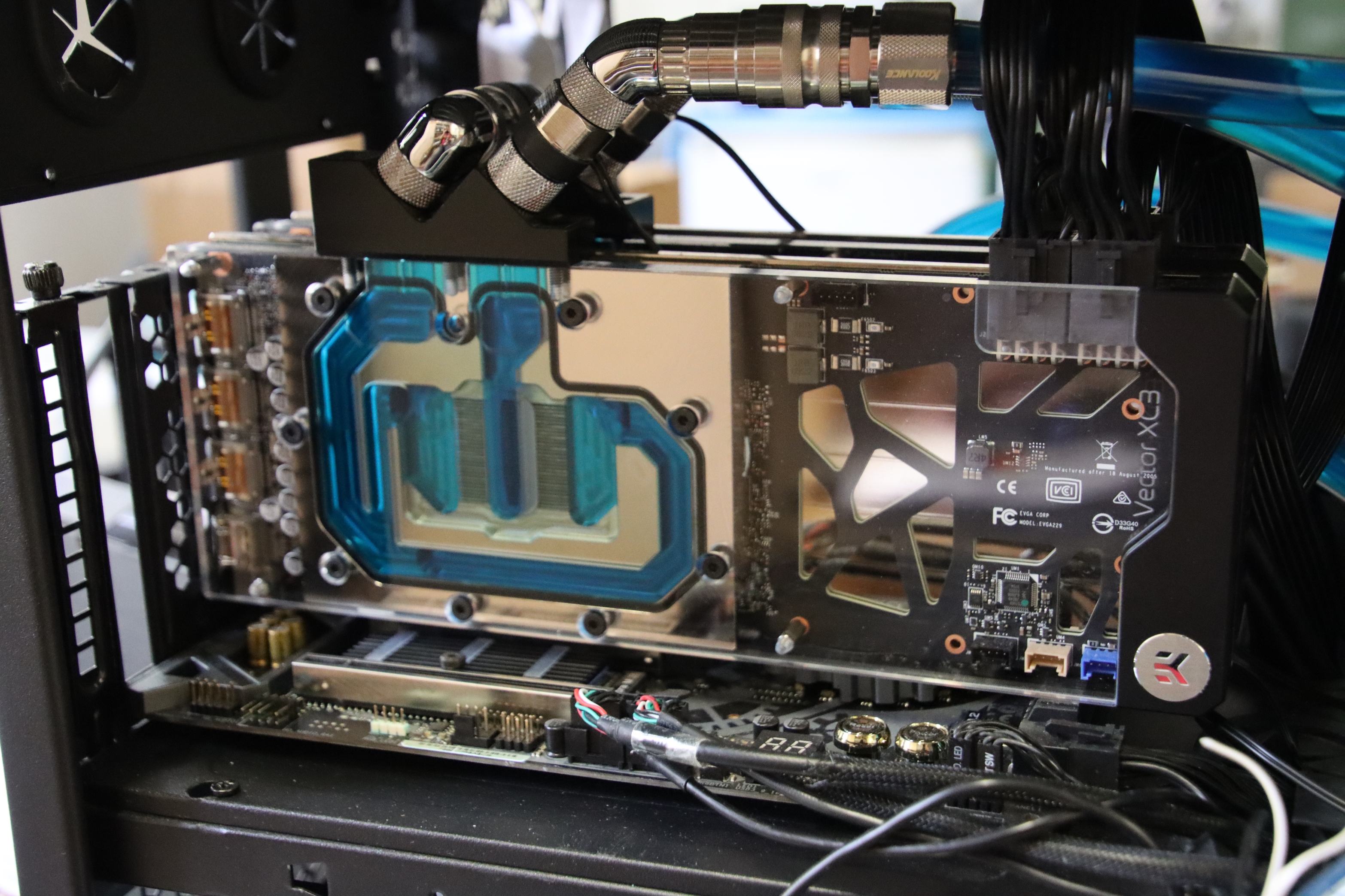

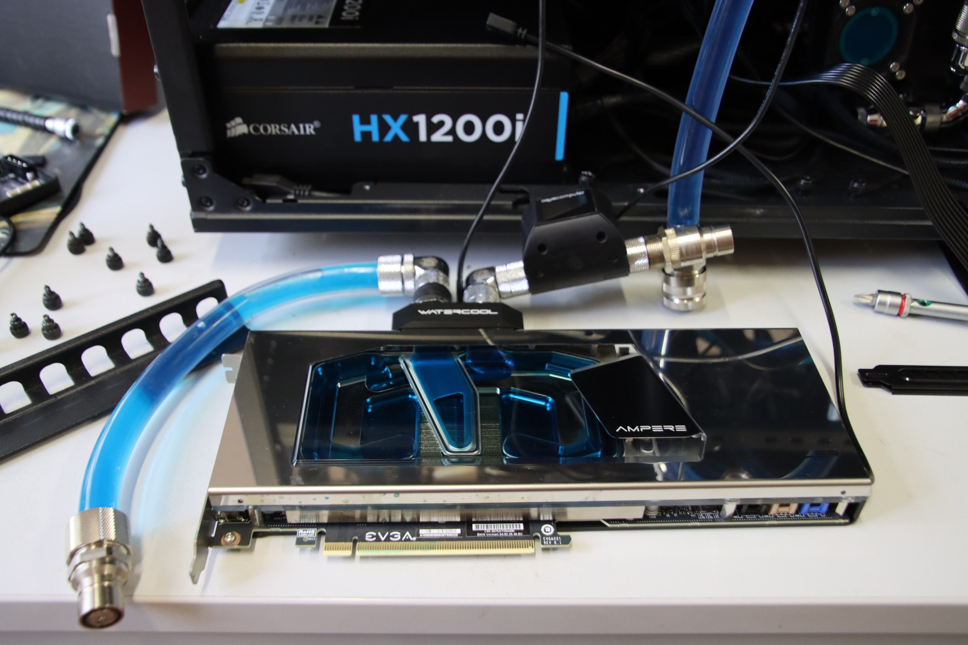

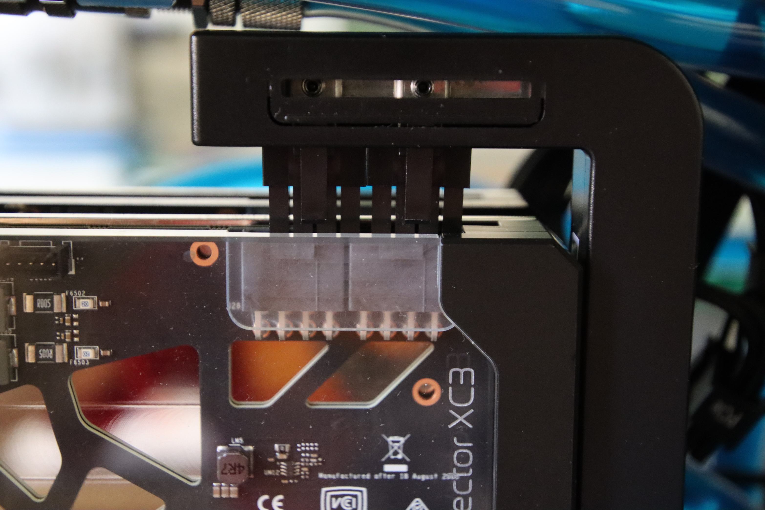

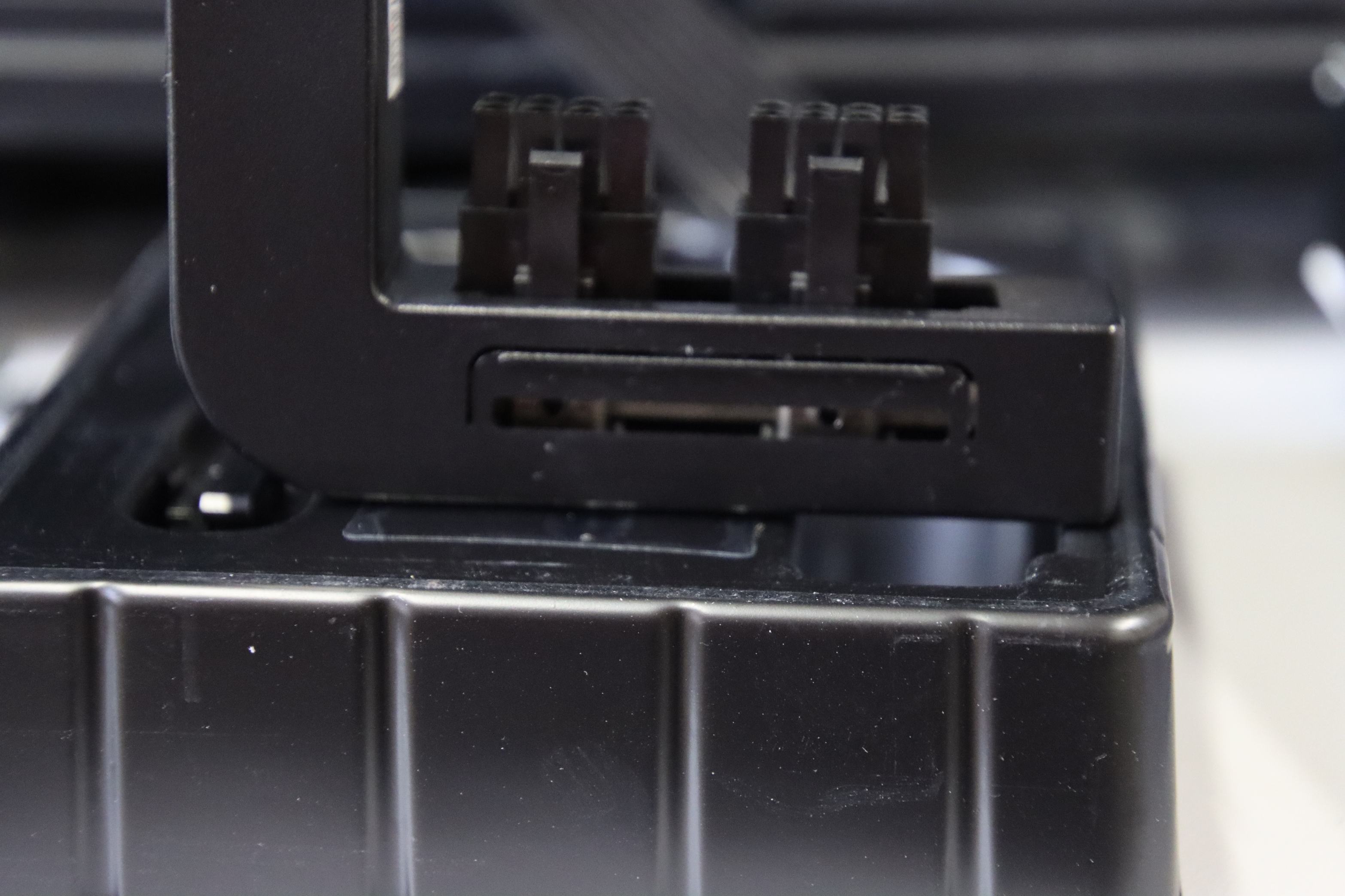

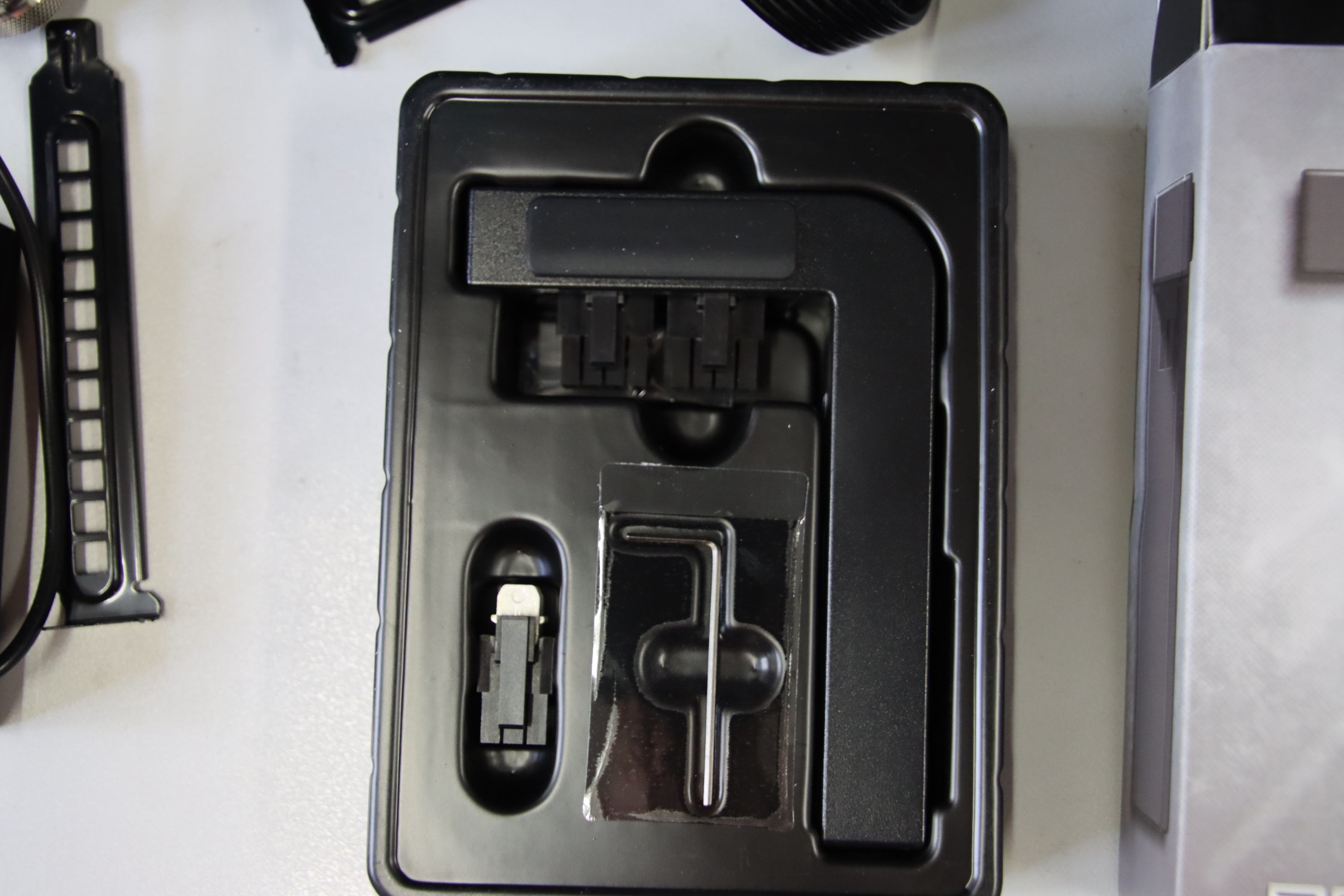

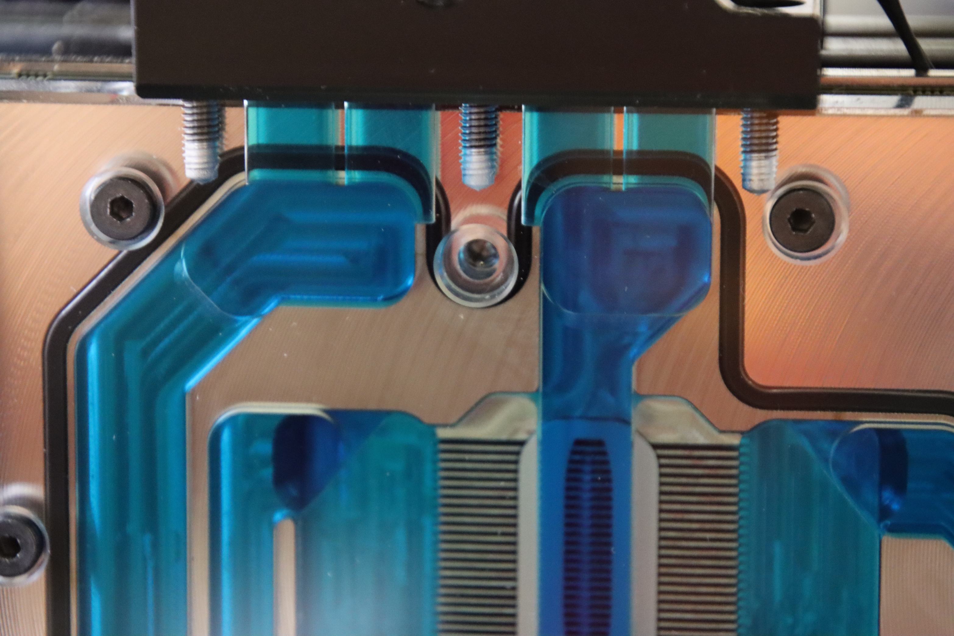

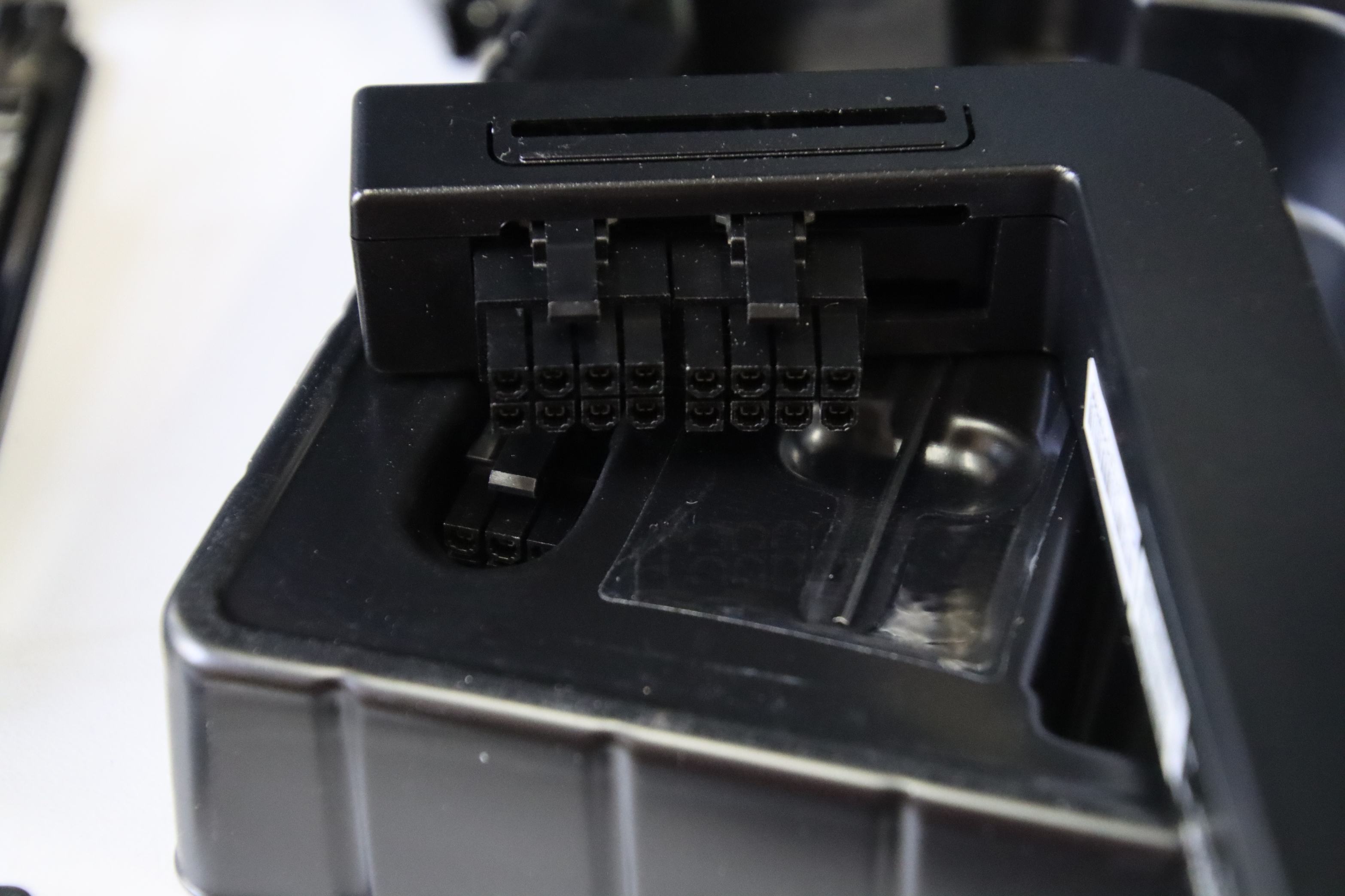

Leider sind die EK-Blöcke länger als ich die Stromanschlüsse schieben kann. Mit dremeln könnte man das Problem eventuell lösen, da es sich um Millimeter handelt und in dem Powerlink scheinbar "Stromschienen" sind. Also wieder eingepackt :heul: und weiter gebaut.
Beim Einbau der 3090 ist es mir dann aber wie Schuppen von den Haaren gefallen, dass diese ja keinen EK-Block hat :p, also wieder ausgepackt und wer hätte es gedacht... auf dem Heatkiller passt er, nur das RGB-Kabel geht genau daraus 🤐. Hab ihn aber trotzdem mit etwas Abstand zum Block montiert, damit ich die Strom-Schlaufe nicht wieder um die Schläuche wickeln muss. Man könnte schon fast denken das ist eine Begleitheizung für den Frostschutz :rofl:

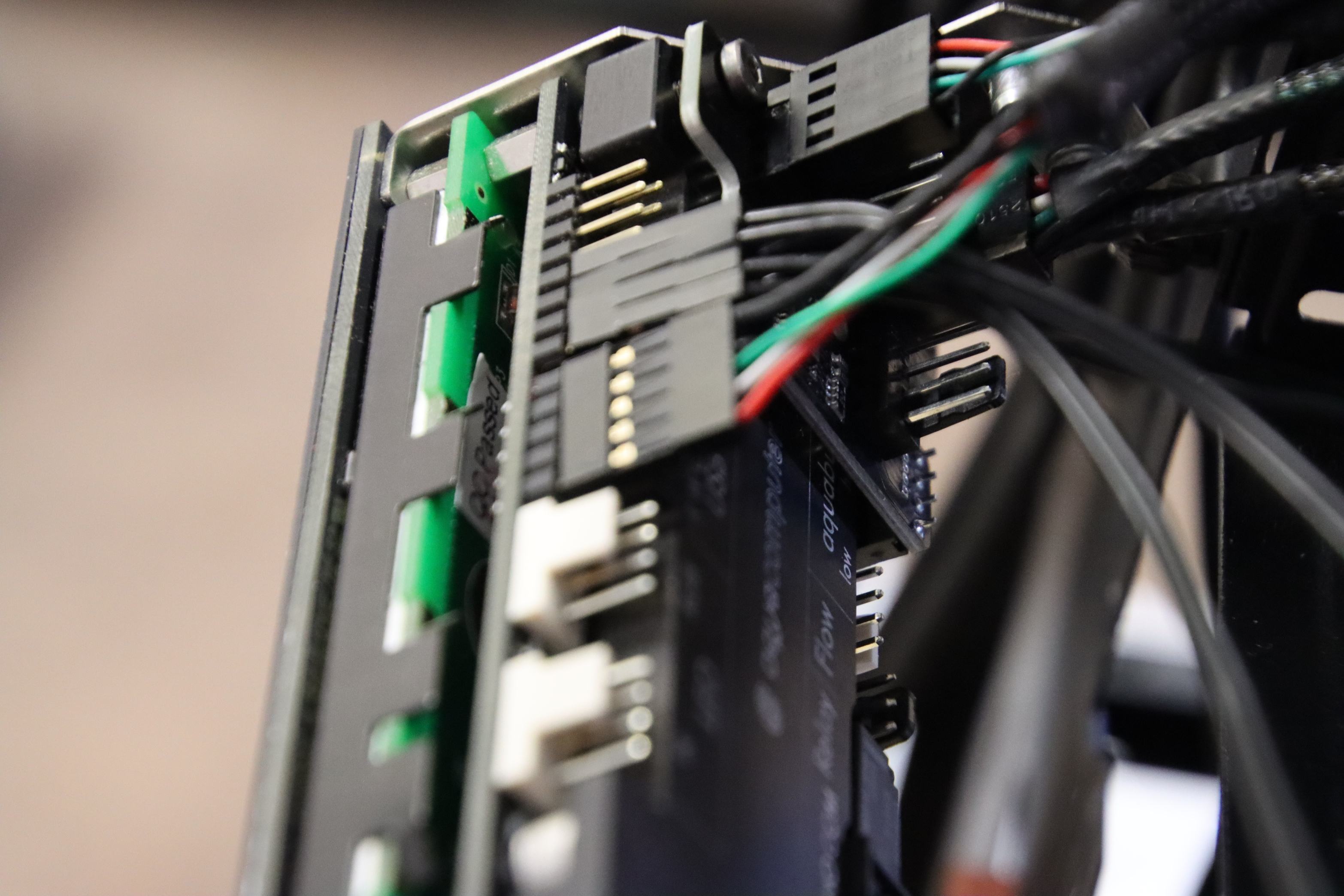

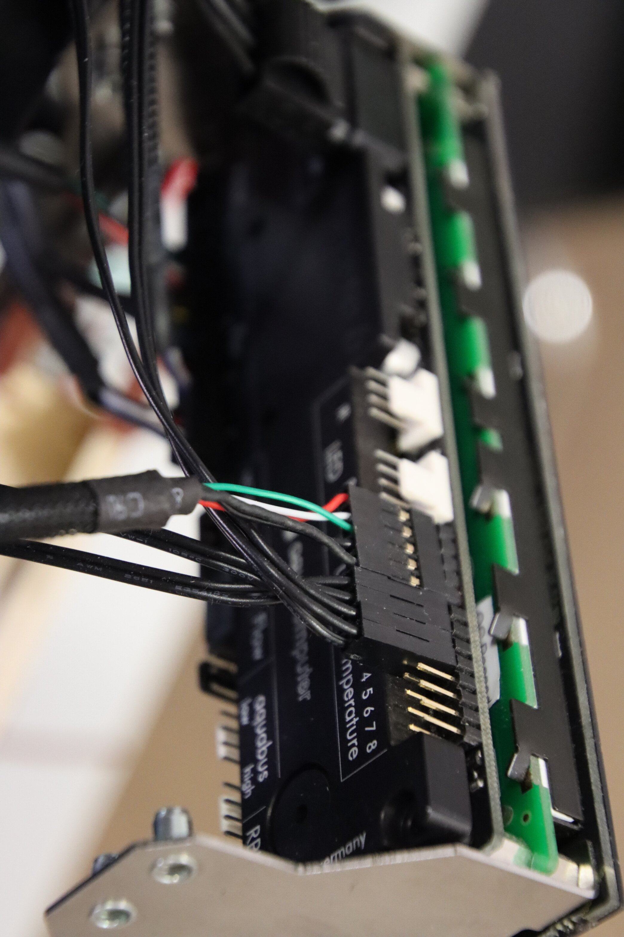

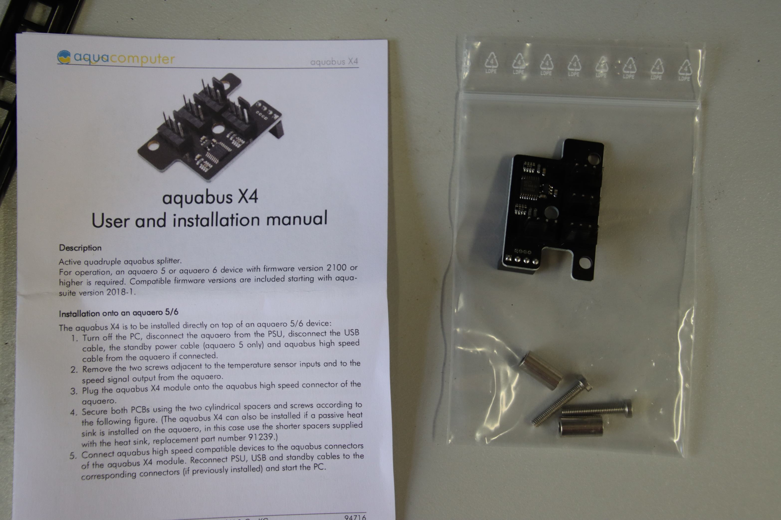

Damit hätten wir das Thema "GPUs" auch abgehakt und es geht weiter mit dem Thema "Aquaero + Verkabelung"
Da ich auf der 3090 einen Calitemp-Sensor habe wollte ich diesen jetzt auch mal einbinden. Lustigerweise habe ich den Cali-Temp-Sensor vor der 3090 und den HFN direkt danach, so kann ich sogar quasi den Einfluss der 3090 auf die Wassertemp. auslesen.
Da ich jedoch mehr als einen Cali-Temp einbauen möchte benötigt der AE ein kleines Upgrade, in Form einer zusätzlichen Platine
IMG_4028.JPG IMG_4029.JPG ,also direkt mal den AE ausgebaut.
vorhernachher
Natürlich funktioniert auch das nicht reibungslos, da die mitgelieferten Abstandsbolzen nicht auf meinen Passivkühler des AE passen, aber wie sollte es auch anders sein? Das Problem ließ sich erstmal recht leicht umgehen, wobei ich aktuell nicht den kompletten Anpressdruck des Passivkühlers hab. Mal sehen ob ich den Bolzen einkürze oder wie ich zukünftig damit umgehe, erstmal geht es auf jeden Fall.

Wow, immer wieder spannend, was Du da alles veranstaltest.
Die Powerlink-Teile von EK EVGA sehen sehr cool aus.
Hast Du mit dem Aquaero Dein Hubby Problem nun umschifft, oder war das im Strixxer?
danke :hail:
Die Powerlink-Teile von EK sehen sehr cool aus.
sind von EVGA

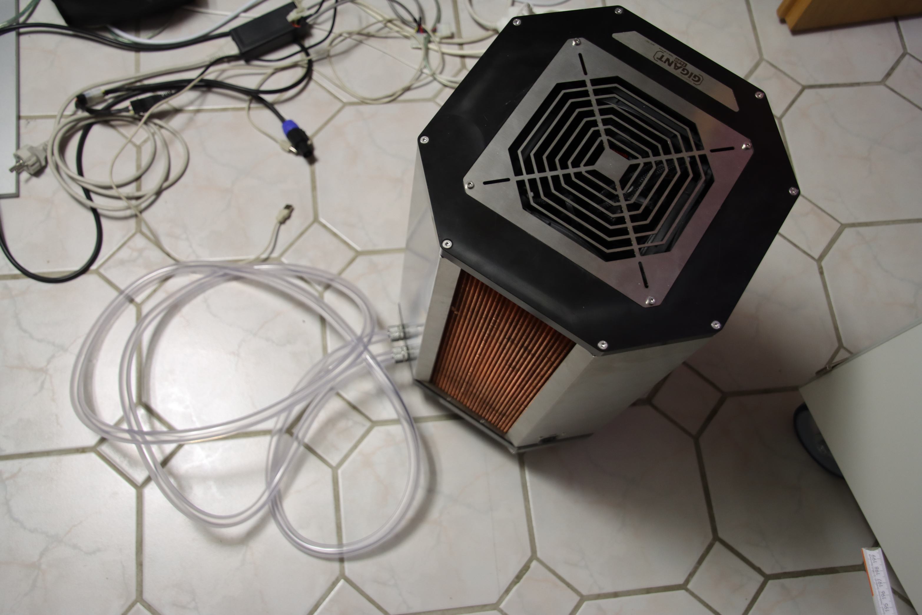

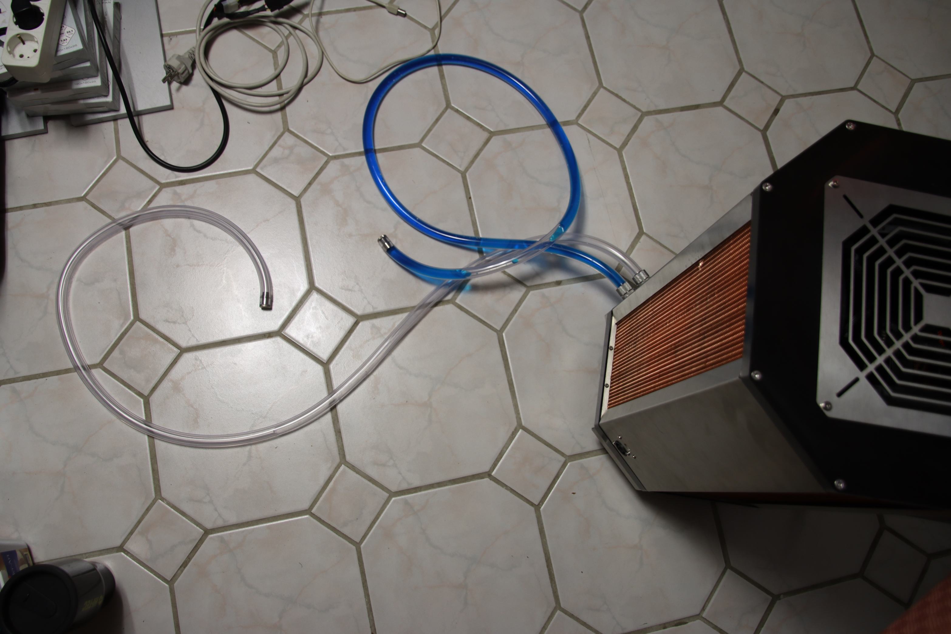

ich habe gerade mitgekommen dass ich für die Einbindung und dem Umbau des Alu-Giganten garkeinen Eintrag gemacht hab :confused: :heul::heul::heul: :wall:
Edit: Doch, nur noch keine Bilder eingefügt :hust:
so, Bilder eingefügt, siehe hier:

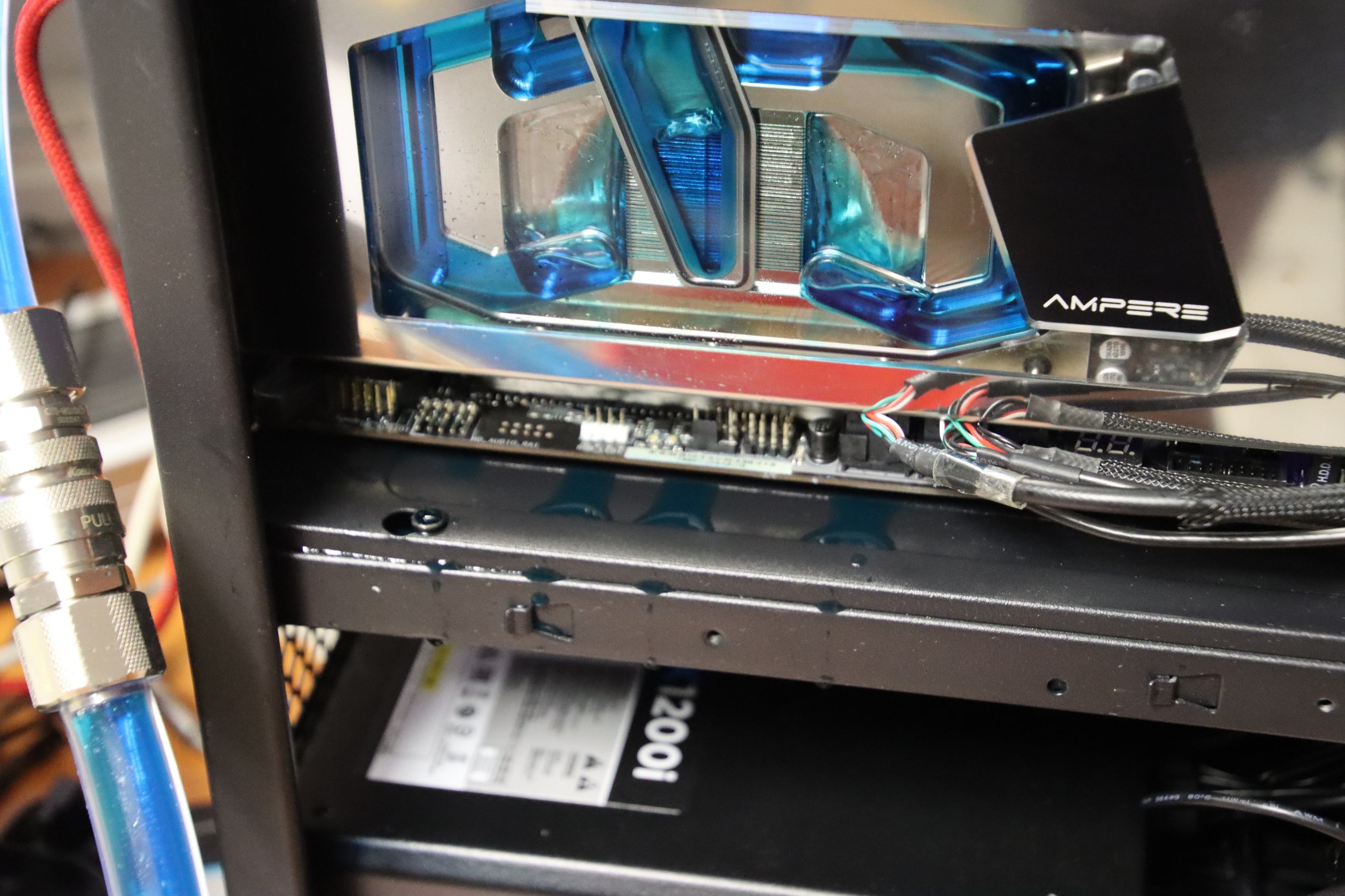

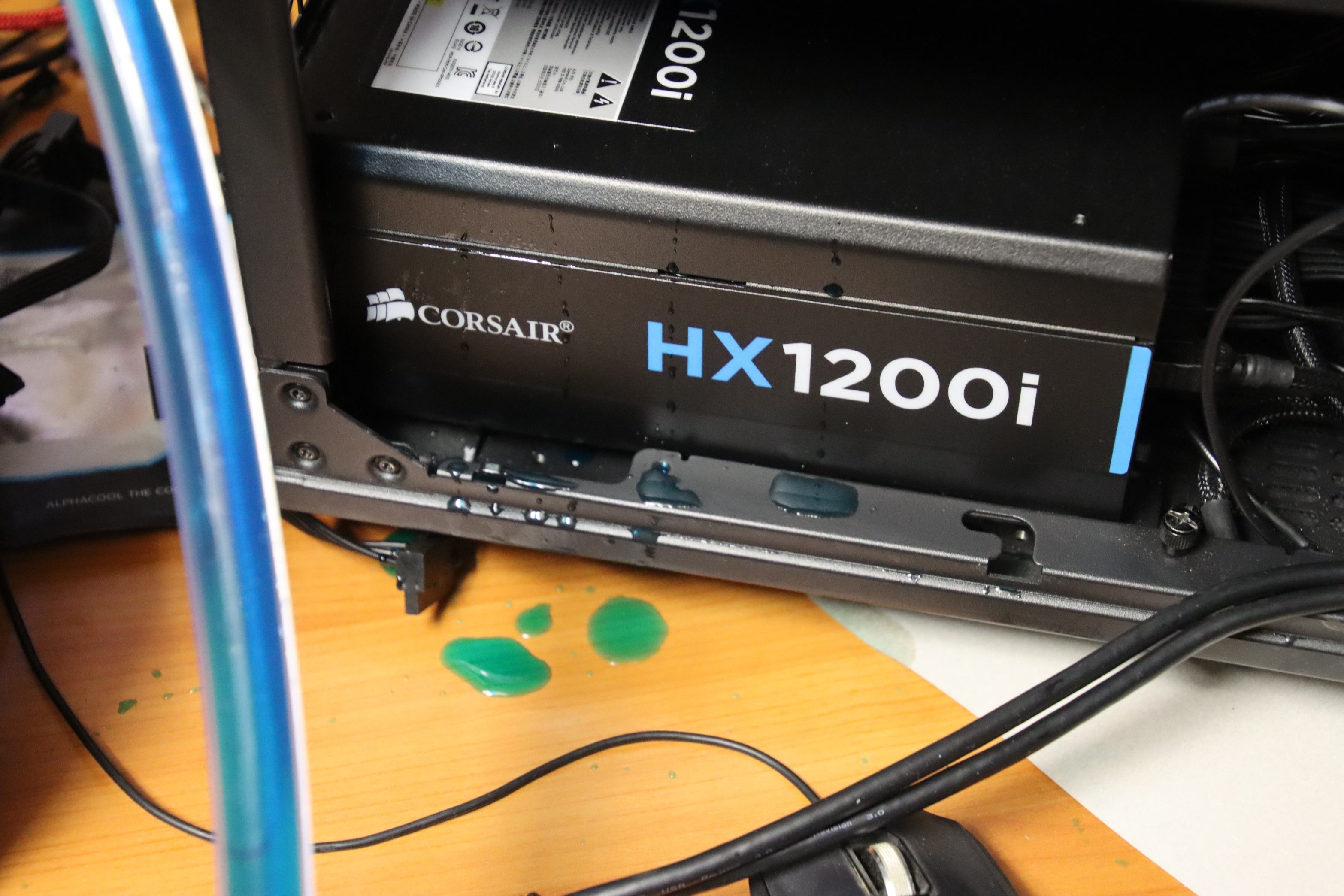

diese Woche hat der Cluster die Reise wohl nicht unbeschadet überstanden. Es war wieder der gleiche Winkel der das Board geflutet hat, aber dieses Mal wohl etwas heftiger.
Gestern habe ich die ganzen GPUs ausgebaut um wenigstens erstmal die großen Fluidrückstände zu entfernen und danach lief er erstmal wieder, aber immer maximal 2 h :wall:
Das ist auch der aktuelle Stand :kotz:
Es scheint Flüssigkeit in die PCIe's reingelaufen zu sein und die zu entfernen ist recht heikel.
Auch könnte etwas mit der Stromversorgung nicht hinhauen, aber das konnte ich noch nicht so richtig lokalisieren :heul:
Naja, so wie mir die Zeit zur Verfügung steht gehe ich da auch wieder ran, aktuell sind daher nur die beiden RTX 3080 im Rennen (und alle paar Stunden mal die 3090/2x 3070)

mittlerweile hab ich mehr externe Kühlpower als Du ;), ich müsste sie nur mal einbinden.

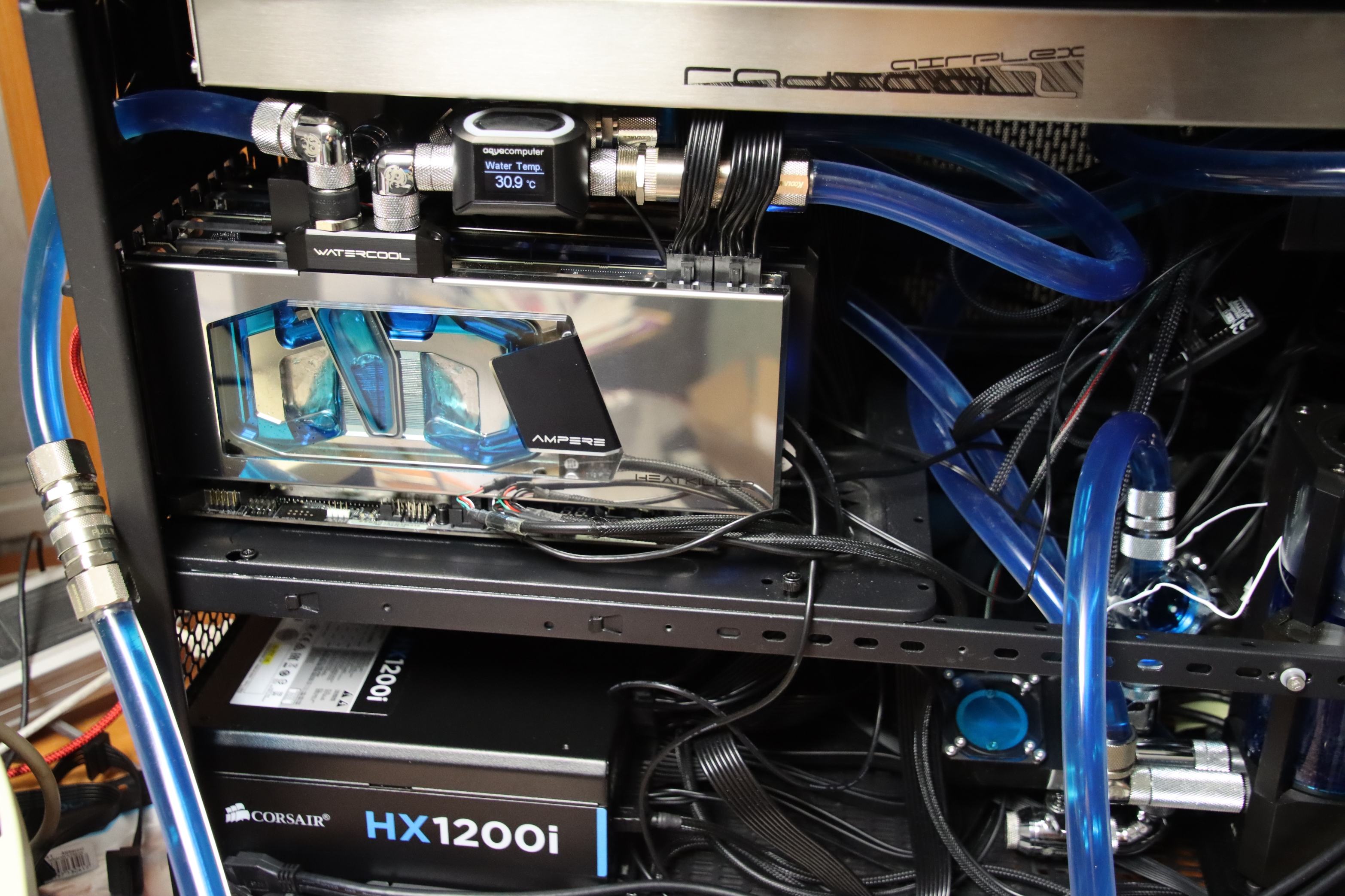

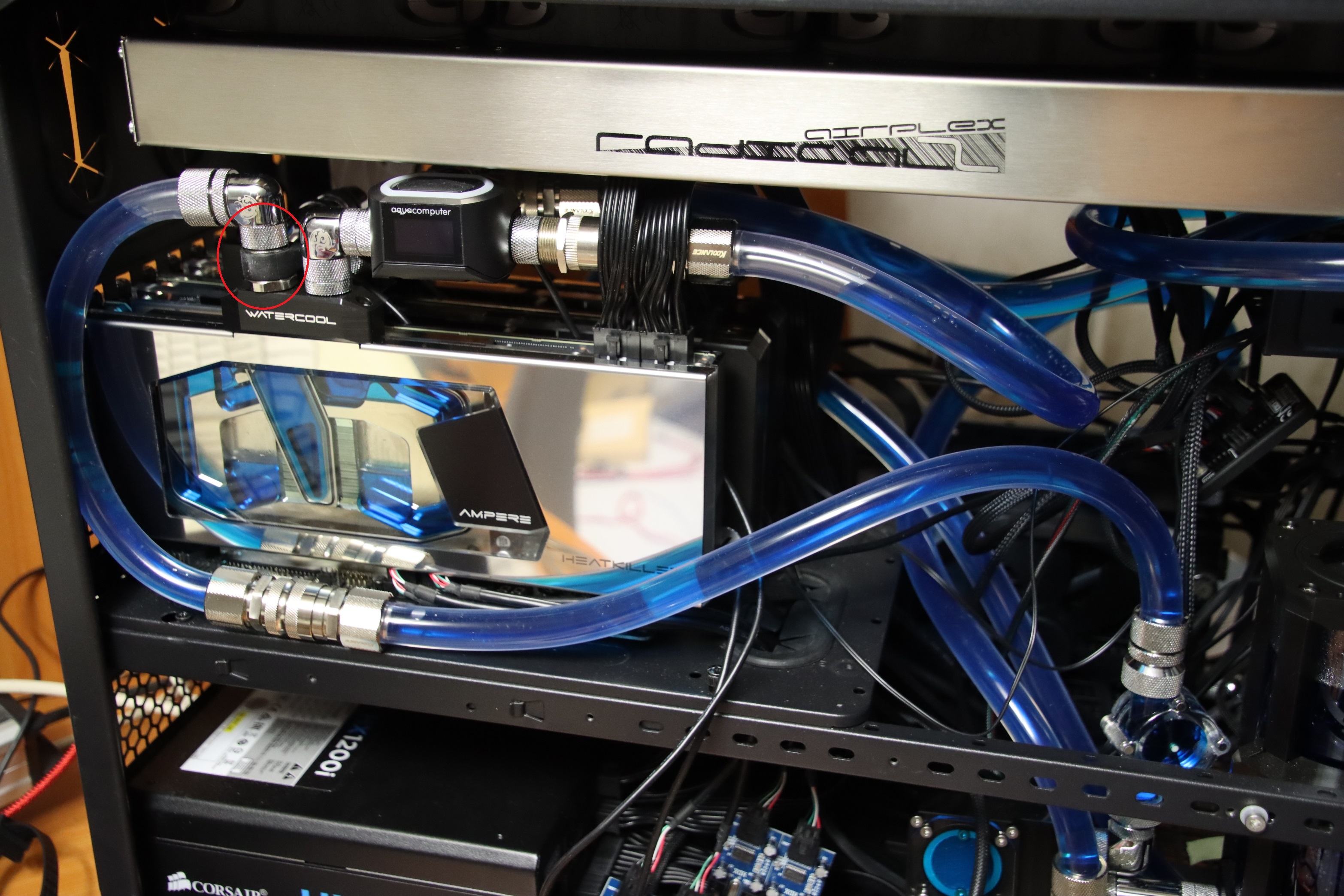

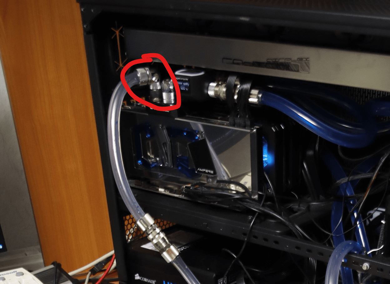

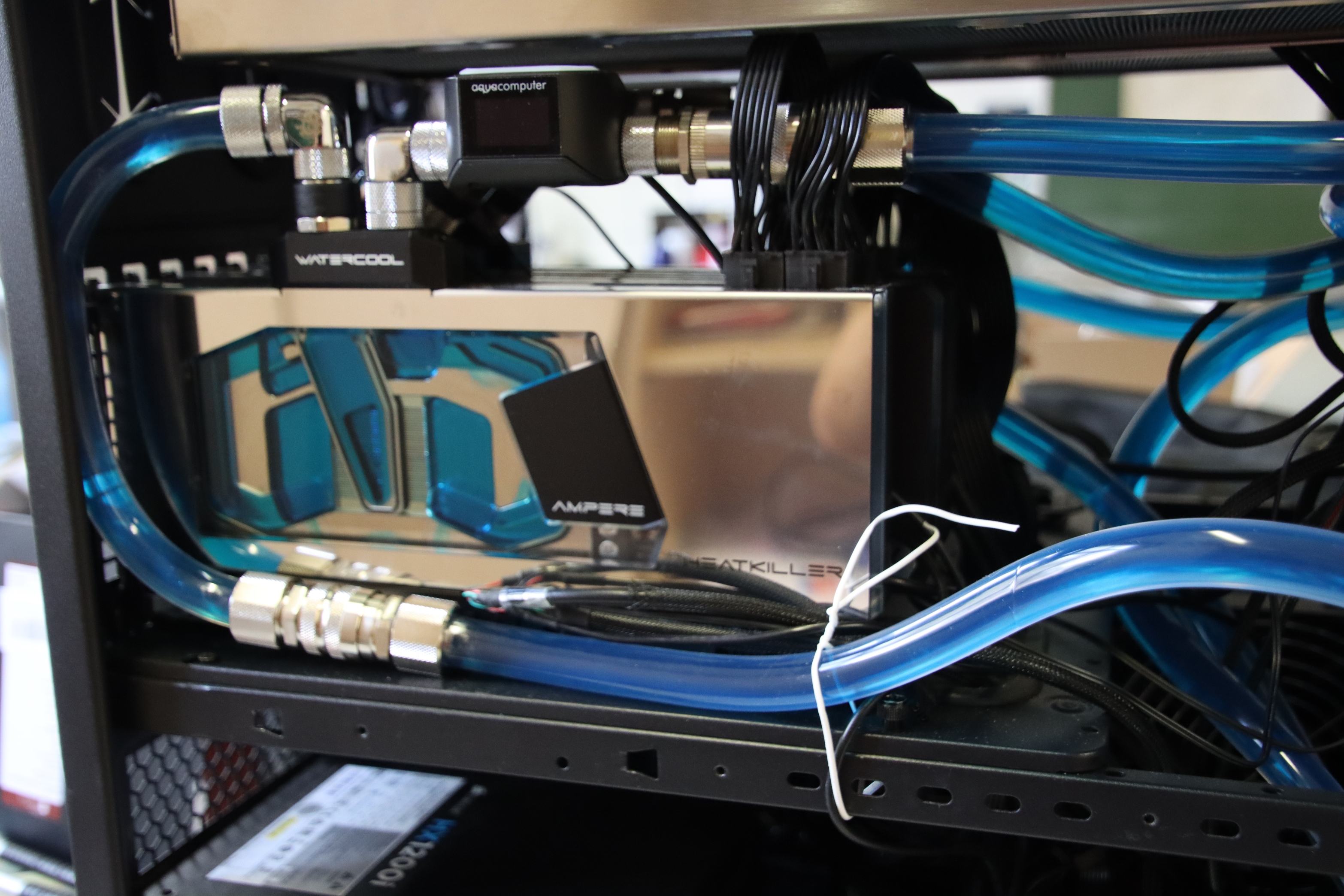

so sieht die Verschlauchung ohne den Gigant aus (nur interne Kühlung). Entweder ist es der Cali-Temp oder der Winkel auf der 3090. Ich hab jetzt mal beide festgezogen (out war auch recht locker).
Wenn ich den Giganten einbinde löse ich den QD3 und der hintere Schlauch geht durch die Öffnung hinten aus dem Case, quasi kommt der Gigant zwischen den QD3 auf dem Bild.
Sieht dann quasi so aus
(Achtung: die 3090 ist mittlerweile 1 Slot weiter Richtung CPU gewandert, nicht wie auf den Bildern, Verschlauchung ist aber so geblieben)
