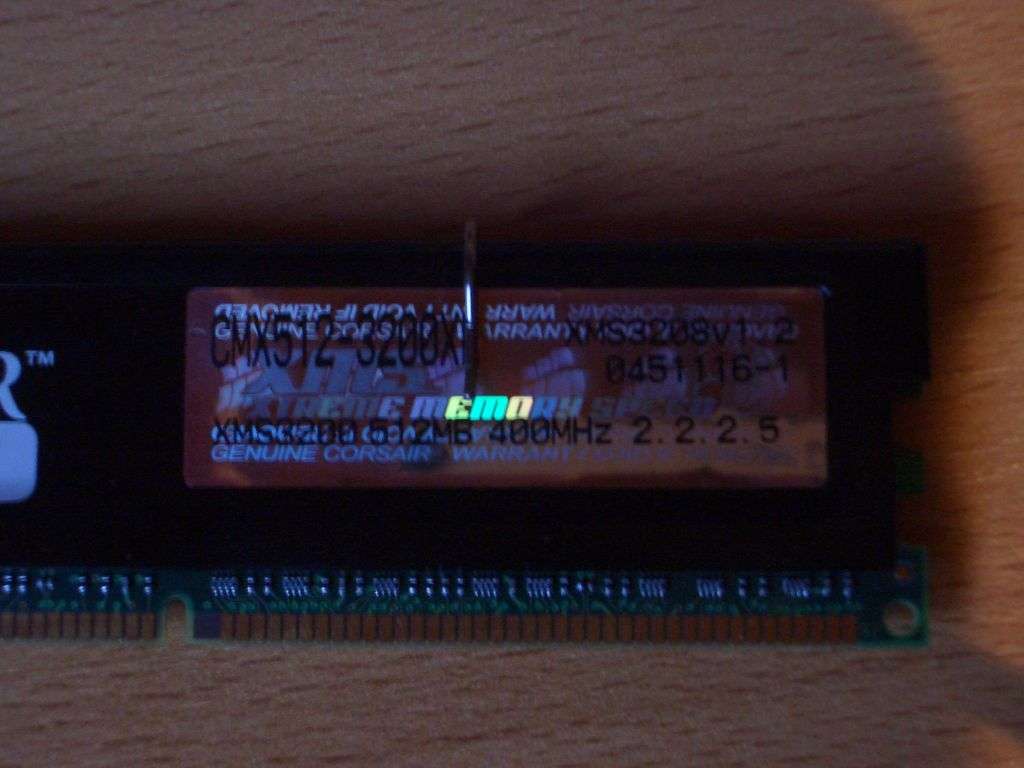

Aber hier ist erstmal das versprochene Foto vom Label. Ohne Blitz allerdings da das Label blöde spiegelt.

Naja also auf jeden Fall hast Du die Rev 1.2 dank deines Photos sichtbar... von daher denke ich das wir zwischen unseren beiden keine vergleiche ziehen können... Dennoch danke für deine mühen,meinerseits!
gern geschehen, aber du kannst mir sicherlich behilflich sein indem du mir sagst ob das ne ordentlich revision ist.

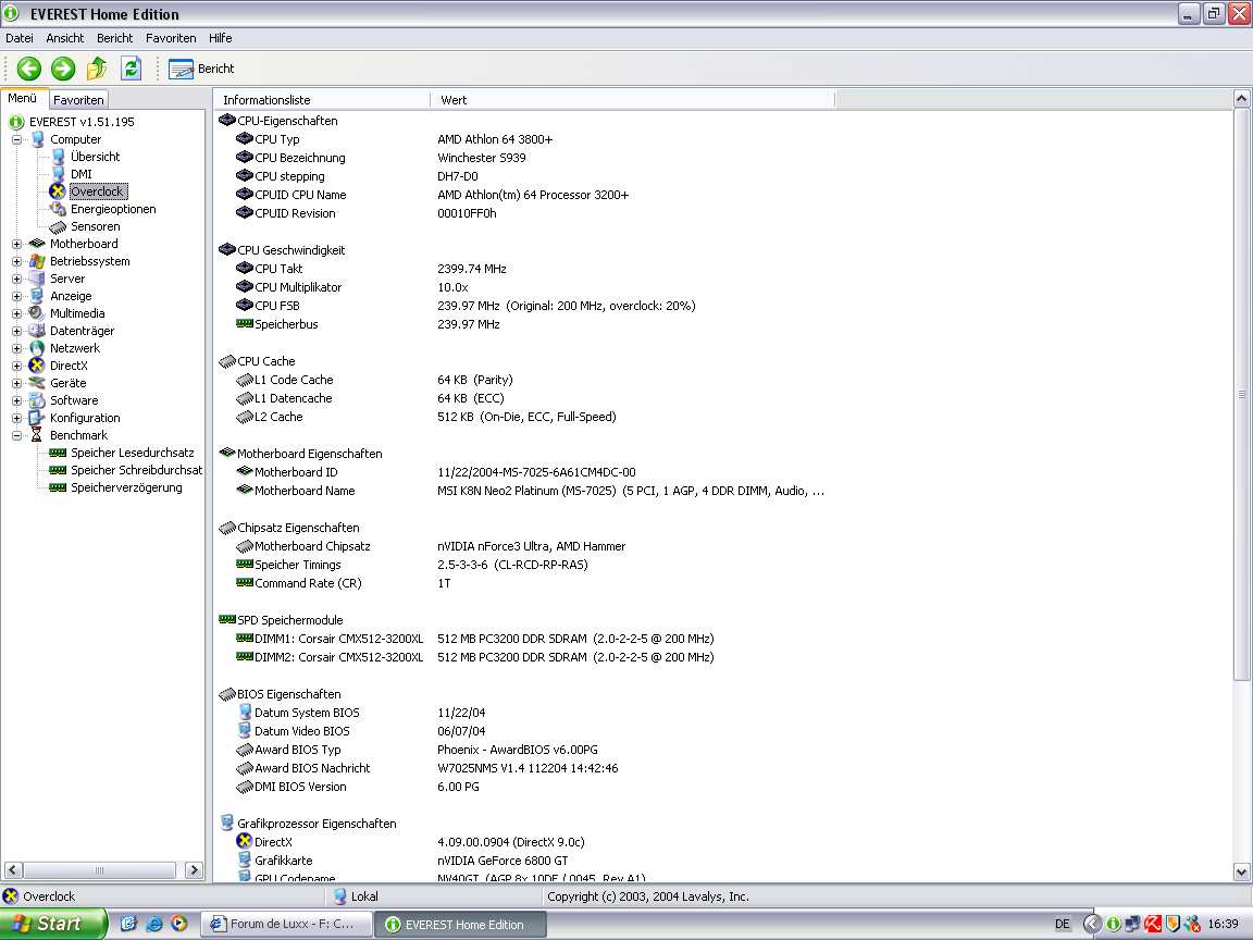

ich bin im momment bei
240 Mhz 1:1
Timings 2,5.3.3.6 (1T)
HTT x 4
n screenie folgt sofort

ich gehe jetzt mal auf 3.3.3.6 mal sehen ob ich ihn auf 245 oder mehr bekomme
Edit 3.
Egal was ich für Timings fahre ab 242 ist nix mehr ob nu 2 T oder egal was. aber ich denke das ist ne gute leistung.

XMS-PC3200C2 Rev1.2/2.2 (2-3-3-6-1T) Winbond CH-6
laut Liste sind da winbond ch 6 drauf,also würde ich sagen nicht unbedingt das schlechteste... Und deine Werte sind doch in Ordnung,habe meine mit 3.3.3.8 und 2,85 vdimm bei 1:1 Teiler auf 250 bekommen,rechner fuhr hoch usw gab aber dann irgendwann nen freeze,die cpu wird da wohl nicht so viel mitmachen.
