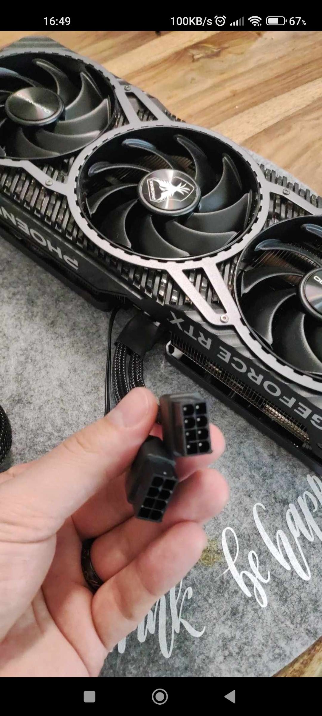

Meine 4070 Ti möchte 2x8PIN auf den 12vhpwr.
Nun habe ich mir diese Extensions besorgt, welche have 4x8PIN zu 12vhpwr haben.
Habe dem Hersteller kontaktiert wie ich es anschließen soll:
* Alle vier?
* Oder eine per Pair?
Erst sagte er zweiteres, dann letzteres. Also solala die Antwort in meinen Augen. Vorallem weil er immer wieder von SATA erzählt. Mein Netzteil (BeQuiet 1000W) bietet aber insgesamt 6x8PIN PCIe also könnte auch alle 4 Adern belegen.

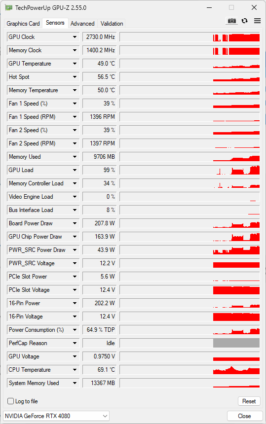

Bei den RTX-40-Karten mit 12VHPWR-Anschluss nicht mehr so stark. Mit den klassischen PCIe-8-Pin- und 6-Pin-Anschlüssen konnten über den Slot mit 12V etwa 66W genutzt werden. Mit dem Wechsel auf 12VHPWR bei den RTX-40-Karten ab der RTX 4070 wird der PCIe-Slot selbst nur sehr wenig beansprucht und die Haupt-Energie kommt über den 12VHPWR.
Anbei ein GPU-Z-Screenshot, während Cyberpunk 2077 lief.
