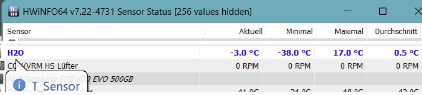

Ich habe seit einiger Zeit echt super Wassertemperaturen.. zumindest glaubt das mein Mainboard.

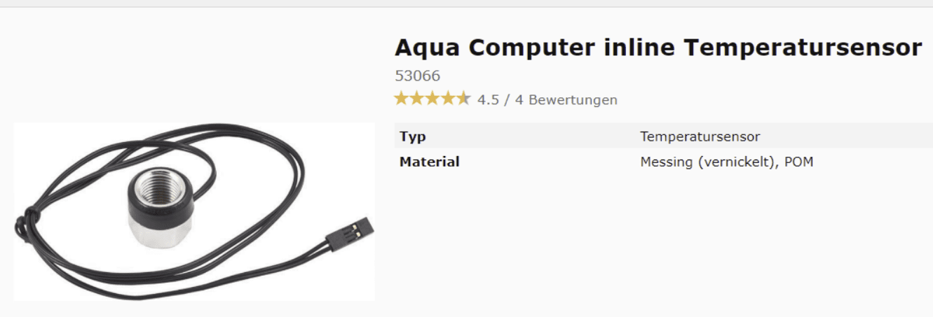

Ich bin mir ziemlich sicher, dass es der hier ist:
Das Teil war schon in 3 verschiedene Builds - seit 2019 im Einsatz.

Das hat auch immer vernünftige Werte angezeigt - aber seit dem letzten Umbau - nur das Gehäuse gewechselt - hat es dann nach ein paar Tagen angefangen sehr seltsame Werte anzuzeigen. Das komische ist auch -dass es an MANCHEN Tagen wieder vernüftige Werte (>20°C) anzeigt - aber meistens solche verrückte wie oben...

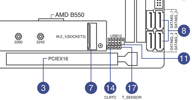

Angeschlossen ist der Temp Senmsor am "T_Sensor" vom Mainboard. Siehe hier "17":
Ich frag mich ob das ein Mainboard oder ein Problem vom Sensor oder was mit der Software ist.

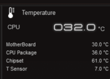

An einem Update von HWInfo64 kann es eigentlich nicht liegen .... die ASUS Software (AI Suite) zeigt übrigens die gleichen falschen Werte an.
Also das Wasser in meiner Kühlung ist definitiv keine 7°C kalt. Das sollte irgendwas in den 20er anzeigen - im idle. Also so wie die Zimmer/Lufttemperatur ist - aber nicht so weit drunter.
Solche Temperaturen wären in einer Wakü eher ziemlich suboptimal. Wasser bei -7°C fließt nichtmehr ganz so gut. :d
Eine Beschreibung (bzw ein Link auf eine Beschreibung) wären sinnvoller als ein Bild.
Wenn mehrere unterschiedliche Softwares die gleichen (falschen) Werte anzeigen, kann man ein Softwareproblem ja eigentlich schon ausschließen.

@Liesel Weppen - das ist der Sensor hier:
Phobya Temperatursensor In-Line​
https://geizhals.de/phobya-temperatursensor-in-line-71155-a1309522.html der kleine Sensor drin in dem "Ring" war tatsächlich beim umbau relativ Locker. Das ist ja quasi nur ein 1/4 / 1/4 Adapter wo das ding dran hängt. Das mit dem Widerstand und kein oder schlechter Kontakt was du beschreibst macht absolut Sinn - auch würde das erklären warum bei sehr warmen Temperaturen z.b. langes Gaming - Wasser und alles dehnt sich durch Hitze aus ... mehr druck,... besserer Kontakt .. die Anzeigen ab und an mal richtig sind.
