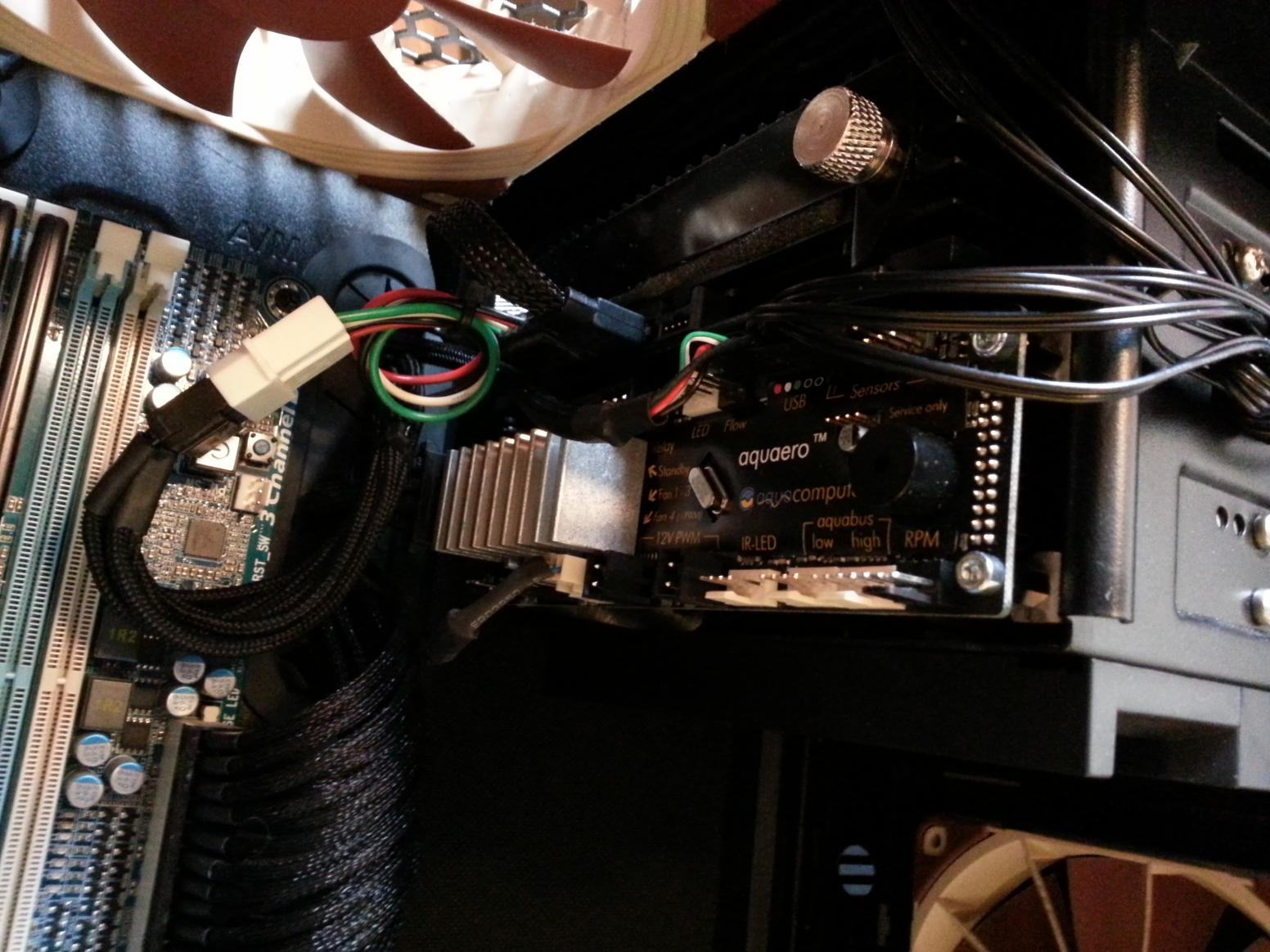

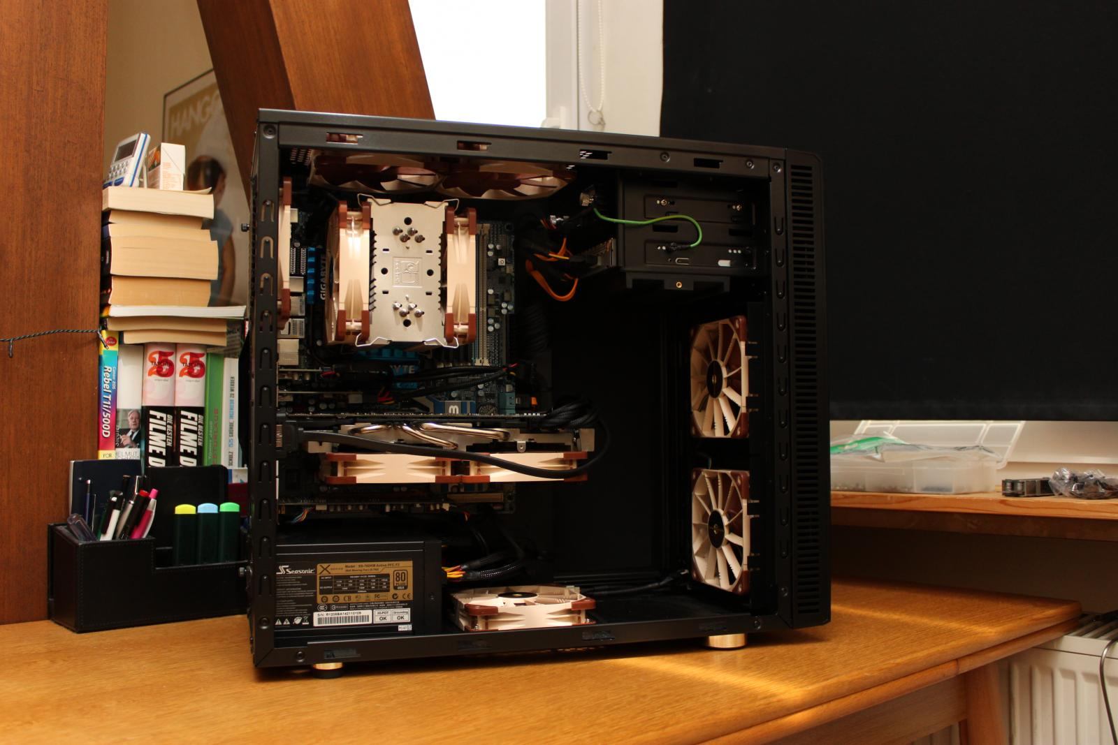

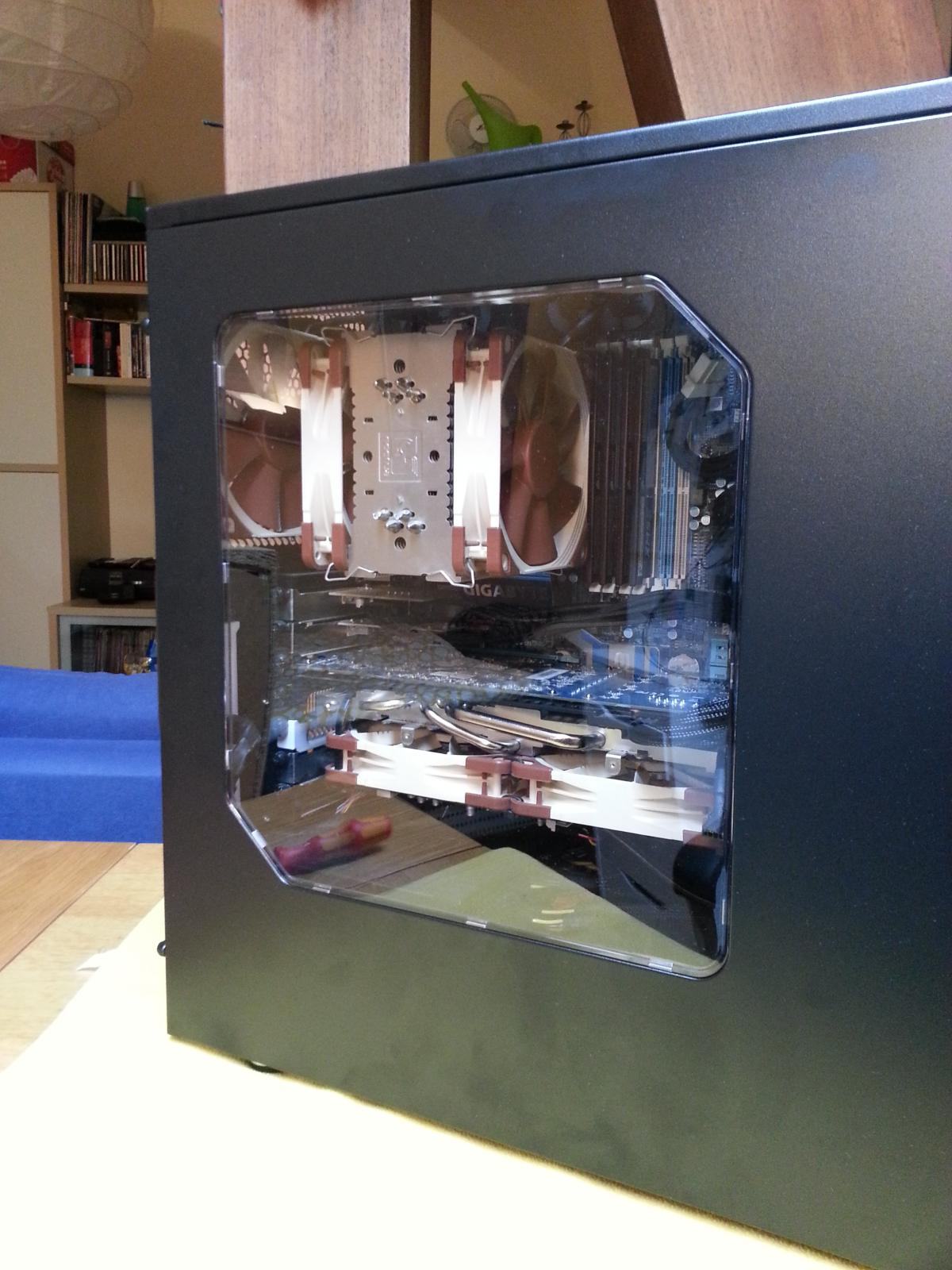

Anbei mal ein Bild vom jetzigen Aufbau:
und noch bevor die Aquaero eingebaut war
