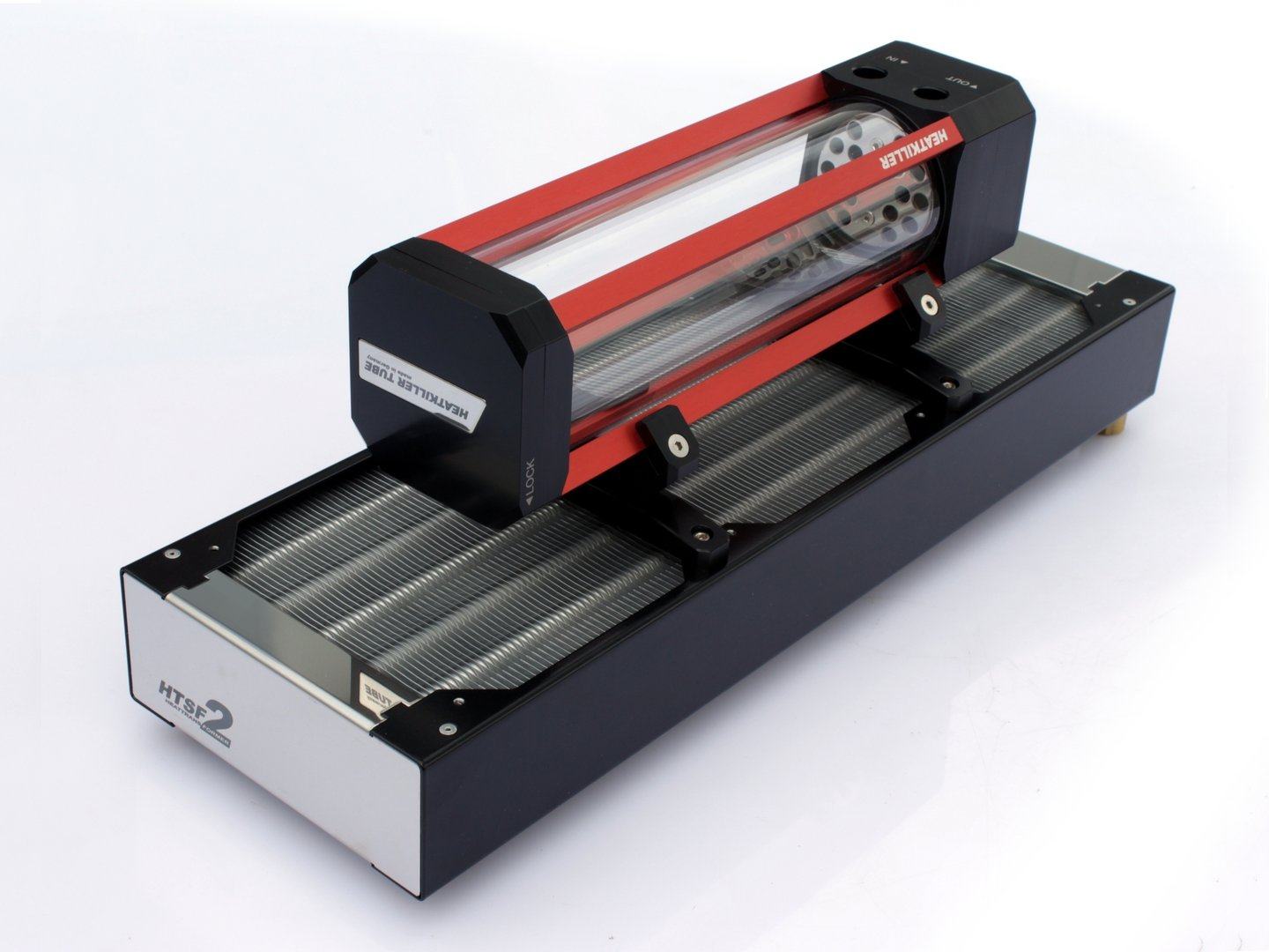

Am MO-RA3 kann man übrigens die Ausgleichbehälter/Pumpenkombi auch hinten montieren, oder über die Seitenflächen...
Das folgende Bild zeigt die Montage auf einem HTSF2, funktioniert aber genauso auch beim MO-RA3...
Danke für Infos & Hilfe zum MORA.
Was für Halterungen/Module müsste ich denn genau dazu kaufen um den Alphacool D5 Eisbecker 250ml anzubringen?
Und wenn man das installiert, passt dann noch die Blende drauf???
Geht das ganze auch beim Mo-Ra 2 Pro 1080 ???
Und ist der Mora 360 besser wie der o.g. Mo-Ra?!
Update: Hat sich zum MoRa2Pro erledigt = der 360er ist wesentlich besser lt. div. Tests & Bundy`s.
Spricht etwas dagegen die Pumpe/AGB auch so zu montieren? außer eventuell optische Gründe?
Eigentlich nichts mMn... Was wird dafür genau benötigt? Löcher selbst gebohrt? Braucht man beidseitig diese Blenden??
VG!
Ja, halt nru die Frage ob man beidseitig die Blenden dann kaufen müsste?! Möchte eigentlich nur eine Blende holen.
Wird sonst wieder teurer das Ganze. ;)
Ok, sehe du hast diese kleineren Pumpen. Ich würde die 250er mit D5 nehmen und die hat andere Befestigungen.
Musstest du bei deinem Bild etwas anpassen oder haut das so hin mit der Blende von Watercool dann?
