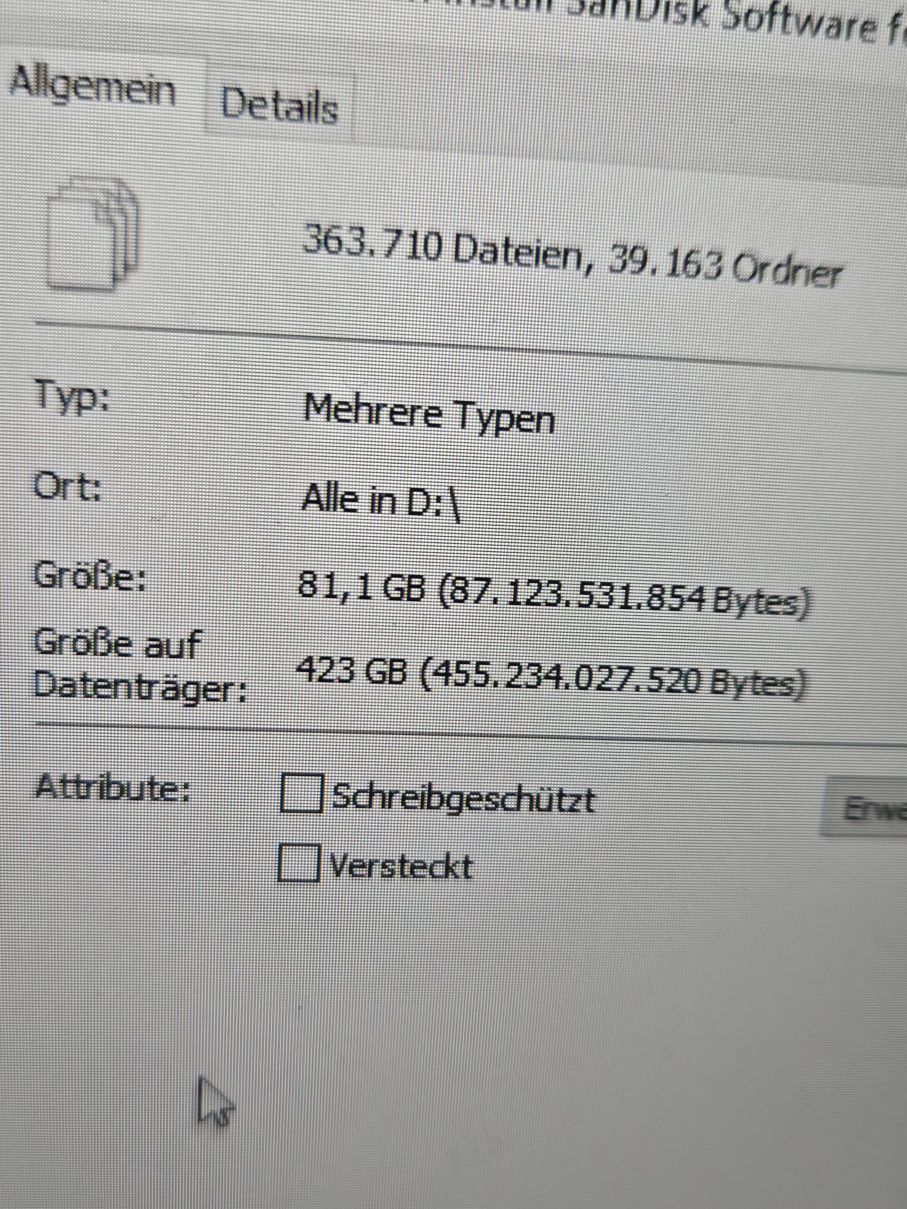

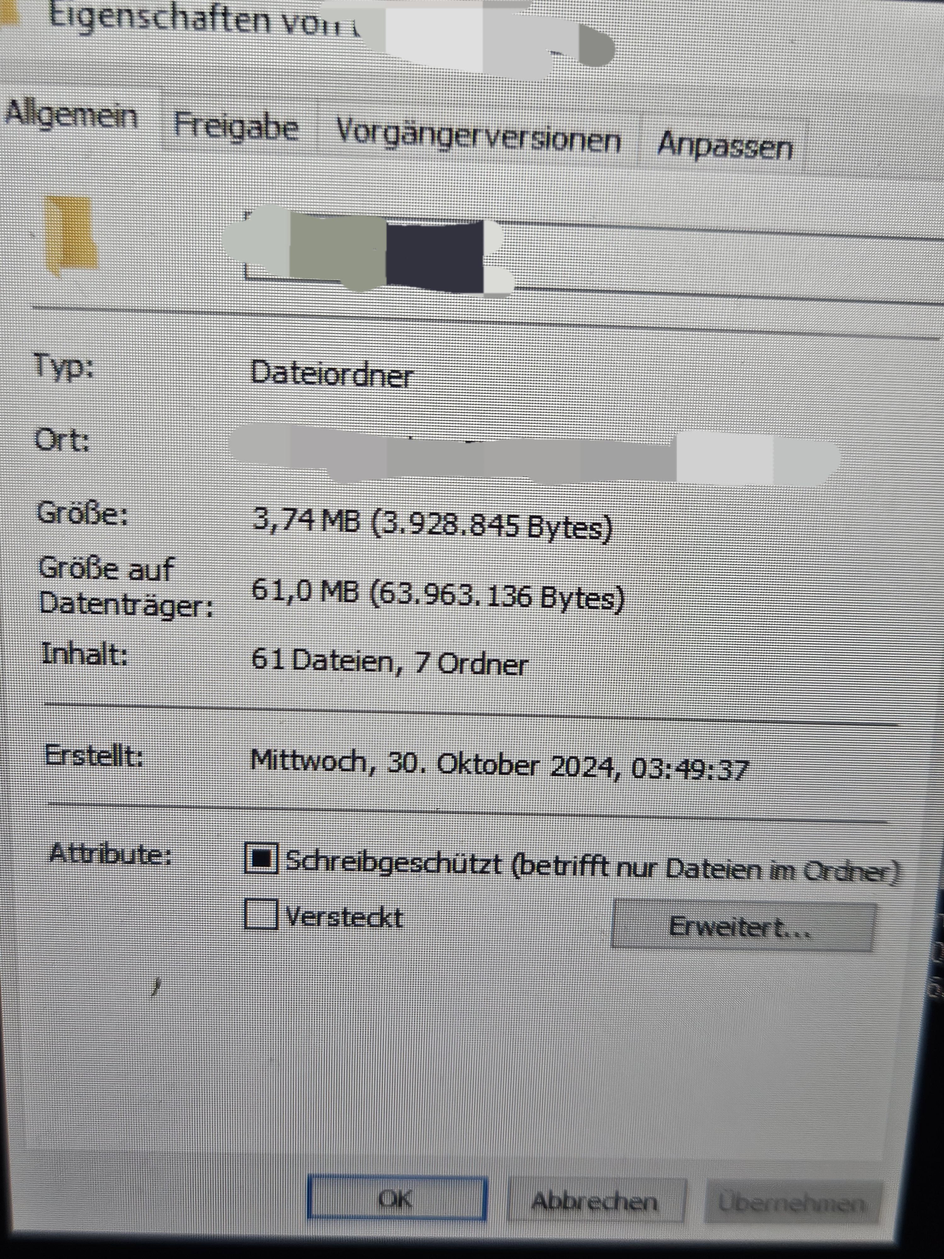

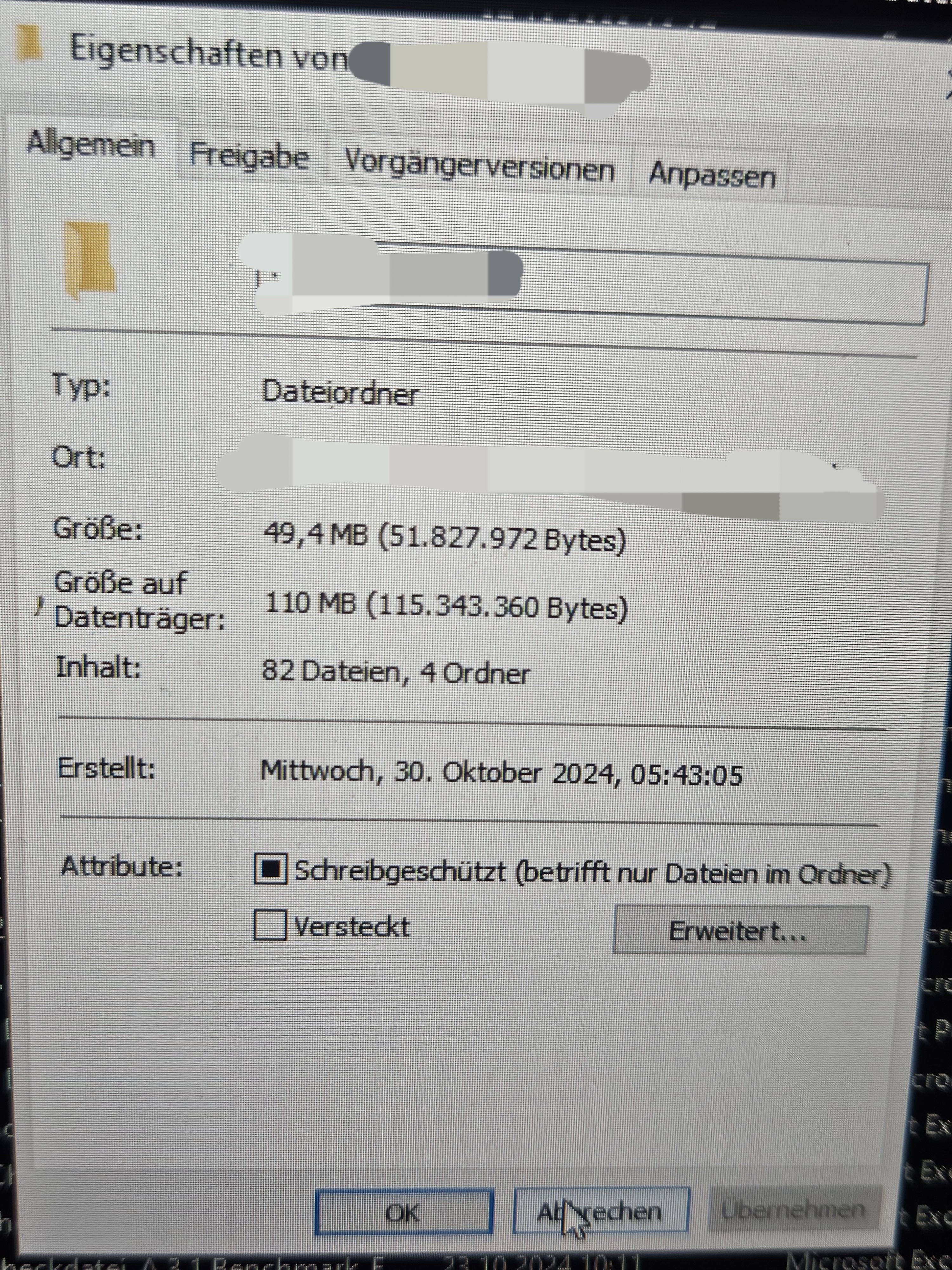

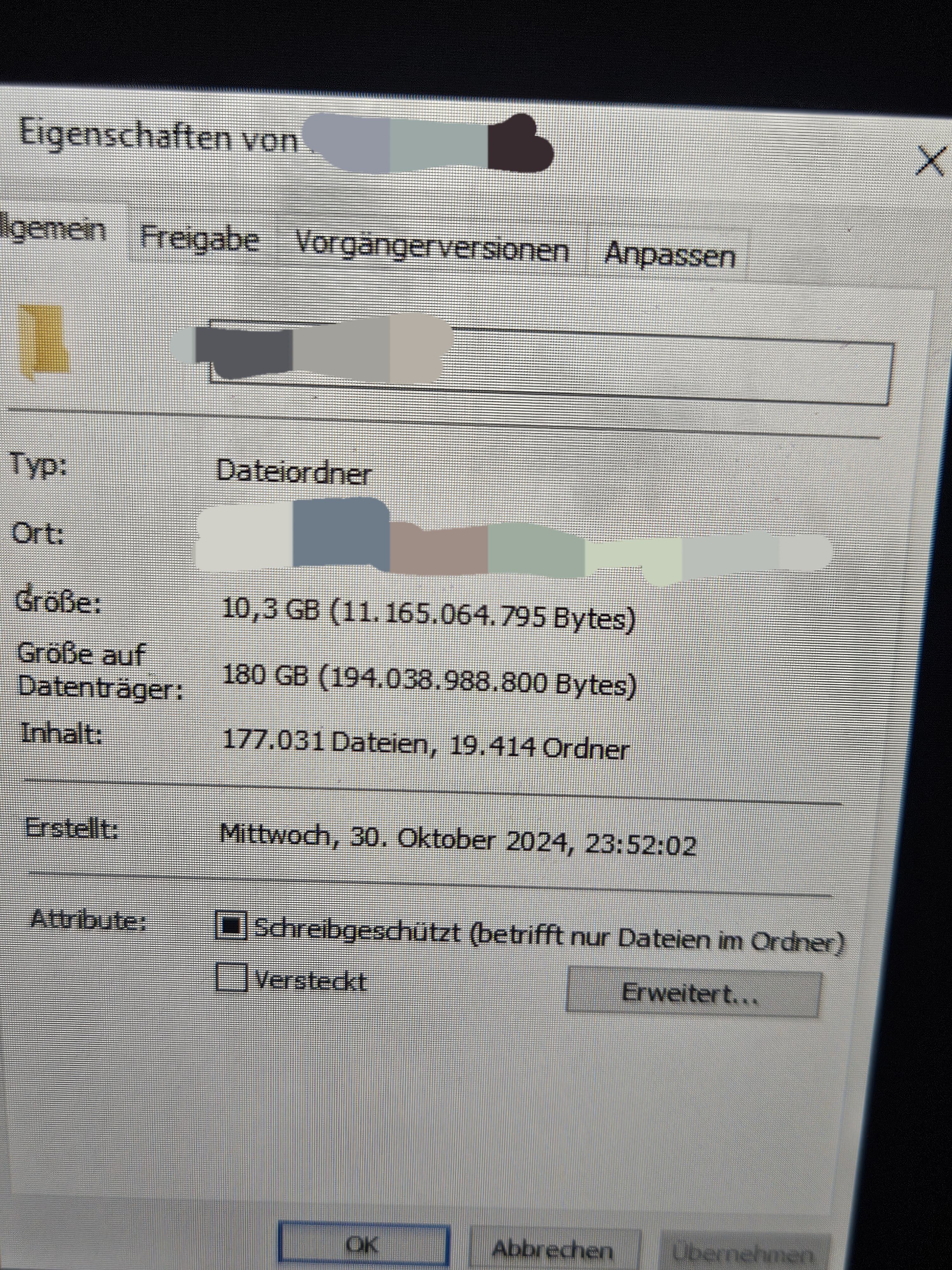

Es passen nicht mal meine ganzen Daten und Programme auf die Platte, was ich sehr komisch fand. Da hab ich mir mal ein paar Ordner angeschaut und siehe da, für alles wird deutlich mehr Speicherplatz aufgewendet als die Dateigröße eigentlich verlangt.
Woran kann das liegen? Handelt es sich hier um ein Plagiat oder wieso braucht alles so viel Platz ? Und gibt es Lösungen ?

Also, wenn es ein Arbeitsrechner wäre - warum kümmert sich nicht dein IT-Support drum? :) Was Plagiate angeht, so kannst du deine Platte durch h2testw durchjagen, aber ich denke das Problem liegt an falsch gewählte Blockgröße bei der Formatierung - irgendwas bei 128K statt 4B oder so. Sprich formatiere deine externe Platte zuerst richtig und versuche dann nochmal.

Das könnte natürlich sein, die Platte ist im exFAT Format und hat den Auslieferungszustand.
Wenn Du die Platte sowieso nur mit Windows nutzen willst, solltest Du die mit NTFS formatieren, da exFAT bei so einer Partitionsgröße die Clustergröße standardmäßig auf 128 KB einstellt, so dass auch kleinere Dateien mindestens 128 KB belegen. Bei NTFS beträgt die Standrad-Clustergröße bei 512 GB nur 4 KB, so dass bei vielen kleinen Dateien, wie Du sie offensichtlich hast, deutlich weniger Platz verschwendet wird.

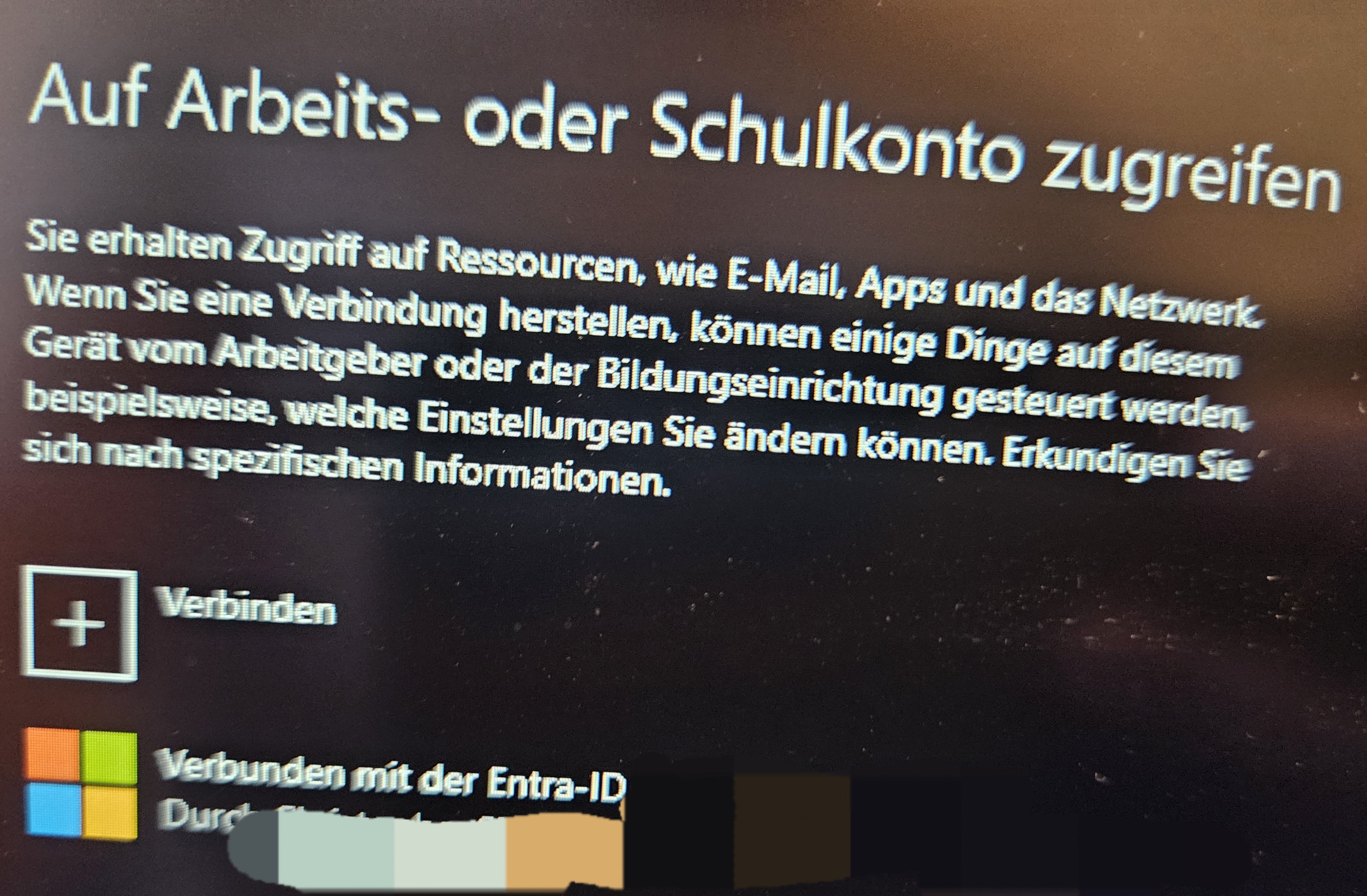

Ich kann nur wiedergeben, was mir gesagt wurde, es wurde auch etwas von active directory geredet
Ich könnte mir vorstellen, dass das Windows mit dem Azure Active Directory verbunden wurde. Wenn Du im Startmenü "Unik" eingibst, sollte es den Eintrag "Auf Arbeits-, Schul- oder Unikonto zugreifen" geben. Steht dort dann "Mit <E-Mail-Adresse> verbunden" oder ist da einfach nur ein Plus-Zeichen und ein "Verbinden"? Im ersteren Fall ist das Windows mit dem Azure Active Directory verbunden und das sollte da raus, allerdings wird anschließend auf jeden Fall ein lokales Konto benötigt, was noch einige Vorbereitungen mehr benötigt.

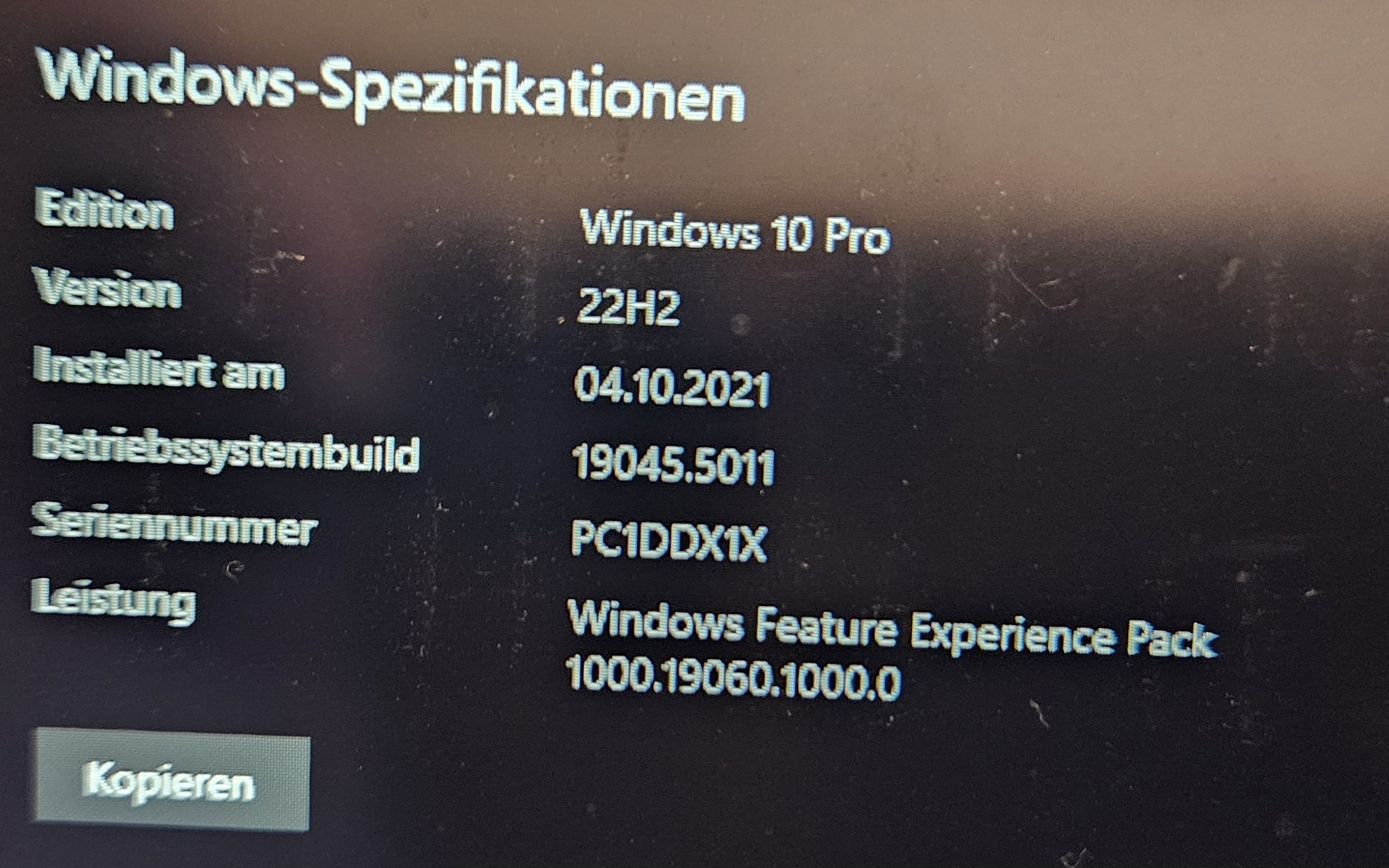

Wenn Du die Windows- und die Pause-Taste gleichzeitig drückst, was steht dort dann unter "Edition"? Falls dort "Windows 10 Enterprise" steht, kann die Lizenz wieder auf Windows 10 Pro zurückgedreht werden, was dann garantiert nicht abläuft. Eventuell ist es dann aber noch sinnvoller, das gesamte Windows neu zu installieren, das ist aber von vielen Faktoren abhängig, die durch unsere Rückfragen geklärt werden können.

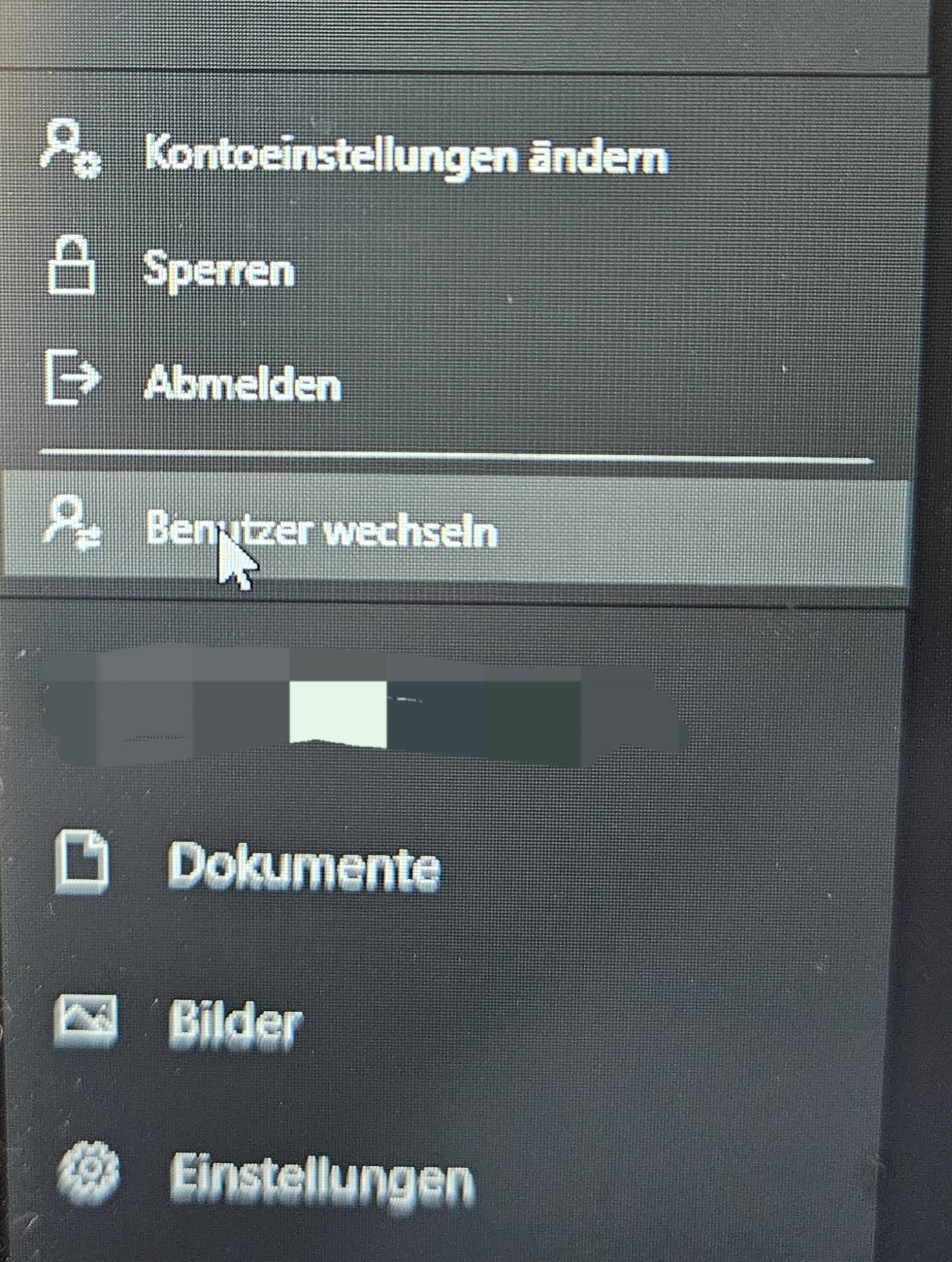

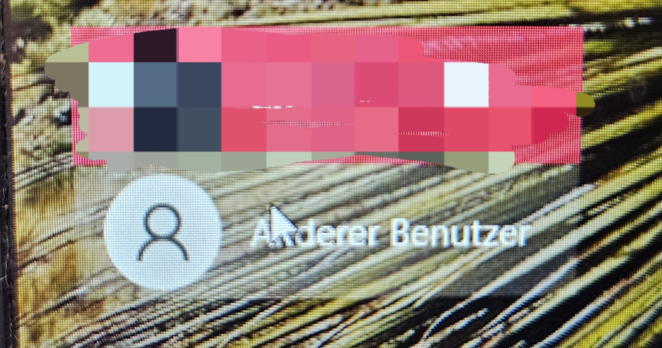

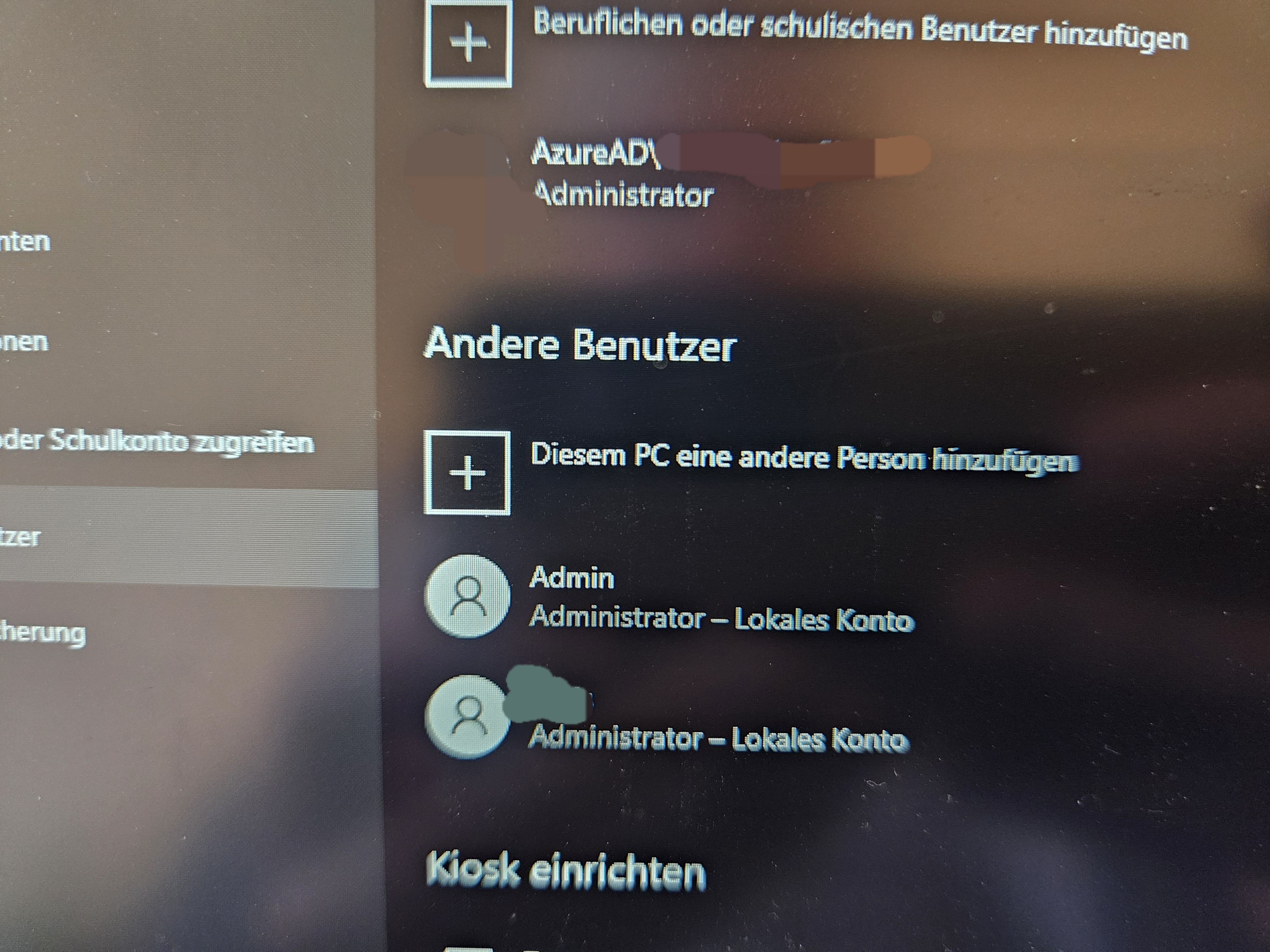

Scheint auch so zu sein. Lokale Konten habe ich bereits zwei erstellt, aber komme da überhaupt nicht rein solange der PC mit dem Konto verbunden ist. Zumindest werden sie mir nicht bei Benutzer wechseln angezeigt.
Gibt es denn eine Möglichkeit das Konto samt Einstellungen in ein lokales umzuwandeln und könnte ich das Konto einfach trennen oder komme ich dann auch schon nicht mehr an meine Daten ?

OK, das ist ein Windows 10 Pro, somit wird das auf jeden Fall unbegrenzt weiter funktionieren, unabhängig vom Microsoft 365-Konto. Dass Du erst einen Tag vor dem angeblichen Stichtag nachfragst, wo der Rechner nicht mehr funktionieren soll, hilft natürlich nicht, viel zu erklären und eine ausgefeilte Strategie zu entwickeln...
Umwandeln nein, aber sofern Du lokal administrative Rechte besitzt, kannst Du dir ein lokales Konto anlegen, dich damit einloggen und die Daten aus dem anderen Konto kopieren/verschieben. Auch das wird nach dem 01.11. funktionieren, die Daten sollten nicht mit dem M365-Konto verknüpft sein. Es gibt zwar eine Anleitung, wie man von einem M365-Konto zu einem lokalen Konto kommt, auch da wird aber ein neues lokales Konto angelegt und nicht das M365-Konto in ein lokales umgewandelt.
Das ist leider das Problem, ich kann mich leider nicht in die Konten anmelden.
