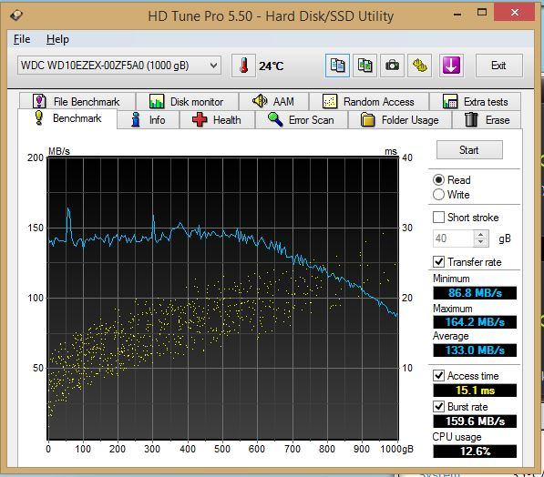

geht mir nur um nen vergleich! ich hab win 8.1 ;) also sollte usb 3 ja verdammt gut abgehen steht aber gegen esata schlecht da!!
Seht selbst!! Belegung der platte wurde nicht geändert!! also nicht einmal leer einmal voll! ist ne 1TB wo 630MB ca. belegt sind!
EDIT: 2te bild ist USB (brauch auch mehr CPU LAST)

Nur weil Du Win 8.1 hast, muss USB3 nicht im Vorteil sein und es wird ja auch offensichtlich bei etwa 160MB/s ausgebremst, wie man auch an der Burst-Rate erkennen kann. Möglicherweise liegt es am USB-SATA Bridge Chip in dem Gehäuse welches Du verwendest oder am USB3 Host Controller, denn laut dem Test hier hat das ASRock Z77 Extreme4 (aus Deiner Systeminfo) ja zwei USB3 Host Controller:
USB:
6x USB 3.0 (4x am I/O-Panel, 2x über Header), vier über Z77 und
zwei über ASMedia ASM1042
Der eSATA Port ist dagegen von einem ASMedia ASM1061 getrieben und für den sind eben auch die 300MB/s der Burstrate noch kein Problem. Hat jemand einen schnellen USB3 Port aber nur eSATA Ports die an einem lahmen JMicron SATA II Controller hängen, die schaffen nur knapp über 150MB/s, dann würde es anders herum aussehen. Deshalb ist das was Du auf Deinem System bencht für alle anderen irrelevant, die eine andere Konfiguration haben.
ich geh stark davon aus das die oberen ports der asMedia ist!! also war es der!! klar ist es bei jedem anders!! somit halte ich mich jetzt raus!
